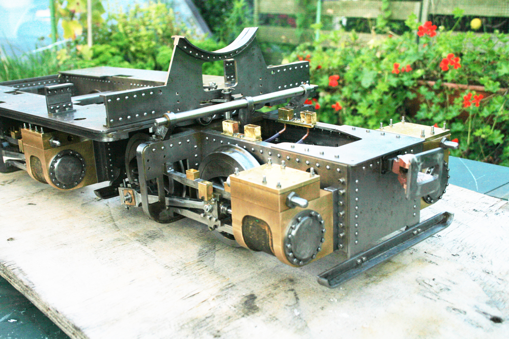

Messagepar SteamyStef » 02 10 2015 à 19:38
Ce WE du 3 et 4 octobre, c'est la journée de fin de saison à Forest. C'est aussi l'occasion de fêter à nouveau les 30 ans du club.
Pour le coup, la Mallet ira se montrer en statique.
La situ... en photo
La suite ? on attaque le petit mouvement. Vivement les premiers tests à l'air.

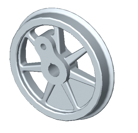

En effet il n'y a pas beaucoup de détails dans les plans (juste des vues d'ensemble de la loco en élévation, la chaudière, le tender et le châssis. Du coup, je me suis lancé dans le dessin de toutes les pièces (2D et 3D pour valider les plans), c'est pour ça que la construction me prend du temps. En plus, je la personnalise en y rajoutant des détails que j'ai vu sur des photos. Par exemple l'avant de la loco n'est pas bon, il manque des supports de flexible et il faut revoir le lien entre les 2 trucs (marqué comme une rotule sur les plans). Mais ces plans ont le mérite d'exister !
Un exemple de ce que je refais 'à ma sauce', comme les roues qui sont comme les Decauville (base de 7 rayons). Je les ai commencées en acier, en remplacement de mes roues fonte Steam :
Roue Decauville.jpg (86.22 Kio) Vu 6931 fois

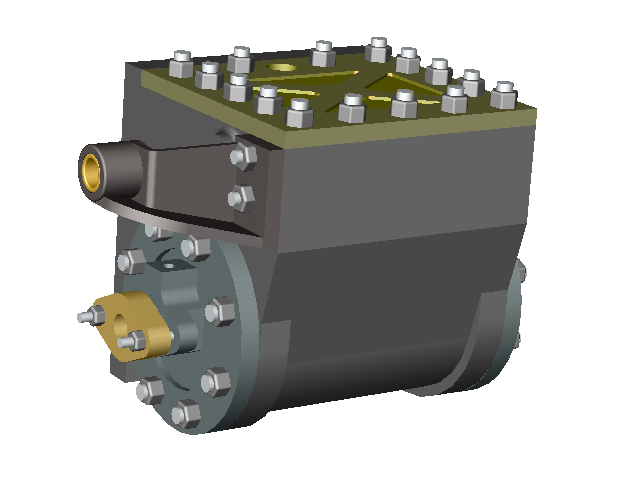

Les cylindres, dont j'ai relancé une fabrication de fonderies :
