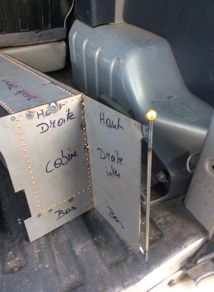

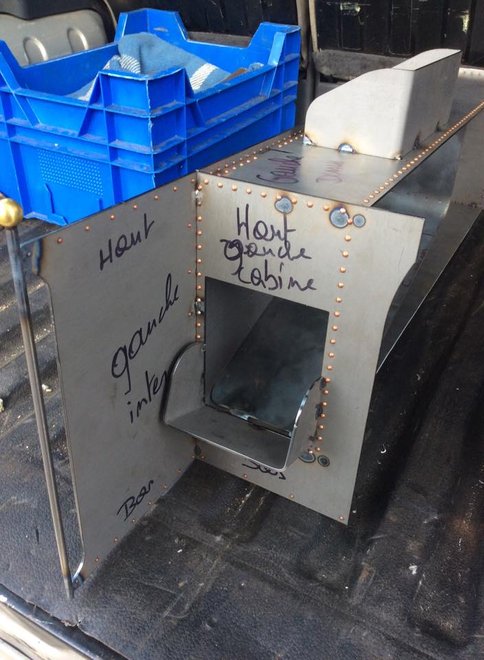

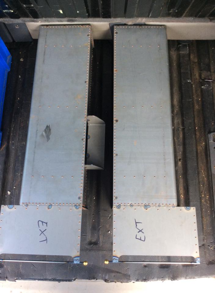

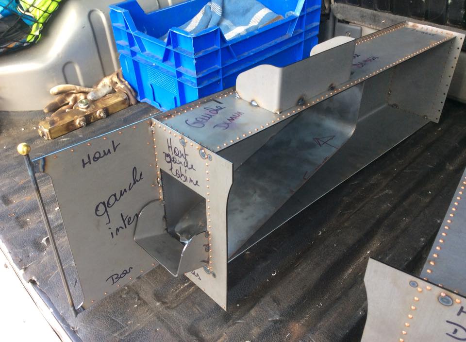

Messagepar Jeremy32 » 10 12 2014 à 19:19
Les soutes à eau sont terminées, vous pouvez voir l'utilité des rivets uniquement décoratif.
Tout à été soudé par pointage.

Messagepar UmaDeva » 10 12 2014 à 19:28
C'est superbe...
Il est vrai que pour les parties visibles d'un seul côté çà suffit... mais pour les rivets visibles des deux côtés, çà ne doit pas pardonner

Messagepar Christophe_Menier » 10 12 2014 à 20:51
Saboul a écrit:Une bouterolle se fabrique au tour avec une fraise boule ,
comme tu ne dois pas avoir ce genre d'outillage ..... on en reparle ?
C'est ce que l'on a fait pour riveter les Péchot, ça marche bien (avec rivets cuivre, sur trouve que c'est plus facile)
Pour les caisses à eau, comment fais tu l'étanchéité ?
Je trouve que la solution caisse en laiton + rivets soudés à l'étain est plus simple, mais revient plus cher certes.
Elles sont belles ces caisses à eau !!!

Messagepar Jeremy32 » 11 12 2014 à 00:26
Content de voir que ça plait ! :) Les photos sur la loc arriveront prochainement, patience :prrrt:
Même si les rivets sont décoratif, ils ont été frappé bouterolles contre bouterolles (avec la fameuse pince hors de prix), et sont donc ainsi bombé des 2 cotés E2
Les soutes ne sont pas prévue pour contenir de l'eau (elle sera dans le tender), une trappe à charbon à été faite pour la soute gauche, et la soute droite fermée pour le moment, elle aurait pu être munie d'un couvercle amovible pour mettre chiffons et burette mais la place dans le tender ne manque pas. A voir avec le temps.
La suite des photos des soutes en cours de finalisation, manque la tôle intérieur coté chaudière.

Messagepar Christophe_Menier » 11 12 2014 à 08:23
c'est de la découpe laser ? du 2 mm ?
