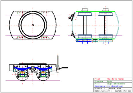

Il n'y a pas de plans du commerce pour du Péchot à cette échelle, alors je les fait. J'ai conçu ces premiers bogies pour un montage simple. C'est d'ailleurs mon père Christian qui a fait la plus grosse partie du montage (on se complète, et on se fait parfois des scéances de montage en série... pire qu'en usine #A8 ).
Ces bogies vont recevoir une plate-forme, donc je n'ai détaillé que les parties visibles.
Plan bogie Péchot.jpg (55.23 Kio) Vu 10438 fois

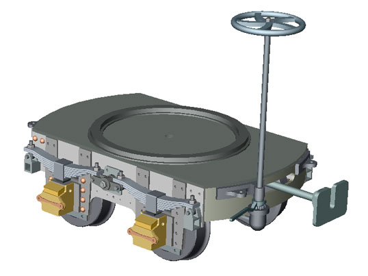

Pour valider les montages, je fais une 3D.
3D Bogie Péchot.jpg (45.23 Kio) Vu 10438 fois

J'utilise Solid Works, une vielle version me suffit.
Pour une 3D, je ne fais que l'essentiel afin de valider les montages (que les trous tombent en face et que les pièces soient à la bonne cote).

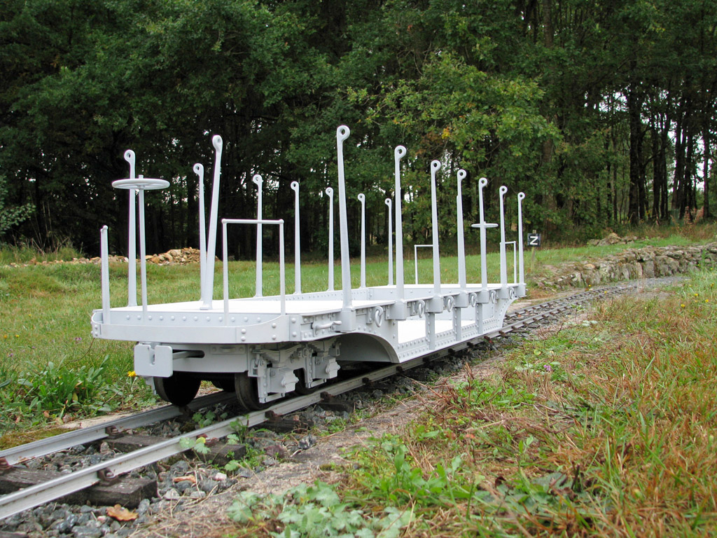

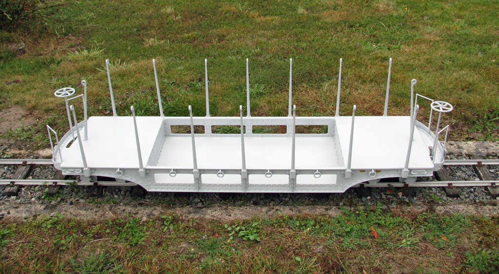

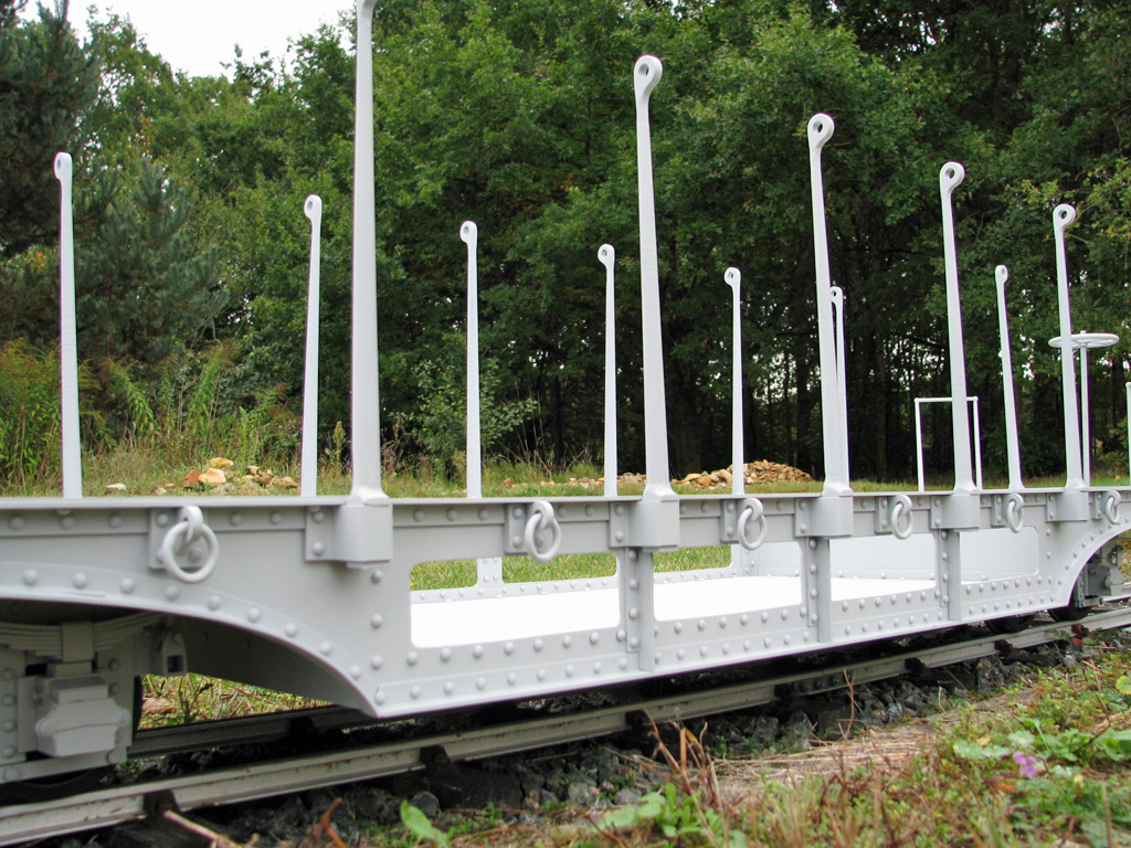

Messagepar Christophe_Menier » 08 10 2014 à 21:13

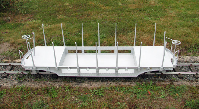

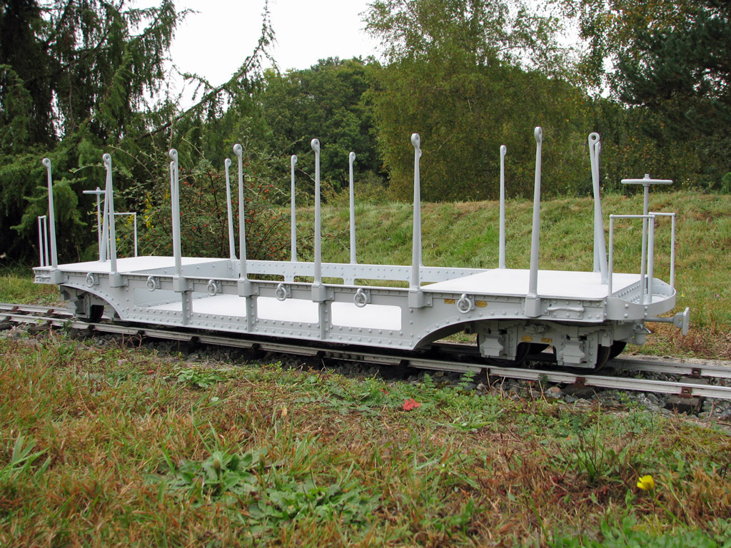

Et voila la suite.

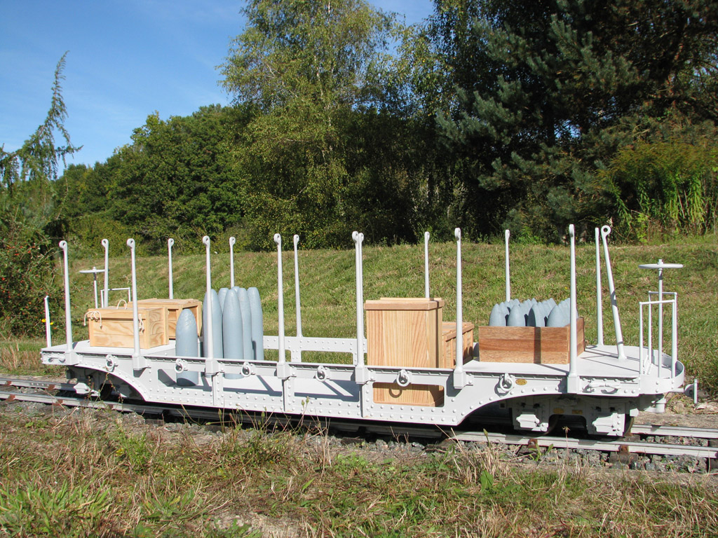

Certains d'entre vous on pu voir évoluer une plate-forme terminée à Chatellerault dans le cadre d'Expométrique (tractée par un T75). La seconde se termine.
Et la voici avec un chargement type 14-18 :
Il reste cependant à refaire la plate-forme serre frein qui comporte des erreurs.
La peinture n'est pas définitive, lorsque la rame sera terminée, tout sera en gris artillerie (là c'est uniquement de l'apprêt).

Re: Du matériel Péchot en 5"
Messagepar Kazh du » 08 10 2014 à 21:21
A la lumière du jour tes wagons ont encore plus de présence et fière allure #B6 :maitre:
Messagepar Christophe_Menier » 08 10 2014 à 21:25
Oui c'est vrai, c'est mieux avec la lumière du jour. J'aurais pou poser un de tes vélos en HO sur la plate-forme, mais on ne l'aurais pas vu :o
Christophe_Menier
Messagepar Christophe_Menier » 09 10 2014 à 19:28
Merci à tous pour vos encouragements #B6

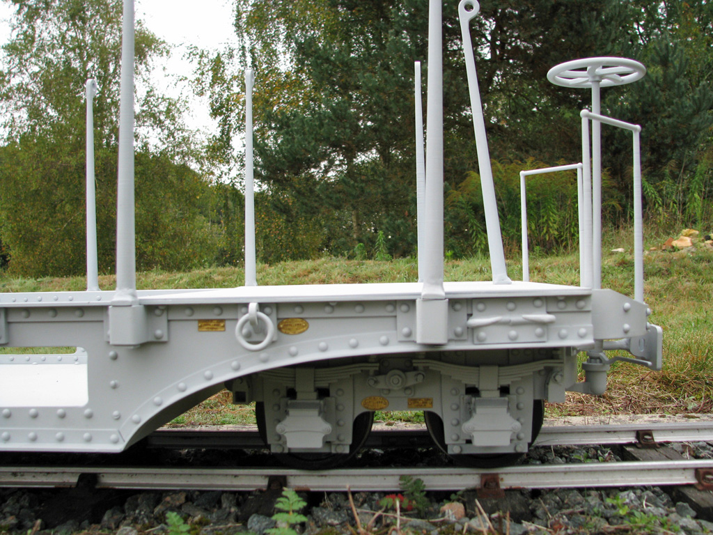

Il y a quelques années j'avais rencontré Raymond Péchot et je lui avait parlé de ce projet (en gestation à l'époque). Il m'avait indiqué que les plans étaient aux Archives de Chatellerault. Du coup, le week end dernier c'est 2 plates-formes au 1/4,75ème qui y sont allées dans le cadre d'Expométrique... :D Dommage qu'il n'ai pas vu ces wagons.
Pour une plate-forme, on a assemblé plus de 650 pièces (sans compter les rivets ) acier et laiton pour l'habillage des boites d'essieux. Le montage est fait par rivetage uniquement (sauf les pièces soudées comme les tampons, ranchers, support de suspension, etc..).
Maintenant on travail sur la grue. Le plan d'ensemble prend forme. Je montrerais ici des vues 3D, c'est une belle bestiole D9. Le calcul des engrenages est sympa aussi #A8
On pense l'avoir finie d'ici 2016.
