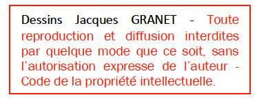

Saboul a écrit:Bonjour
"C'est la Tich suivant le plan Granet ?"
ce n'est que le "re dessin" d'un plan qui existe depuis une bonne trentaine d'années .
Ca va il ne s'embête pas le père Granet.... :rod_siflet Je pensais que c'était une de ses conceptions :G5 !!!
En plus, faut voir ce qu'il mets sur tous ses plans dans la Boite à Fumée...
Il y va un peu fort, surtout si c'est un re-dessin (= copie ! ). Bel exemple de la propriété intellectuelle #B7 . Même s'il a apporté des améliorations aux plans d'origine, il aurait pu mentionné ce plan d'origine, et ne pas se l'approprier ainsi. Cela me déçoit de sa part.
Je vais faire pareil avec les plans de ma Mallet Decauville : j'ai tout redessiné, même en 3D. Pourtant je me suis basé sur les plans d'ensemble Steam (et ceux de la 030 aussi). J'ai apporté quelques modif (distribution et détails pour que la loco soit plus proche du modèle réel), je vais donc même ma signature sur les plans ... C7 :rod_siflet
Cela ne m'encourage pas à diffuser mes plans de loco en 5" (gratuitement), car ils finiront par être repris ainsi, voire commercialisés. La seule personne qui m'a semblé honnête est J. Vilette qui m'avait proposé de me racheter les droits de mes plans de la 040 DFB en 5". Mais j'avais refusé (je devais être trop jeune et peut-être impressionné par sa démarche )

Voilà ce que je sais sur tout ça .La Tich est un plan anglais en 3,5 assez ancien . Deux amis avaient réalisée cette loco en 3,5' il y a plus de 20 ans . Un autre ami sur les conseils et plans de J Villette l'avait réalisée en 7 1/4 . J Villette l'appelait la "Tich Lorraine " J'ai roulé et mis au point ces trois locos . Monsieur Granet a re dessiné ces plans à sa façon . Le temps ayant passé les droits mal définis a l'époque peuvent laisser envisager un re dessin actualisé .C'est ce qui a été fait par Monsieur Granet . De là à apposer un copyright .......
