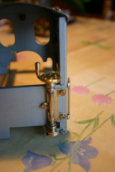

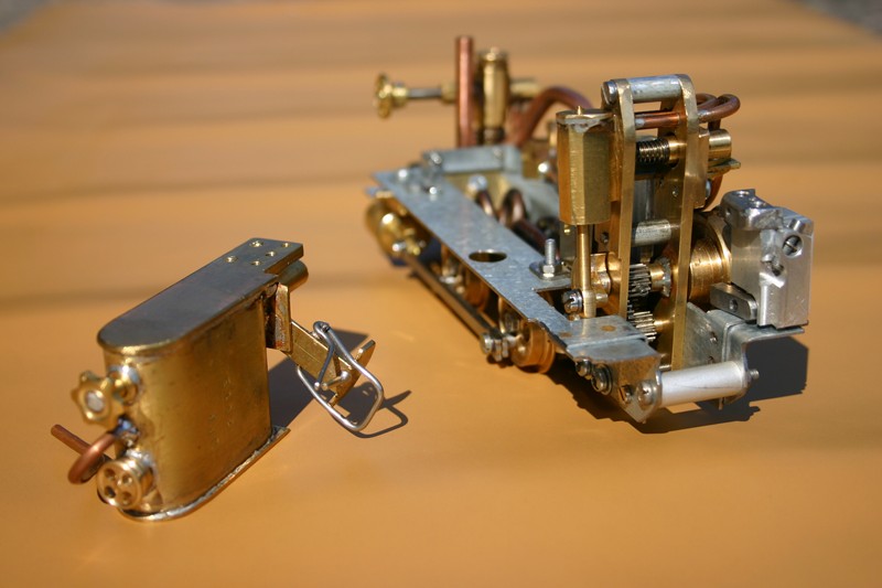

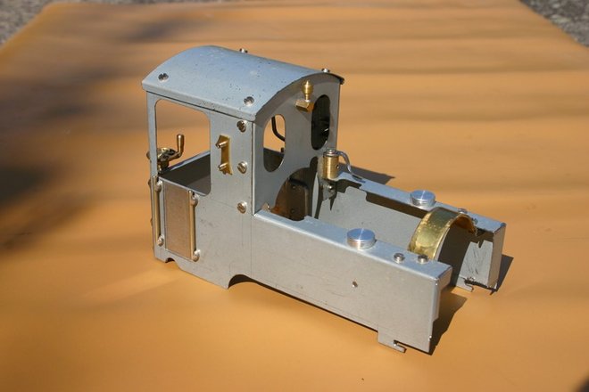

Messagepar jpvapeur54 » 05 08 2013 à 12:00

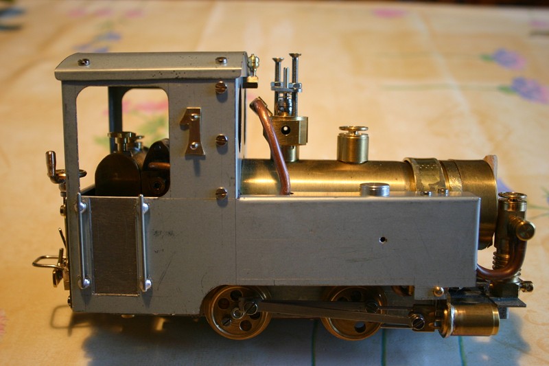

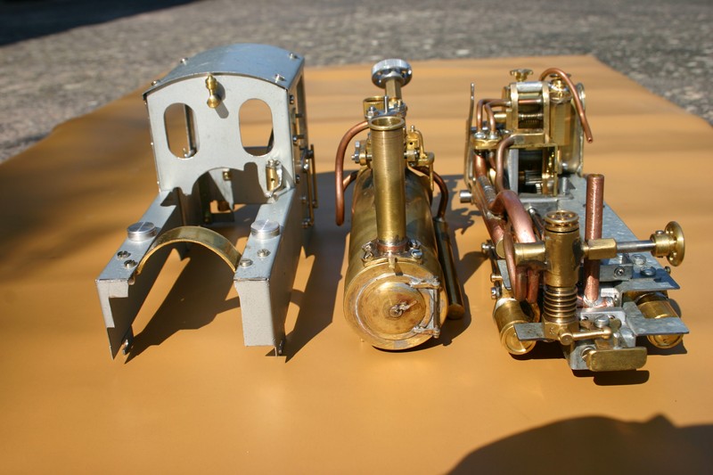

Bonjour à tous !

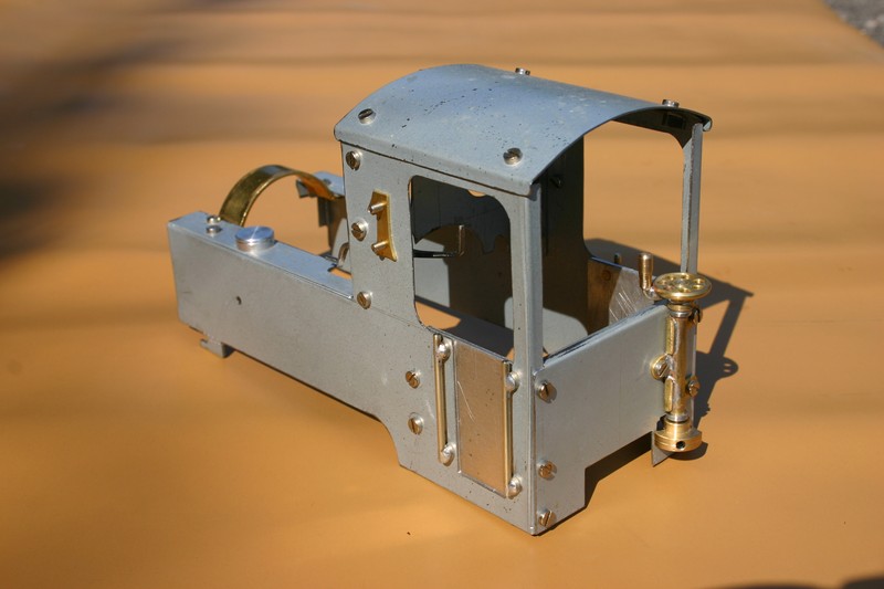

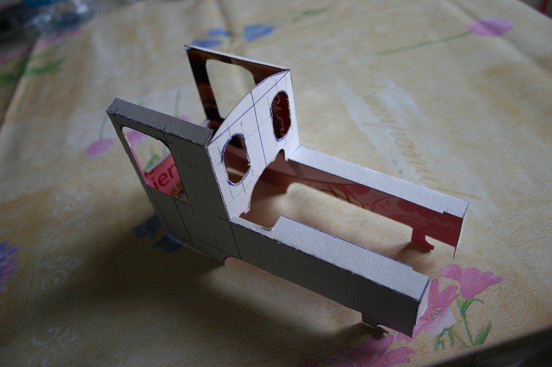

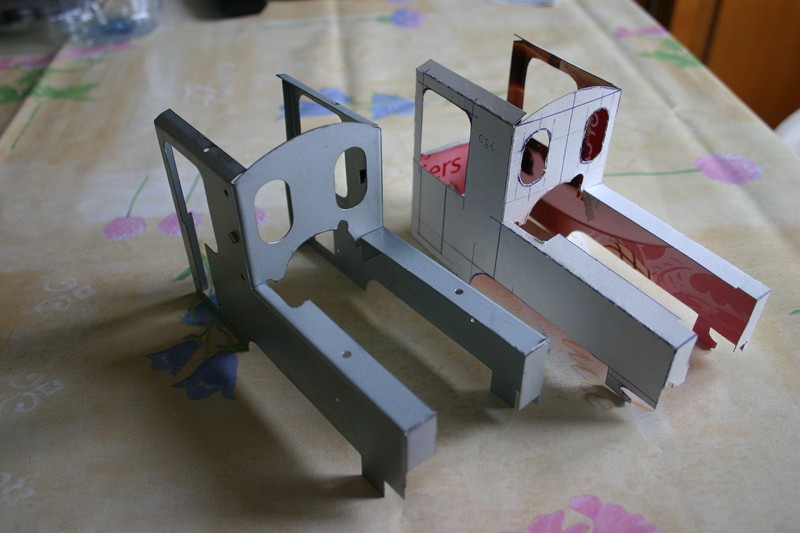

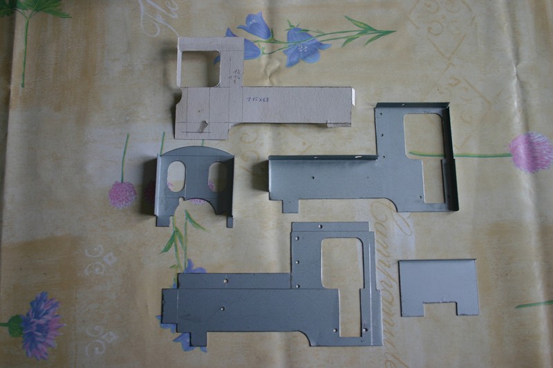

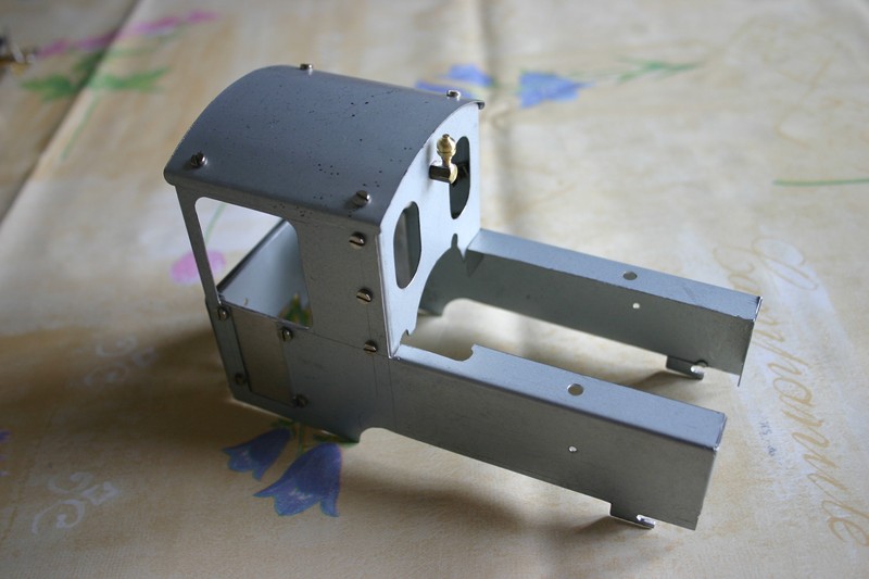

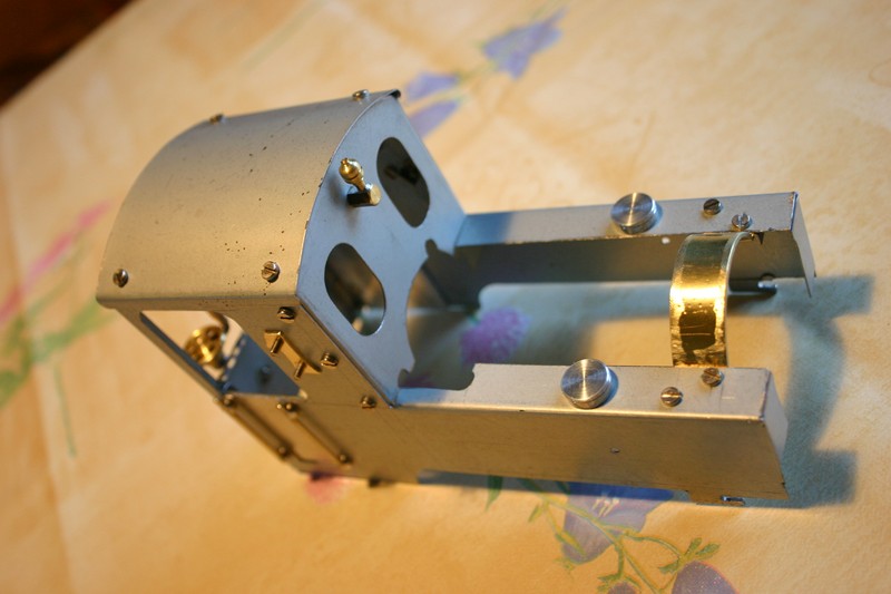

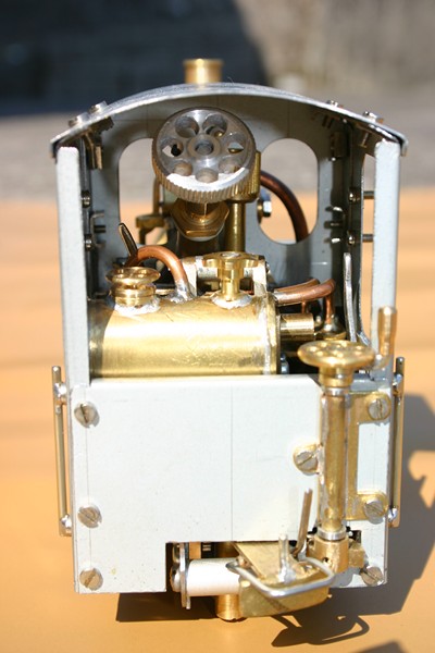

Après l'essentiel de la mécanique, je suis passé à la caisse !
Cette caisse,il fallait pouvoir l’ôter rapidement pour enlever aussi rapidement la chaudière du châssis pour éviter la chauffe sans eau :C1 :C1
Elle est donc fixée à l'avant par deux boutonnières ouvertes et repose à l'arrière sur deux butées et elle se verrouille au demi tour sur le châssis par une came montée sur un axe vertical censé représenter une commande de frein à main mû par un volant ;) L'avant de la cabine s'engage dans une gorge décolletée au raz du bourrelet sur l'arrière de la chaudière ,là ou la douille est très épaisse . Cette gorge me sert de point d'origine pour toutes mes cotes sur l'axe horizontal , pour l'axe vertical, c'est le tablier du châssis coté gauche ! Tous mes tracés du modèle en carton sont partis de ces références!
J'ai choisis de représenter de grandes caisses à eau pour préserver les brûleurs des courants d'air et garder un maximum de calories contre la chaudière et pour ( Cacher la misère ) ! ;) ;)
Les tôles de 5/10 ème proviennent d'un fond de magnétoscope,découpées à la scie à métaux,limées elles sont pliées à l'étau : La machine n'étant ni un modèle réduit ni une maquette, j'ai opté pour un assemblage par vis et écrous M 2.5 de récup- ;) Ce qui lui donne un petit coté Méccano qui me plait bien :C6 :C6
Les vis se sont révélées être très pratiques pour la suite: Car travaillant sans plans D9 D9 ( Je suis parti d'un gabarit en carton ) J'ai pu démonter et remonter mes tôles pour les repercer et les redécouper sans problèmes :ipb-251 :ipb-251

Rebonjour à tous !
Désolé,je n'ai pas pu terminer mon envois de photos !
Ma Livebox de chez clémentine refuse de fonctionner au dessus de 25° C :C2 :C2 :C2 : ( Elle a donc fait un tour au réfrigérateur cet après midi ) :x #B1
Je vous jure que c'est vrai ! :rod_siflet :rod_siflet
Voici donc les photos de la naissance de la caisse !Si elle ne chauffe pas trop vite ! :rod_coeur

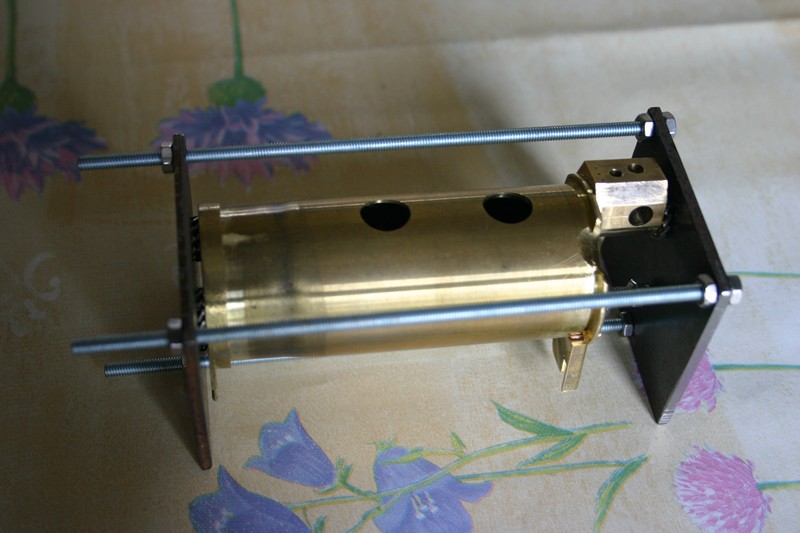

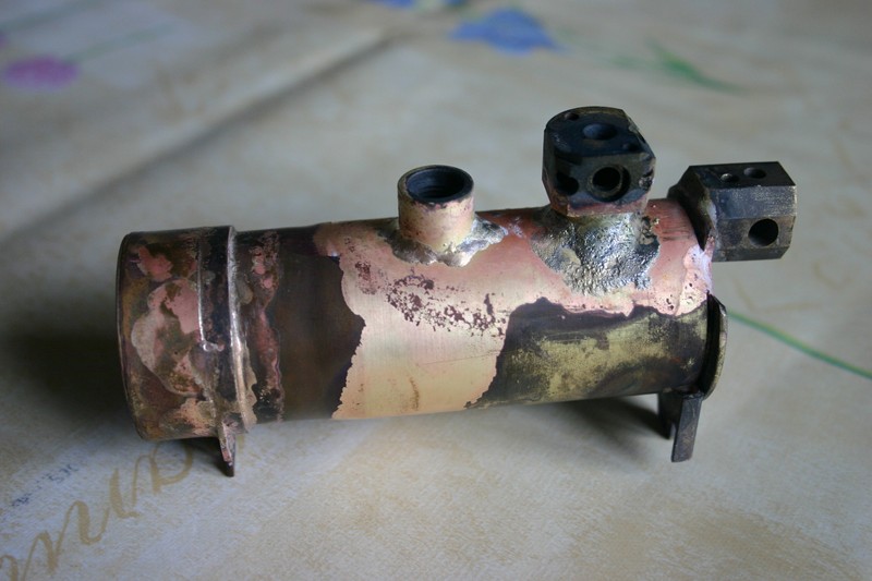

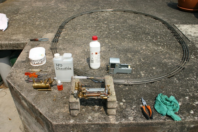

Bonjour à tous !

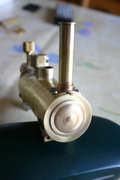

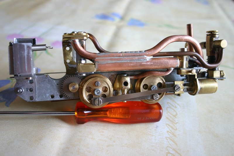

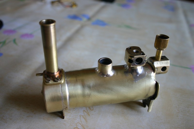

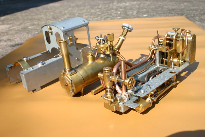

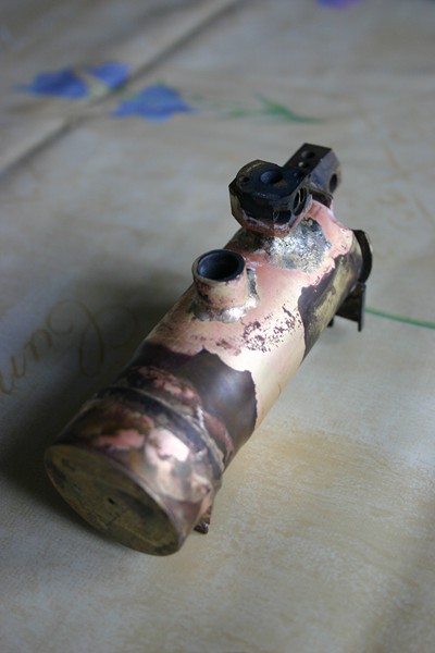

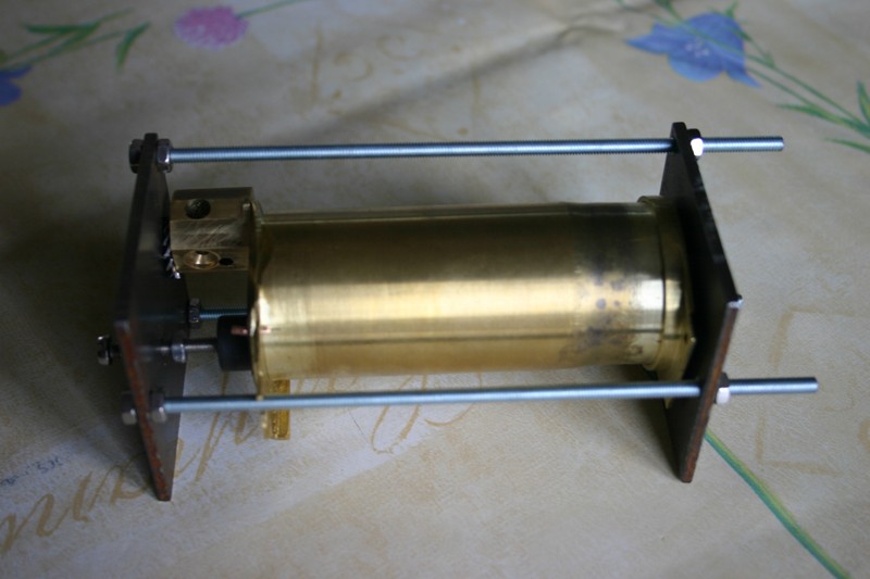

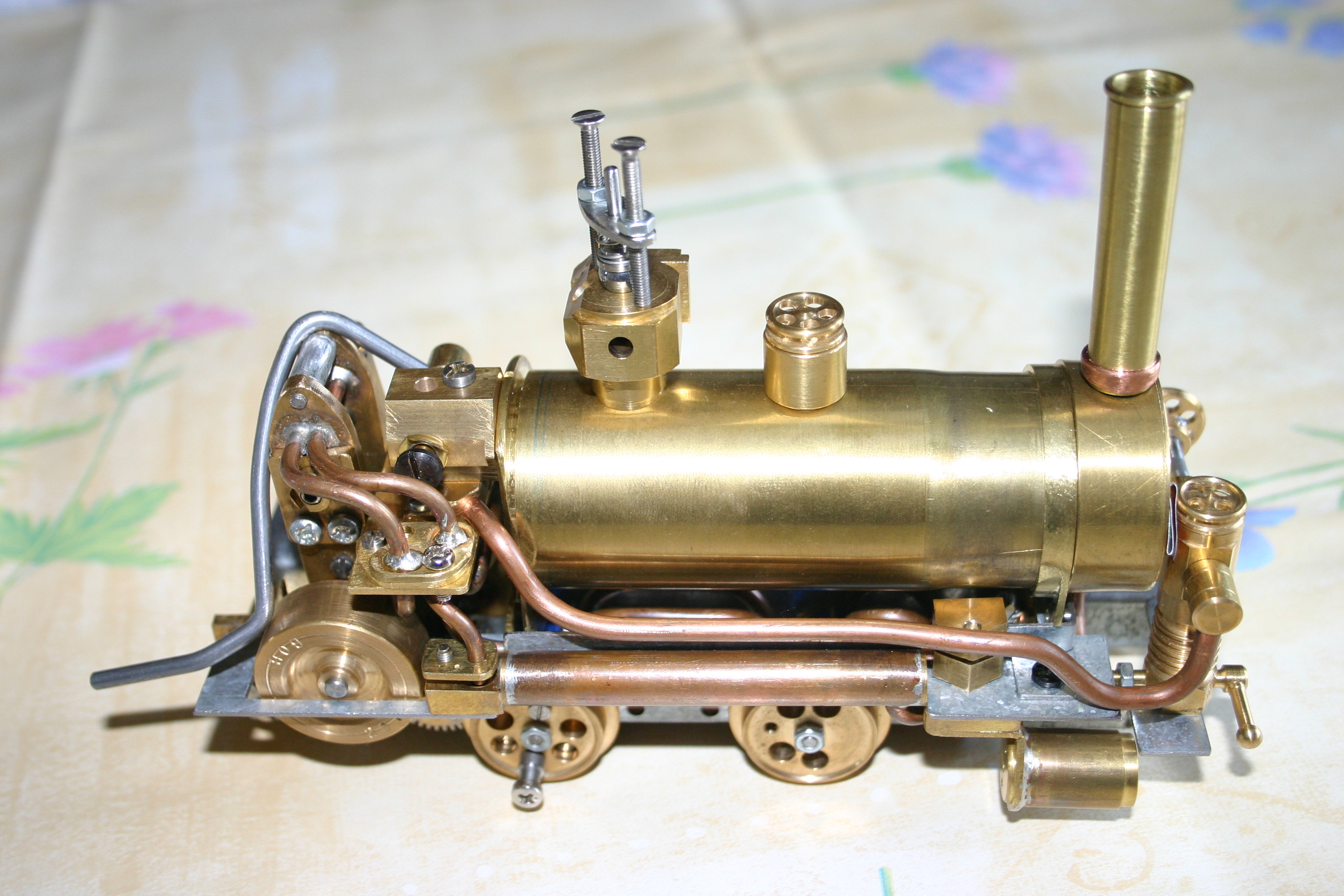

Après la caisse, je suis passé à la brasure #B9 Il y avait très longtemps que je n'avais pas brasé et jamais au chalumeau propane /oxygène :F9
J'ai donc acheté un mini chalumeau We- Te- en grande surface . Les débuts furent laborieux :C2 :C2 ,je n'arrivais pas à chauffer assez :C1 :C1
Et finalement, j'ai compris qu'il ne fallait pas avoir peur d'ouvrir l'oxygène de plusieurs tours ( Contrairement aux chalumeaux oxyacétyléniques ) D9 D9
Ne pouvant immobiliser la pièce arrière de la chaudière , j'ai fait un montage ( 2 plaques de tôle 30/10 èmes assemblées par trois tiges filetées M 4 )
Et cerise sur le gâteau :C2 :C2 , la pièce arrière ( Petit bloc de laiton hexagonale de 12 sur plat par 18 de long ) fraisé,percé et contre-percé avec un trou
alésé conique pour le boisseau du robinet de vapeur ( Régulateur ) a été déformé à chaud par le bridage H4 H4 : Le trou conique irrécupérable H4 H4
Après la séance de brasure, la chaudière n'était pas belle à voir :C2 :C1 :C2 :C1 :
Pour le restant, je redoutais de fondre les petites pièces et les petits tuyaux, mais ce ne fut pas le cas ! #B5 #B5 Ci joint les photos !
Si vous avez des critiques ou des conseils pour la brasure, c'est le moment :D3 :D3 Je suis preneur !

Messagepar pelican » 12 08 2013 à 08:41
la brasure .... D9 déjà que la soudure , c'est pas évident .. :H2

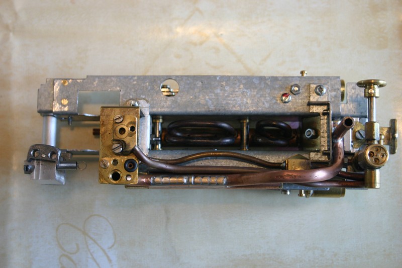

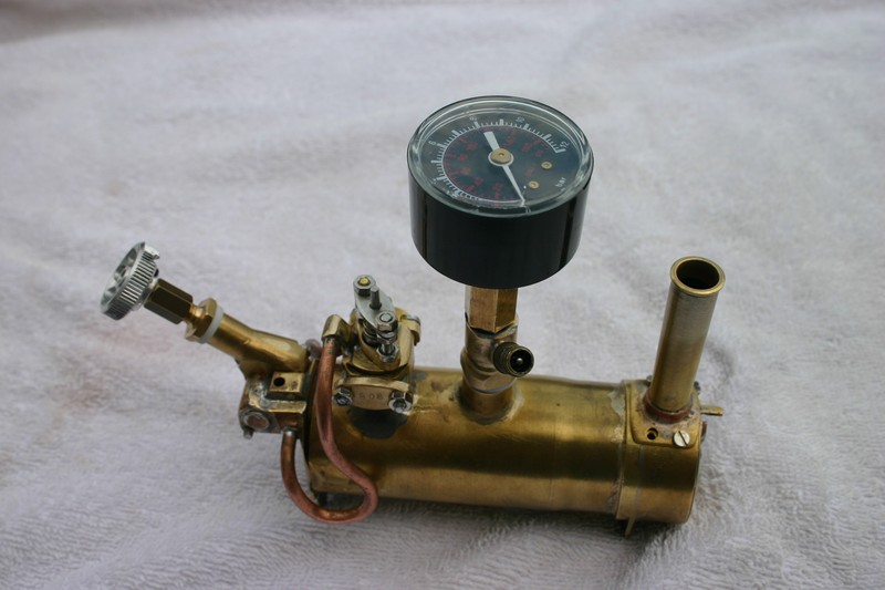

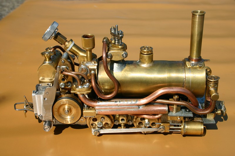

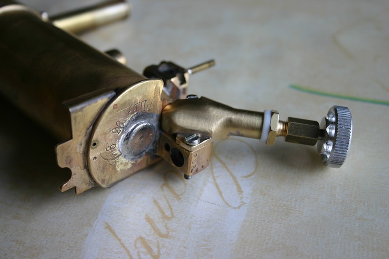

Messagepar jpvapeur54 » 16 09 2013 à 17:45
Bonjour à tous !
Après une pause, voici la suite ;) ;)

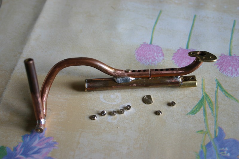

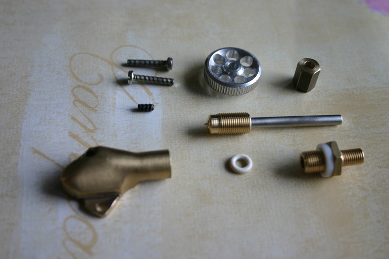

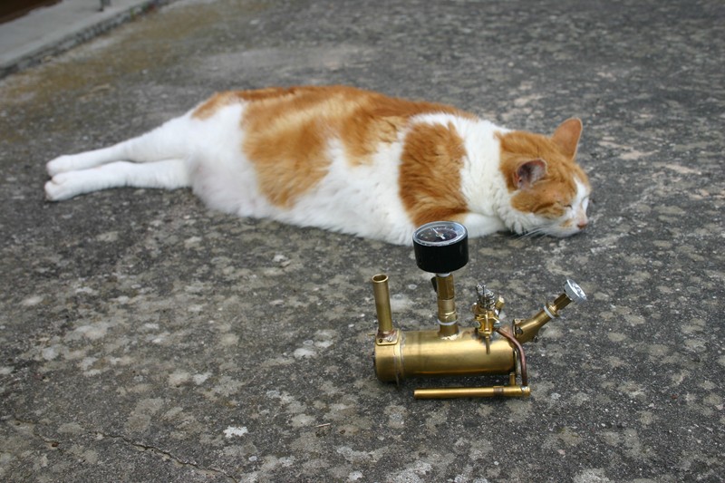

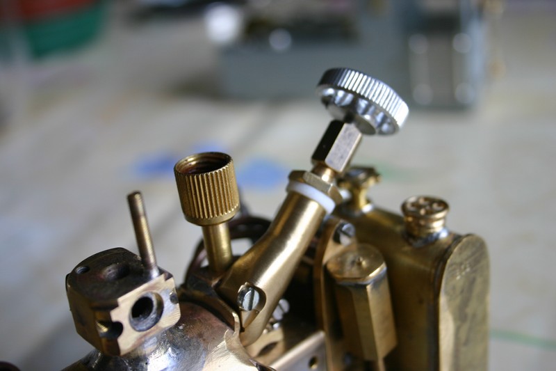

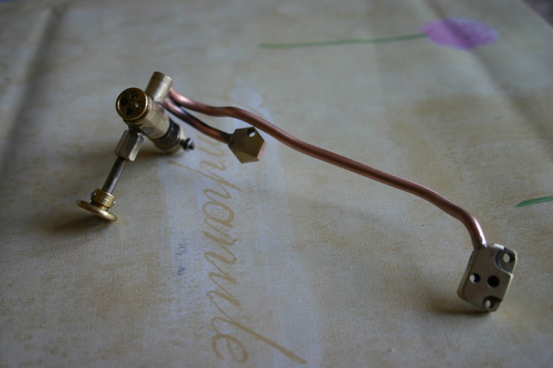

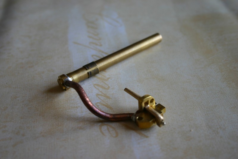

Le premier essai étant peu concluant,j'ai procédé à deux modifications :F9 :F9 Une sur l'échappement et l'autre sur le robinet du régulateur qui fuyait !
Je suis passé à un diamètre intérieur de 4 mm ( au lieu de 2 mm ) pour l'échappement et j'en ai profité pour y joindre un déshuileur à purge D9
L'ensemble ressemble plus à un pot d'automobile qu'à un échappement de loco :F9 :F9
Pour le régulateur, j'ai ajouté un contre-écrou pour bloquer le presse-étoupe qui se desserrait quand j'ouvrais le robinet #B6
Vu le manque de temps, les vacances et la météo, je n'ai pas refait d'essais #B9 #B9 #B9

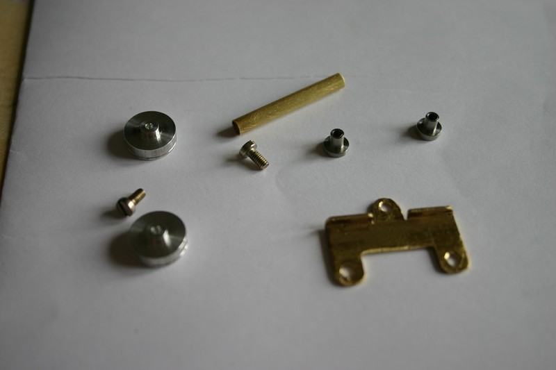

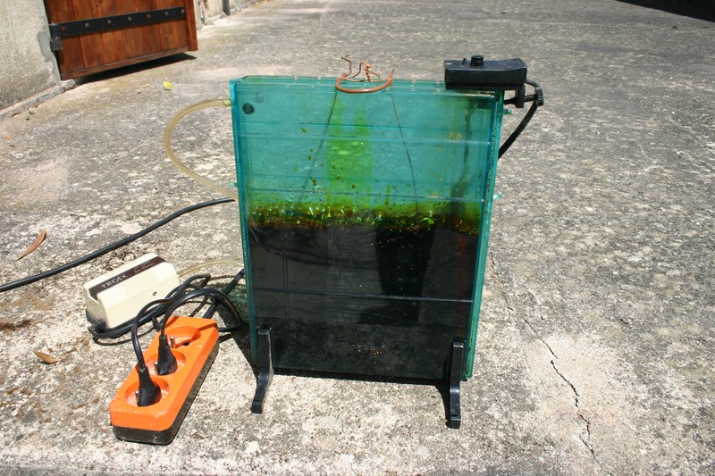

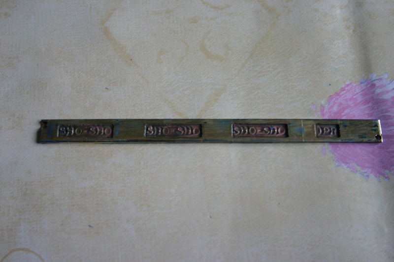

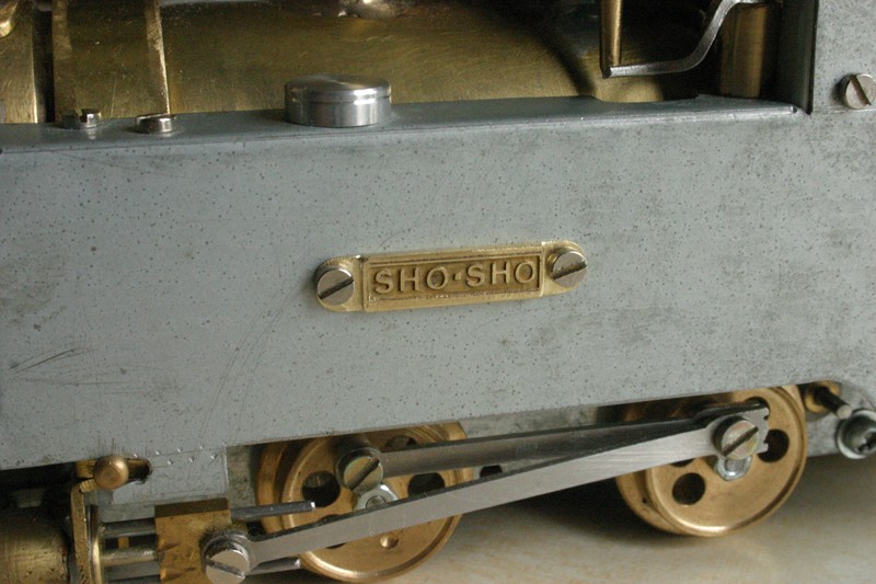

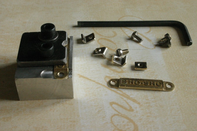

Pour finir et lui donner un nom, j'ai gravé deux plaques en laiton au perchlorure de fer, les premières furent loupées H4 H4 Les lettres transfert
n'ont pas résisté aux bulles du graveur de circuits imprimés :C2 H4 :C2 H4 Le deuxième essai ( sans bulles était le bon ) :ipb-251 :ipb-251
Pour ce qui est l'origine du nom de la loco, je vous laisse deviner :prrrt: :prrrt: :prrrt:
Ci joint quelques photos de l'avancement des travaux :F5 ( Robinet du régulateur avant modif-, l'épreuve, les essais, le nouvel échappement,
et les plaques )
Bonne journée à tous ! :ipb-279 :ipb-279 :ipb-279
En cabine
IMG_8904 [800x600].JPG (57.24 Kio) Vu 6052 fois

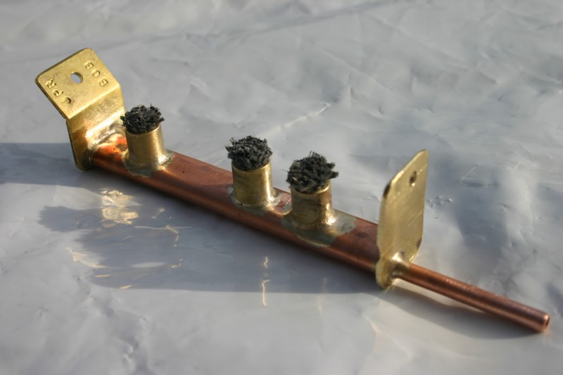

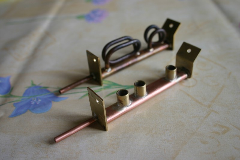

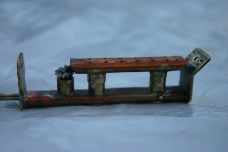

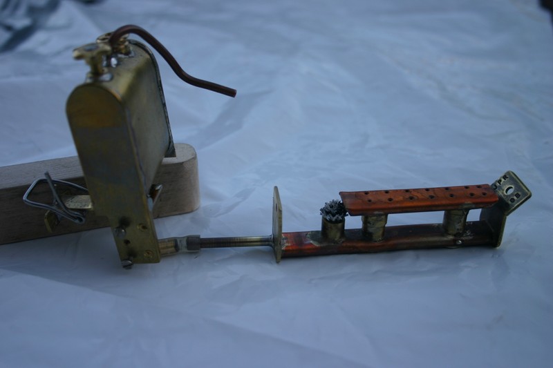

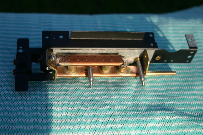

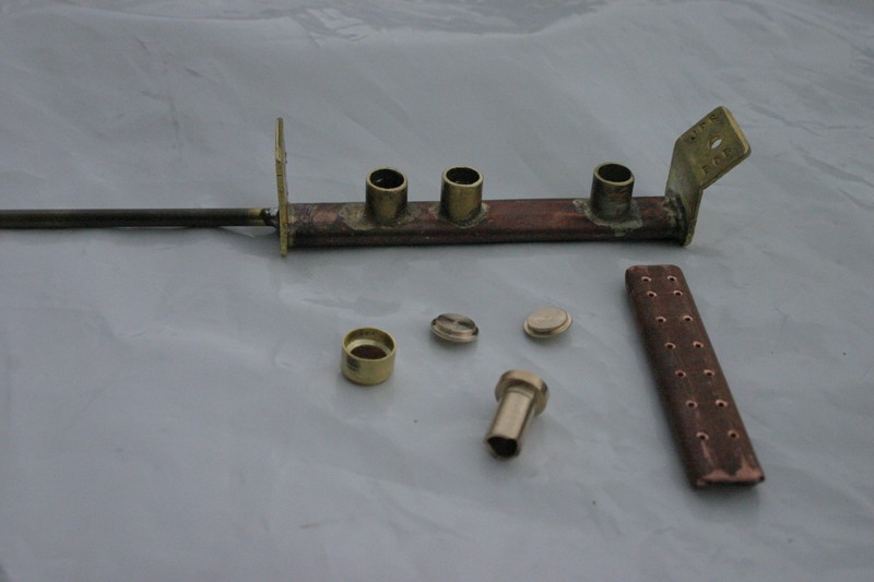

Cette semaine, je me suis décidé a refaire un nouveau brûleur pour ma 020 et comme elle est presque entièrement démontée
Je vais en profiter pour la peindre :-P :-P :-P
Le nouveau brûleur est en tôle et tube de laiton aplatis, l'ensemble est brasé : Les 3 buses sont également en laiton brasé Diam- du tube 9x7
Les mèches sont en fibres de verre tressés ( Isolant de câble électrique haute température de récup- ) Et l’intérieur est bourré de laine de roche :E1
Ci joint quelques photos ! ;) ;) ;)

Messagepar jpvapeur54 » 24 10 2013 à 18:52
Bonjour à tous !
Après un essai très décevant de mon nouveau brûleur à trois buses H4 H4 H4 ,j'ai décidé de le transformer en brûleur à gazéification :E1 :E1
sur un principe que j'ai honteusement pompé sur le net C7 C7 . Pour ce, j'ai tourné, fraisé, scié, percé, limé cinq pièces que j'ai brasées et soudées
sur le brûleur défaillant :ipb-251 : Et miracle, au premier essai, je ne suis pas mécontent de son fonctionnement, il devrait convenir ! :ipb-251 :ipb-251
Ci joint quelques photos sans les flammes ( Elles sont d'un bleu très clair et au jour, on ne les voit pas !) :E1

Messagepar pelican » 25 10 2013 à 11:53
belle pièce pour le brûleur !!! ça doit mieux répartir la chaleur ! #B6

Messagepar Buffalo Bill » 25 10 2013 à 14:26
Et la veilleuse est conservée....sécurité sécurité ;)

Messagepar jpvapeur54 » 28 10 2013 à 21:20
Bonjour à tous!
Effectivement,le brûleur devrait bien répartir la chaleur ;)
Il chauffe environ 70 mm sur une longueur de chaudière de 87 mm, avec une double rangée de buses sur 50 mm de long :ipb-251
Actuellement la loco est en cours de démontage pour une mise en peinture noire :rod_coeur
( Le châssis et les roues rouges comme la marque HO aux picots ) :rod_mdr2 :rod_mdr2 :rod_mdr2 :rod_mdr2 :rod_mdr2
Les photos suivront !

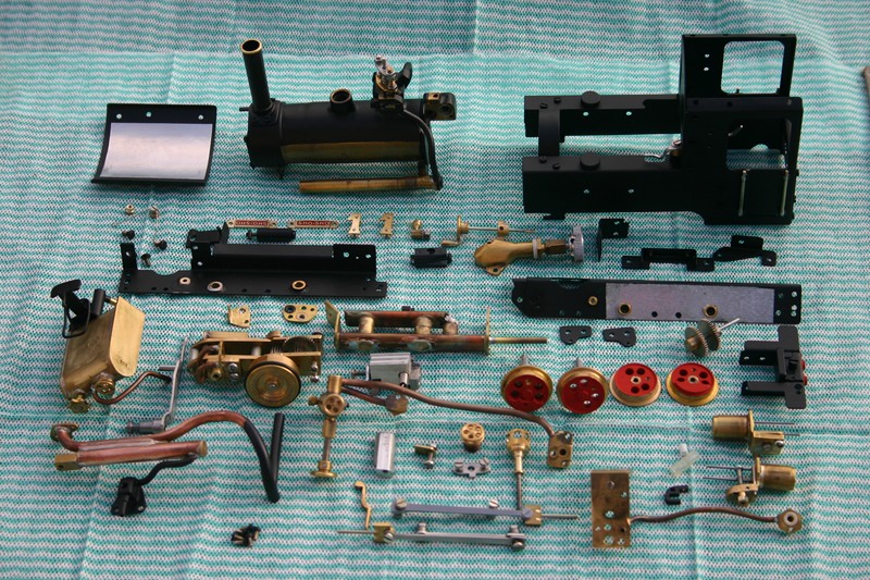

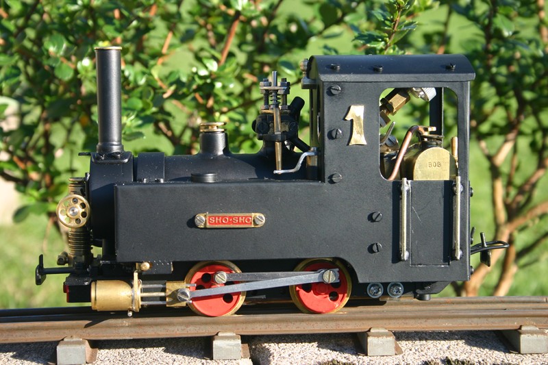

Messagepar jpvapeur54 » 25 11 2013 à 21:01
Bonjour à tous !

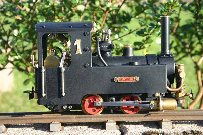

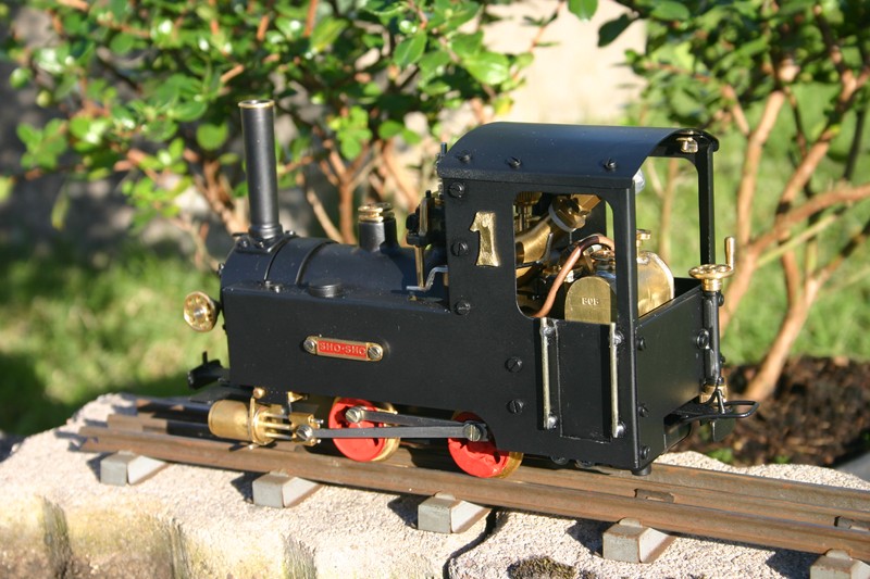

Voici les dernières photos de ma petite 020 T
J'ai profité qu'elle était à moitié démontée pour l'échange du brûleur pour la mettre en pièces,tout dégraisser et la peindre à l'aérosol ! ;) ;) ;)
Y'apuka l'essayer ( Pour voir si des fois que ça marcherai ) :rod_mdr2 :rod_mdr2 :rod_mdr2 :rod_mdr2
Bonne soirée à tous ! :D5 :D5
