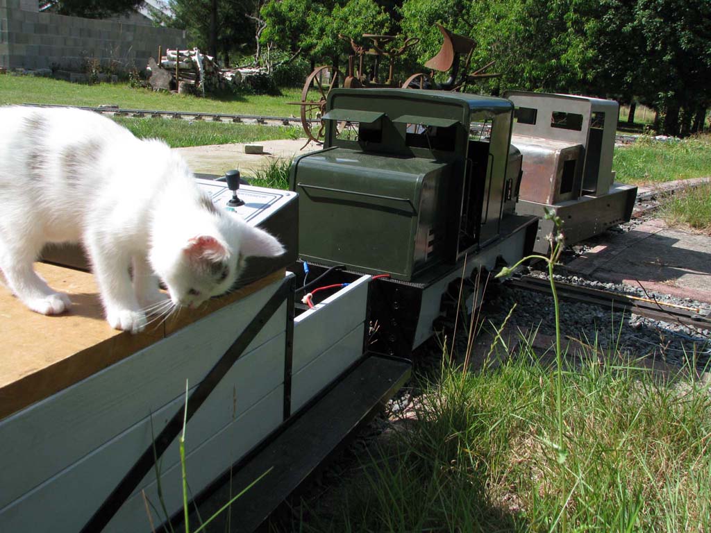

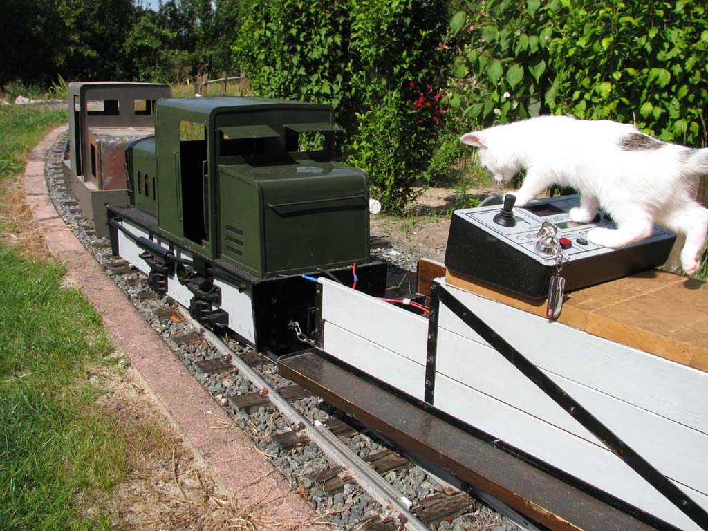

L'apprentie conductrice s'appelle Loula. Parfois il lui arrive de rouler sur des trucs pas normaux... alors elle s'arrête pour regarder :H1
Bon, on s'égare du sujet de ce fil. Assez parlé d'animaux et revenons à nos moutons... :rod_siflet
Au fond à gauche, l'extension du garage (en construction), qui servira de remise à matériel. Normalement, cela sera prêt pour l'été prochain. :ipb-251
La construction des wagons avance. On attend un lot de roues coulées chez notre fonderie préférée.
A suivre...
