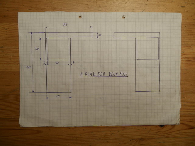

arthur a écrit:Voilà ................pour les constructeurs ;) votre premier travail (fenêtres à découper)
Ca me plaît... :ipb-251
Deux questions... :oups2: :oups2: :oups2:
- Quel sera le N° du bestiau ??? :D3 Juste pour voir si c'est un copain ou le jumeau d'un copain à moi (44, 61, 123, 135,...)... :C6
- Pour calculer mes surépaisseurs :
--de combien de mm sera le retour vers les portes ??? :F9
--quel assemblage pour le retour (biseau 90°) ??? :D3
Merci.
Pierre. ;)

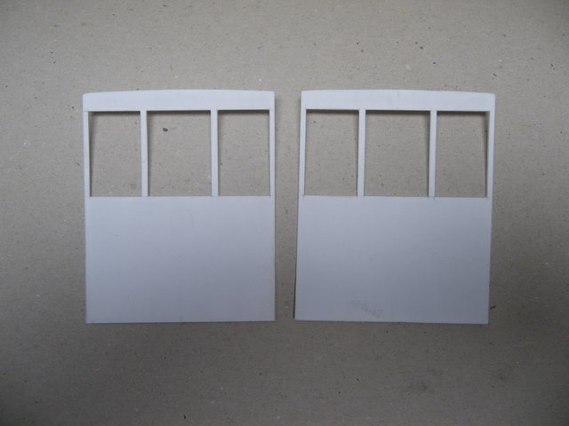

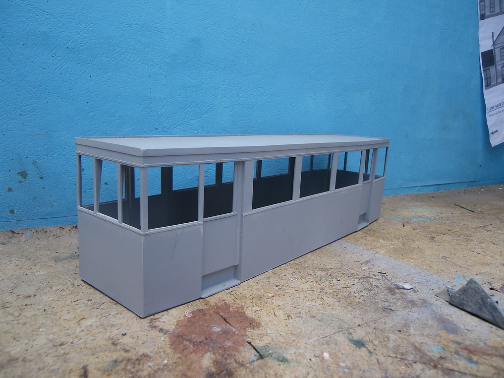

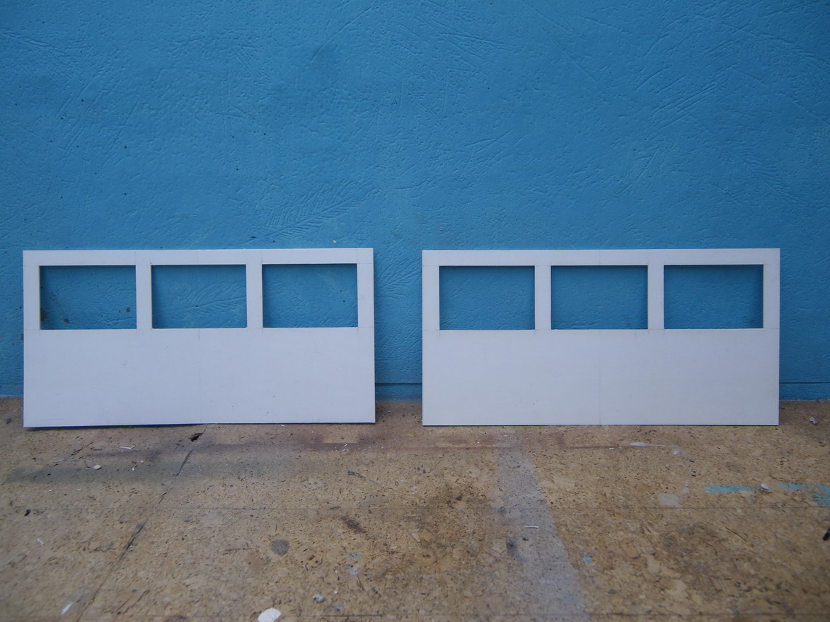

Si vous n'abandonnez pas en chemin C7 vous aurez ceci
voilà les premières pièces découpées et c'est le plus facile....................

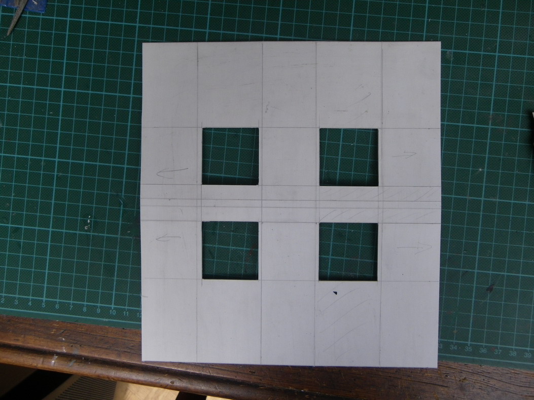

Messagepar arthur » 08 06 2010 à 11:43

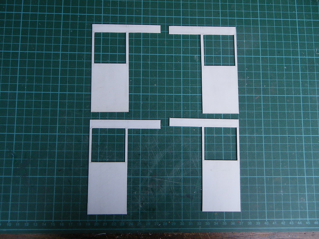

La suite avec cette fois çi avec quatre pièces à découper toujours en plasticard 1MM
n'oubliez pas pour un traçage nikel la méthode de la perpendiculaire
un conseil,commençez par la découpe des fenêtres avant le reste ;)
bon travail........................

Quand à moi j'ai pris de l'avance...................avec les quatre pièces découpées
Prochaine étape................... D9 les faces frontales

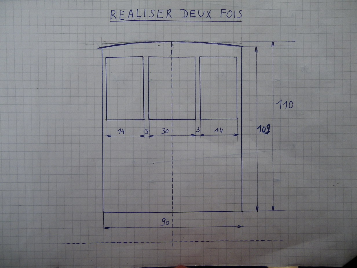

Messagepar arthur » 11 06 2010 à 08:00

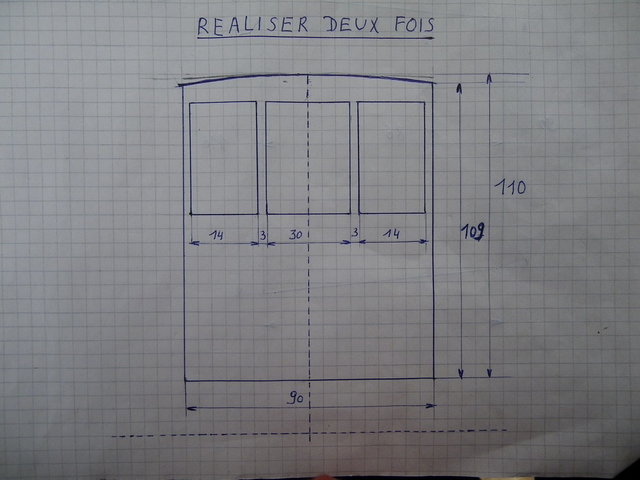

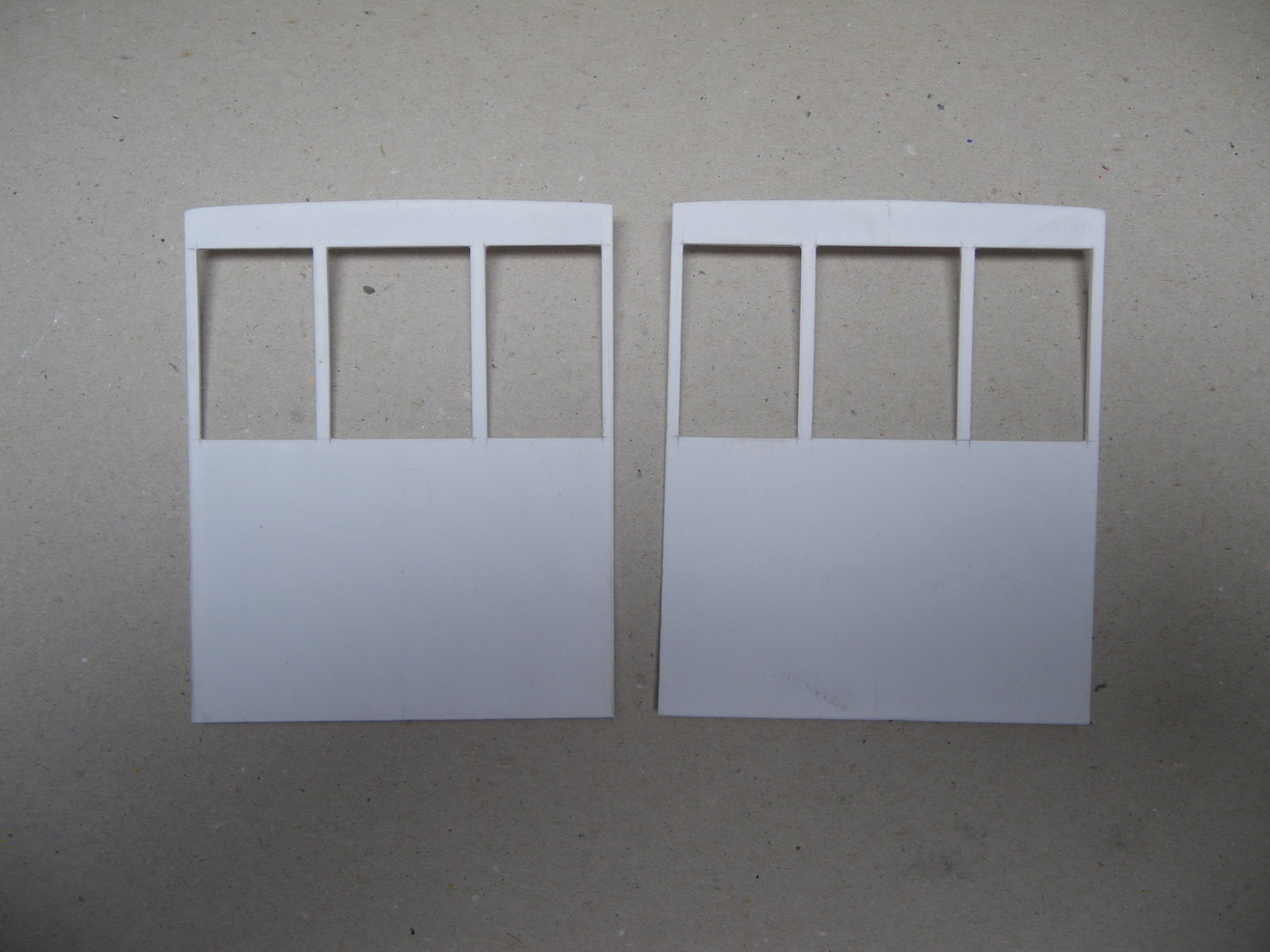

De quoi vous occuper un certain temps C7 ...............les deux faces frontales,n'oubliez pas de commençer à découper la fenêtre du milieu en premier
plasticard 1MM..
pour le tracé n'oubliez pas ...tête bêche ainsi les pièces sont identiques (voir dessins sur ce fil)
remarquez qu'il y a un arrondi sur le plan,et bien la toiture viendra se coller dessus,donc bien réussir votre découpe et bien respecter les mesures
A plus :F5
Arthur.....qui vous prépare d'autres surprises :rod_siflet :rod_mdr2

Re: Défi en G où comment construire un autorail de la SNCV
Messagepar Dodo » 11 06 2010 à 11:02
:F9 Moi je me demande s'il y a pas une erreure dans la cotation en largeur des fenetres :E1
Dodo
Messages: 429
Localisation: Bastogne
Messagepar Storm » 11 06 2010 à 11:29
Vi, y,aurait bien comme qui dirait une couille dans le potage :rod_siflet
Messages: 23940
Messagepar arthur » 11 06 2010 à 12:47
Y a pas d'erreur,les mesures ont étés prises sur l'ART 50...........................
sinon laquelle???????
arthur
Messagepar Storm » 11 06 2010 à 13:01
Cumul des fenêtres et montants: 14+3+30+3+14=64 largeur totale:90 tes deux montants extrêmes feraient donc 13 chacun ? :E1 Je soupçonne donc tes deux fenêtres de faire 24 et non 14 #B5
