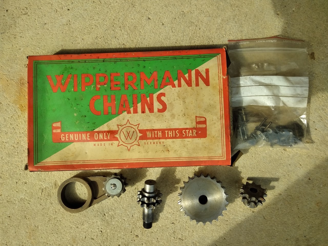

Question chaînes, j'avais cela à disposition :
Mieux vaut 2 essieux moteurs qu'un seul !
Moins de risque de patinage...
Pour un locotracteur électrique, nous avions choisi de la chaîne de 8 mm simple, mais c'est limite (avec moteur de env. 700 W).
récup'61

ça vient de quoi ton ptit stock de pignonnerie double ? c'est un tendeur la pièce à gauche ?

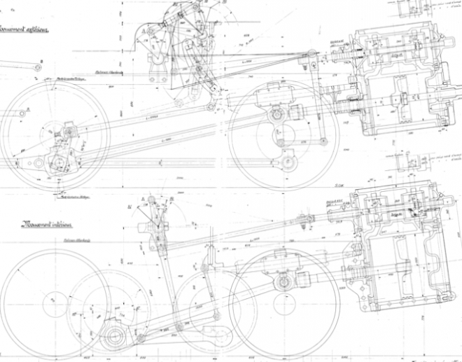

Perso à temps perdu, je met bat avec ça:
Le problème: Comme le diamètre de la roue crémaillère change ENORMEMENT pour rouler en pente en 7"1/4 au 1:5.5, faut-il changer le dimètre du cylindre basse pression pour que l'effet compound se fasse sans changer le diamètre des cylindres HP (réduit au 1:5.5)? Par rapport à mon exemple de vacances, j'ai défini où un hypothétique voyage pourrait me mener dans des temps trèèèès lointain. Là, je planifie comment y aller en résolvant les problèmes au fur et à mesure que je dessine la bête.

Le locotracteur que j'ai construit avec son moteur de 700 W, j'ai utilisé de la chaîne de 8 et j'ai eu beaucoup de peine à fabriquer un tendeur fonctionnel
qui évitait des sauts de chaîne sur les petits pignon (11 ou 12 dents je crois).
Le tendeur était obligatoire car il fallait bien que la tension sur la chaîne soit un peu constante, car les suspensions sont fonctionnelles.
La chaîne double que j'ai à disposition env 5 m provient d'un système de fermeture de portes d'une automotrice.
J'ai sauvé ça du stock, lorsque le véhicule fut ferraillé.
A gauche la pièce en bronze est bien un tendeur.
récup'61
