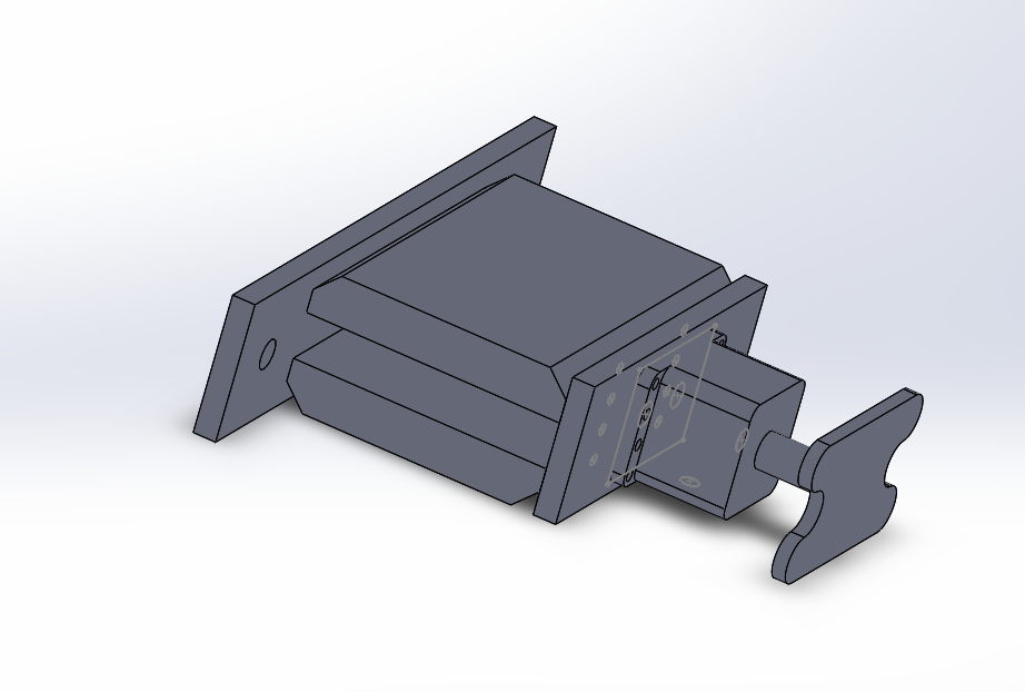

Messagepar Ian Riehling » 14 07 2021 à 15:24
récup'61 a écrit:Bon, les Gars, ça avance.
Pour les attelages, je croyais qu'il y avait une solutions dans les propositions de Yoyo. Qu'en est-il ?
Moi, j'ai retrouvé le phare d'époque que je compte vous offrir et une surprise prélevée dans notre Be 5. Il y avait les mêmes éléments dans les 11 et 12.
Photo suivra...
Hello, yes en effet ça avance, toute à l'heure je lancerai l'impression 3D de l'attelage pour avoir un pré-redu du résultat final en acier.
J'enverrai le résultat ici.

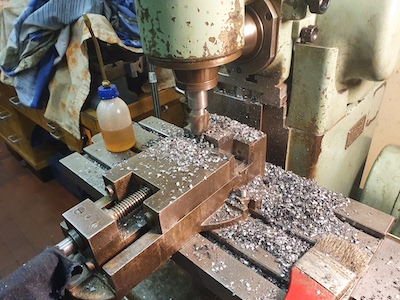

Messagepar Yoyo » 26 12 2021 à 21:11
C'est encore pas très probant, mais effectivement les copeaux sont en production.
20211226_190310 - copie.jpg (77.87 Kio) Vu 9370 fois
