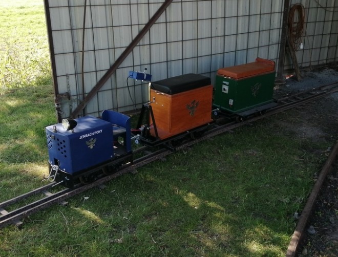

Pour le Pony, j'avais trouvé un phare de vélo style ancien ... il y aura une génératrice de courant, et un démarreur ?? :D3
