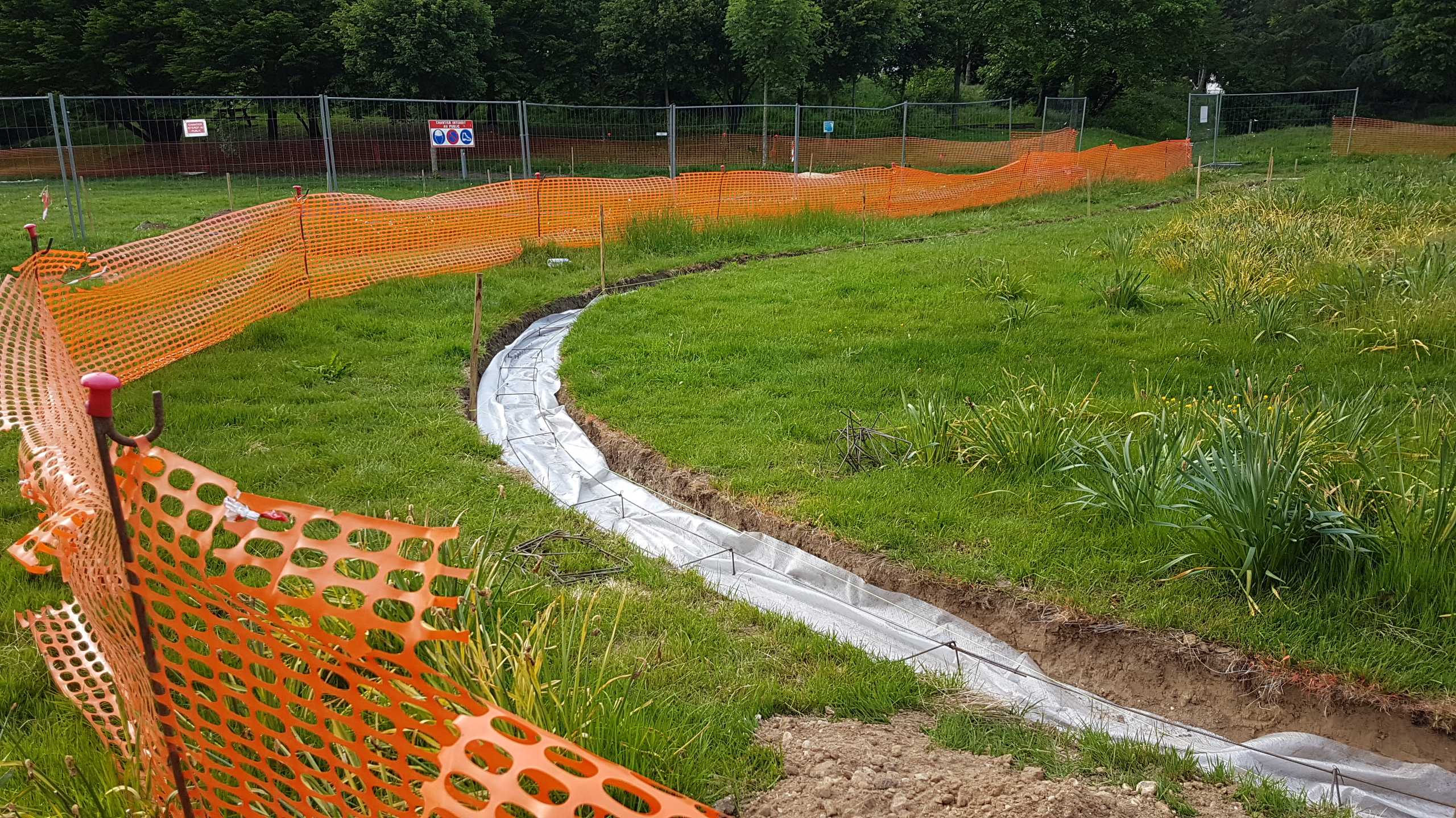

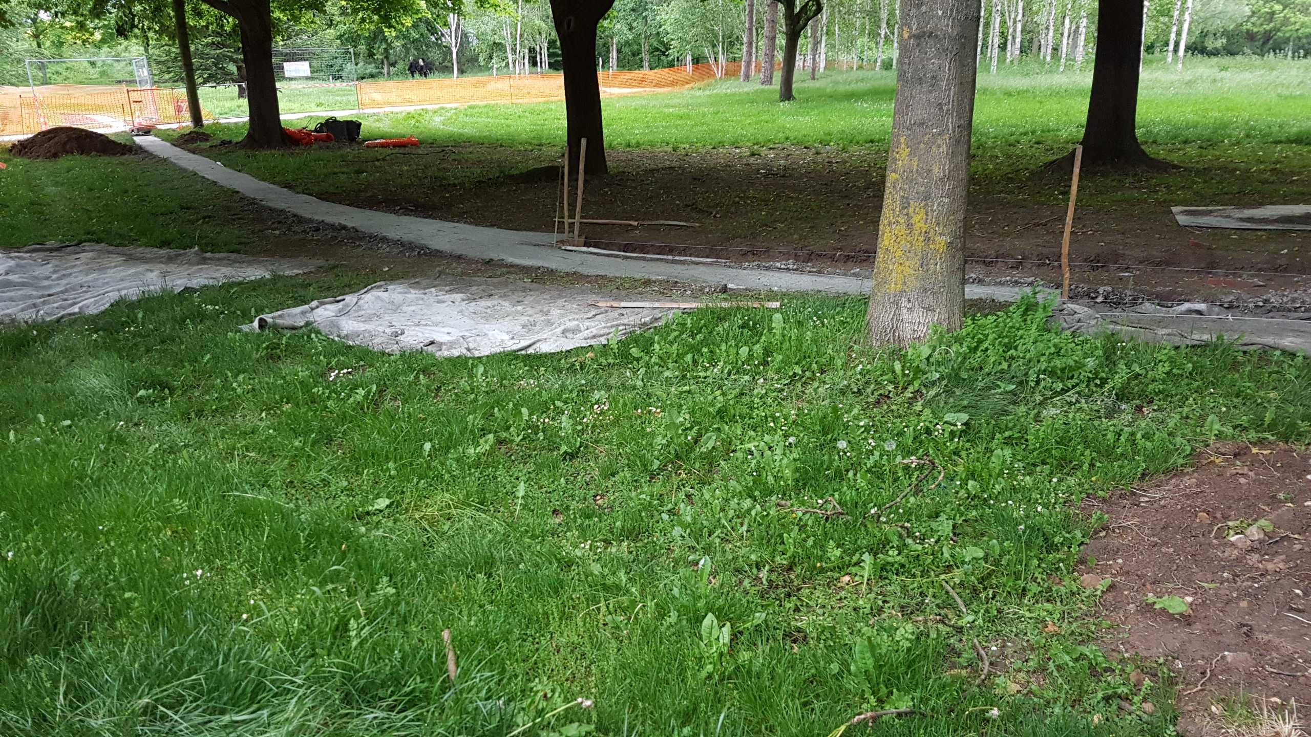

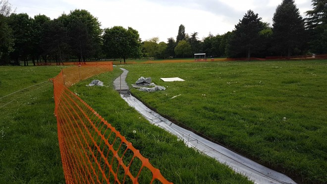

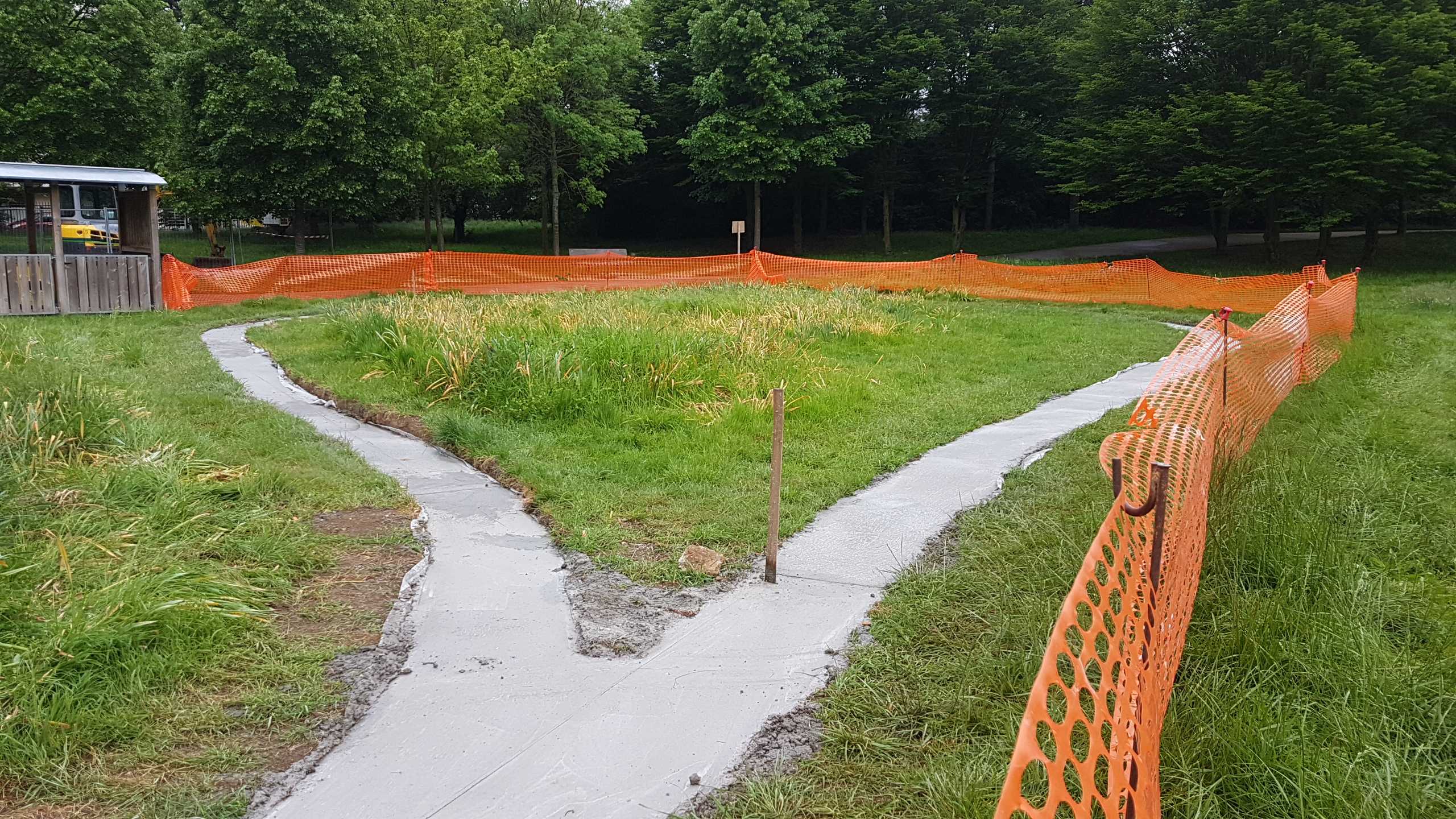

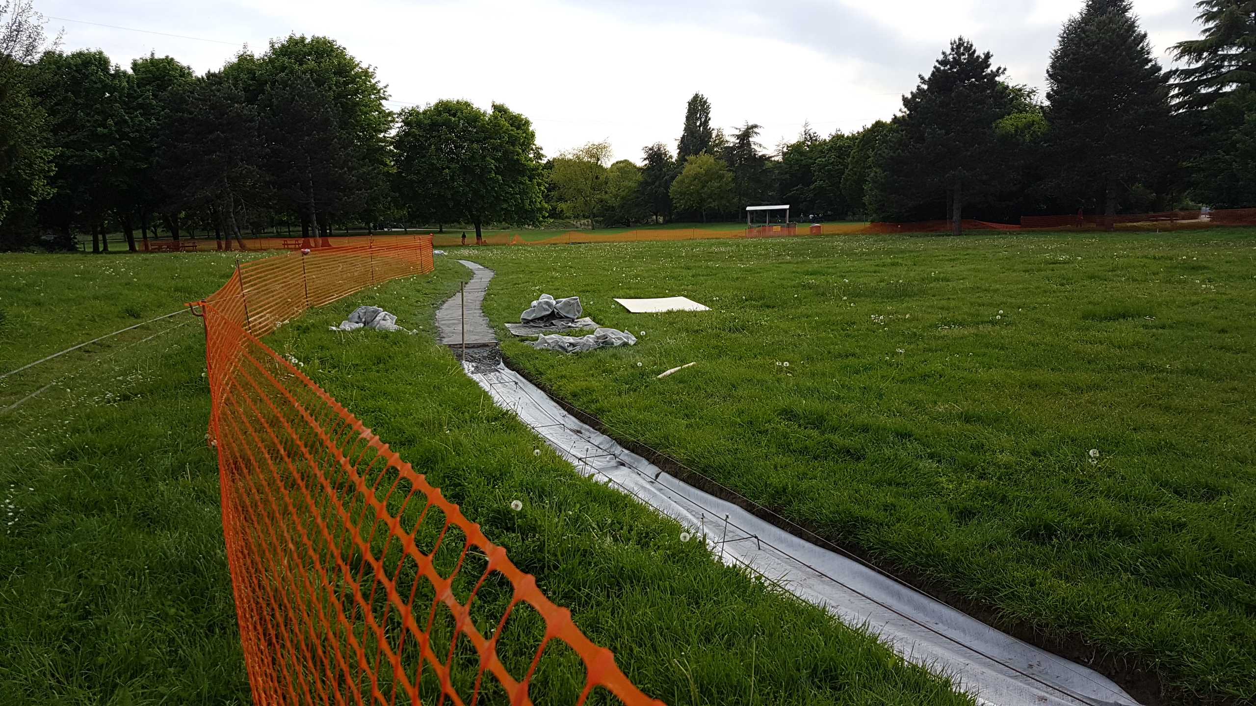

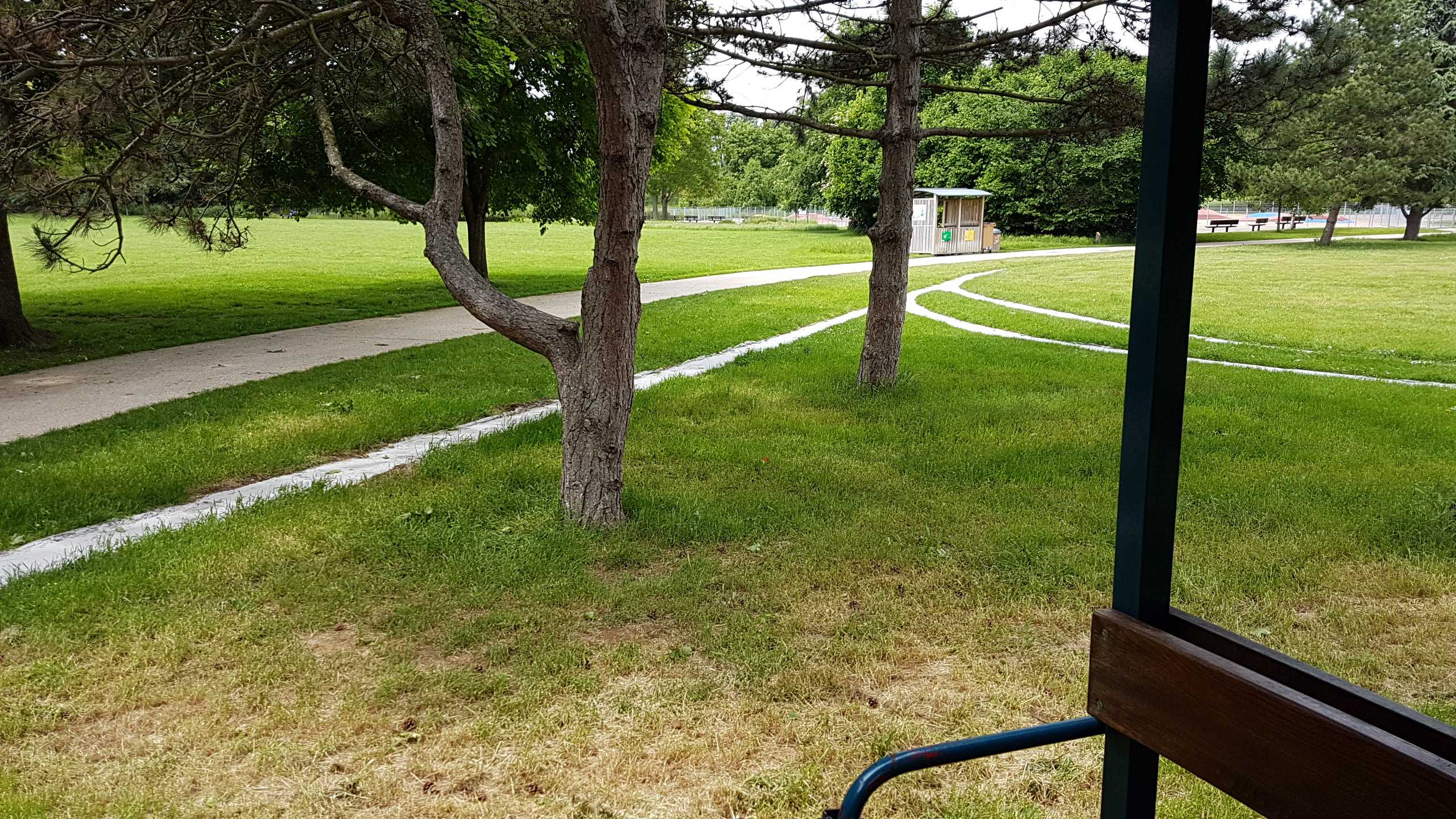

Les travaux avancent:
A ce rythme, la plateforme devrait être terminée la semaine prochaine. Après réception et délai de séchage du béton, ce sera à nous de poser la voie. :rod_siflet La livraison des fers est attendue pour mercredi prochain... :D

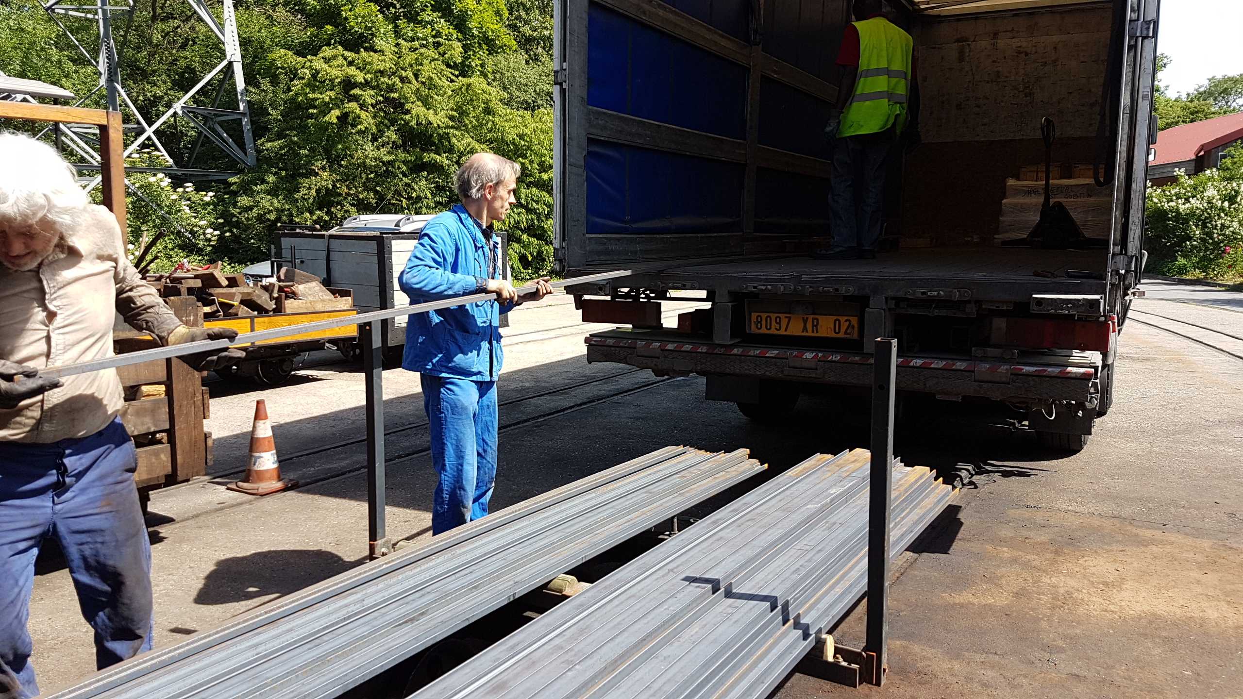

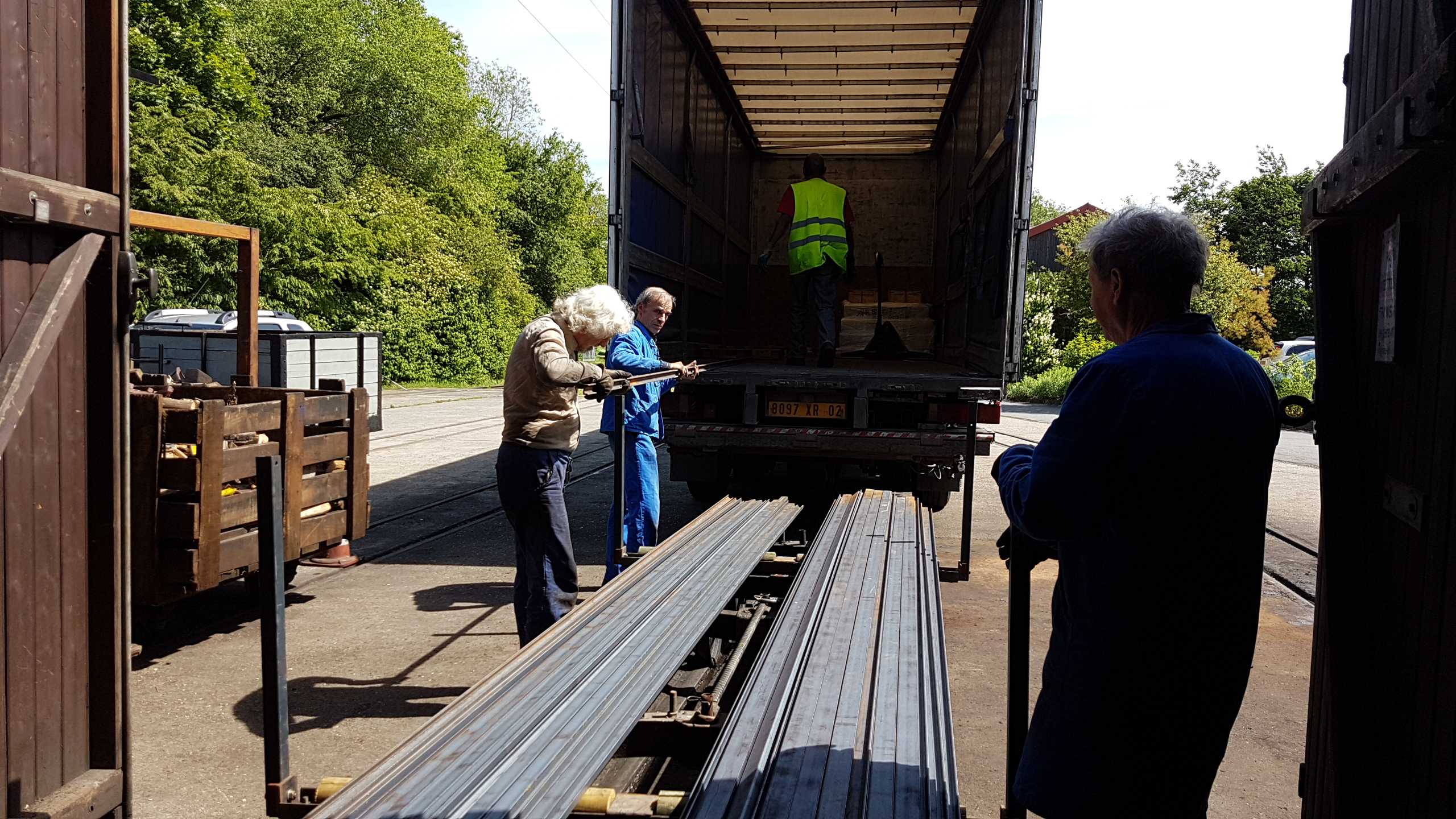

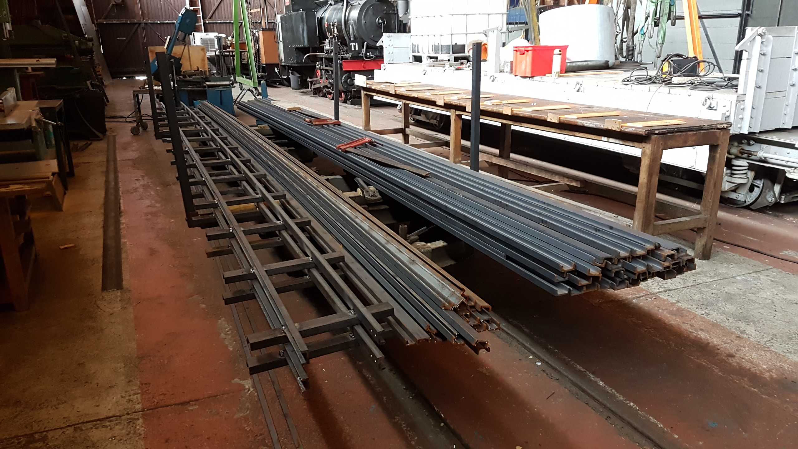

Aujourd'hui, nous avons reçu les "rails"...
Et tout ce travail en plus d'un programme déjà bien chargé à l'atelier et à l'exploitation de la voie de 60. H4 H4 H4
Je ne sais pas si je l'ai déjà dit, mais nous avons besoin de bras! :rod_siflet :rod_siflet :rod_siflet

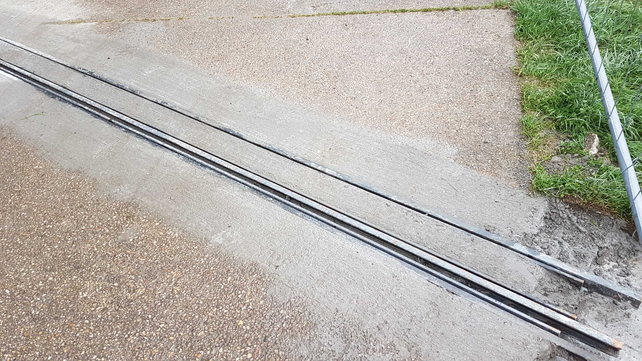

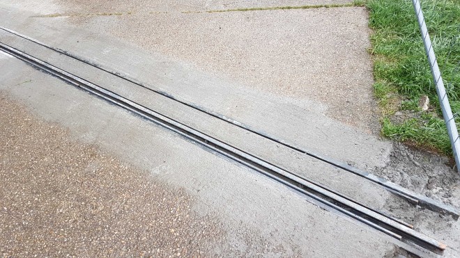

Les premiers coupons de voie du CFC miniature sortent de la chaîne de montage

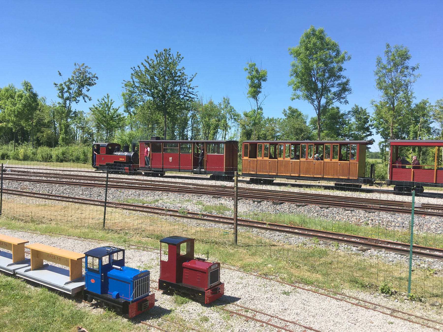

Messagepar David BLONDIN » 26 05 2017 à 22:14
pelican a écrit:vu les petits soucis qu'on a avec le réseau sur semelle béton de Froissy, il faut prévoir un réglage !!
avant de circuler à Froissy, on repère avec une circulation prudente les endroits à régler, et on règle avec des cales en bois et un niveau

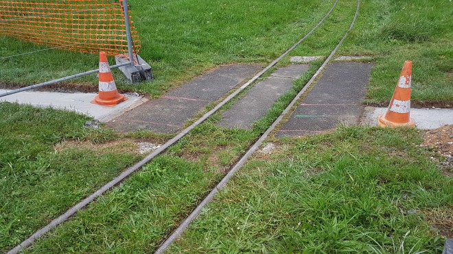

A Froissy, il y a une dalle béton uniquement aux PN du parking. Le reste est sur un lit de ballast fin. Mais ça travaille forcément et on manque toujours de temps pour les réglages. Il faut dire qu'il y a la voie de 60 à côté qui est prioritaire ;-)
Hier essai de deux locotracteurs Maxitrak grâce à Pierre Hautefin de l'Etoile du Nord (https://www.etoiledunord.com), revendeur pour la France et la Belgique.
