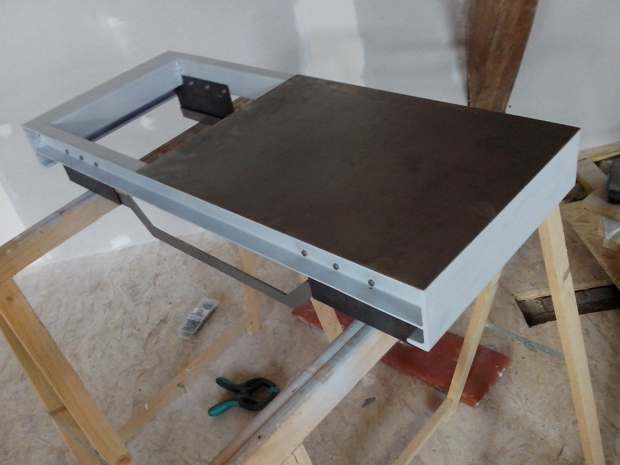

Messagepar UmaDeva » 05 03 2015 à 19:10
Bonsoir à tous. Juste une photo du montage de mon locotracteur, tel qu'il est ce soir. Cà avance pas bien vite, certe, mais çà commence à prendre forme!
les barres traversantes ne sont ni finies, ni fixés... juste un plaisir perso pour voir ce que çà donne #B5
Tout le détail des travaux un peu plus bas.
Bonne soirée à vous :F5
