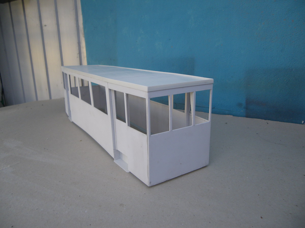

bon ce jour j'ai terminé le bandeau ceinturant la toiture..............ce n'est pas difficile à mettre en oeuvre
plasticard 0,5 MM;..................commençer par le long pan et terminer par les faces frontales..............je laisse une petite surlongeur ainsi un ch'tit coup de lime et c'est nikel
découper des bandes de 5mm..............ne pas oublier................7MM du bord supérieur des fenêtres :B3
Bonne vision
Voilà par cette chaleur j'ai la flemme et je me repose.................donc profitez en pour peaufiner votre caisse ç-à d vérifier vos joints, manque de colle quelque part,commençer à ponçer au fin papier de verre etc..................car la semaine prochaine on attaque un gros os H4 (plates formes cabine de conduite et garniture intérieure du toit).............prévoyez du carton fin genre carton de pâtisserie pour vous permettre d'économiser du plasticard(faudra encore des gabarits C7 D9 )car vous aurez des découpes à faire :E1
