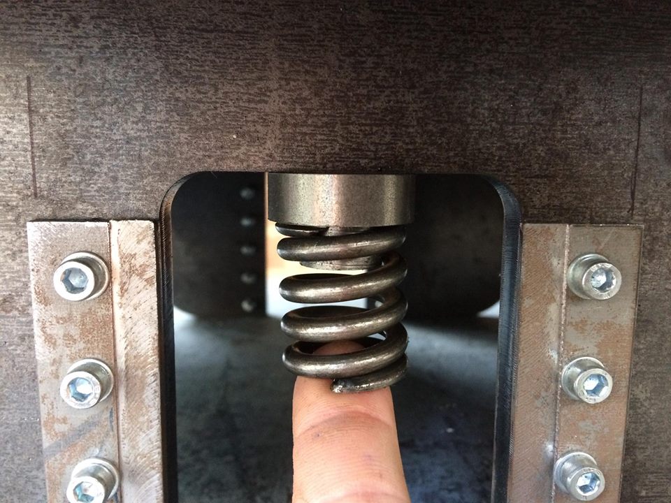

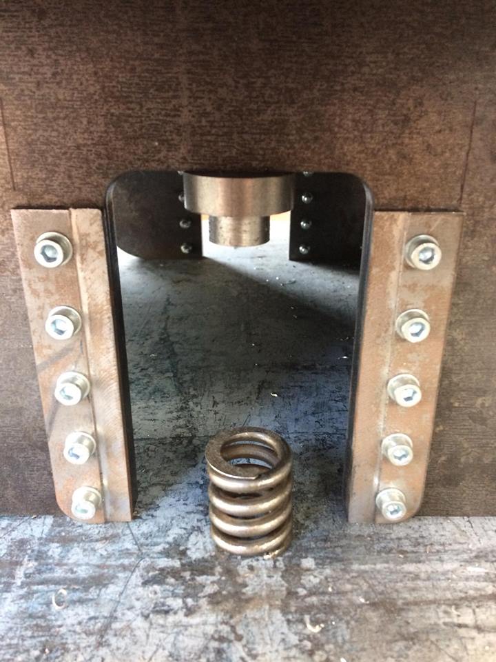

Messagepar jpvapeur54 » 21 11 2016 à 13:19
Bonjour à tous !
Si j'avais ce problème de suspension, je crois que je scierais les deux pattes latérales qui forment le carré
pour supprimer la partie haute avec son alésage de 19 ! Ce qui permettrait de placer deux ressorts cote à
cote par palier ! les ressorts prenant appuis sur une belle surface plane limée avec deux trous borgnes pour
guider une pastille épaulée servant d'appuis, de centre et de tige guide pour ces ressorts en fil de 2.5 ;)
Dans ce cas, il faut également modifier le petit carré soudé sur le châssis : Que je remplacerais par un
morceau de cornière plus solide ( Car c'est cette pièce qui encaisse tous les chocs si la suspension viens à
talonner ) Ce qui n’empêche pas de garder un silenbloc servant de butté ( Si il reste de la place )
C'est juste une idée qui n'engage que moi ;)
Bonne journée à tous !

Re: GV5631, un Diema DL6 en 7 1/4"
Messagepar Saboul » 21 11 2016 à 14:11
L'idée de JPV 54 est très bonne !
je n'osais pas la proposer sachant que Minicric ne dispose pas des moyens d'usinages adéquats .
Mais c'est exactement ce que je ferai , en une heure et quatre coups de fraise , l'affaire serai faite .....
A la scie , a la lime et de l'huile de coude on devrai pouvoir y arriver aussi .
Messagepar Minicric Breton » 21 11 2016 à 20:33
Superbe idée en effet ! Mais je me vois pas faire ça avec les moyens que j'ai...
J'ai quand même envie d'essayer avec des ressorts de 19mm et on verra bien, ça me permettra de voir se que ça donne et de me faire une expérience sur les suspensions.
Messagepar Saboul » 21 11 2016 à 20:45
Ce sera trop faible ......

Messagepar CFB » 22 11 2016 à 11:30
Minicric Breton a écrit:Superbe idée en effet ! Mais je me vois pas faire ça avec les moyens que j'ai...
deux traits de meuleuse 125mm avec un disque épaisseur 1mm (coupe bien nette) et c'est réglé..
je viens encore de le faire pour 4 coulisseaux pour une nouvelle loco.
Messagepar Minicric Breton » 22 11 2016 à 11:38
Pourquoi pas, mais le ressort n'est plus guidé après.
Messagepar Saboul » 22 11 2016 à 13:14
Il suffit de rondelles au bon diamètre intérieur enfilées sur la tige filetée dont on ne connaît pas le diamètre ( mesure le )
