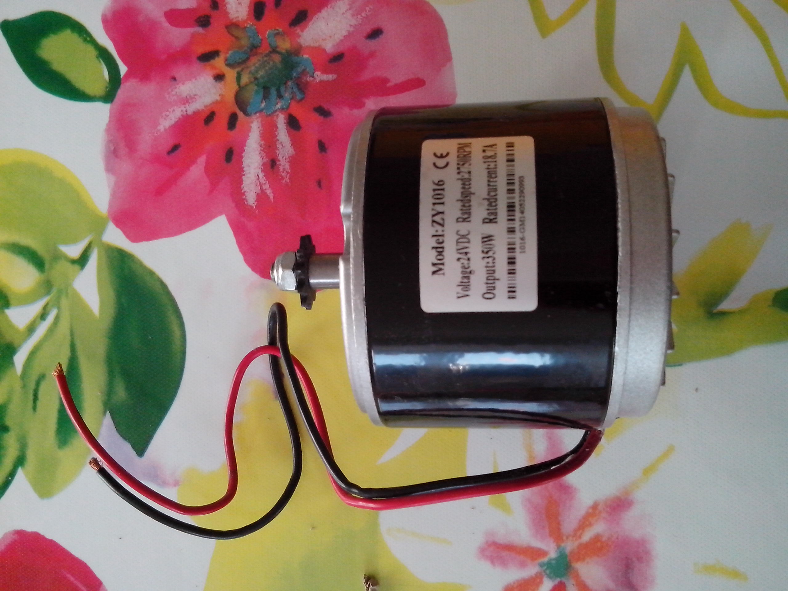

Messagepar UmaDeva » 05 11 2014 à 11:12
Hello everybody,
Bon, j'ai réceptionné le moteur!

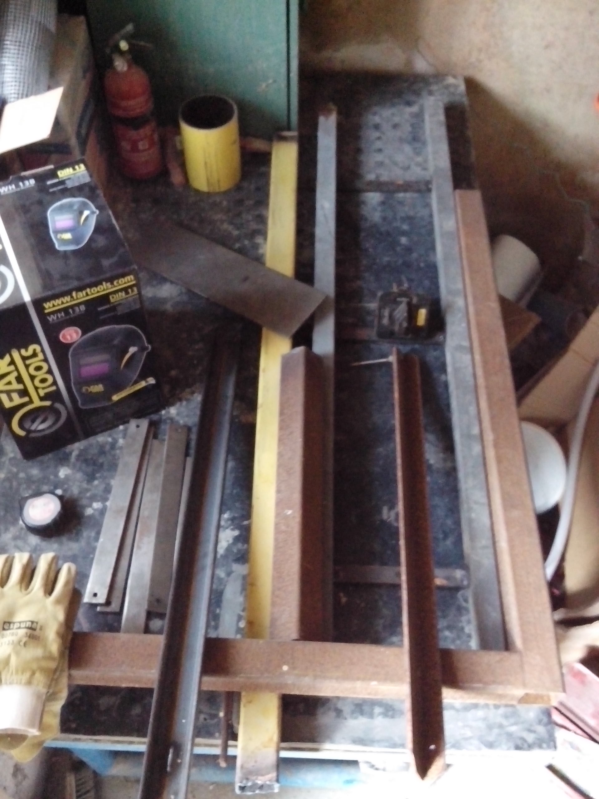

Ensuite j'ai finit la récup nécessaire à la réalisation du chassis. J'attaque donc ce week-end. Vous noterez que j'ai choisis des pièces oxydées...ceci pour des raisons évidentes (en tous cas pour moi). Le chassis devrait en théorie être en "fer U" mais n'en trouvant pas (excepté à des prix fous) je vais commencer à "tricher". Je vais donc retravailler une partie du fer carré pour lui donner une forme en "U".

Messagepar Saboul » 05 11 2014 à 13:02
ça m'a l'air bien engagé tout ça !! #B6
Pour le fer à U on peut en fabriquer du mince avec du tube serrurier dont on scie un coté sur la longueur a la dimension souhaitée .
Avec une simple scie sauteuse et une lame a métaux fine on y arrive très bien .
Le tube serrurier est facile a travailler , on le trouve en grande surface de bricolage en 1 mètre , il est rigide , se soude bien , et plus léger que du gros U laminé.
Saboul
Re: Locotracteur Decauville 600
Messagepar UmaDeva » 05 11 2014 à 13:55
En fait mon carré de 50 mm à 3 mm de matière, du coup je préfère le travailler pour le reprofiler. Plus facile pour moi et surtout j'ai plus l'habitude de ce genre de travail. T'inquiète, çà va l'faire!
