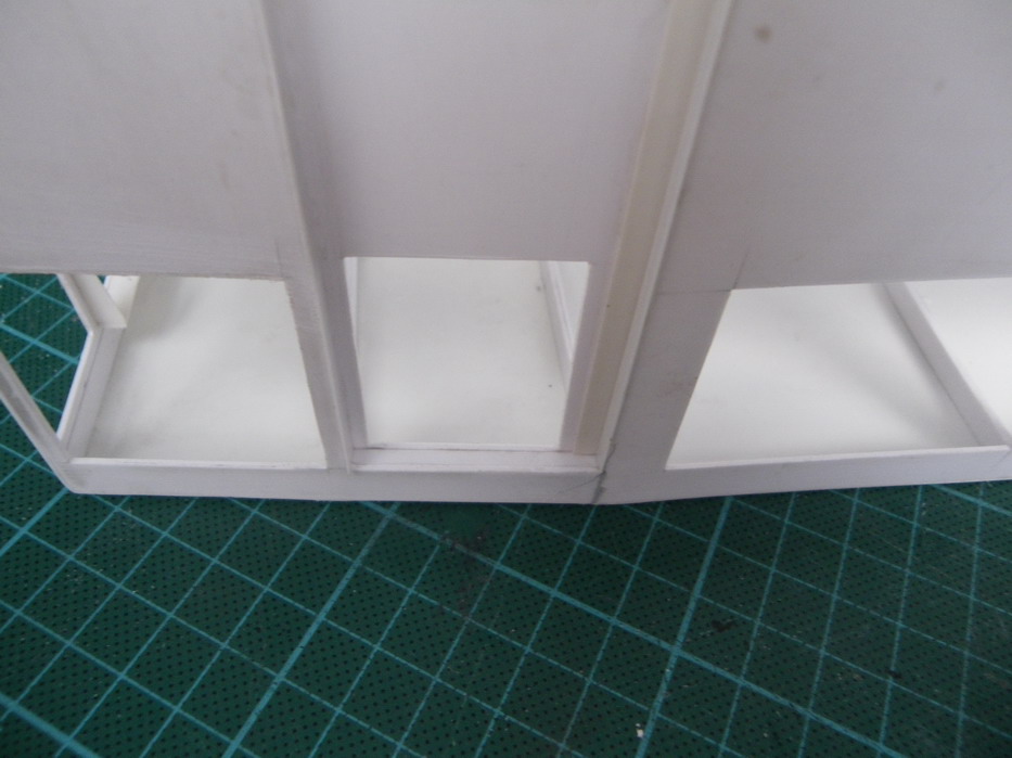

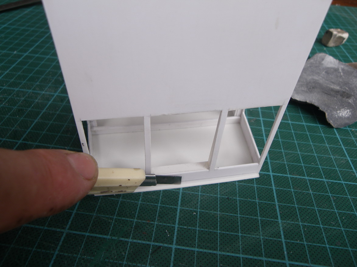

Allez au boulot C7

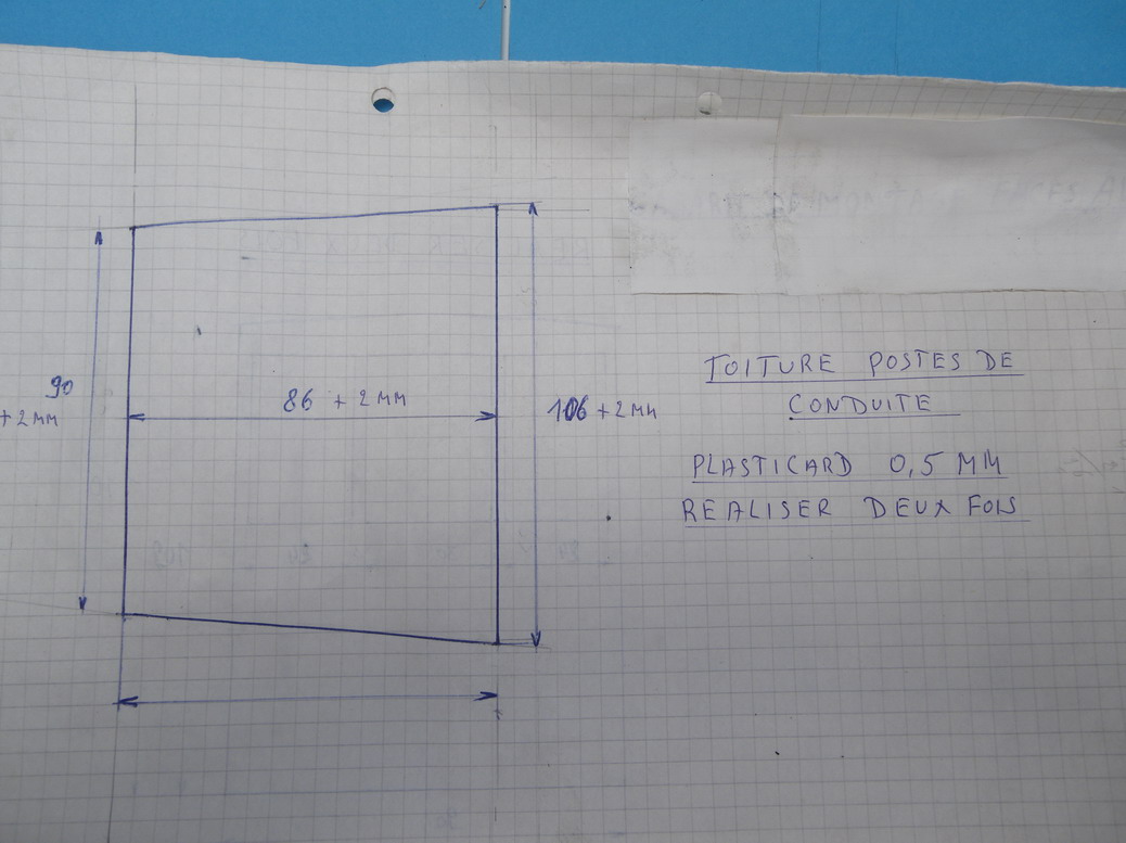

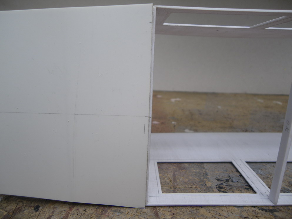

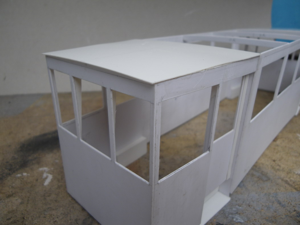

construction de la toiture en plasticard O,5 MM remarquez que j'ai ajouté 2MM aux mesures coller les bouts a mi couple (voir photos)ensuite il vous resteras la partie centrale a ajuster de la même façon (106 MM pour la largeur plus 2MM au cas où longueur 220 MM (où votre mesure)
quand tout sera bien sec araser le surplus qui dépasse et terminer au fin papier de verre
bon travail
Arthur

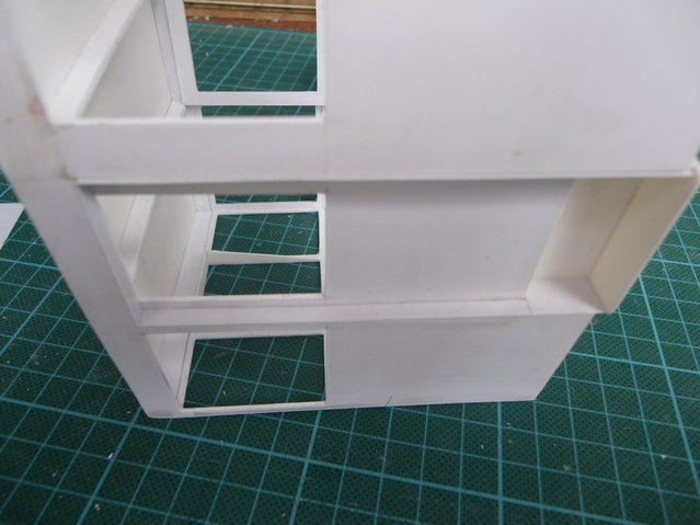

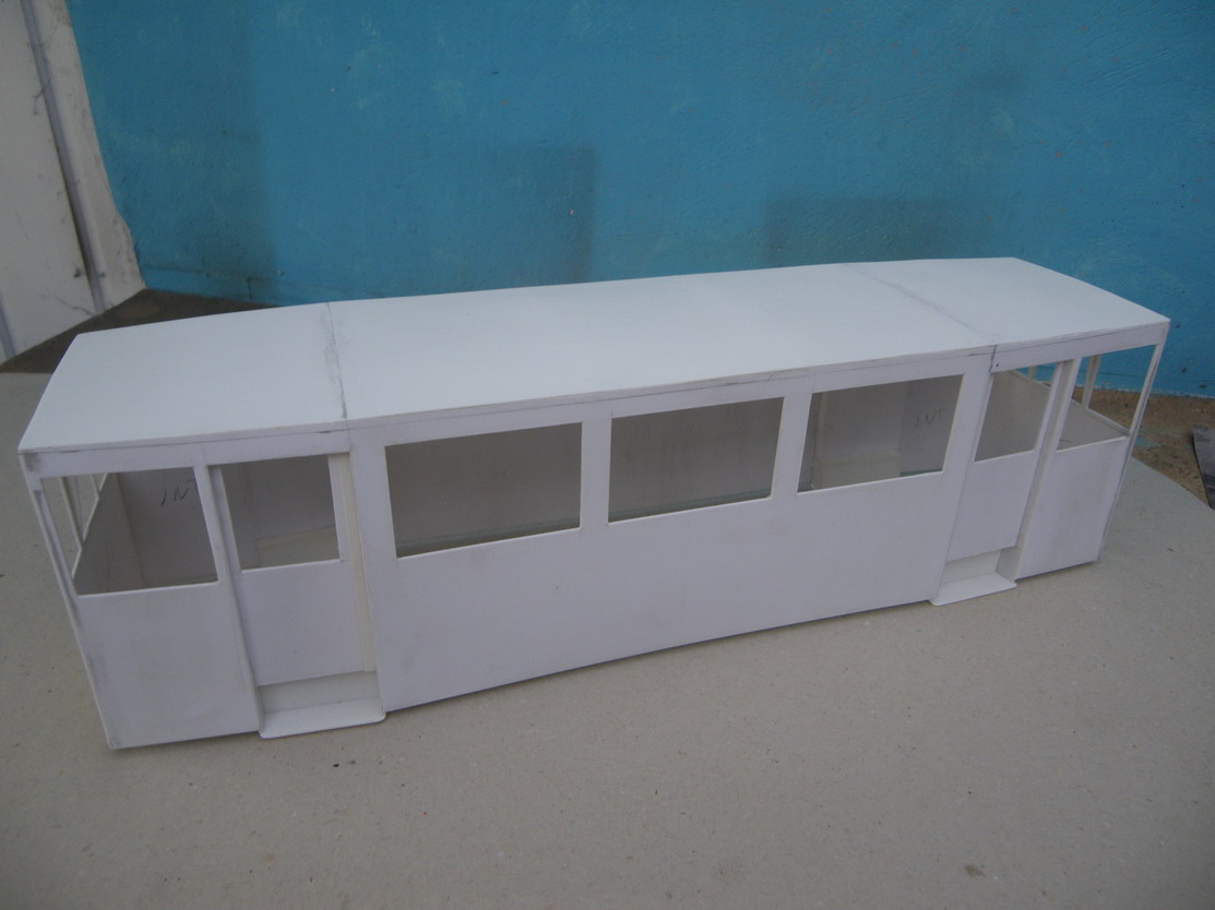

Comme DODO a été plus rapide que moi D9 la photo de la toiture terminée,j'ai enduit et ponçé les joints..........vous pouvez utiliser du Humbrol,joint filler où ce que vous voulez au choix

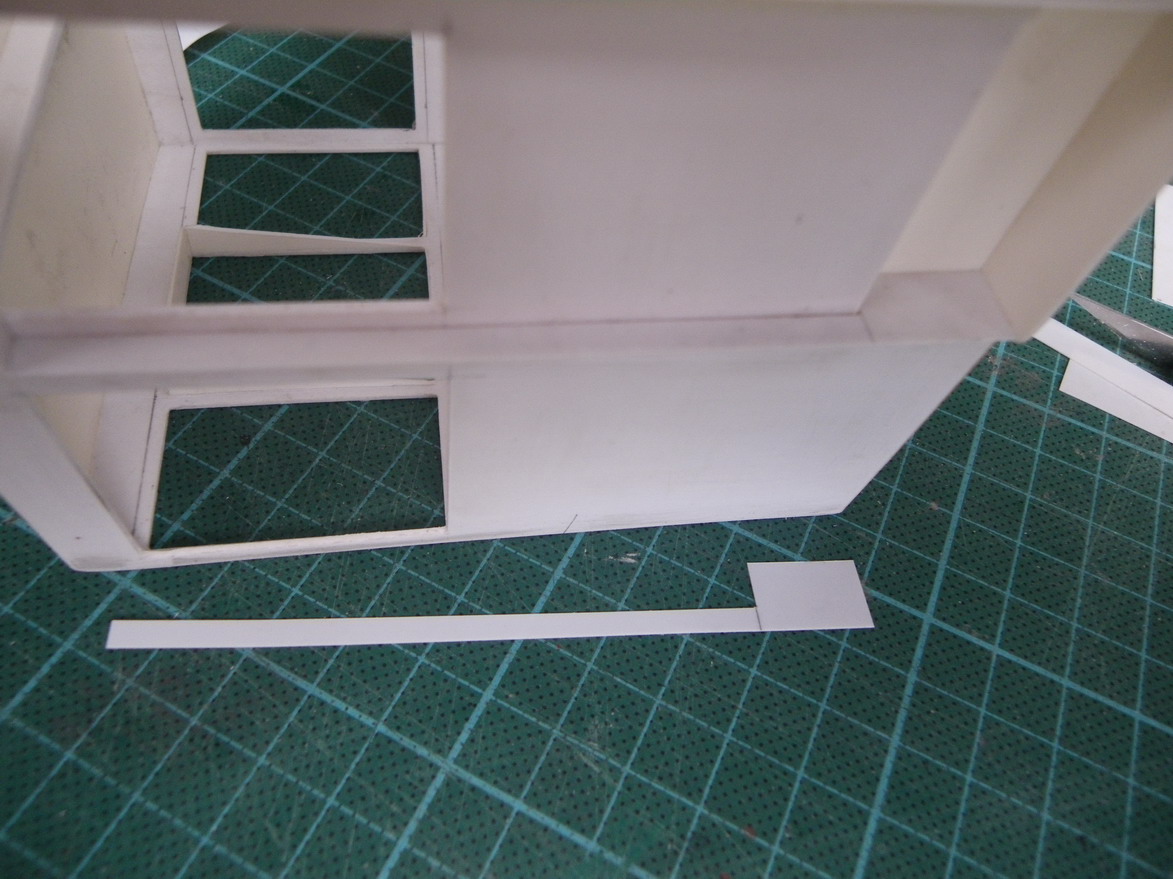

Maintenant un petit travail facile..................... C7 j'ai ajouté autour des portes une fine bande de plasticard 0,2 MM pour cacher les joints et éviter ainsi le ponçage
je ne met pas de mesure,c'est à vous d'ajuster cette petite pièce,mais c'est pas difficile
remarque ..................ce n'est pas obligatoire mais ce sera plus joli
ensuite un petit travail de traçage..................;faire un trait continu 7MM au dessus des fenêtres,çà servira de guide pour le bandeau ceinturant le dessus de caisse
voir photo
bon courage surtout par cette chaleur
Arthur :ipb-279

Messagepar pelican » 01 07 2010 à 09:34
heu ... comment dire .. je vois pas le joint de 0.2 sur les portes :F9
Messages: 50521
Re: Défi en G où comment construire un autorail de la SNCV
Messagepar Dodo » 01 07 2010 à 10:22
ben moi non plus je les vois pas

Messagepar arthur » 01 07 2010 à 10:57
C'est normal que vous voyez pas le joint..................parce que c'est fait :rod_siflet
prochaine étape......................le bandeau :E1
interdiction formelle à dodo de poster avant moi sinon il fait le reste C7 :rod_mdr2 :B3
