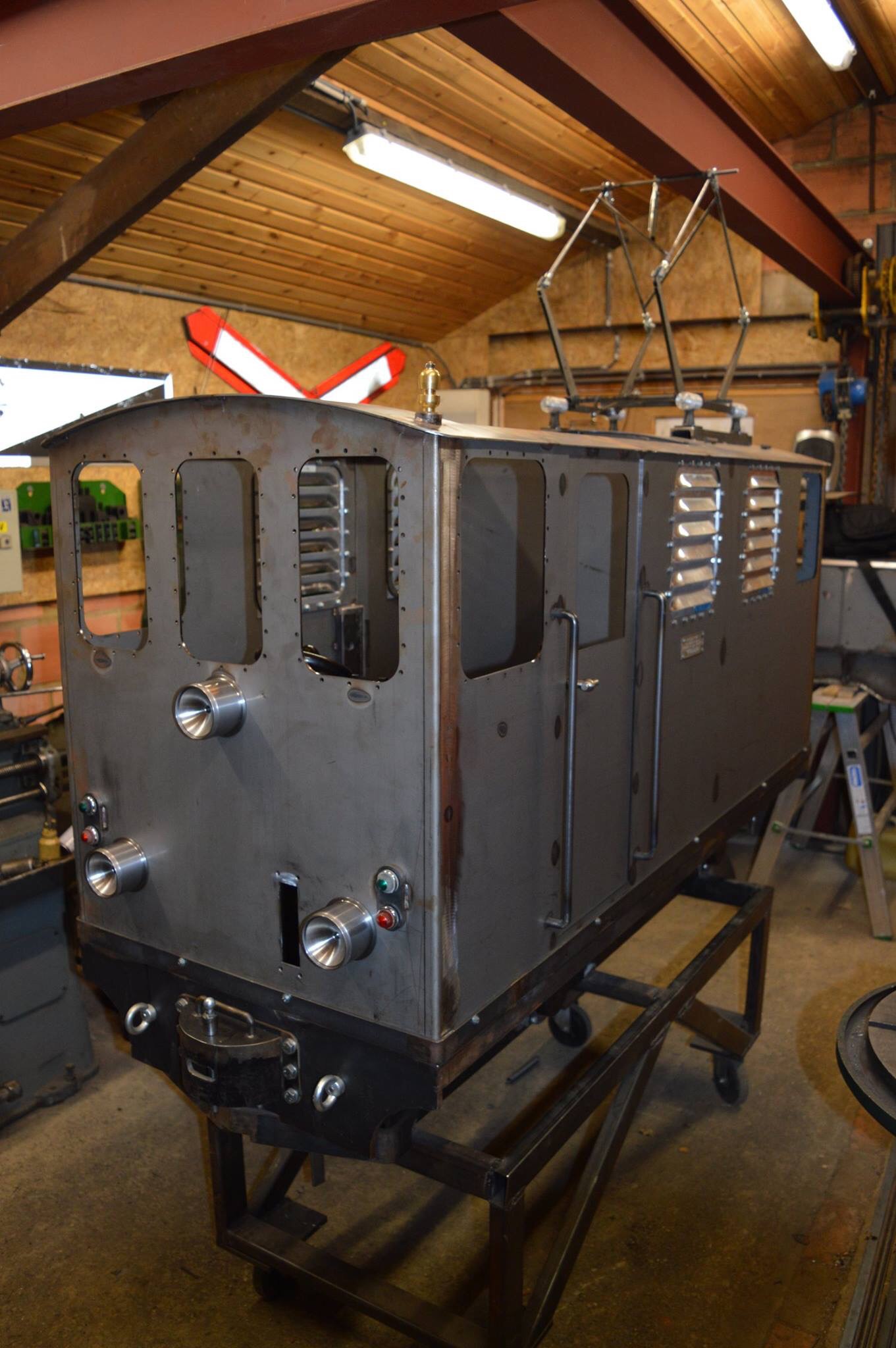

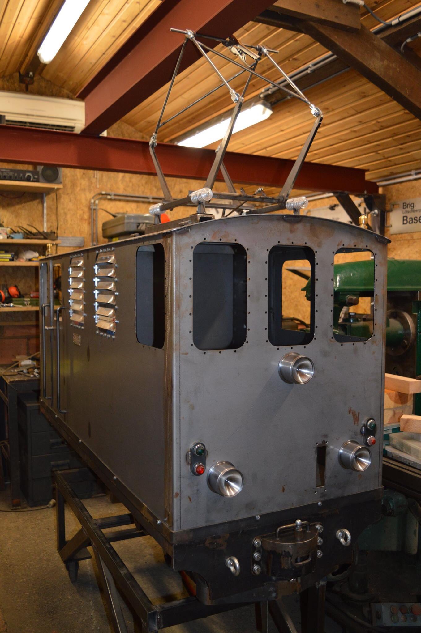

Messagepar CFB » 02 03 2016 à 19:59
CFB
Messages: 1166
Localisation: Belgique
Re: La commande des vehicules moteurs electrique en 7 pouces
Messagepar Saboul » 02 03 2016 à 22:17
Ouah !! quel engin !!! #B6
Super belle carrosserie qui doit abriter une toute aussi belle mécanique .
Très beau boulot !

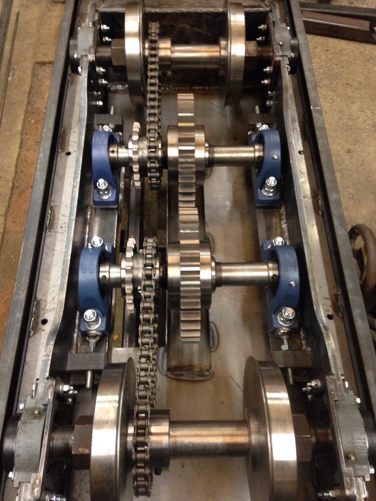

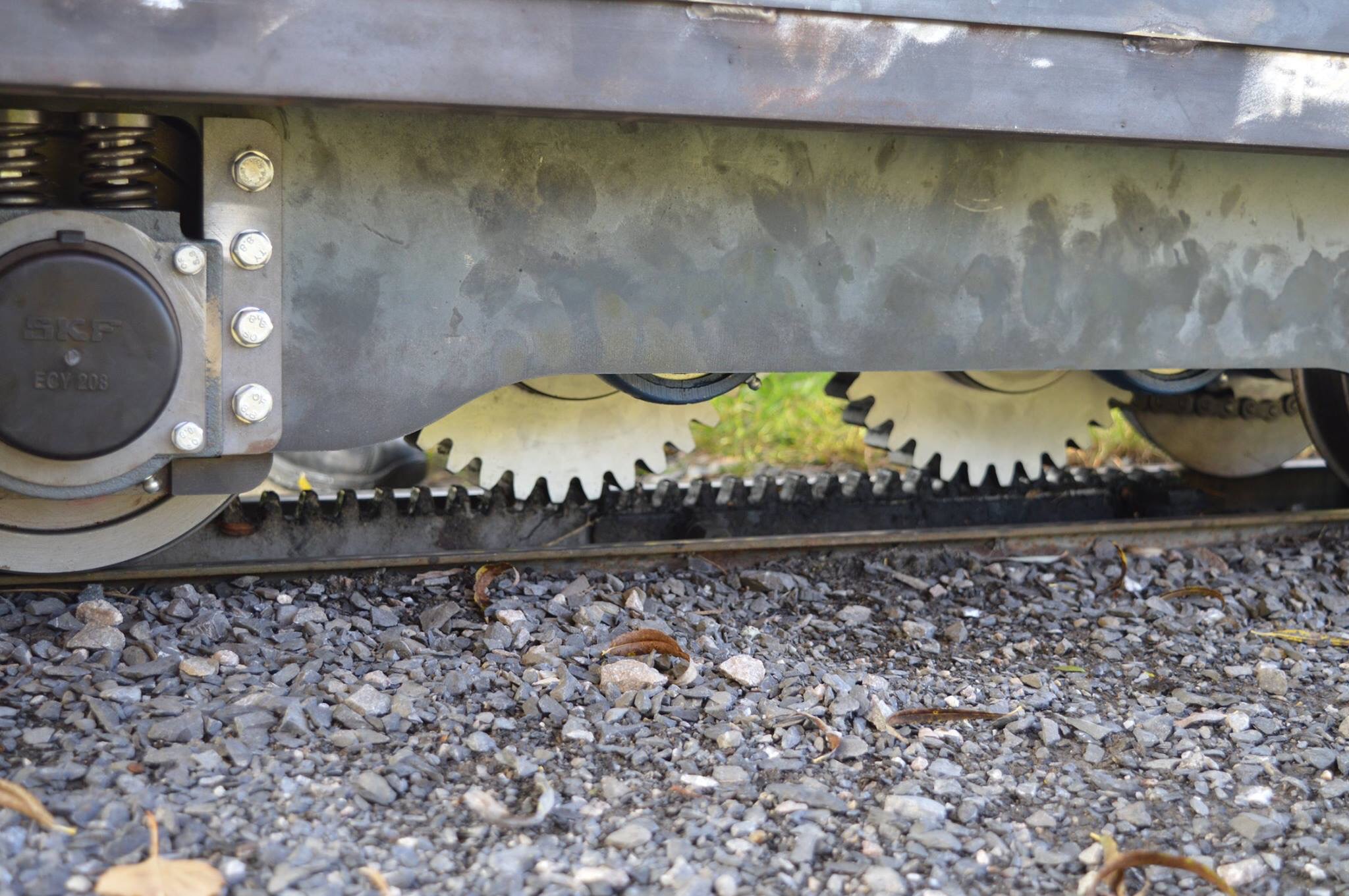

Messagepar CFB » 03 03 2016 à 19:21
Initialement cela devait etre honda gx160 + boite hydrostatique eaton7, mais j'ai changé d'idée et je vais utiliser un moteur 24v dc et des batteries.
Je mettrai des photos quand je serai plus avancé..
Une vue du dessous, et une vue du premier essai poussé a la main sur la cremaillere au Bouveret
