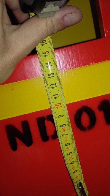

pour la bande jaune c'est fait! Bien fait, non, mais c'est fait (j'ai pas mal de micros coulures, je pensais pourtant avoir bien mis le scotch...). L'immatriculation, c'est fait aussi!
On ne voit pas les coulures sur la photo, mais elles sont bien là. Même si ces défauts sont plutôt visible, je ne recommencerai pas cette partie.

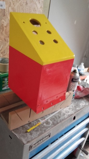

Le pire c'est que j'avais fais un essai sur le boitier de commande et çà c'était assez bien passé.
Tant pis, çà restera comme çà. Une fois tout réassemblé, l'ensemble devrait rester propre

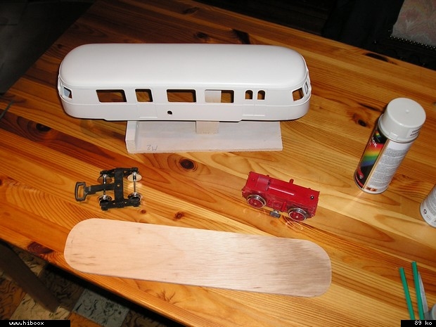

mon beauf, qui est carrossier, utilise du scotch carrossier : il faut bien lisser la jonction scotch et peinture : je l'ai vu masquer des pièces de carrosserie : il lissait plusieurs fois avec son ongle le bord du scotch côté peinture !!!
ce que j'avais fait pour mon Billard Apocopa en IIm :
peintures pour carrosserie en bombe ... ;)
pour les coulures : essayer de passer avec un gros feutre rouge sur les bords des lignes jaunes ??? :D3

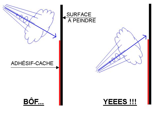

:F5 ...et voilà, André a donné la solution concernant la bonne pose de l'adhésif.
Sur du contre-plaqué, il arrive aussi que la peinture suive les micro-fibres du bois, malgré tout le soin qu'on a pu apporter à l’enduit d'apprêt (avant...) et au ponçage maintes fois renouvelé, expérience vécue.
Je donne ou rappelle le truc, mais il n'est pas applicable pour une bande étroite : peindre en inclinant le pistolet de telle façon que la peinture ne se dépose pas dans le "creux" le long de l'adhésif.

En fait c'est bien çà qui m'agace le plus, c'est que je connaissais la théorie. J'ai vu le schéma pour peindre à la bombe et la bande ne faisant que 32 mms de large, j'ai été obligé de peindre à l'horizontal, sans inclinaison et en me reculant pour "arroser" largement. Très largement même.
Le scotch j'avais forcé le bord avec le pouce, mais pas l'ongle... çà vient probablement de çà. Au début j'ai tout de suite voulu tout reponcer et recommencer, mais je pense juste le laisser tel que. Même si çà me démenge...
Le pire c'est que j'avais fais un essai sur le boitier de commande et que çà c'était vraiment bien passé. C'est bien çà que je ne comprends pas. Enfin bon :C1
Sinon, petite image pour Gérard :
Merci à tous pour vos messages de réconfort #B6
Au moins les 32 mms sont respectés :E1 (z'avez vu les coulures en haut de la bande?)
