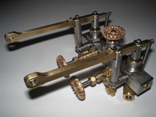

Bon, pendant ce temps là, on avance dans la préparation des pièces inox qui devront être soudées sur la chaudière.
La porte de foyer et ses charnières, j'ai préféré les mettre en place pour les soudures histoire que cela soit le plus juste possible.
Les petits plats qui serviront à fixer l'habillage de la boite à feu mais également de support pour certains accessoires. Ceci m'a amené à changer le levier du régulateur. Sur plan, il était prévu sur le côté droit de la chaudière, entre celle-ci et le levier d'avance. C'est pas pratique et puis ça ressemble à rien pour moi. Donc j'ai modifié sa position en le plaçant au dessus de la chaudière, à l'horizontal, comme sur la scarpe, dont il s'inspire (souvenir souvenir)
Son support est conçu pour se fixer sur un plat en inox à souder et viendra également compléter la base de la colonnette de prise de vapeur. (Il reste à peaufiner les pièces mais c'est pas le plus urgent).
J'espère que l'on pourra les souder à place d'ici la fin de l'année.

L'arbre de Noël et la robinetterie sont très jolis E2 E2
superbe travail, comme d'hab #B6

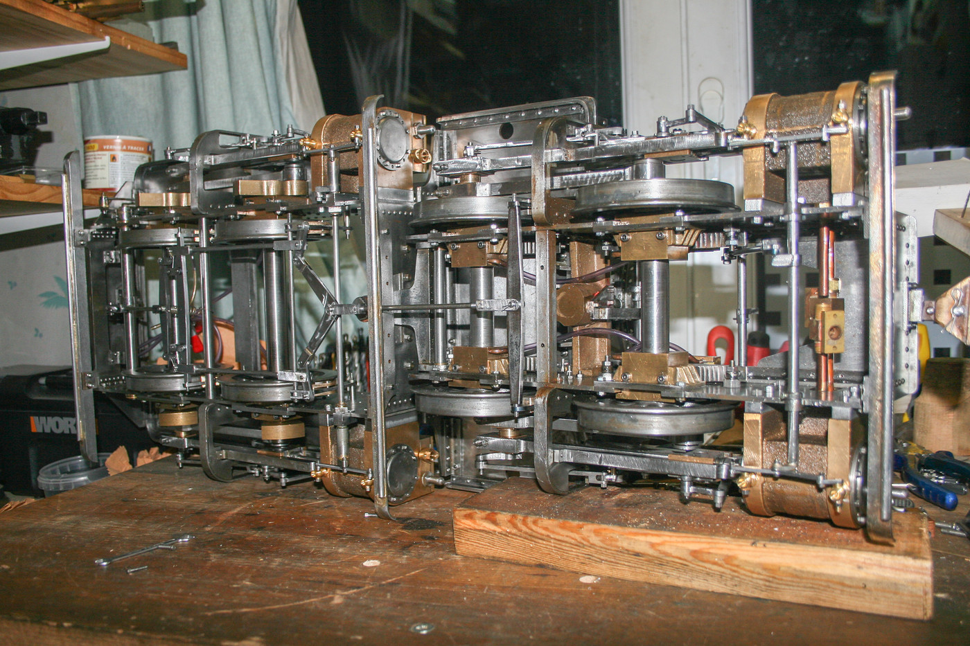

Mes derniers travaux ont portés sur les purges et plus précisément la commande, ainsi que le système de freinage 'manuel' (pour le moment).
Pour la commande des purges, j'ai d'abord tenté de réaliser selon les plans, pas top, mais vraiment pas top... trop tordu et trop de jeux. J'ai donc refait l'ensemble en imitant la partie des barres de relevage.
Quelques vues pour illustrer:
Les changements sont subtils mais ils se voient. #A8
Et les dessous de la belle :-P
Pour le moment, je reprends certaines parties de la suspension et je contrôle l'ensemble du châssis. Ensuite, j'attaque le cendrier puis l'équipement de la chaudière.
