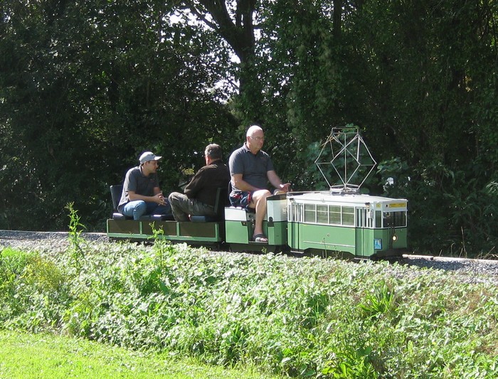

Messagepar pelican » 02 11 2014 à 10:43
le tram vert de Luc fonctionne avec un moteur de machine à laver ... :rod_siflet
