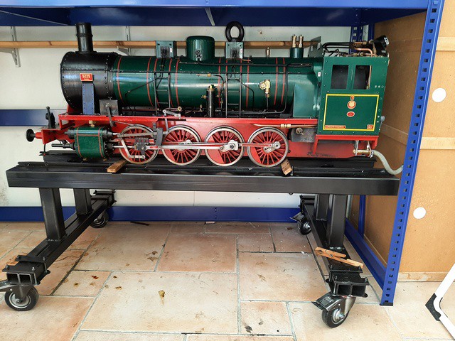

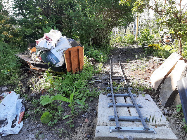

Petit update concernant le réseau du jardin et les travaux sur la G8.
Le réseau très simple est maintenant parfaitement opérationnel.
La voie rejoint la petite cours au fond du jardin, où un rack sur roulettes permet de manipuler le matériel roulant.
Je peux donc maintenant l'aligner avec la voie qui rejoint le garage, histoire de pouvoir charger / décharger le matériel roulant.
Il est également bien pratique pour les opérations d'entretien sur les machines comme le nettoyage des boites à fumée, des foyers.
Son frère, plus haut, est lui réservé à un usage dans la véranda pour ranger la G8 ou autre engin sur lequel je devrais travailler.
Concernant la G8, elle a passé avec succès une première mise en chauffe au PTVF. Une mise en chauffe destinée à valider plusieurs réparations / modification effectuées sur la machine depuis qu'elle est chez moi. Comme celle ci s'est bien passée, petits tours pour valider le comportement et le fonctionnement des pompes axiales, de la performance du foyer etc.
La machine est un vrai plaisir à conduire, elle garde facilement la pression même sans recharger le foyer.
Mais ce fût l'occasion de relever quelques améliorations 'de confort': inclinaison du manomètre, petits changement sur le niveau d'eau, nouvelle barre d'attelage pour écarter un peu plus la machine de son tender.
On y reviendra!
