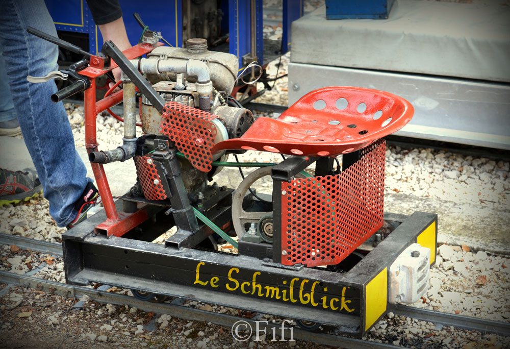

Le carter est fini, monté et peint ! J'ai aussi pu avancer sur d'autres choses :
Avant peinture :
Après peinture :
La protection quand on est assis sur l'engin :
Fabrication d'un cale pied amovible :
Les deux barres d'attelages modifiées :

ptitrain a écrit:Il est vrai que la chaîne à un côté. .. "engoissant" :C4
De plus j'aurai bien vu un tendeur sur cette chaine....
Le problème est que je n'ai pas de point d'encrage pour un éventuel tendeur. La seul solution est de surélever le moteur.
Il faudra aussi décaler à l'avenir le roulement intermédiare car j'ai le même problème en bien pire sur la chaîne suivante :
On voit aussi le système de freinage "foireux" qui je pense sera démonté pour autre chose.
A bientôt !

Messagepar UmaDeva » 10 06 2016 à 06:21
à Chitenay, il y roule de temps en temps un engin thermique qui pourrait ressembler au tien.
TOUTES les courroies sont confinées, tendues correctement le siège est complètement stable. Même si son "jockey" (pour reprendre l'expression d'un copain) est assis dessus, le siège n'est en rien dû au hasard de la place disponible, mais au contraire bien calculé pour que son conducteur ajoute du lest à son engin sans le déstabiliser (comme je l'ai calculé sur ma draisine).
Là je te confirme ce que j'avais écris plus doucement plus haut : ton engin semble être une usine à gaz! Je te parle surtout des protections insuffisantes / inexistantes et de la stabilité dont je doute d'une part, de ce siège très haut qui ne semble pas stable et qui sera donc amplifié par ce "phénomène de levier" et donc sa grande longueur. Je ne pense pas prendre de risque en disant que si tu accélères trop vite, une partie du poids de ton corps sera renvoyé en arrière et avec ton engin instable, on va avoir une catastrophe...
Tu dois être absolument sûr de toi, fait le vérifier par une personne qui a un peu d'expérience. S'il n'est pas fini pour un test ce n'est pas grave. Mais la stabilité, la sécurité doit être optimale dès le début. Il y a des déboires sur tout engin, c'est un fait. Mais limites-lès dès le début sous peine d'être extrèmement déçu... J'ai vu des milliers de vidéos sur youtube d'engins et certains sont conçu de façon très "hasardeuses". C'est ainsi que j'y ai vu la vidéo d'un engin de jardin à pédales... J'ai fais le rapprochement quand tu as posté ta vidéo plus haut, qui a été vérifié par ta dernière photo... Hé bien sers toi des déceptions que tu as eu pour obtenir un résultat satisfaisant cette fois.
J'ai pris ce temps pour t'aider et je souhaite vraiment que tu le vois comme çà pour que tu puisses l'optimiser.

Messagepar pelican » 10 06 2016 à 08:31
fait gaffe aux chaines ... D9
et enfile des protections :F9
le béret ne suffira pas .. C7

Messagepar Minicric Breton » 10 06 2016 à 10:02
Pour les chaînes je vais essayé de faire le maximum.
Je vais aussi ajouter un carter au milieu en enlevant mes freins pourris.
Pour la stabiliter je sais que ça laisse à désisrer, mais le problème, ou mettre le siege ?? Ou alors la solution serai de mettre du lest à l'avant et en bas ?
Je vais commencer par les chaînes et le carter et je vous montre ça ;)

Messagepar Saboul » 10 06 2016 à 10:40
Pour la tension des chaines ce n'est vraiment pas compliqué a résoudre en mettant des cales sous les paliers et sous le moteur .
Pour le reste .... j'espère que tu n'en subiras pas physiquement les conséquences !

Messagepar Minicric Breton » 10 06 2016 à 14:46
J'ai pu retendre les chaînes et ajouter une nouvelle tôle de protection.
Pour le siège, je ne pense pas y toucher de si tôt (car il faudrait couper et ressouder le support arrière) à par de l'avancer un peu, ce qui restera limité à cause de l'échappement.
Voilà voilà, je serai déjà plus en sécurité.

Messagepar CFB » 10 06 2016 à 18:04
Pourquoi t'es tu imposé un chassis aussi restreint ??
On a vraiment l'impression d'un moteur posé sur 4 roues..
Un chassis un peux plus large et plus long aurait permis de faire quelque chose de plus agréable au regard et a la conduite.

Messagepar UmaDeva » 10 06 2016 à 18:10
:ipb-169
un bon 200 mm (au moins) de plus aurait aérer l'ensemble et augmenté le confort

Messagepar Minicric Breton » 10 06 2016 à 18:12
CFB a écrit:Pourquoi t'es tu imposé un chassis aussi restreint ??
En fait au départ j'avais pas du tout dans l'idée de faire cet engin là, j'étais parti sur un DIEMA DL6 à l'échelle 1/4 ou 1/3 je ne sais plus, d'où la petitesse de la chose.
J'avoue que je ne suis pas très content de l'esthétique, mais pour un premier engin ce n'est pas grave, il va surtout me permettre d'apprendre le comportement et les problèmes sur l'engin, pour faire mieux sur un autre, ou améliorer celui là.
