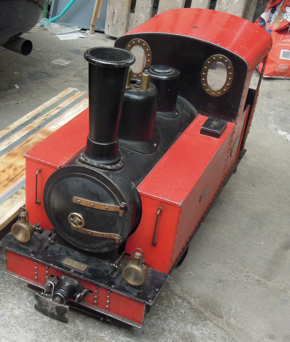

Messagepar Etoiledunord » 16 02 2014 à 23:24
Bonjour à tous,
Il s'agit bien de la machine de feu Monsieur Louis Girod.
La capacité de la chaudière est d'une dizaine de litres, son poids, à vue de nez...ou de bras avoisine les 150 à 200kg. Sa construction semble particulièrement soignée avec quelques mystères ( 3 chapelles d'introduction, 2 sifflets l'un judicieusement caché sous le tablier mais non raccordé, l'autre placé dans la cabine à l'horizontale et perpendiculaire à l'axe de la machine - aurait-il était monté sur le toit comme en réalité et décapité lors d'une manipulation ).

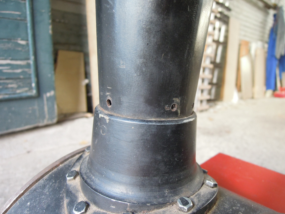

L'étouffoir, en Belgique, est le nom donné au disque métallique obturant la cheminée lors de d'arrêt prolongé de la machine en vue d'en modérer le tirage. La machine réelle en avait un et la cheminée de la machine de Louis Girod comporte 3 trous à la base d'où ma question.
Pas mesuré la surface de grille mais je le ferai.
J'ai repris un wagon d'accompagnement mais il ne semble pas avoir servi pour cette machine ( présence d'un compartiment réserve de charbon et d'une trappe mais tout est nickel sans trace d'utilisation ). Ce wagon sera équipé sous peu d'un compresseur et d'une commande de frein à air comprimé pour la traction des long trains à Forest.
Les premiers tests de " revalidation " semblent prometteurs - ce qui m'a ravi car acheter une machine sans l'avoir connue ou la voir tourner est un peu acheter un chat dans un sac, en voici une petite vidéo :
https://www.youtube.com/watch?v=2wsGh4Kv3Z4
A bientôt pour la première chauffe !
La cheminée " à trous "

Si Louis avait mis trois chapelles , ce n'est pas pour rien , une pompe sur essieu ? + une pompe a main ? + un injecteur ?
L'étouffoir est donc un accessoire purement décoratif , car inutile dans cette échelle .
Avez vous re éprouvé cette chaudière en cuivre de 9 litres et timbrée à 6 bars ?
Sa dernière épreuve a 12 bars date de mars 1995 .
Même si elle a été bien soignée , une inspection et une nouvelle épreuve permettrai de se rassurer sur sa bonne tenue.

Messagepar Etoiledunord » 17 02 2014 à 00:13
Bonsoir Saboul,
Merci de la bonne réponse, effectivement mon contre maître est bien JMH bien connu dans le petit monde des vaporistes.
la machine de Louis est en de bonnes mains...et moi aussi
Le foyer est un inox et on l'a pressé une première fois ce samedi à 10 kg sans aucun suintement
Effectivement l'étouffoir est décoratif à cette échelle mais y en avait-il un d'où les petits trous sur la photo.
Il y a pompe mécanique sur l'essieu et pompe manuelle mais pas d'injecteur, l'avait-il prévu ? On le présume !
Bien cordialement
Pierre

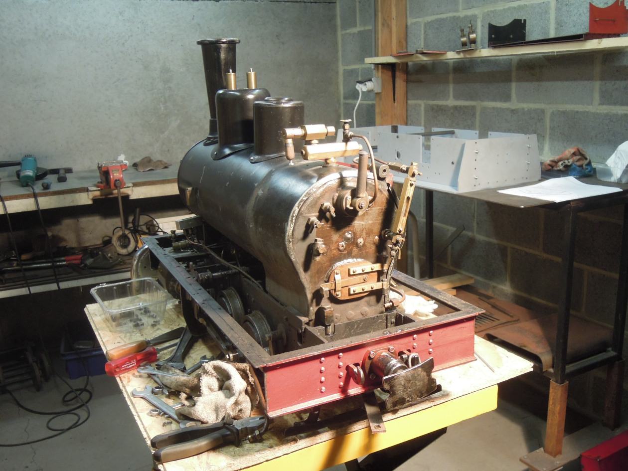

Messagepar Etoiledunord » 22 04 2014 à 07:50
Bonjour David, bonjour à tous,
Voici quelques ( bonnes ) nouvelles de la petite Corpet rebaptisée " Chapelon Rouge ".
La machine a été examinée et testée sous l'égide de l'ami Jean Marc Hotton que je remercie au passage.
Epreuve hydraulique parfaite mais perte importante au niveau de la pompe mécanique.
Pour l'instant les travaux sont suspendus suite aux préparatifs de réouverture de la saison au PTVF mais Jean Marc tient à l'équiper d'un injecteur ce qui se fera courant du mois de mai.

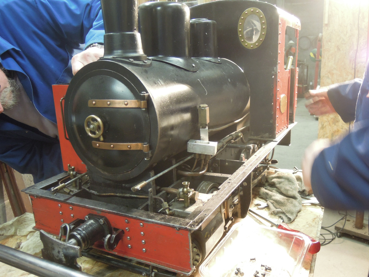

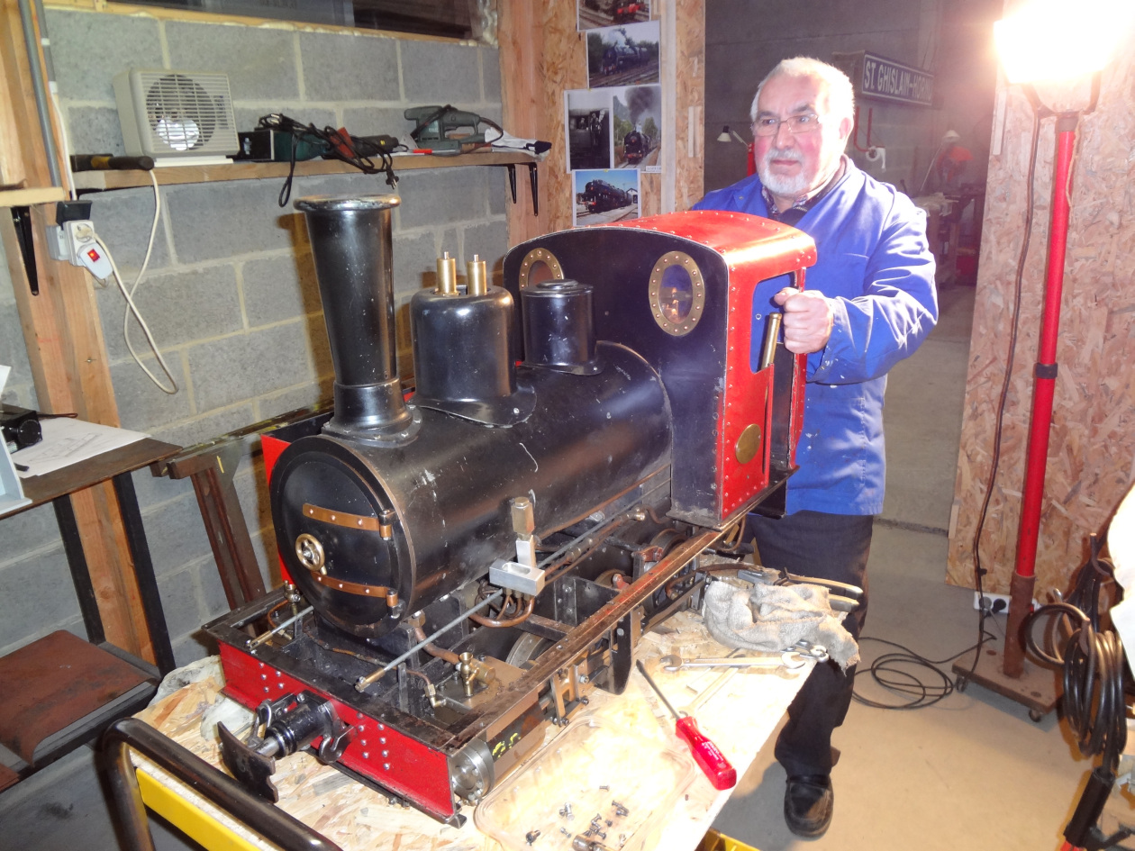

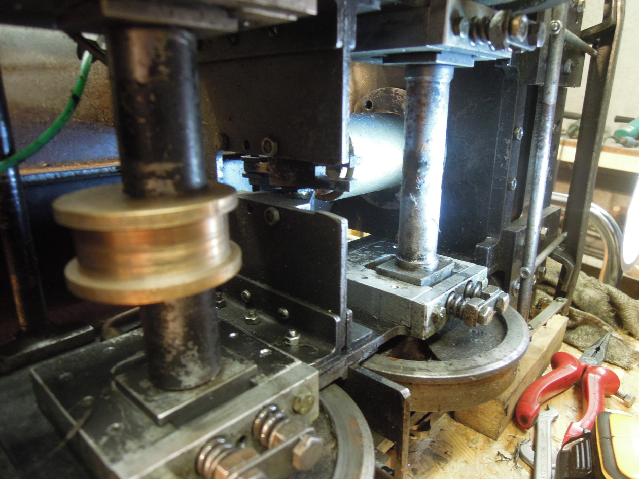

Messagepar Etoiledunord » 23 03 2015 à 11:35
Bonjour à tous,
Après une longue séance de coconnage ( plus longue que prévu ) , l'atelier FLZ de Leuze sous la direction de Jean Marc a repris les choses en mains ce samedi, jour du printemps, avec dénudage de notre petite Chapelon rouge dont les éléments principaux avaient été testés avec succès l'an dernier. A cette occasion, nous avions découvert une pompe qui pissait ; nous l'avons découverte aussi grosse qu'un cylindre ! Tout en la laissant en place et susceptible de reprendre sa fonction nous en avons enlevé l'excentrique de commande. Elle sera remplacée par un injecteur ! ( le dada de Jean Marc et de l'école bruxelloise ) : il est certain que la mise hors service de la pompe apportera une puissance supplémentaire à notre Chapelon.
