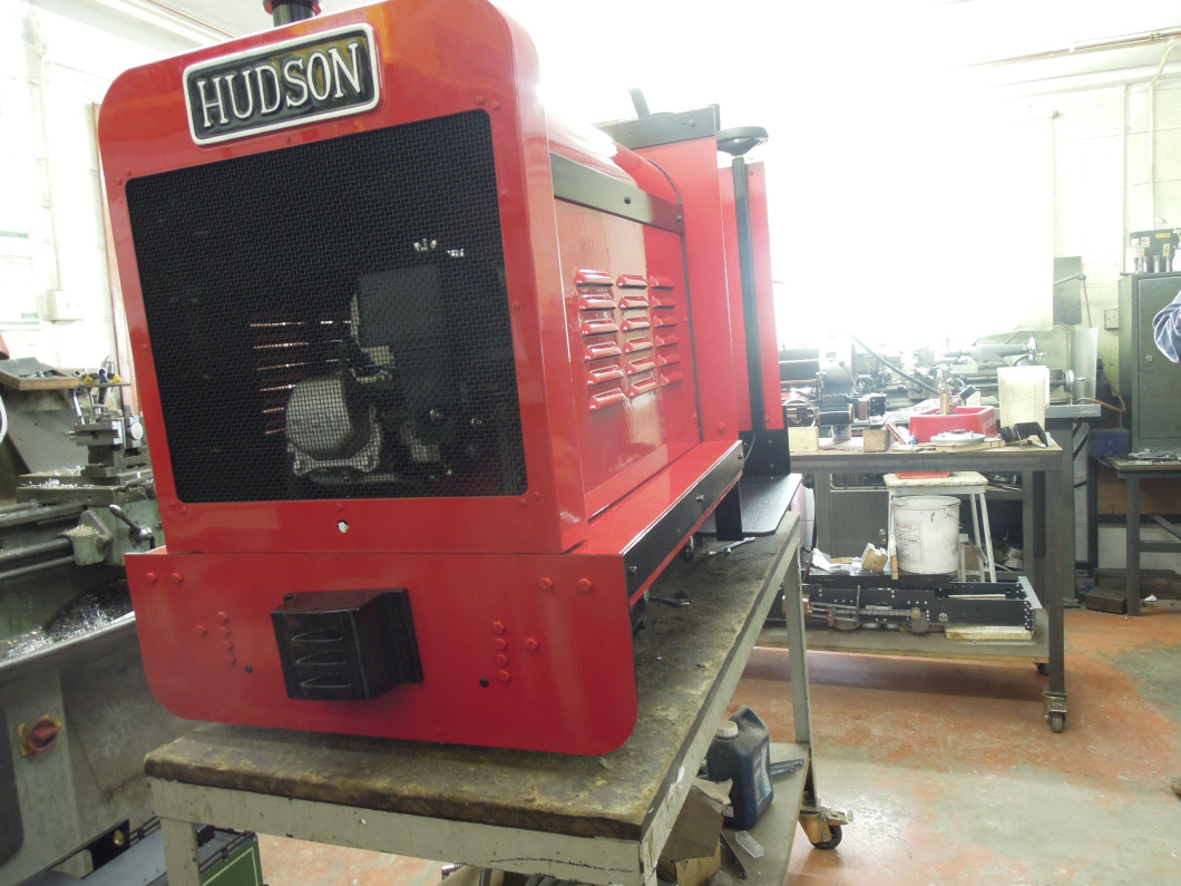

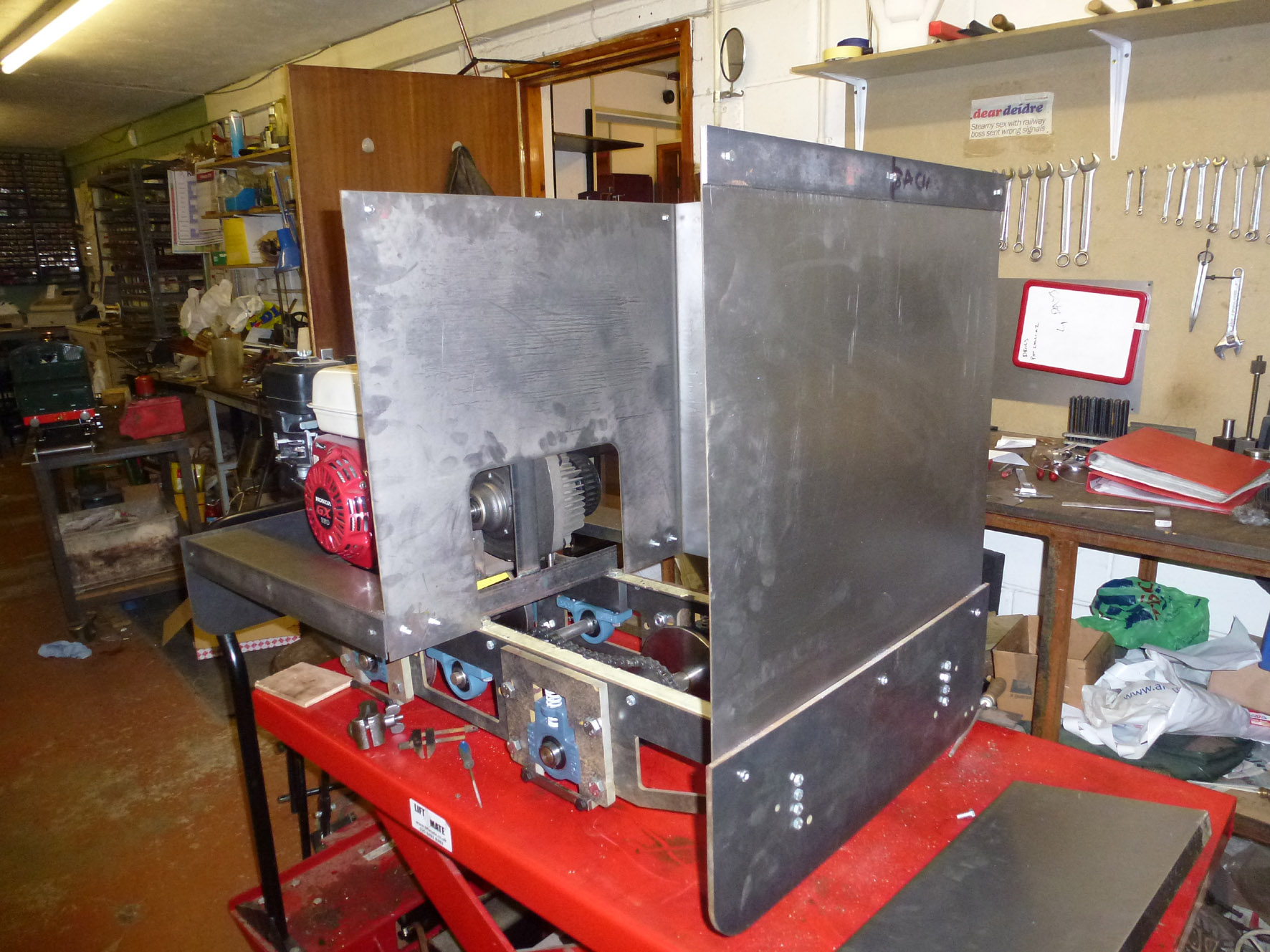

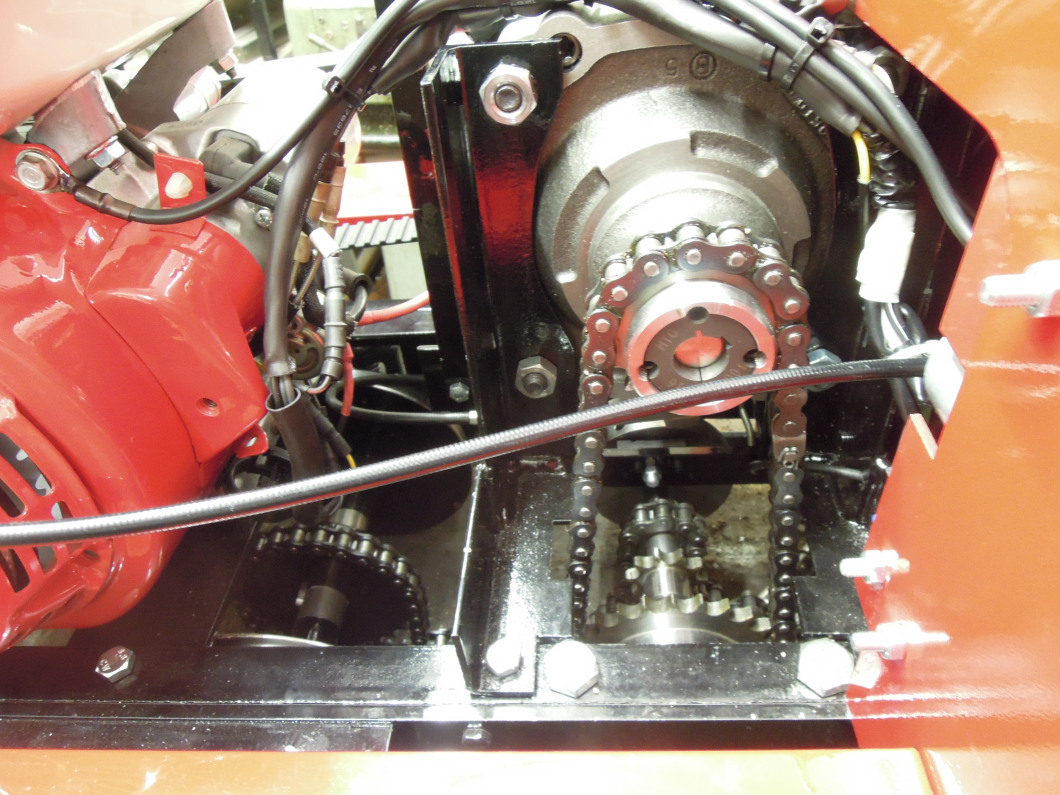

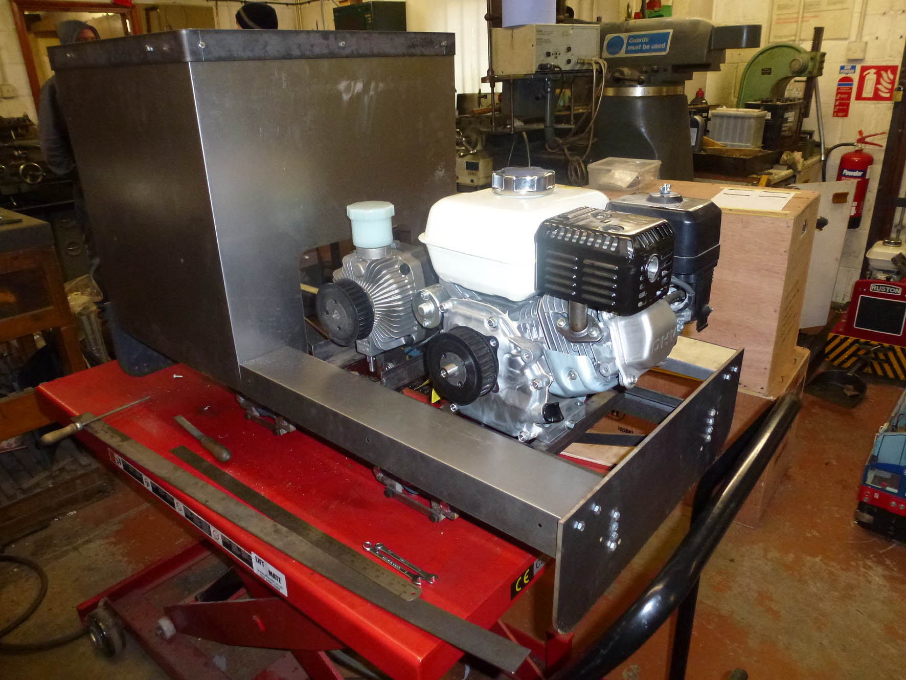

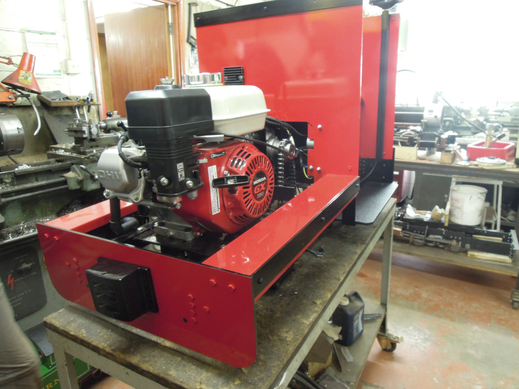

Messagepar Etoiledunord » 16 02 2014 à 17:14

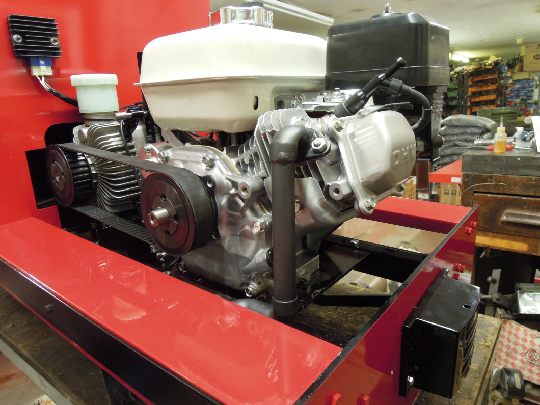

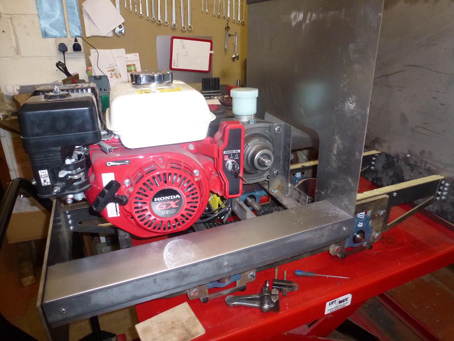

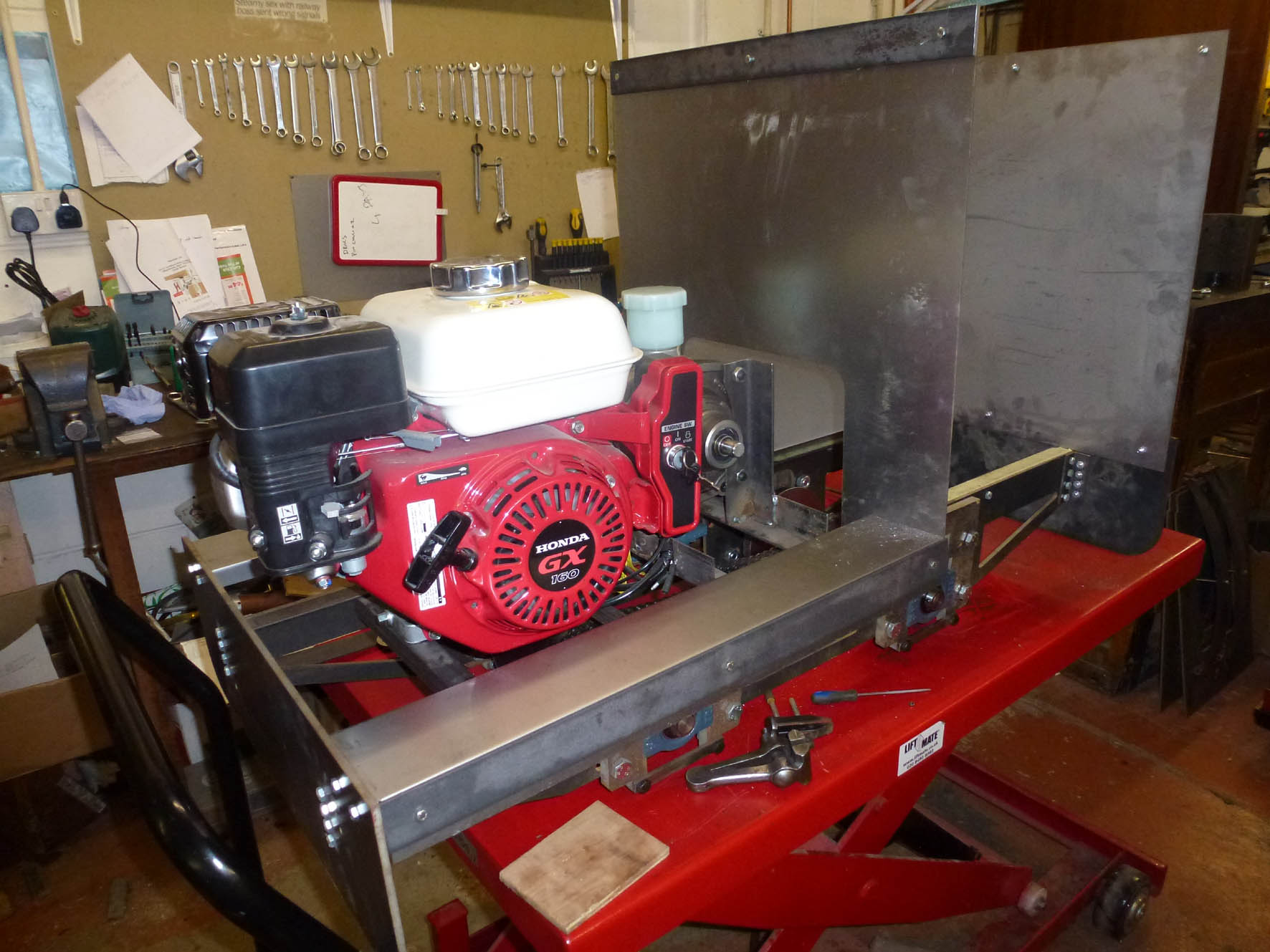

Bonjour à tous,
Quelques photos de la Hudson Leeds ( http://en.wikipedia.org/wiki/Hudson_Hunslet ) en construction ( exemplaire unique ) et bientôt disponible.
et le prototype :
Bien cordialement à tous
Pierre
Etoiledunord

Messagepar récup'61 » 16 02 2014 à 19:06
Salut,
Je dirai : << joli et tout simple! >>
Il a un beau rendu; la conduite simplifiée au maximum, l'hydraulique et le frein à main...
Une question au niveau sonore, les voisins disent rien?
Moi, je vois, juste avec le groupe électrogène, lorsque je le mets en route, y en a toujours pour mettre un nez à la fenêtre en pensant: <<ça va durer longtemps?>> Alors qu'on est ne semaine et en zone agricole, entourée de quelques villas...
A bientôt.
récup'61

Messagepar steamer » 17 02 2014 à 12:39
Etoiledunord a écrit:La machine est en construction en Angleterre et, en principe, je la ramène sur le continent début avril ou début mai ( commandée en avril 2013 !! ). Je pourrai en dire plus à ce moment.
Elle est destinée à la vente et sera en démonstration sur des réseaux publics sans voisinage immédiat si l'on excepte Oignies ( Pas de Calais ) donc problèmes de voisinage réduits.
C'est vrai que par chez nous, on ne peut plus tondre la pelouse le dimanche !
Je trouve le modèle mignon et original également, la position de conduite permettant la surveillance du train.
A son arrivée, elle sera munie d'un frein à air comprimé pour la conduite des longs trains !
J'en dirai plus à ce moment.
Bien cordialement
Pierre
:F5 Bonjour a tous,attention au refroidissement sur ce genre de modèle,la chaleur s'accumule dans le haut du capot et de fait le carburant (essence) chauffe et risque de bouillir,d'ou risque d'incendie,j'ai eu ce genre de problème sur mon Diéma,résolu grace au perçage d'une série de trous diamètre 20,j'ai également un extincteur a poudre de 2kg sur le wagon de conduite,penser aussi,au montage d'une hélice sur la boite Eaton.
steamer
Messages: 209
Enregistré le: 02 03 2012 à 12:04
Re: HUDSON LEEDS 7 1/4" MAXITRAK
Messagepar Saboul » 17 02 2014 à 13:51
Exactement !
les moteurs GX Honda ont leur refroidissement conçu pour être efficace a l'air libre .
Le fonctionnement en enceinte plus ou moins fermée les fait monter en échauffement .
De plus le groupe hydraulique Eaton a tendance a lui aussi à monter en température par l'absence de radiateur de refroidissement d'huile . Certains les modifient avec adjonction d'un ventilo sur l'arbre ou d'un petit radiateur issu de scooter ou de moto refroidies liquide.
Saboul

Messagepar rail cassé » 18 02 2014 à 21:57
jamais eu de surchauffe de moteur honda GX même cloisonnés!!!! mais c'est vrai que c'est toujours bien d'y penser.
Quand à insonoriser ces moteurs, on se penche souvent sur le bruit de l'échappement alors qu'à haut régime l'admission est bien plus bruyante ( résonance dans le porte filtre cyclône du filtre à air.
