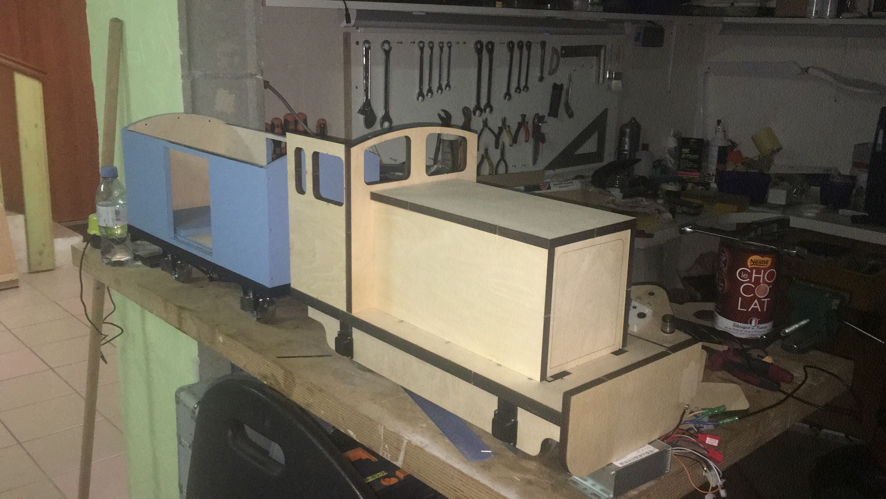

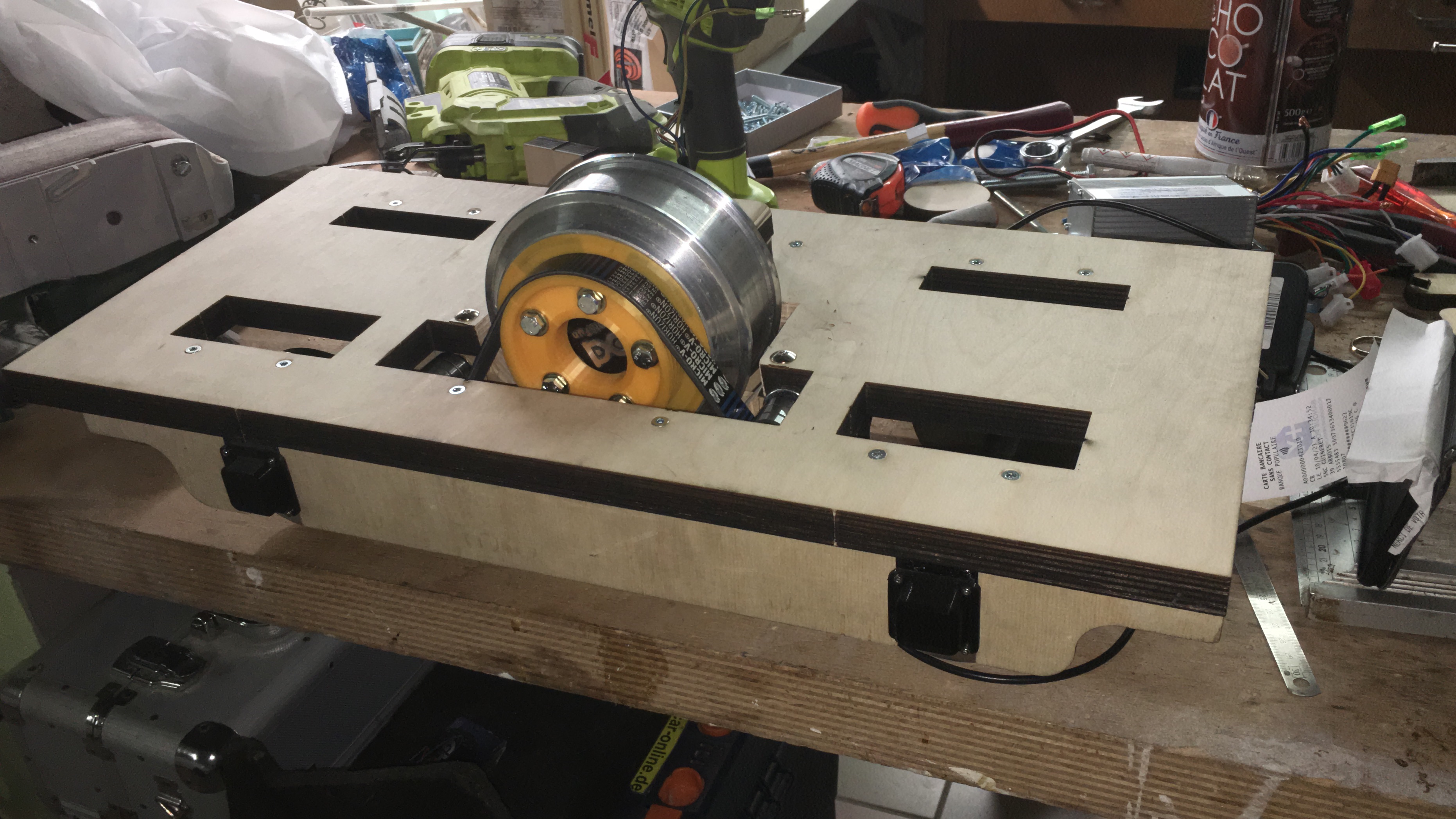

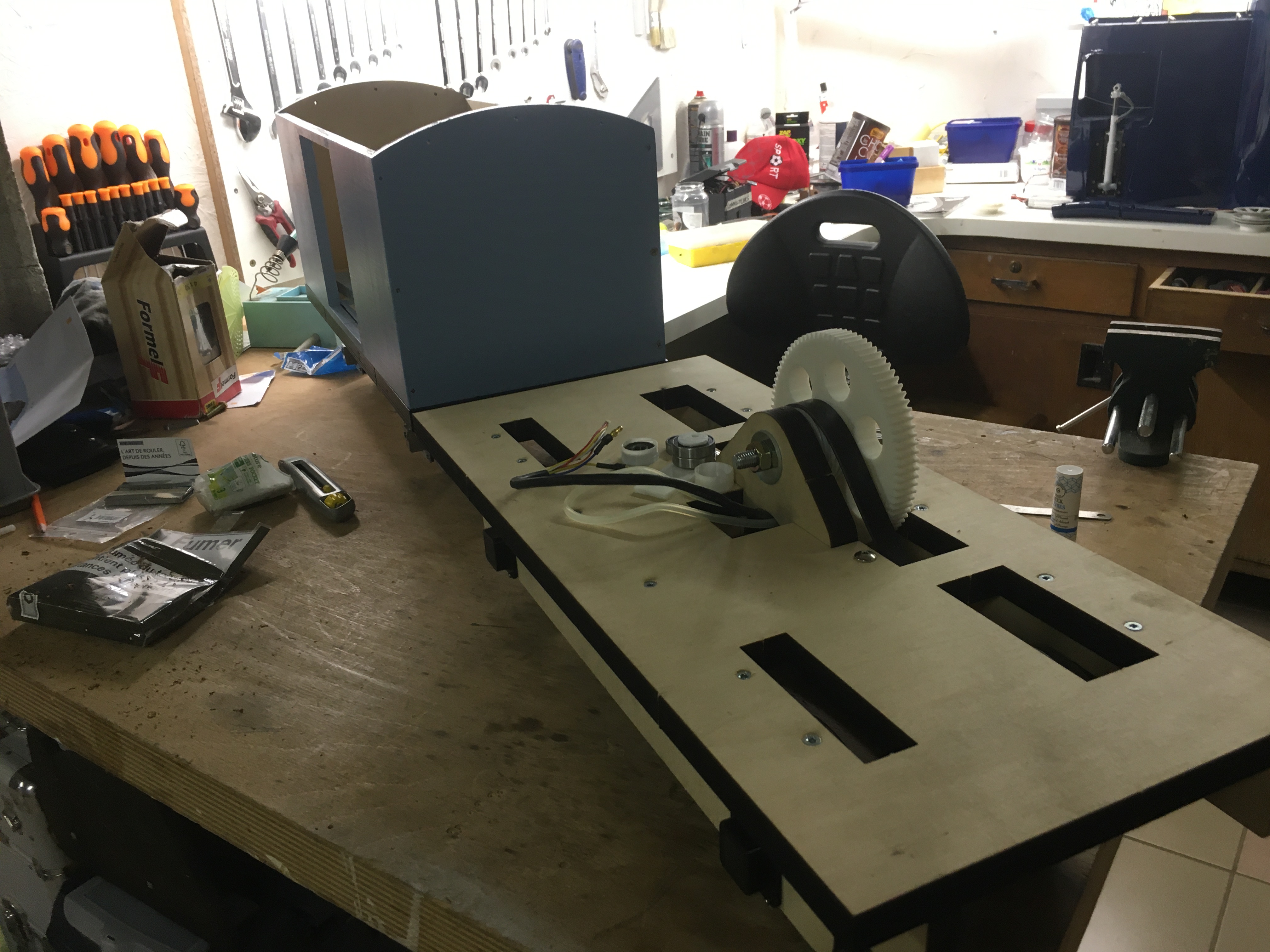

J'ai eu des problèmes avec la transmission de la locomotive. J'avais prévu d'utiliser un moteur brushless de trottinette avec un étage de réduction par engrenage mais ça ne s'est pas passé comme je l'avais prévu.
Le moteur de trottinette chinois ne fonctionnait pas bien, chauffait beaucoup et surtout, les engrenages faisaient un bruit assourdissant.
J'ai passé trop de temps à vouloir mettre ce système au point et un soir j'ai tout envoyé promener....
Découragé, j'avais même envie de tout arrêter....
Mais....
j'avais en stock un moteur d'hoverboard que j'avais récupéré et je m'étais servi du premier moteur pour faire un Kart aux enfants (qui marche fort!). Alors même si ce moteur est bien trop puissant pour ce petit train, ces moteurs ont un couple énorme et le montage sur la loco me facilitait bien la vie.
J'ai sorti la scie sauteuse, fait une poulie imprimée en 3D et du coup la courroie est directement entrainée par le moteur.
Et ca fonctionne!

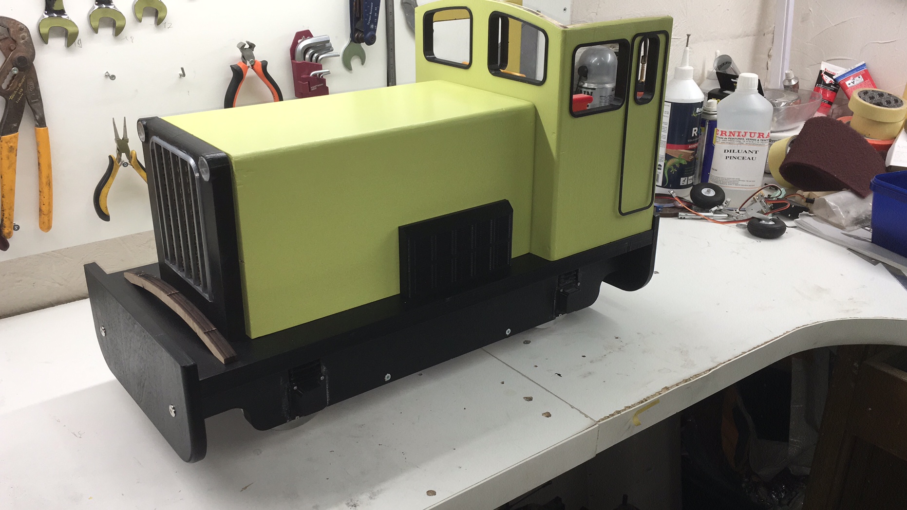

Et voici la loco qui se monte!

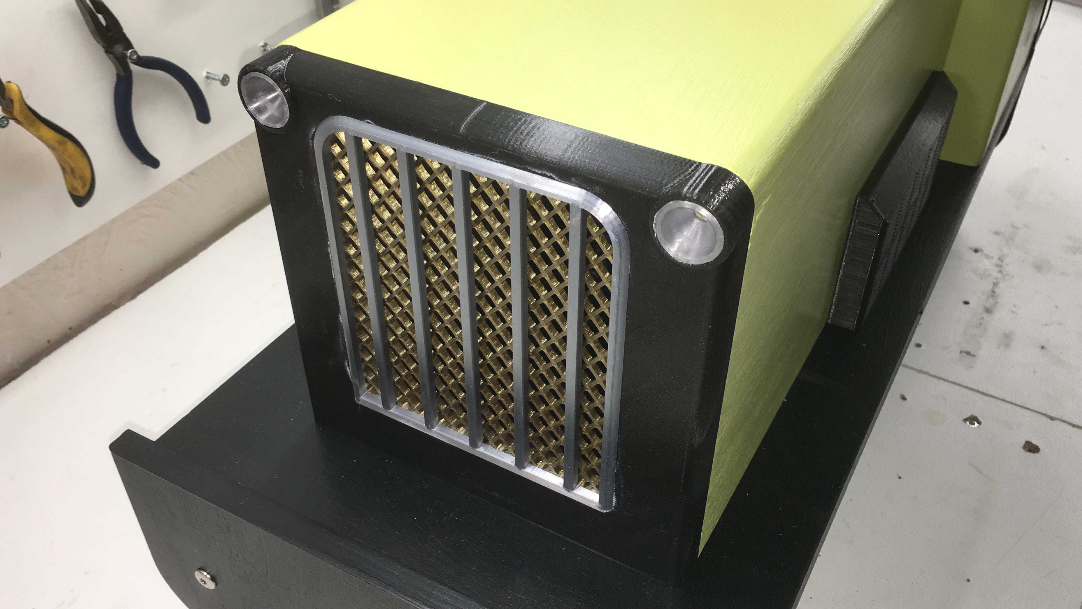

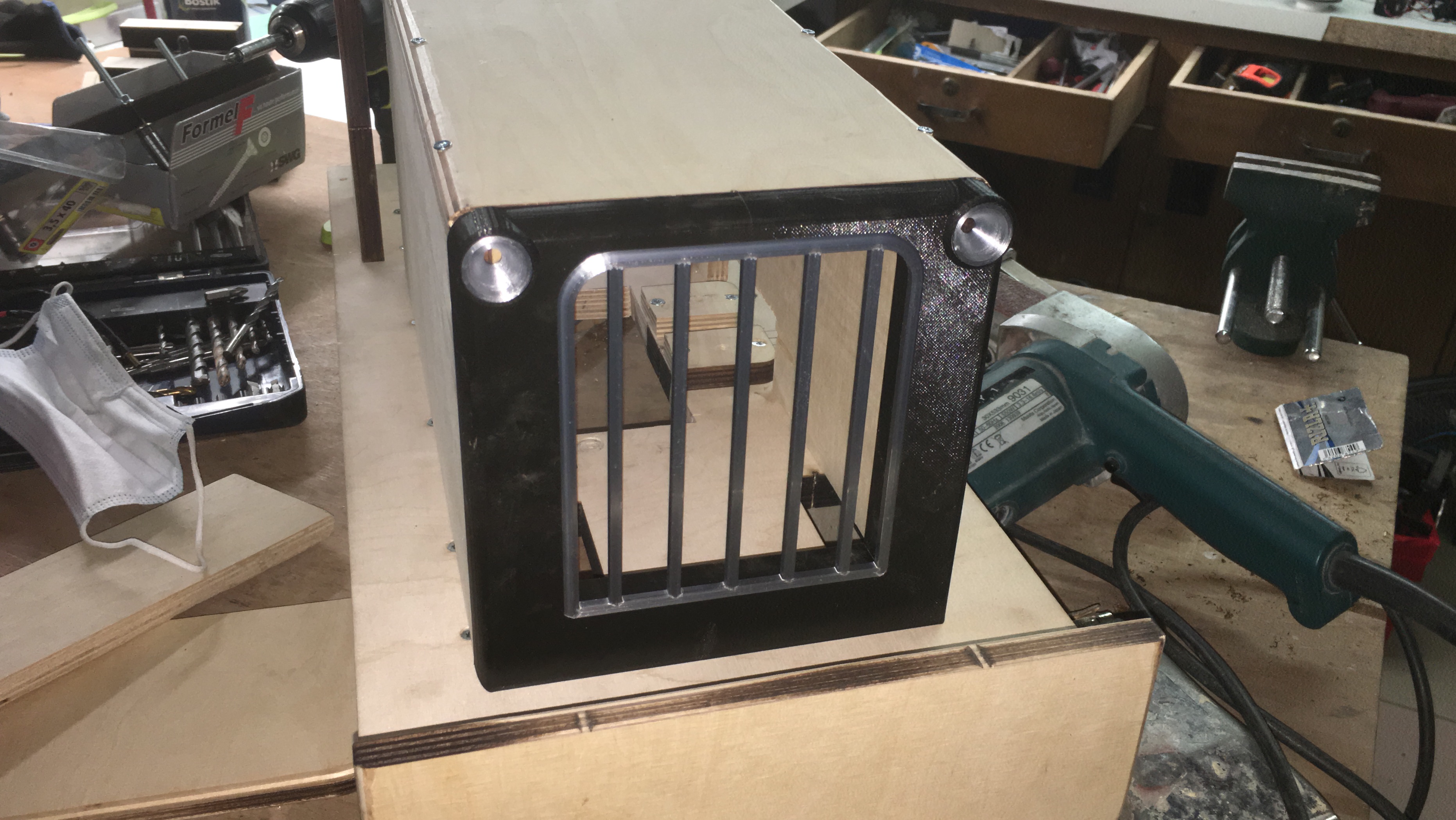

La calandre est imprimée en 3D

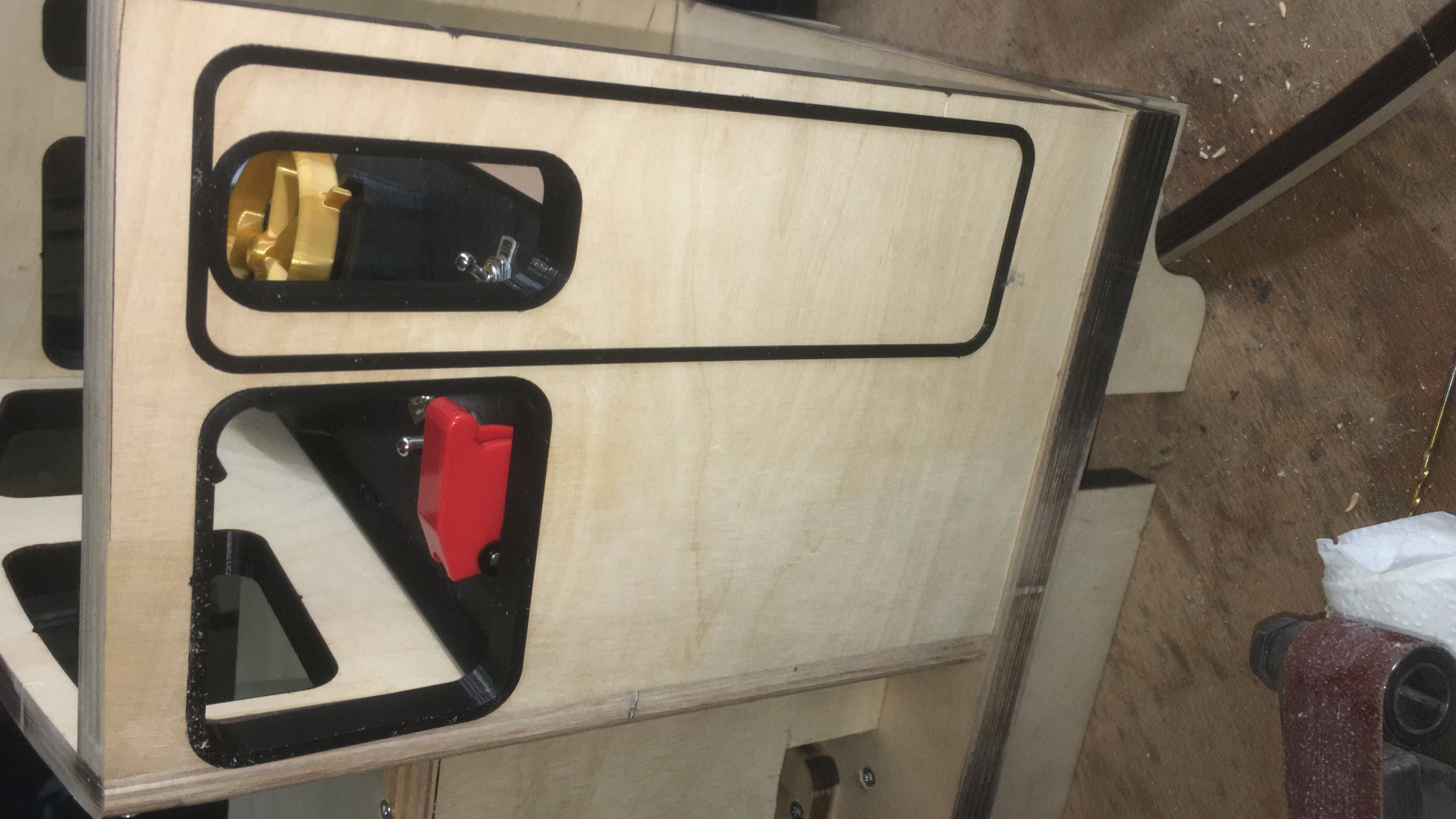

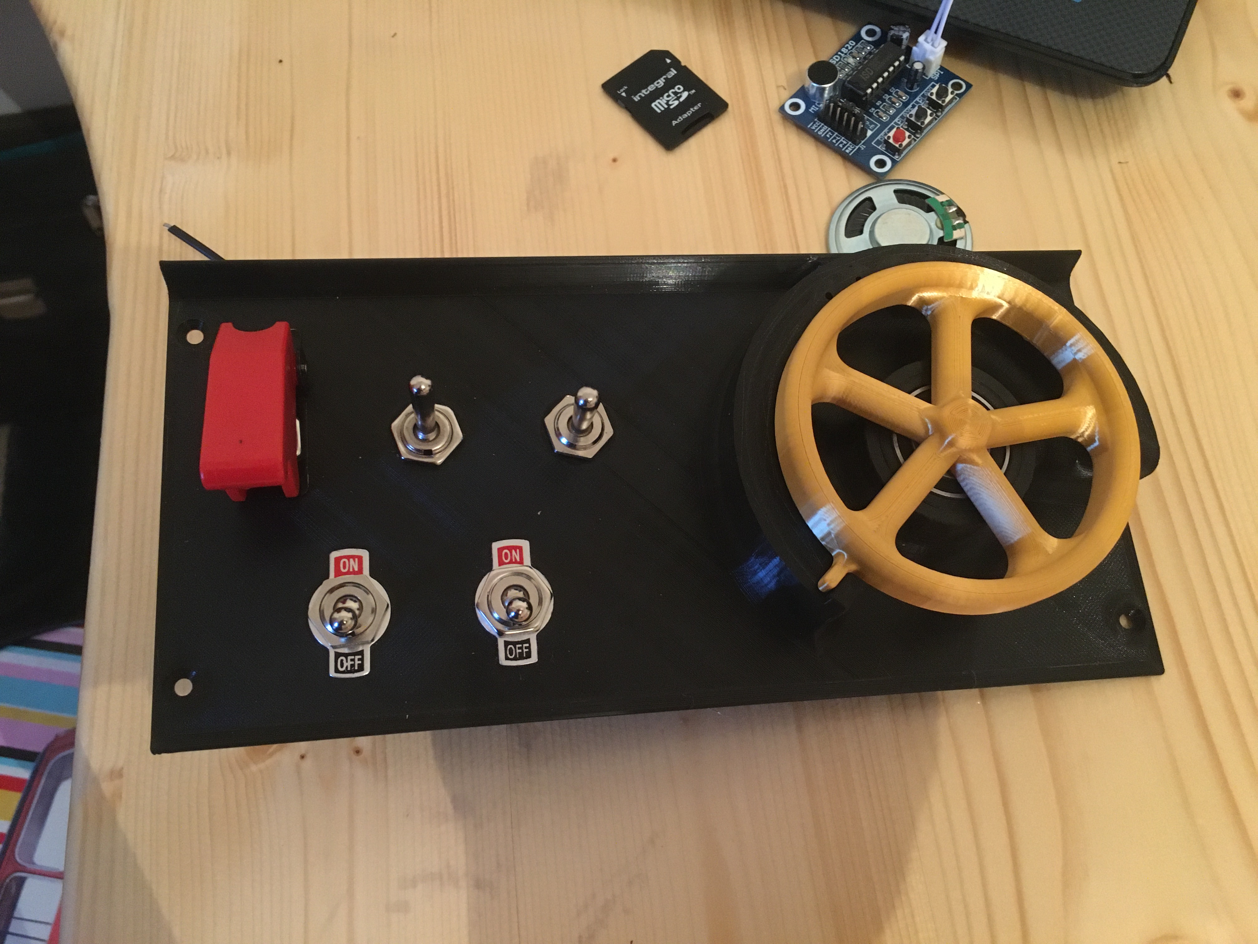

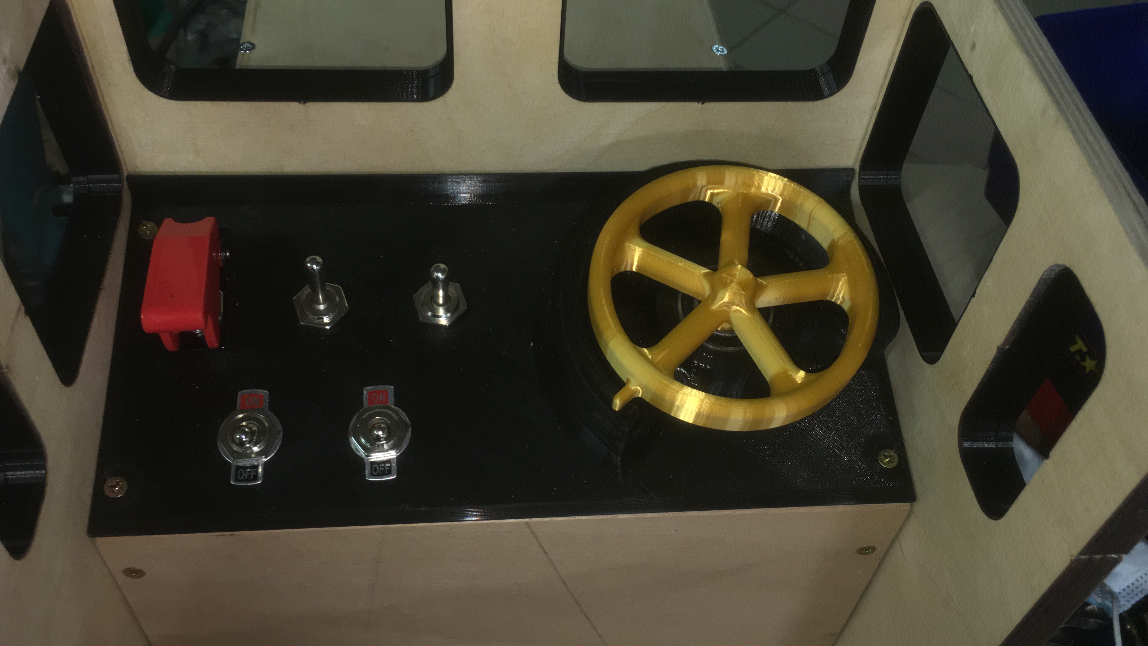

J'ai un ami qui travaille aux chemins de fer en suisse et qui m'a envoyé des photos du tableau de bord d'un ancien locotracteur. Je m'en suis inspiré pour faire le tableau de bord de ma petite loco.
Pour davantage de réalisme j'ai fait les encadrements de fenêtres et une fausse porte toujours imprimé 3d

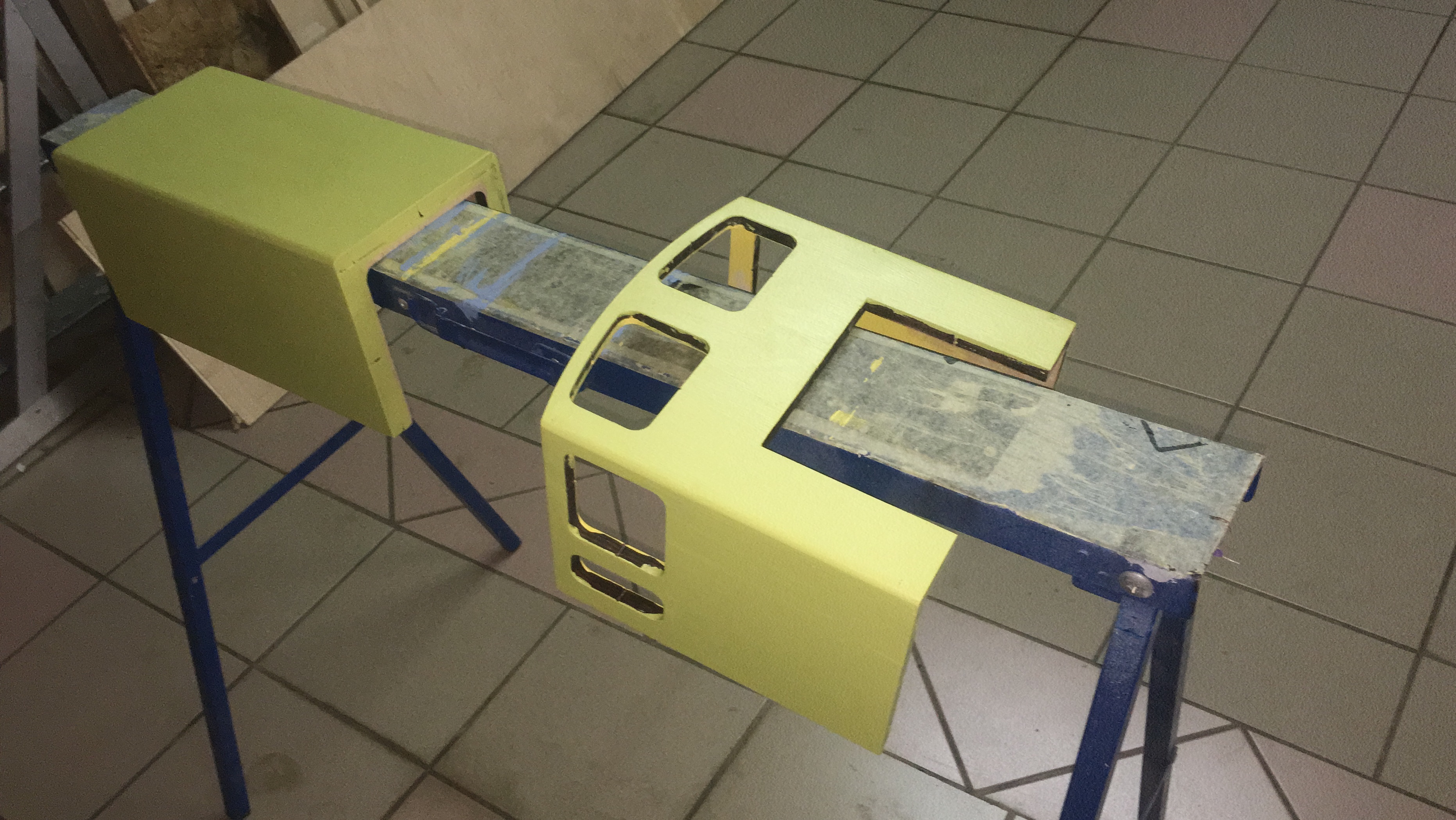

Ensuite, pour la peinture, j'ai utilisé les restants de couleurs achetés pour les wagons, et j'ai mélangé du bleu et du jaune jusqu'à obtenir un beau vert sympathique pour une Loco.
J'ai ensuite tout re-démonté le châssis, fait les finitions et peint l'ensemble en noir.
Après assemblage complet, voici le résultat:
Qu'en pensez vous?

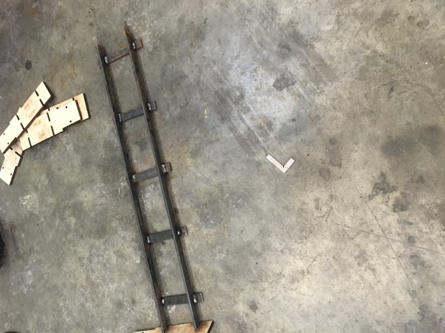

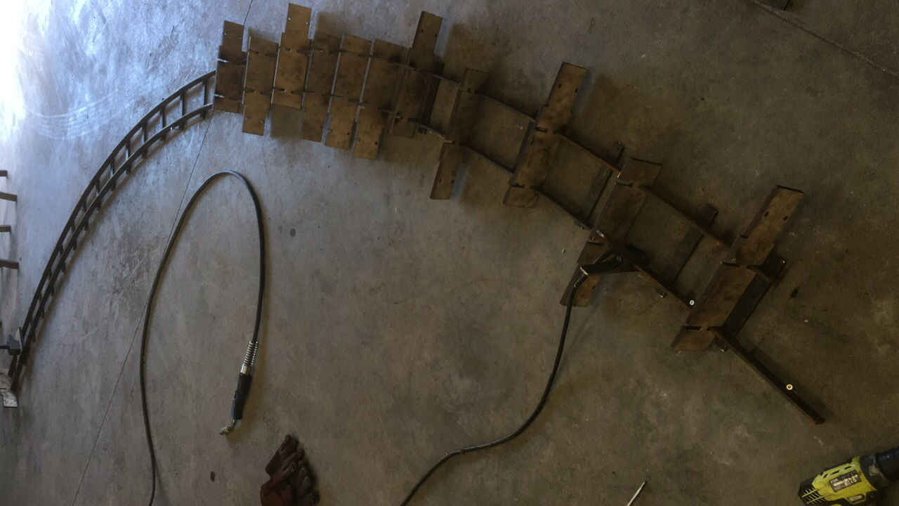

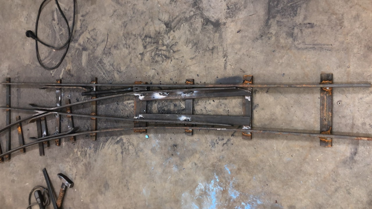

Sinon, J'ai attaqué la voie ferrée.
Je me suis inspiré de vos photos que vous m'avez envoyée en début de sujet. (Merci encore Pelican).

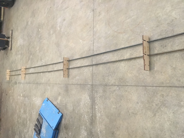

J'ai pu acheter du fer plat de 8x30mm chez le ferrailleur du coin à un tarif correct. (Le prix du neuf est hors de propos en ce moment).
J'ai fait des gabarits d'écartement en bois découpés au laser de 127.5 mm pour les droites et 129mm pour les courbes.
Je peux ainsi positionner mes fers plat verticalement au bon écartement avant de souder les traverses au MIG.
Ce qui est particulièrement long et rébarbatif, c'est la découpe des traverses.
Je fait tout cela sur le sol de mon atelier pour avoir un support plat et obtenir une bonne mise en forme.
Pour faire les courbes j'ai tracé le rayon a la craie, j'ai percé le béton a intervalle réguliers, ensuite je dispose des chevilles avec de longues vis qui dépassent et je cintre le fer plat en l'appuyant dessus.

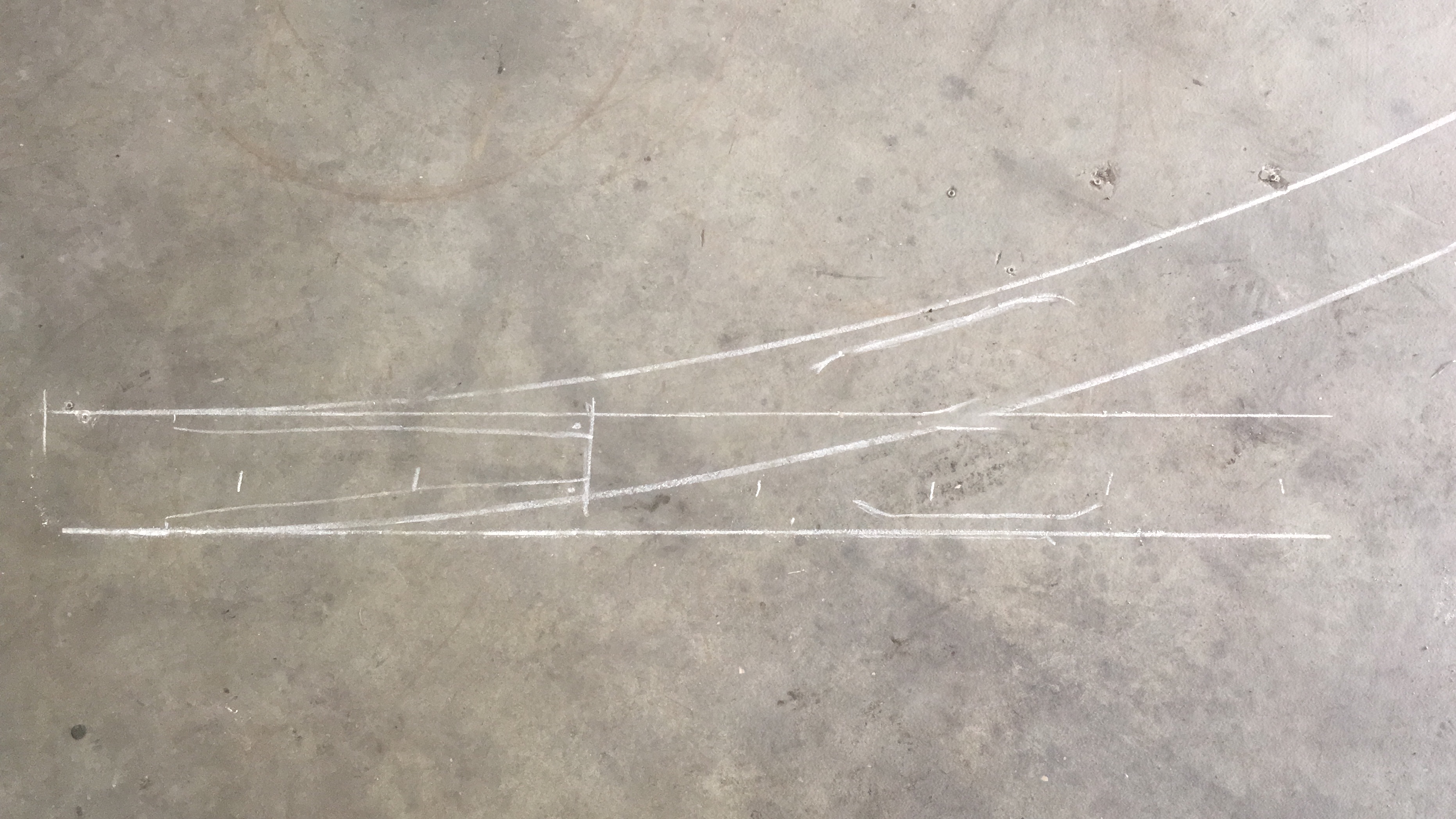

J'aimerais bien arriver a faire un aiguillage pour réaliser une voie de garage et pouvoir mettre en chauffe une future locomotive a vapeur sans pour autant priver les enfants de rouler sur le circuit.
Si vous avez des plan ou des astuces pour réaliser un aiguillage simple, ca m'intéresse.

Messagepar pelican » 17 07 2021 à 10:03
Super :ok
il y a un sujet sur la construction d'aiguillages en Hom ... si ça peut aider ?? :D3
viewtopic.php?f=11&t=6722&hilit=plan+aiguillage&start=0

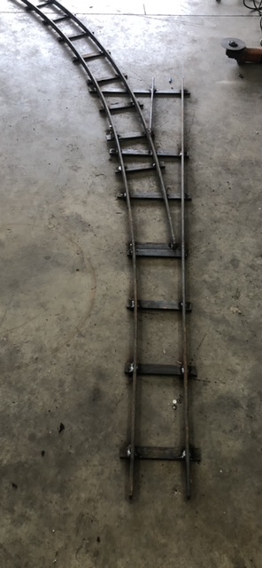

Messagepar jacklotus » 01 08 2021 à 20:38
Salut tout le monde.
Merci pour le lien sur les aiguillages. J’en ai fait bon usage.

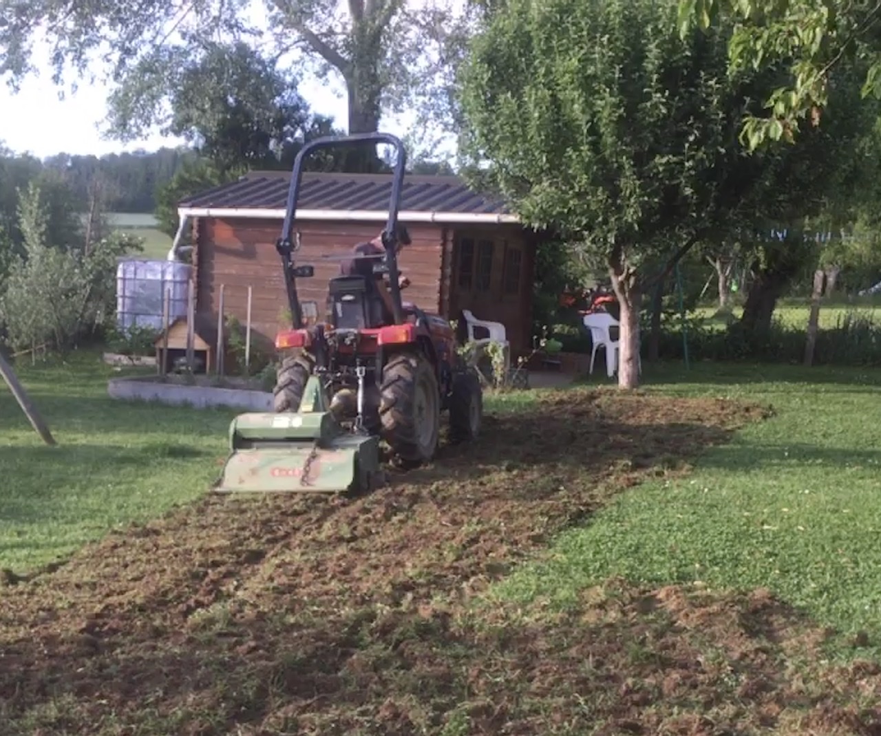

Et puis préparation du jardin…

Messagepar jacklotus » 03 08 2021 à 21:40
Ça y est je suis en vacances!
La météo étant ce qu’elle est, je bosse à fond pour avancer la voie.
Je me suis fait livrer 2 mètres cubes de gravette pour faire le ballast.
La venue du tracteur dans le jardin à réveillé quelques inquiétude chez ma chère et tendre… reprise des négociations!
