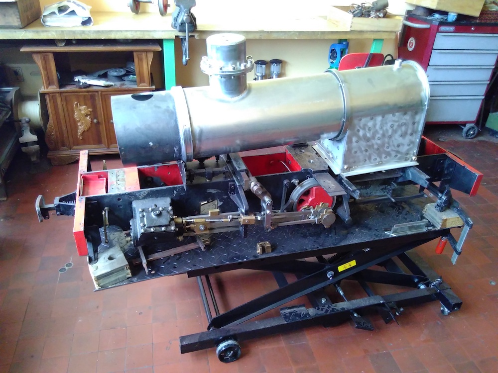

Et oui, c'est super. C'est même la solution idéale si on a de la place. Hélas, 1,80m c'est trop long... :D3 :D3
Je vais donc en rester à ma petite plateforme qui ne servira qu' à monter la loco au niveau de la table de travail.
Je trouve la loco qui est sur la plateforme splendide !

141TB407 a écrit:Et oui, c'est super. C'est même la solution idéale si on a de la place. Hélas, 1,80m c'est trop long... :D3 :D3
C'est vrai que mon atelier fait 40m2... Mais pour en avoir vu en vrai, ton model de lift est vraiment petit. Autre option, pends un palan au plafond. 10min d'effort couteront toujours moins que ta machine couchée par terre (si un pied trainait pas encore par là.
141TB407 a écrit:Je trouve la loco qui est sur la plateforme splendide !
Elle n'est pas à moi. Elle appartient à l'APTPT https://www.facebook.com/groups/aptpt.fayet/ . Elle est chez moi pour révision et changement de chaudière.

c'est la 020 Schneider "NINE". C'est bien que tu la "révises"

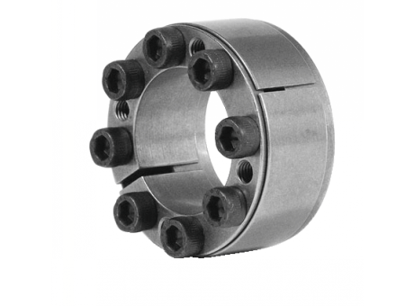

Apres m’avoir apporté beaucoup de plaisir sur différents réseaux en 7 pouces1/4, Gaby a été transformé en cinq pouces et a rejoint la Seine et Marne!

Oui André, et légère diminution du diamètre des roues.
En réalité, pour ne pas démolir les essieux en 7 1/4, j’ai refait de nouveaux axes, et de nouvelles roues.
Ces nouvelles roues sont montées sur des moyeux expensibles, afin que si un jour il souhaite le passer de nouveau en 7 1/4 , ou affiner l’écartement par rapport à ses voies, ce soit possible simplement.
Moyeux expensible :
Quand on serre les vis, la bague frontale atire vers elle la bague du fond, et font « gonfler » la bague sur l’axe et celle sur la roue.

Messagepar pelican » 13 09 2020 à 09:01
Super astuce :ok
