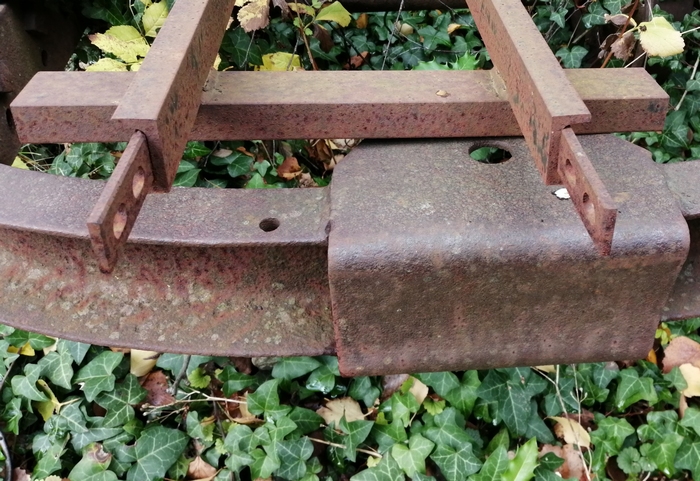

je ne sais pas si ça peut aider, mais une photo d'un coupon de rail en 7 pouces, dans mon jardin :
Messages: 50560
