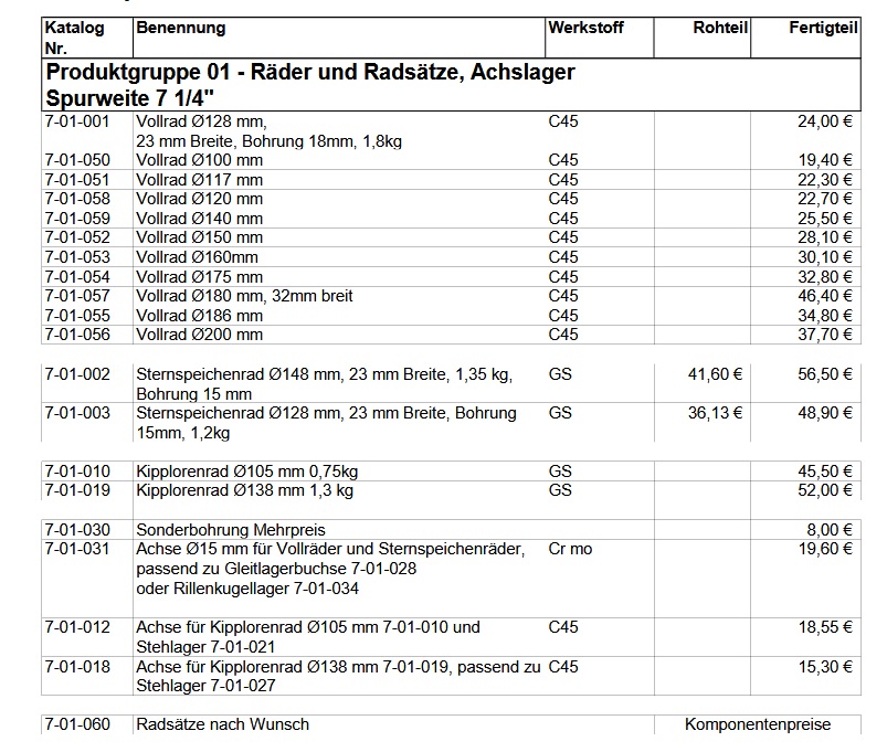

Bonjour et merci à vous. Je n'ai pas encore fini de regarder le site dont parle pelican.
j'ai jeté un oeil à celui mentionné par CFb, les roues ont des profils intéressants mais je ne trouve que des roues pour du 5"

Messagepar CFB » 16 05 2017 à 12:24
ils ont tout une gamme en 7 pouces,
leur site n'est pas a jour il faut se réferer à leur tarif en PDF
voir page 2

Messagepar UmaDeva » 16 05 2017 à 20:04
Après étude pus approfondies, c'est surtout les tailles intermédiaires qui sont intéressantes (ex diamètre 140). Pour le projet en cours ce n'est pas le cas, mais pour celui d'après se sera très bien :ipb-251
Il est vrai que je n'avais pas précisé le diamètre. Je recherche entre 110 et 120 mm. Je leur ai envoyé un mail, j'attends la réponse

Messagepar j3c » 13 10 2018 à 17:43
Je ne comprend rien à l'allemand, mais pour un essieu 7 1/4 avec des roues en fonte diam105 c'est ça qu'il faudrait commander ?
2 x 7-01-010 Kipplorenrad Ø105 mm 0,75kg GS 45,50 €
1 x 7-01-012 Achse für Kipplorenrad Ø105 mm 7-01-010 und Stehlager 7-01-021 C45 18,55 €
total 109,55€ + frais de port ?
Ça vous parait correct comme prix ?

Messagepar jpvapeur54 » 14 10 2018 à 20:29
Bonjour à tous !
Kipplorenrad : Correspond à des roues pour wagonnets à bennes basculantes : en fonte Diam- 105 ! :F5
Bonne soirée à tous !
