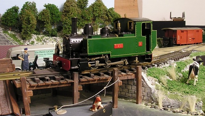

Avec mon père on possède plusieurs locomotives Roundhouse dont deux avec radio commande ( c'est le top mais c'est un peu plus cher) Par contre pour débuter il y a la série Basic qui est faites pour ça. J'ai une "Millie" que j'ai commencé à amélioré. L'avantage avec la Millie, c'est qu'elle est évolutive. Au début c'était un modèle de base et ensuite il est possible selon ses possibilité d'ajouter des éléments tels que niveau d'eau, manomètre, système de remplissage en eau lorsque la machine est en pression, kit d'amélioration de l'embiellage, traverses de tamponnement plus réalistes et j'en passe...
Les locos Regner sont très bien aussi. Le SAV n'est pas le même que chez Roundhouse mais c'est du sérieux. Le Ragleth Accucraft est une jolie machine mais elle n'a pas les performance d'une Millie Roundhouse qui pourtant est une machine très simple mais super bien conçu. Côté SAV c'est pas super top...
Une petite photo de ma "Millie" en action sur le réseau familial... ;) ( bon personnellement je préfère rouler sur de la voie de 32mm d'écartement. Pour les modèles Roundhouse qui sont au 1/19è généralement, cela représente de la voie de 60) #B5
IMG_0750 2.JPG (209.48 Kio) Vu 3935 fois
