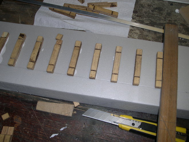

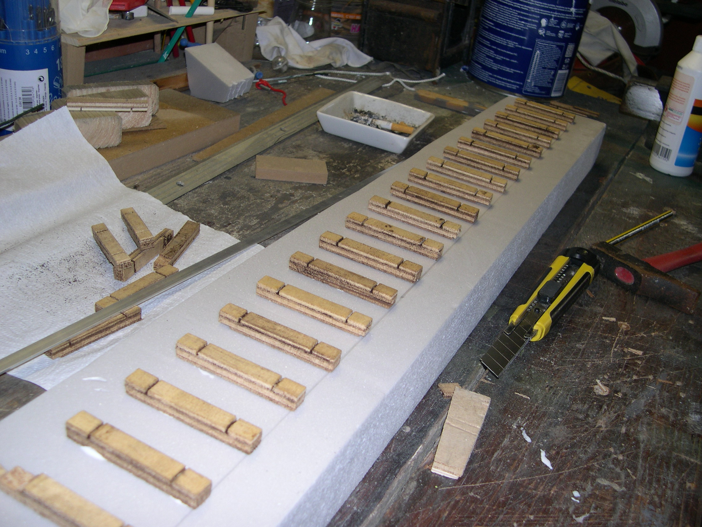

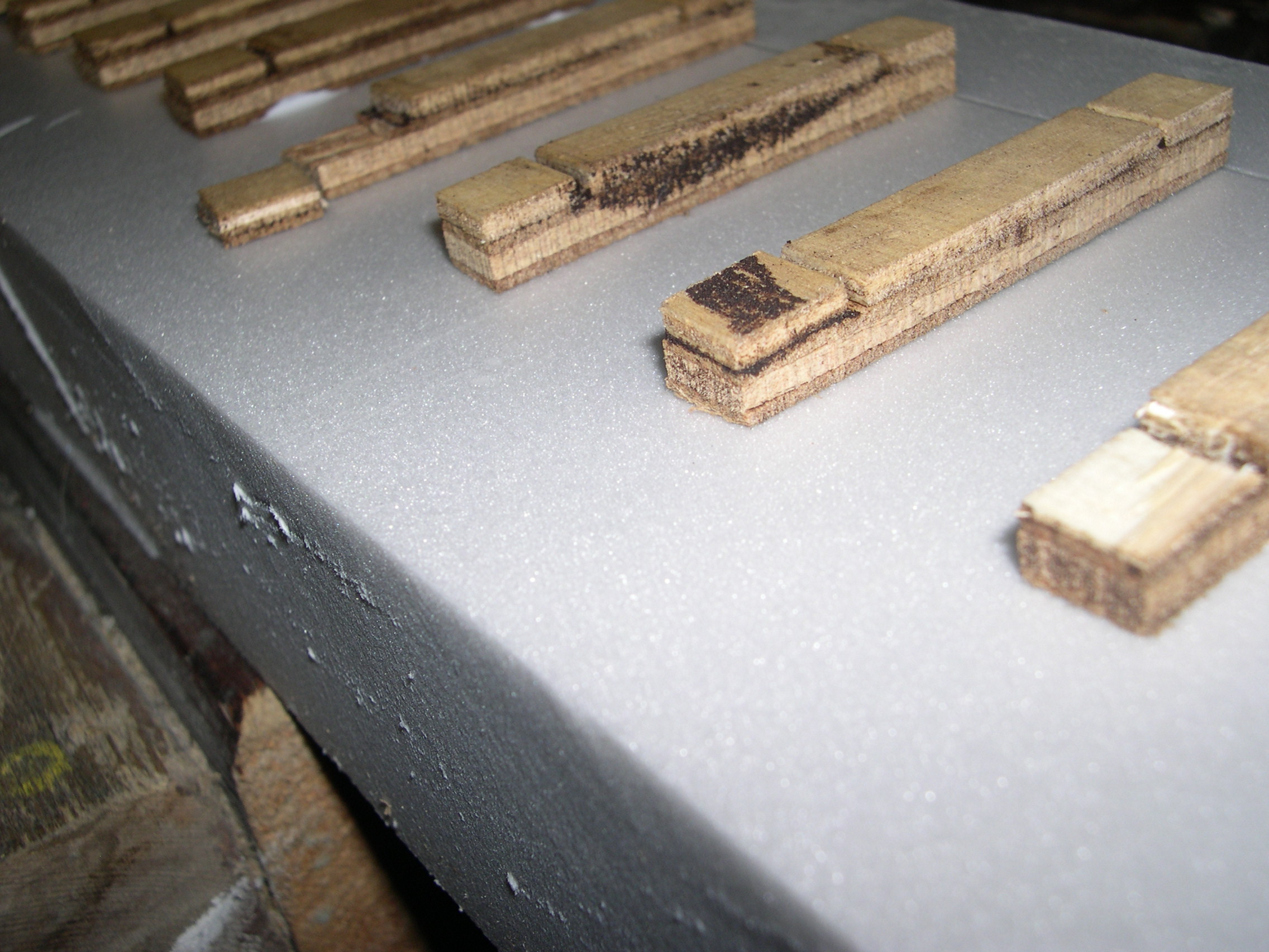

Je viens de poser mes traverses (pour essai).
Avant, j'ai testé la pose des profilés, en insérant et en forçant.
C'EST LA MERDE.....
Le fait d'engager le profilé Alu, dans les encoches, fait éclater celles-ci. C7 C7 C7 C7
Je colle toutes mes traverses et on verra par la suite la pose du profilé.
"Je me vois bien recoller chaque petit morceau de traverse éclaté." H4 H4 H4 H4 H4

Messagepar CBACK » 21 12 2015 à 18:50
Gilloo a écrit:sinon, les 183cm en rails alu ......
http://www.atelier-vaporiste.com/WWW2/s ... SRR&lng=fr
Je viens ce passer un mail à l'Atelier Vaporiste", ils sont en congés jusqu'au 04/01/2016.H4 H4 H4 H4
_________________________________________________________________________________________________
Des que mes traverses seront bien collées, je vous raconte comment je risque de tout éclater, en posant le plat Alu.
J'en vois déjà qui rigolent...... :D3 :D3 :D3 :D3

Re: (2) De la voie pour du 45 mm
Messagepar CBACK » 21 12 2015 à 19:38
Vous avez bien fait de RIGOLER.
J'ai tout explosé. H4 H4 H4 H4 H4 H4 H4

Messagepar Saboul » 21 12 2015 à 21:31
bonsoir
je ne voudrai pas jouer les rabats joie mais je ne croyais pas trop a l'utilisation du contreplaqué dans cet usage , il éclate bien trop facilement !
Lorsque nous avions expérimenté cette solution il y a longtemps , nous avions utilisé de la baguette de pin de 10 x10 massif .
Le médium convient aussi mais pas le CTP ou le latté .
Cet après midi nous avons posé quelques mètres de voie flexible Thiel et ça va très bien , le plastique des traverses ne se fend pas si bien que les vis auto taraudeuses
rentrent facilement avec une visseuse, les rails se positionnent pil poil , mon système d'éclisses vissées ( maison) supportera les multiples démontages /montages et les abouts de rails parfaitement alignés .......mais ça fait du boulot !

Messagepar CBACK » 21 12 2015 à 22:46
Ça c'est vrai......
Le contre plaqué ça éclate (dans les deux sens du terme)
J'ai laissé tombé, le système.
