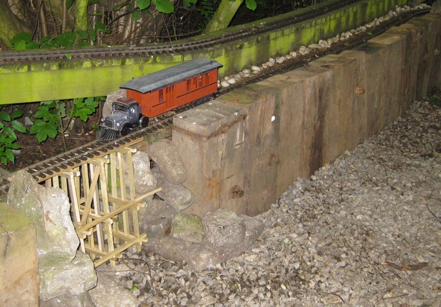

moi aussi, j'ai opté pour un réseau en hauteur ! suite à une expérience malheureuse de réseau sur le sol, et pour els excellents arguments développés par Belphégor !!
Par contre, pas de béton : j'ai réalisé un plancher soutenu par des poteaux, avec du bois traité pour jardin ..
ensuite, j'ai masqué le tout par des traverses de chemin de fer !
trestle traverses.jpg (113.44 Kio) Vu 5632 fois
pour les bâtiments, j'ai quelques maisons Pola !
ça tient depuis déjà 6 ans dehors, sans gros entretien, juste nettoyer la voie à la reprise de l'exploitation, avec le printemps

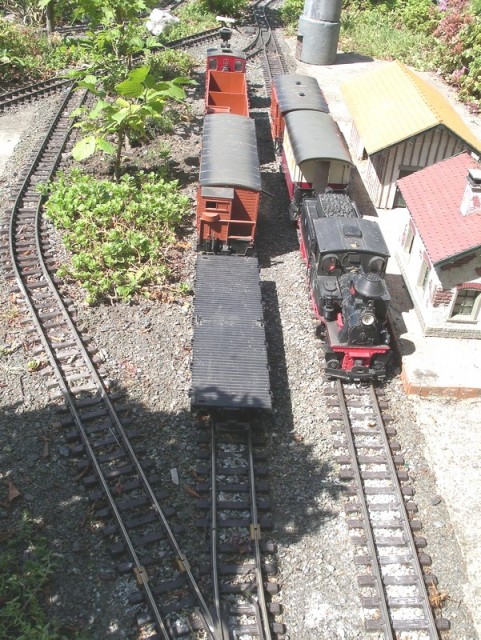

un exemple,voies posées sur une dalle de béton avec une très légère pente pour l'évacuation des eaux de pluie
mac Arthur

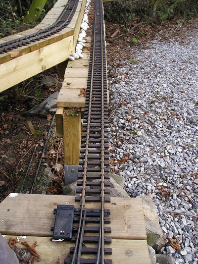

Indispensable de le mettre un peu en hauteur avec talus ou murs de soutènement en PSE. Pense aussi que l'age venant, tu auras de + en + de mal à toucher terre. Donc ne pas lésiner sur la hauteurm: de 50 à 75 cms
Pour le support : planches de coffage sur piquets type cloture, indestructibles et facilement démontables sans laisser de traces.
Surtout pas de gravier de chat en extérieur, ça se transforme en pate avec l'humidité.
Pour faire tenir le gravier, tu mets 2 petites bandes rigides de chaque côté de ta planche et tu mets ton gravier. Ca tient sauf au pays du Mistral. Comme c'est le cas chez moi, je passe un produit d'étancheité incolore.
