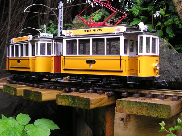

Messagepar pelican » 05 06 2010 à 07:40
je me lance aussi !! :ipb-251
j'ai un tram LGB en double ... tu crois qu'on pourrait en faire un châssis moteur ?? :D3
tram 1.jpg (109.02 Kio) Vu 16503 fois
bon .. plasticarte ...

Messagepar arthur » 05 06 2010 à 08:25
Non André l'empattement n'est pas bon(trop court )

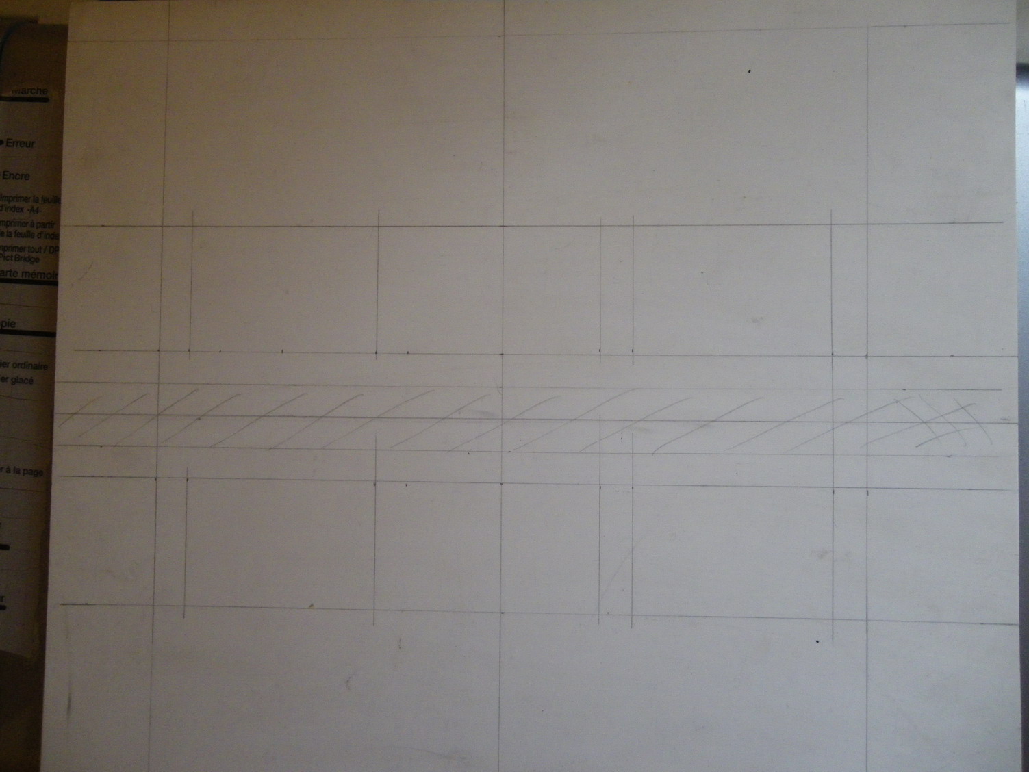

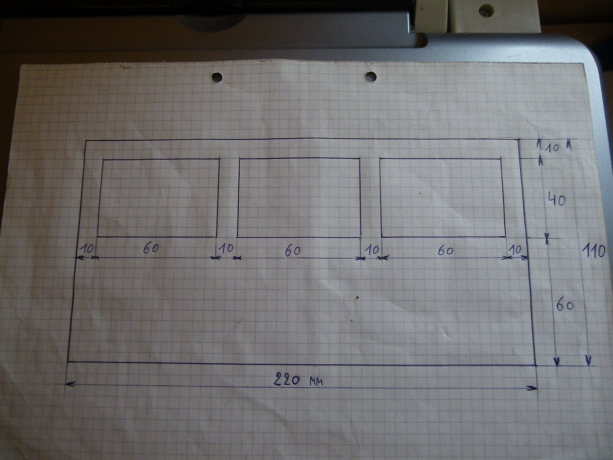

Messagepar arthur » 06 06 2010 à 17:46
Voilà ................pour les constructeurs ;) votre premier travail (fenêtres à découper)
Le plan,et le dessin sur le plasticard,TOUJOURS commençer VOTRE DESSIN en partant du milieu ainsi vos pièces sont rigoureusement identiques(important lors de l'assemblage définitif)ATTENTION LES MESURES SONT EN MM
Deux pièces à réaliser en plasticard 1MM (où le matériau de votre choix) :F9 :D3
Bon courage
Arthur
A bientôt
PS attention vos découpes doivent être précises ,recommençez si vous ratez une pièce mais vous devrez recommençer le dessin,donc prudence exercez vous sur des chutes avant
n'oubliez pas que j'aurai une longueur d'avance.......
arthur
