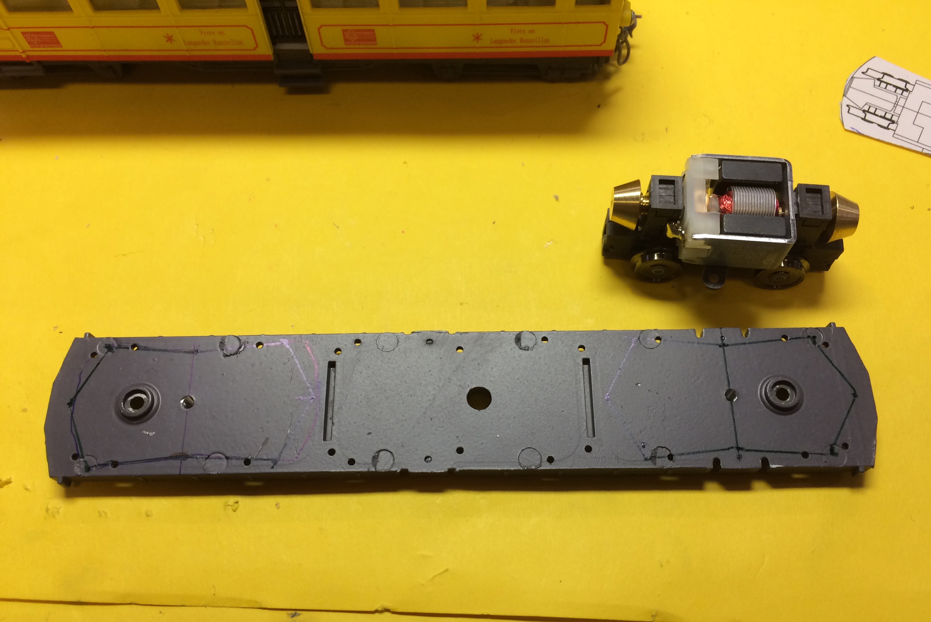

Bonjour à tous,
étant abonné à la collection "automotrices françaises" des Editions Atlas, j'ai entrepris la motorisation des différents modèles à voie étroite.
Je commence par le train jaune ou Canari.
Après réflexion concernant le choix du moteur, j'ai choisi les bogies Halling. Ils sont simple à mettre en place, facilement digitalisables et performants.

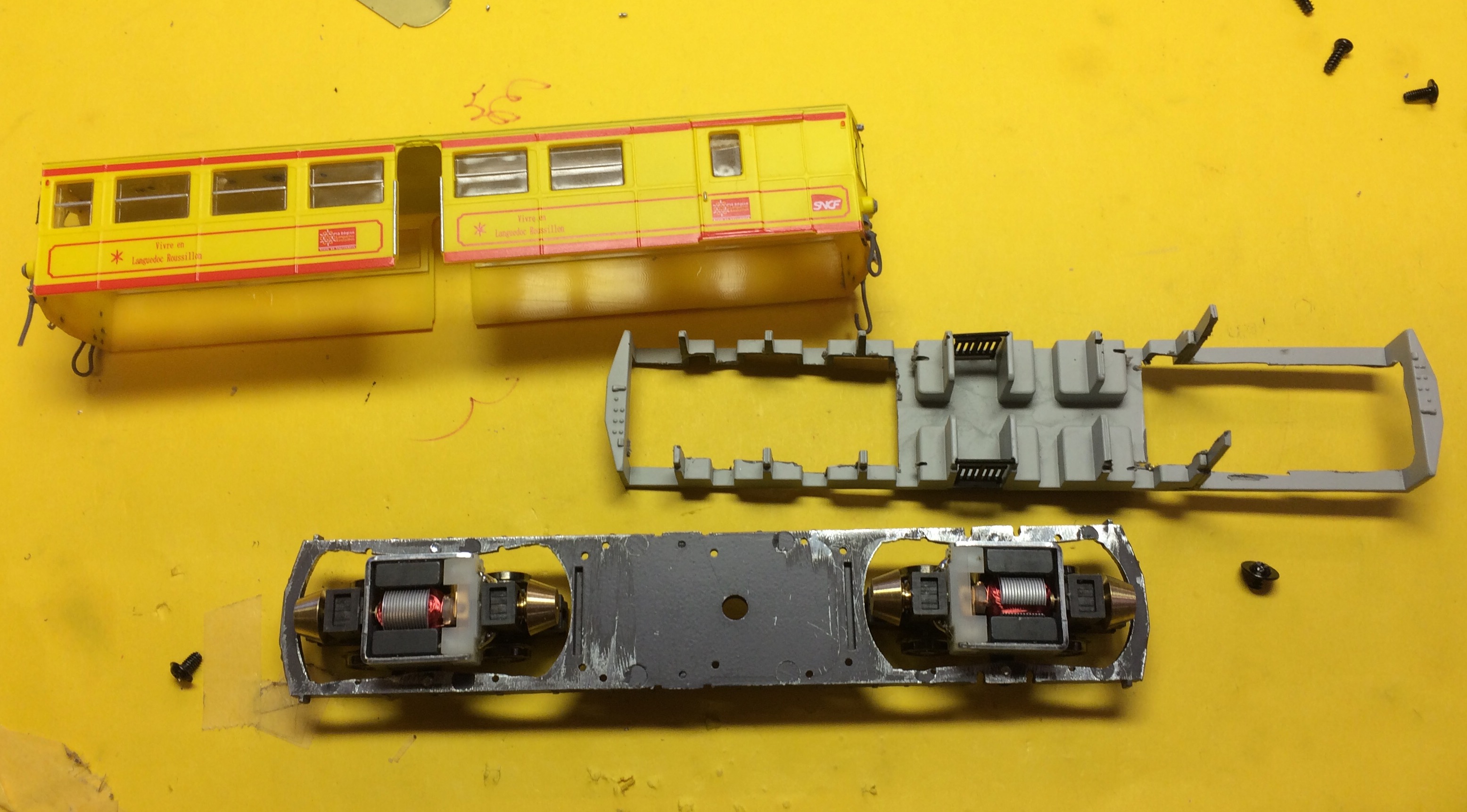

Pour commencer j'ai démonté un maximum d'éléments du châssis de la Z102 (attention c'est collé...).
J'ai tracé la zone du châssis à modifié puis je me suis lancé avec une perceuse et une petite scie.
J'en suis au positionnement en hauteur des bogies et à la découpe de l'aménagement intérieur..
A suivre...

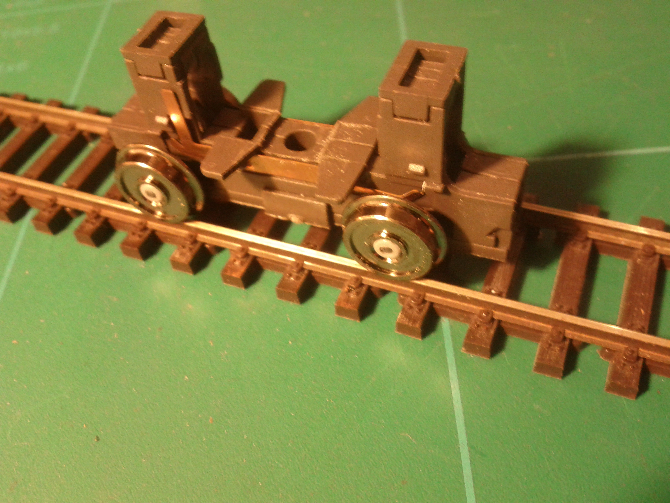

Le week-end dernier j'ai travaillé sur les bogies "porteurs" de la ZR20001, j'ai mis des roues de 8,3mm. Les flans de bogies ont été diminués en hauteur et ont été collés sur des bouts de carte plastique. Je réalise des essais d'inscription en courbe pour le moment...
Les photos suivront..

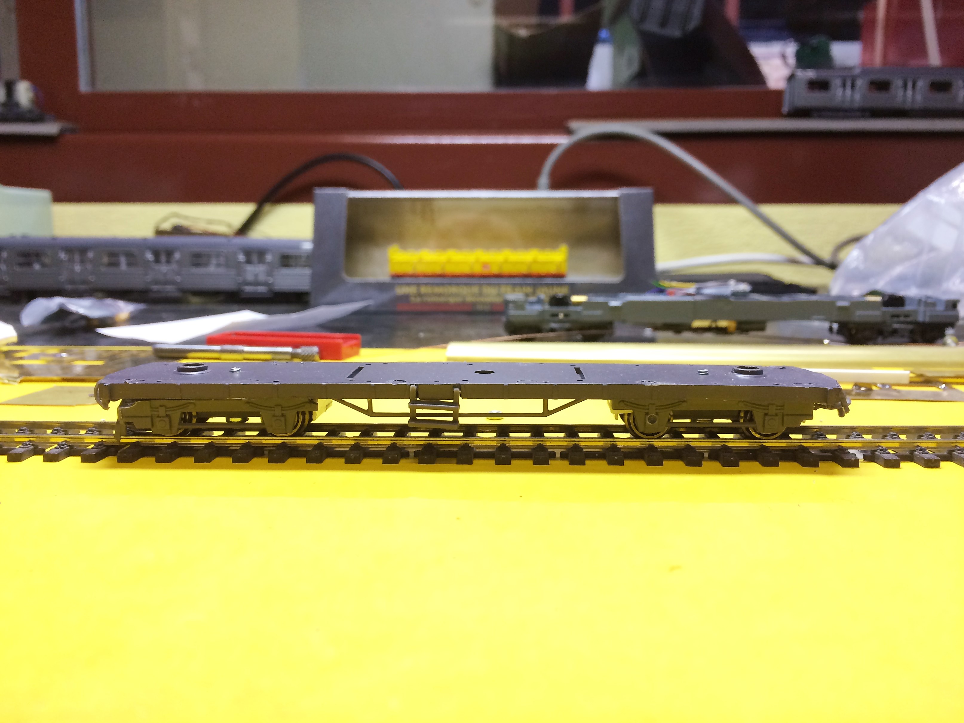

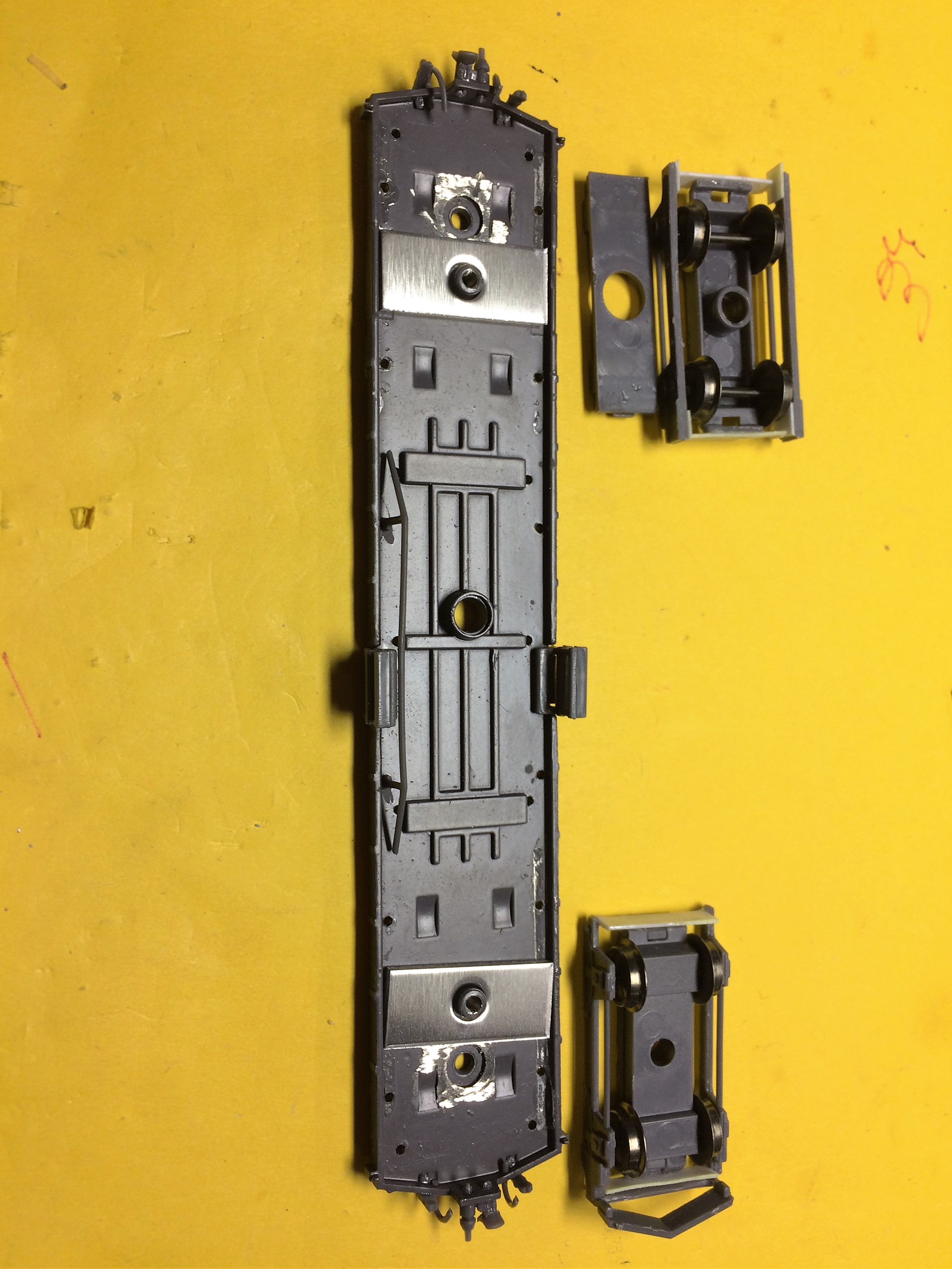

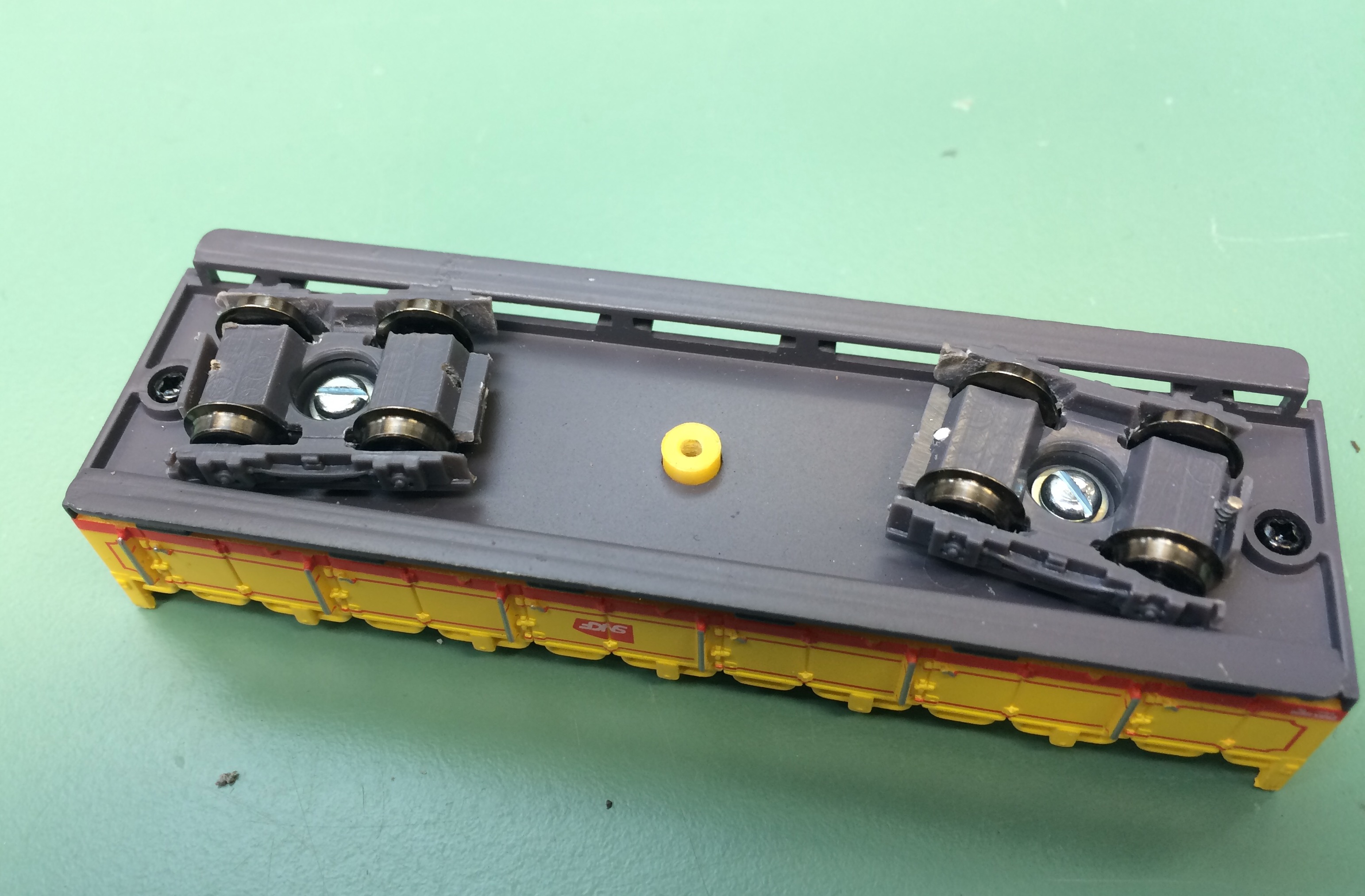

Messagepar 1217juju » 22 01 2016 à 07:43
Voici des images des bogies de la remorque. Pas beaucoup de travail, juste une plaque d'alu de 1,5 mm d'épaisseur pour "éloigner" le bogie Atlas du châssis, ceci pour avoir plus de jeu pour les courbes...

Messagepar Gallavael » 25 01 2016 à 20:53
Tu conserves une partie des bogies d'origine ?
Gallavael
Messages: 1588
Re: Motorisation Train Jaune Atlas
Messagepar 1217juju » 26 01 2016 à 15:08
Oui j'ai conservé les bogies Atlas, j'ai juste collé les flancs et le chasse-neige sur le bogie avec de la carte plastique.

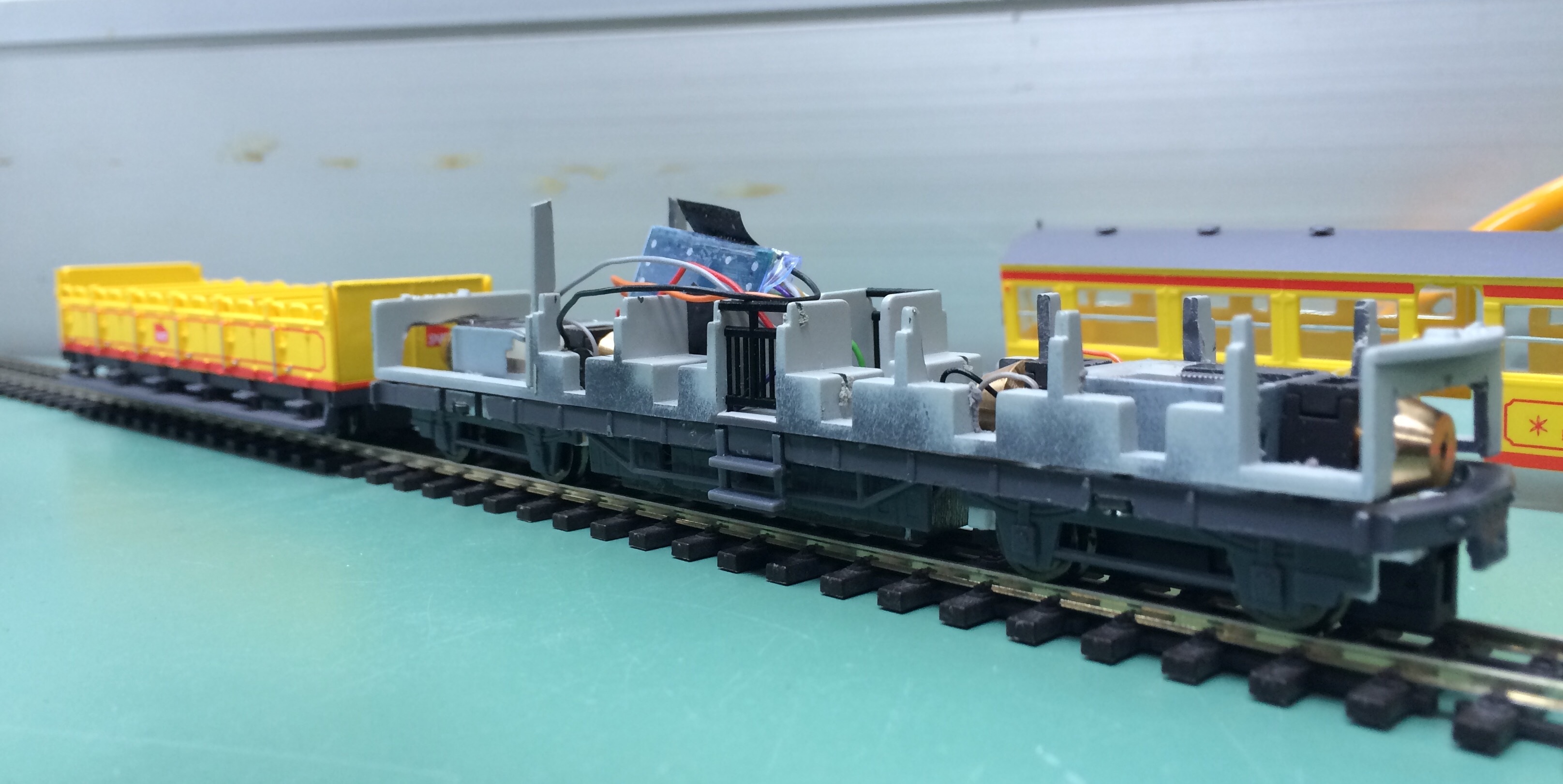

Messagepar 1217juju » 19 05 2016 à 18:12
Voila,
après une pause sur le chantier du train jaune (cela m'a permis de terminer d'autres modèles), je reprend les travaux.
Je ne savais pas si je posais un décodeur dans la motrice et ensuite une "ligne de train" pour éclairer la remorque pilote, mais devant le nombre de fils a tirer je vais y renoncer. Je vais poser un décodeur de récup dans la voiture pour piloter l'éclairage et les feux.

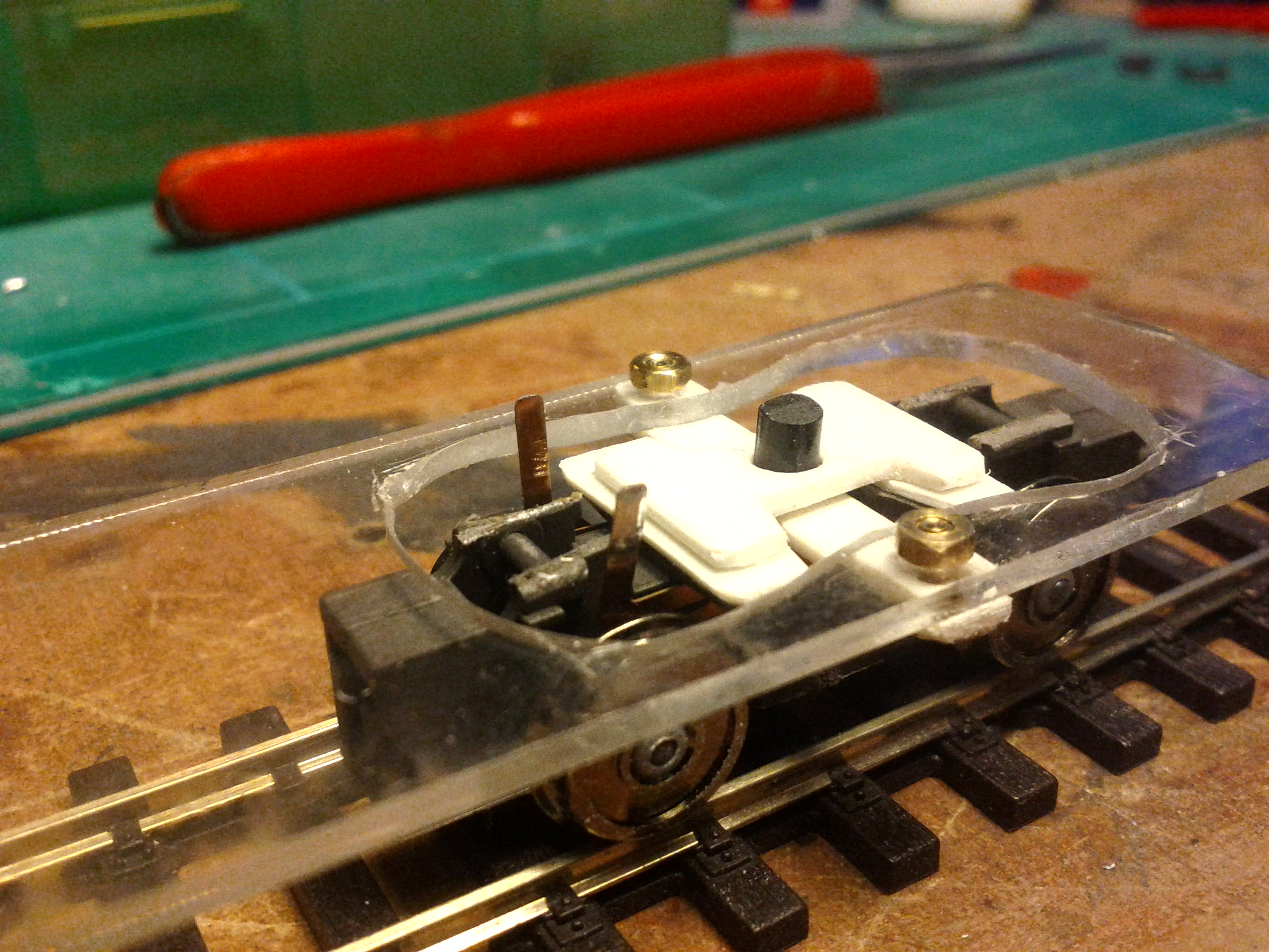

J'ai travaillé sur les bogies des remorques "baignoires"
Avec un petit disque à tronçonner sur ma mini-perceuse, j'ai diminué l'épaisseur de l'intérieur des bogies, permettant aux roues de tourner..
Sur la motrice j'ai collé les flancs de bogies et soudé un décodeur et les fils permettant de lier électriquement les moteurs. Je vais commencer les essais de roulement sur réseau.
Pour ce qui est des crochets d'attelage, je pense réaliser une liaison semi-rigide ne permettant pas de dételage automatique mais uniquement à la main.
