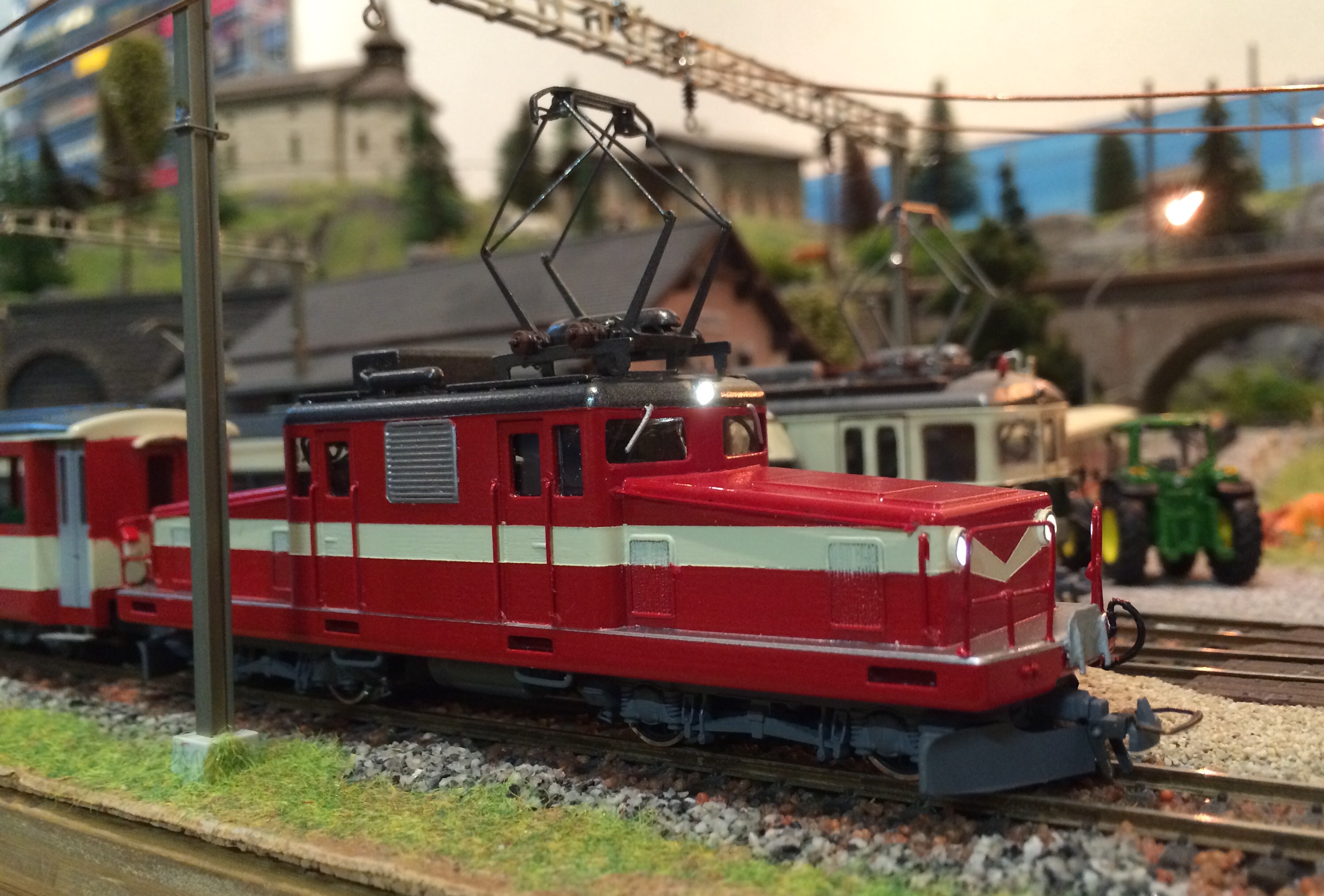

]Voila, je replace mon message au bon endroit...

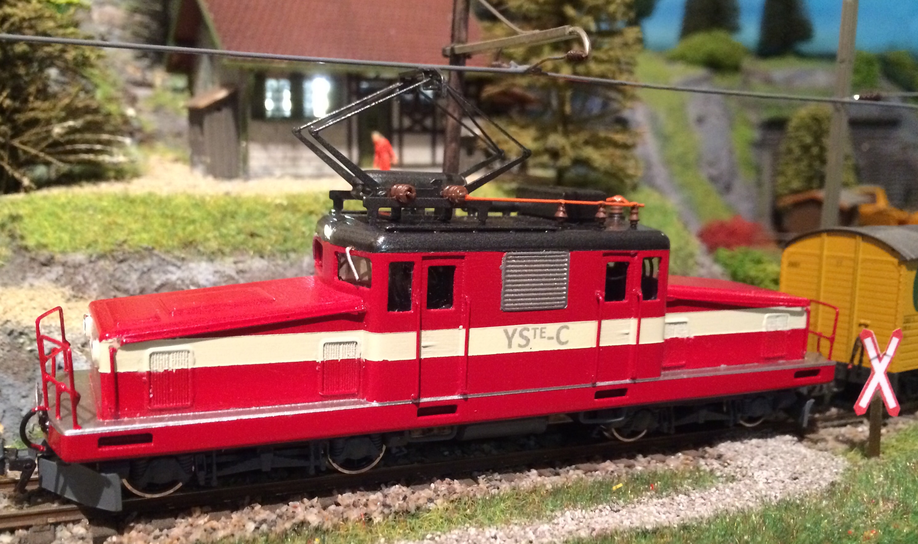

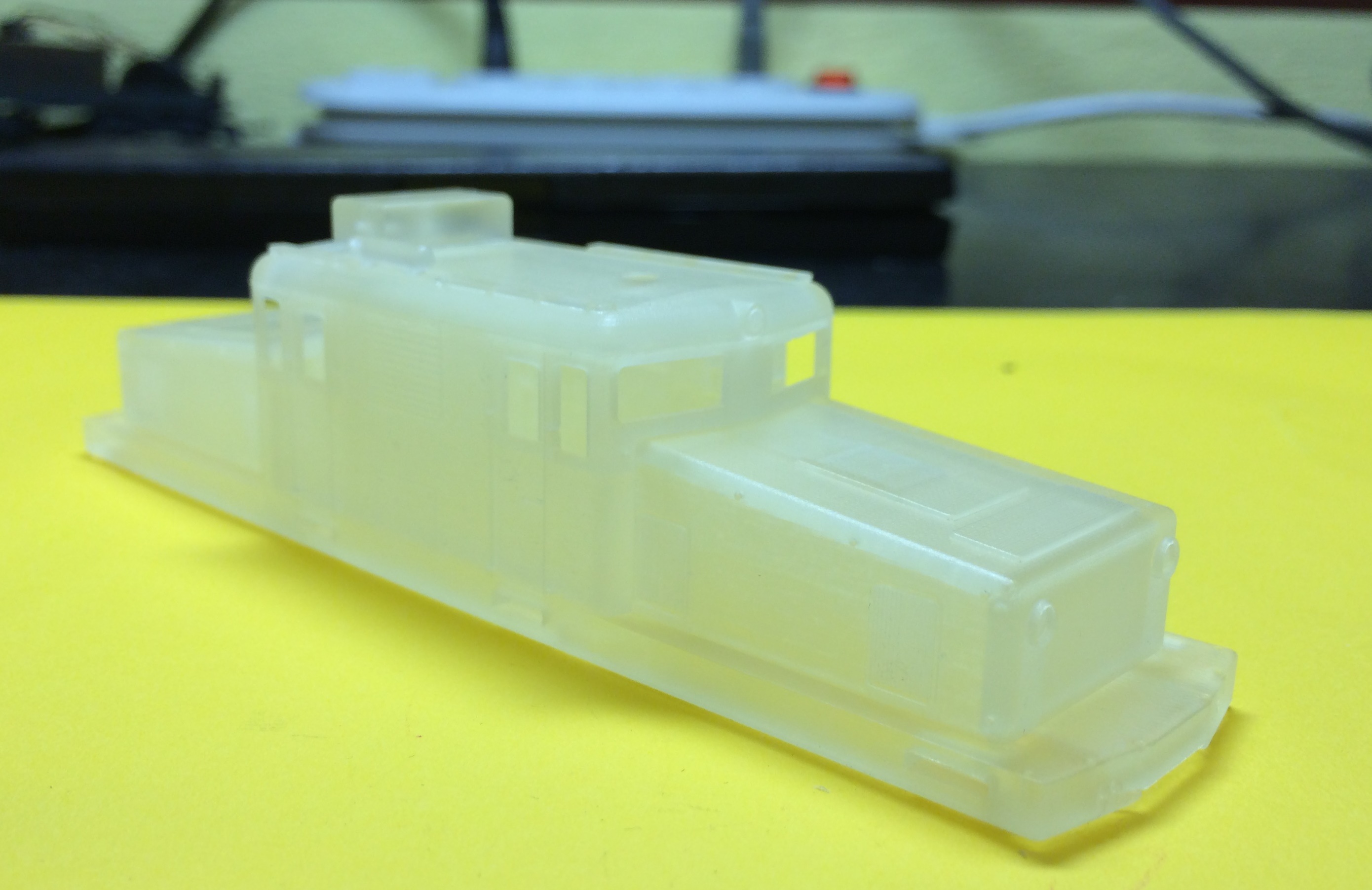

Donc j'ai réalisé une croco de l'Yverdon-Ste Croix en HOm. J'ai découvert chez Shapeways que Yves G. l'avait dessinée pour du Nm ou du Om. Je lui ai demandé si il pouvait adapter les cotes pour l'avoir au 1/87.
Ce que Yves a fait immédiatement.
Voici donc quelques clichés de l’avancement de cette machine depuis la réception du colis en novembre jusqu'à aujourd'hui et les dernières retouches...
1217juju

Re: Crocodile Ge 4/4 21 Yverdon Ste croix en HOm
Messagepar rail1435 » 08 01 2016 à 13:40

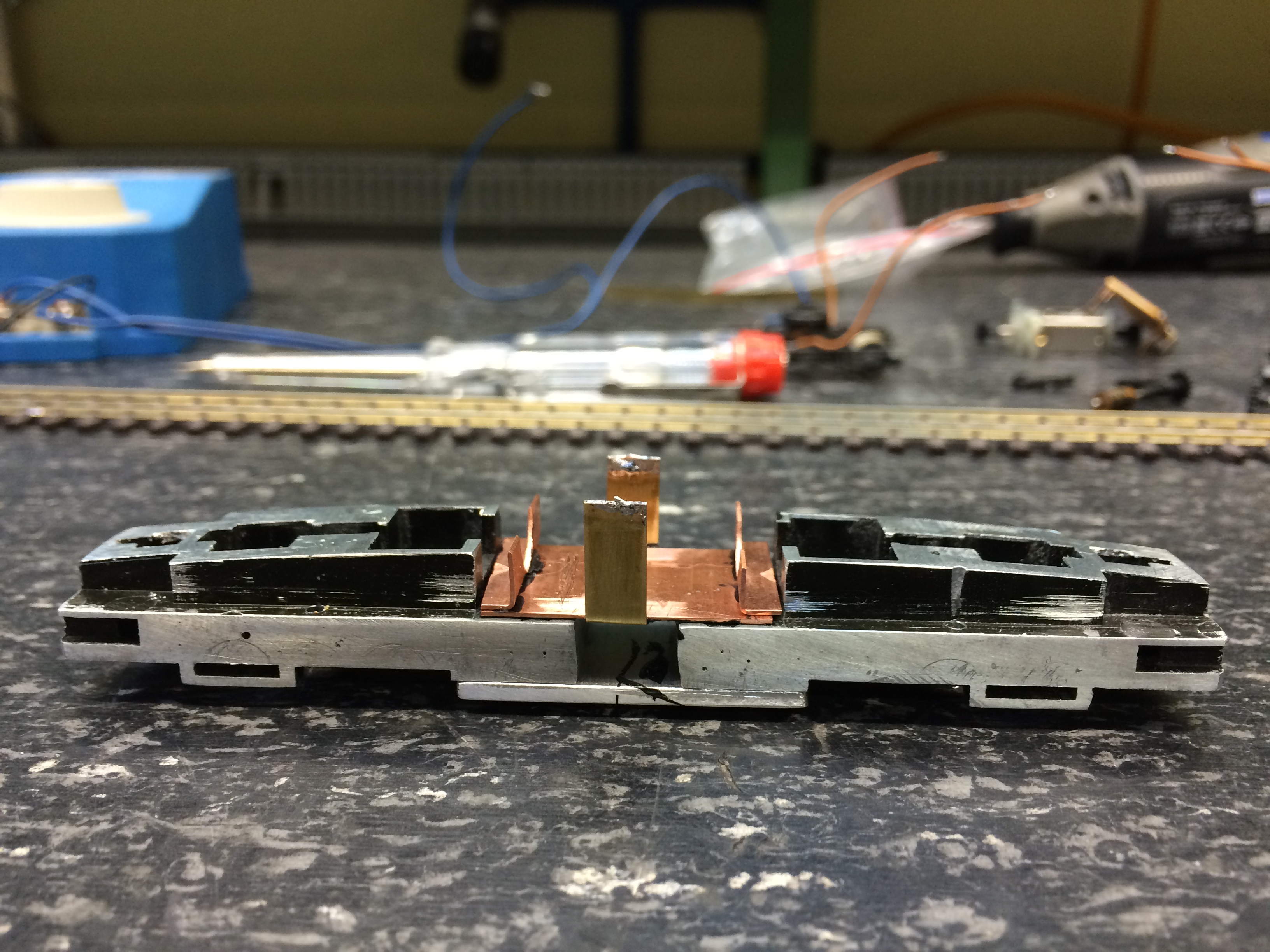

Quelle est l'origine du châssis utilisé?
NB: il y avait déjà une discussion sur YSteC en H0m.
Messagepar 1217juju » 08 01 2016 à 13:40
Le chassis moteur utilisé provient d'une Ge 4/4 Bemo, premier modèle sans volants d'inertie.
Les roues et bogies d'une ABe 4/4 serie 501-504...
Messagepar 1217juju » 08 01 2016 à 13:46
Correction: les roues et cadres de bogies proviennes d'une ABe 501-504, la partie des bogies supportant les engrenages provienne aussi de la Ge 4/4 1.
Pour le chassis, c'est un chassis d'ancienne génération avec moteur 3 pôles et non les nouveaux avec moteur Mashima...
Messagepar rail1435 » 08 01 2016 à 16:22
Vraiment Joli boulot. Avec les gardes-corps, mains-courantes et passerelles, c'est vraiment superbe. heureusement, tu n'as pas choisi la livrée actuelle. :rod_siflet Certains l'auraient peut-être préférée "vanille-fraise", mais je trouve cette livrée chouette. #B6
J'imagine que le châssis de Ge 4/4 I a été remplacé sur le modèle par un kit de remotorisation. Pour les pièces de ABe 500, as-tu pu les obtenir de Bemo ou as-tu dû sacrifier un modèle?
Messagepar 1217juju » 08 01 2016 à 16:59
@rail1435, merci pour le compliment. Oui j'ai hésité avec la livrée "vanille-fraise", d'autant qu'il existe en Nm et cela doit être aussi possible de les faire en HOm, les voitures a deux essieux qui iraient bien avec.
J'ai choisi la livrée années 80, qui est celle que je préfère.
Oui effectivement le chassis provient d'une Ge 4/4 II RhB remotorisée. Pour les ABe. c'est pas évident, long et cher (d'après mon détaillant) de commander chez Bemo.
J'ai "sacrifié"une ABe 4/4 achetée d'occasion. Les cadres de bogies et roues sont sous la croco, le chassis (raccourci!) et la partie des bogies avec les engrenages sont utilisés pour la Be 4/4 27 du LEB que je suis en train de construire...
Y'a que la caisse que j'ai revendue pour une bouchée de pain sur Ricardo (pour servir à un autre bricoleur :^) )

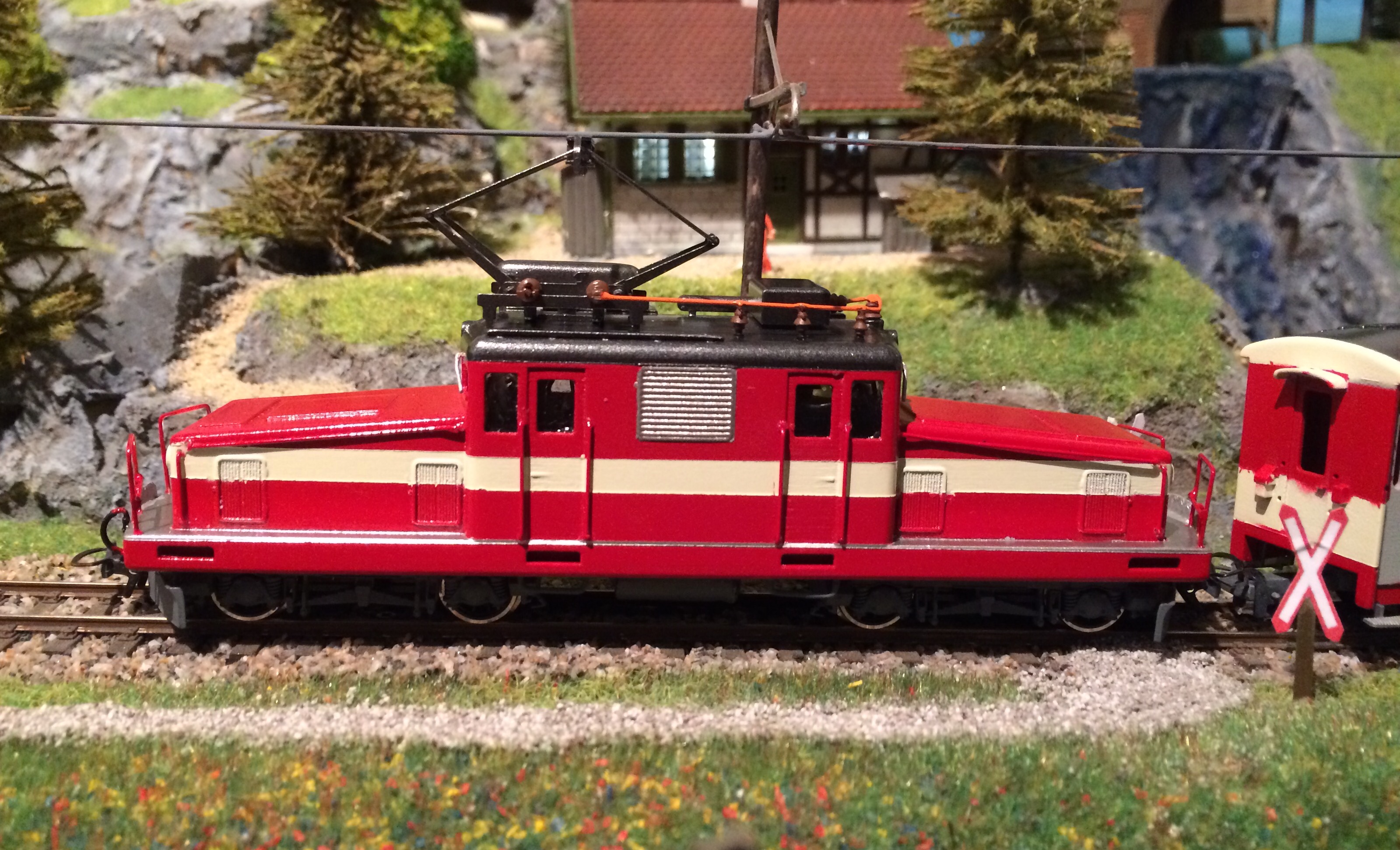

Messagepar 1217juju » 08 01 2016 à 17:14

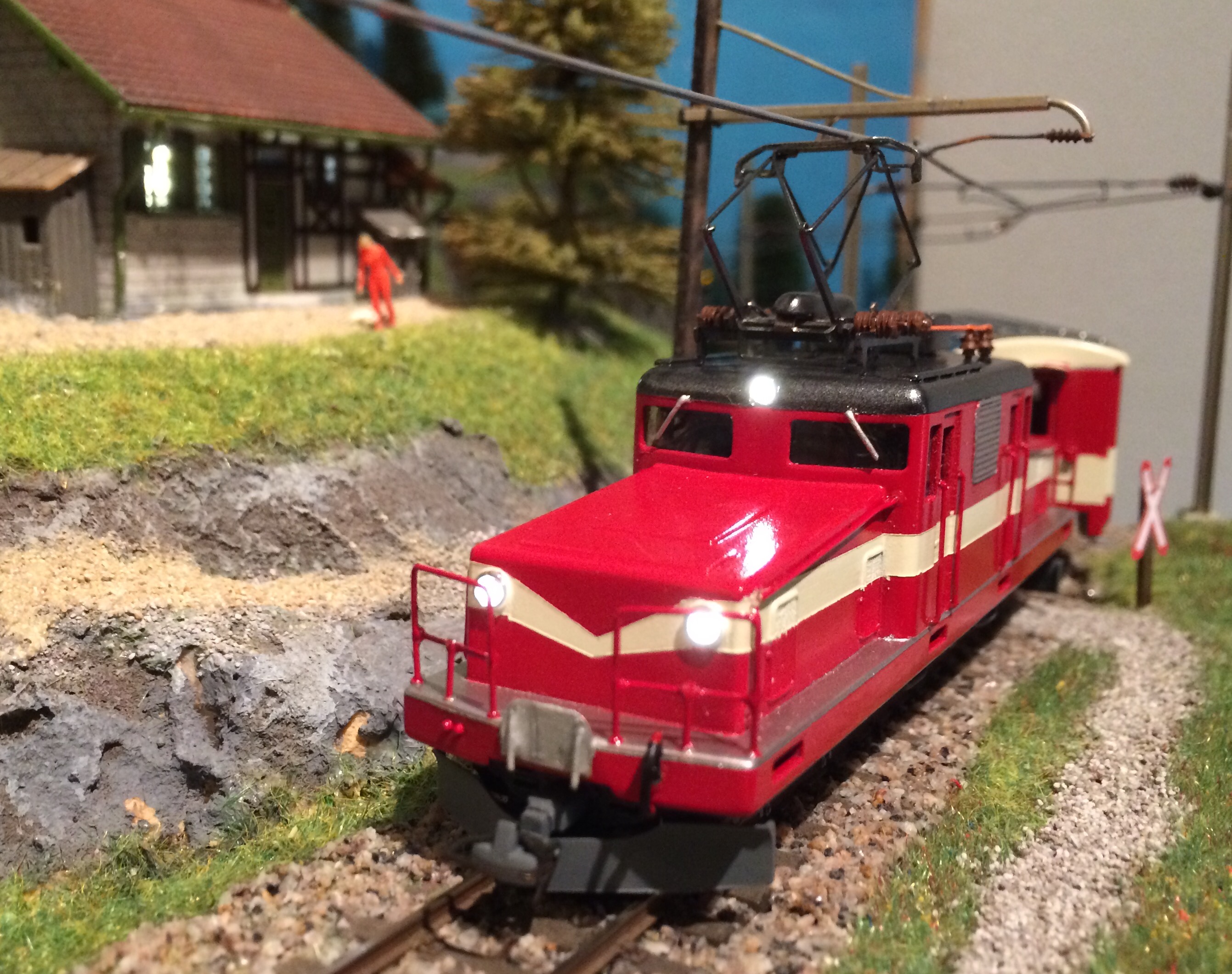

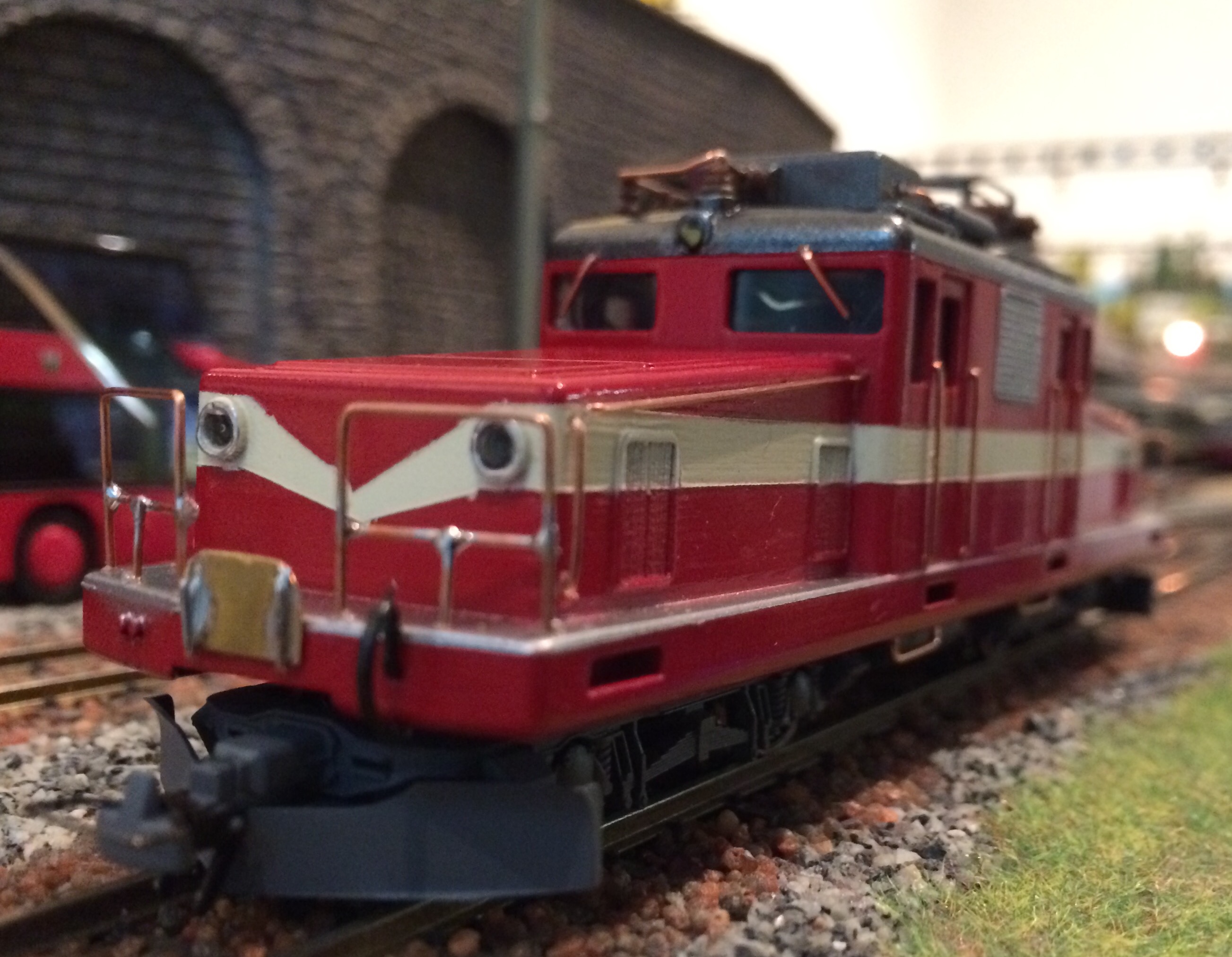

Voila cette fois ci la peinture est terminée, ouf !!
Il me reste les marquages "Y. Ste C" et les petits logos rond en face avant à réaliser.
Je vais les imprimer à l'échelle sur du papier à décalque...
Messagepar YVES » 08 01 2016 à 18:31
Jolie loco. Le tirage en 3D était bon et le traitement de surface bien adapté : pas de stries visibles !

Donc, impression Shapeways. Intéressant. 1217juju, as-tu constaté des défauts lors de la réception de ta caisse, du genre stries... Merci.

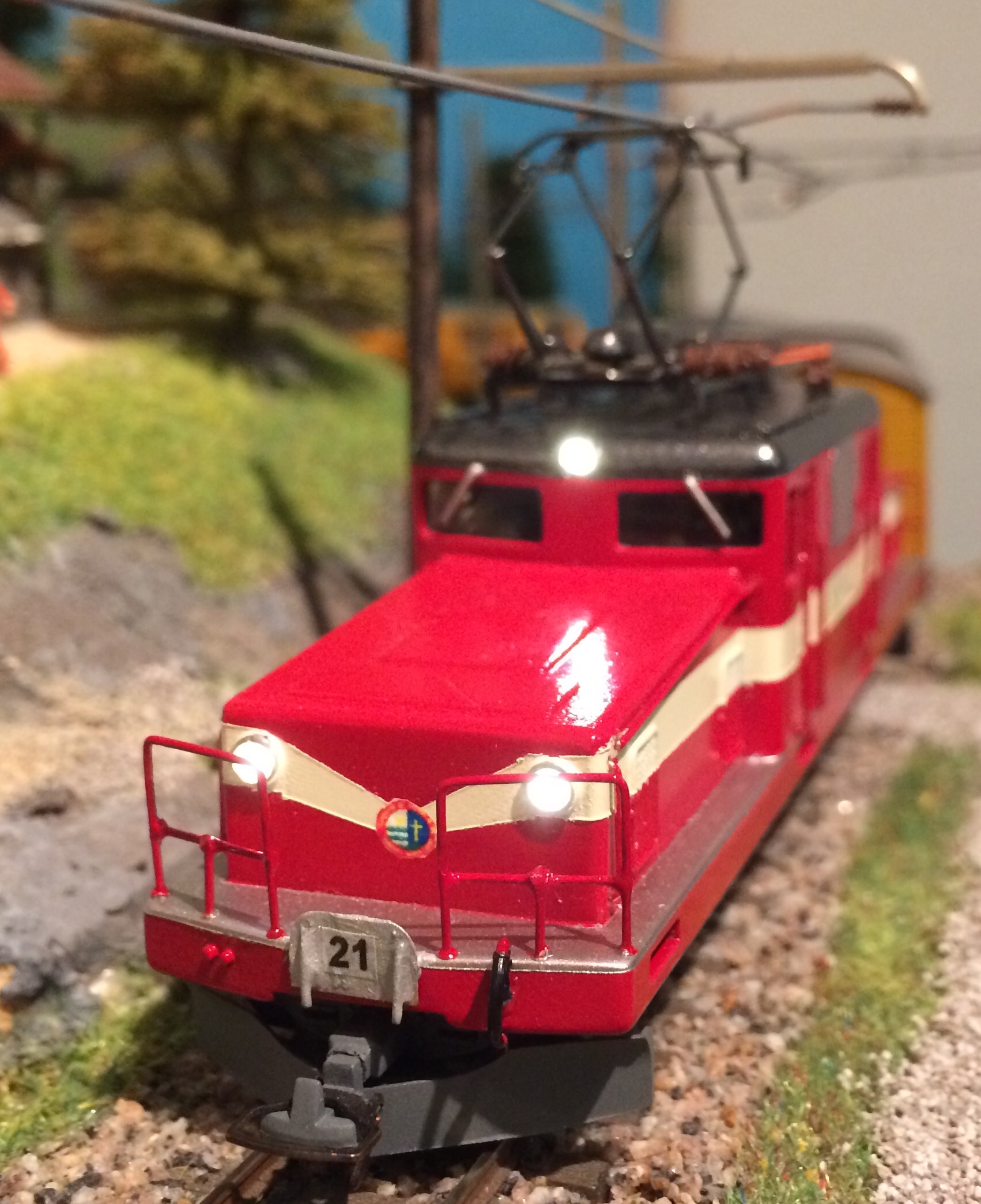

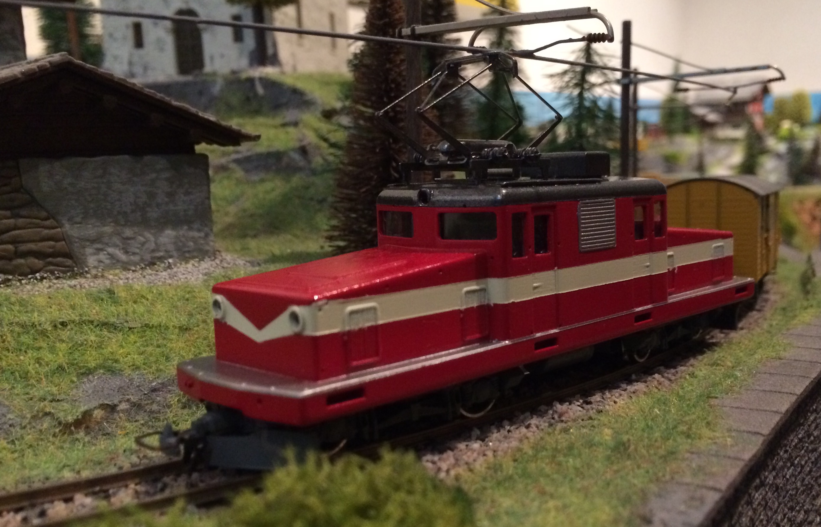

Messagepar 1217juju » 26 01 2016 à 21:17

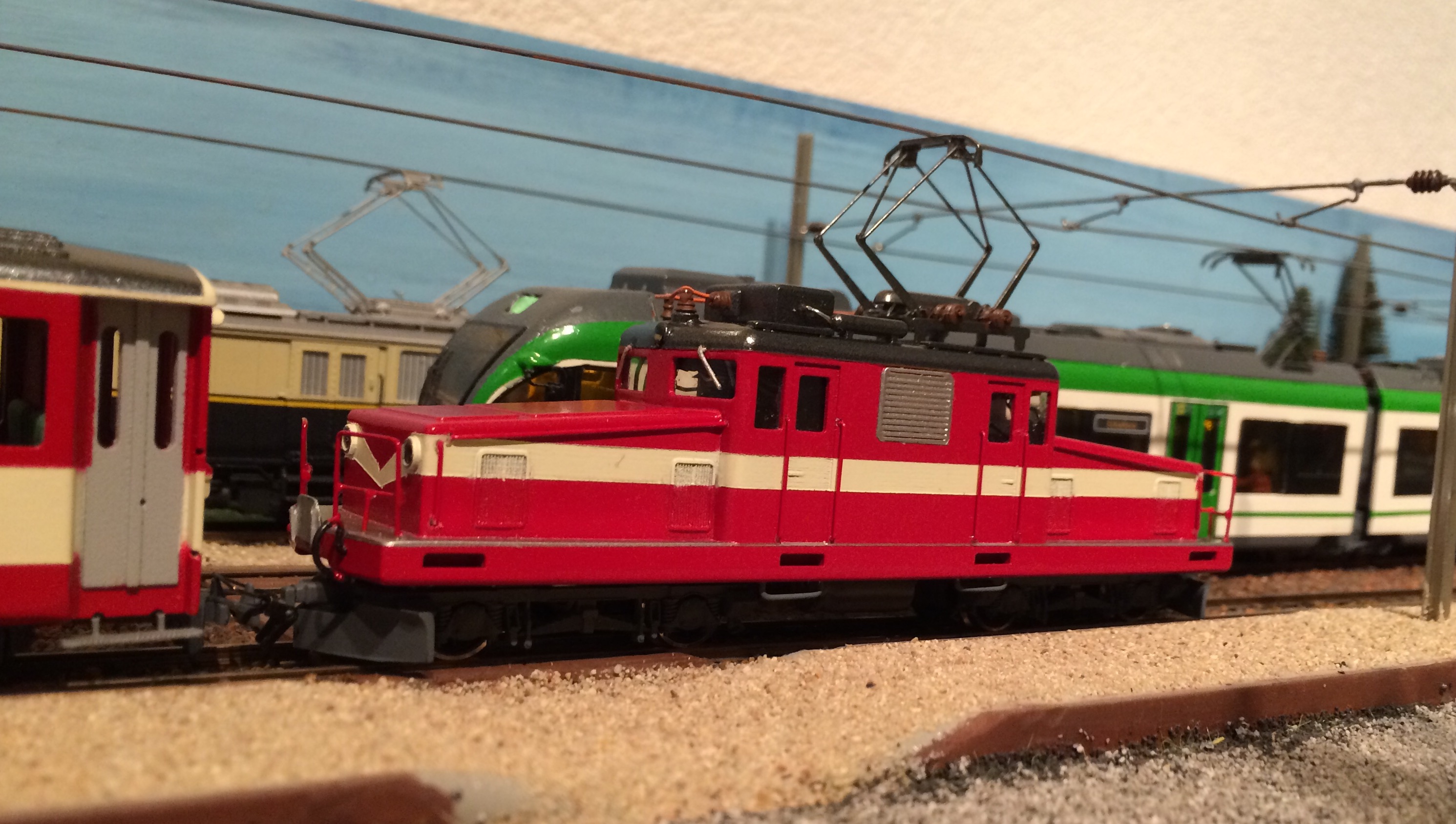

Et voila, après la pose des marquages, ma croco est terminée...
Place au BDt 53 toujours de l'Yverdon-Ste-Croix..
