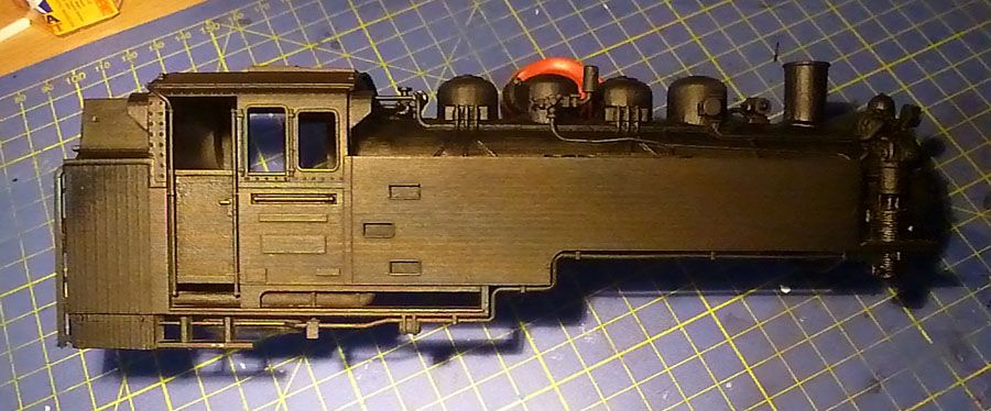

Il y a deux ans, j'avais acheté une caisse Shapeways réalisée par "Engineer", que voici après un premier coup d'apprêt.
La caisse est en FD. Le FUD n'est pas proposé, il atteindrait un prix prohibitif.
On devine des strates sur les faces latérales, et de grossiers "escaliers" sur la soute à charbon. Il y a aussi des facettes sur le toit. Un ponçage de ces surfaces, heureusement dépourvues de rivets, a bien amélioré les choses.
A part ça, le niveau de détails est satisfaisant pour moi, bien qu'il s'agisse d'un agrandissement d'un modèle TTe!

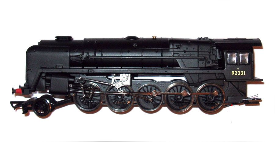

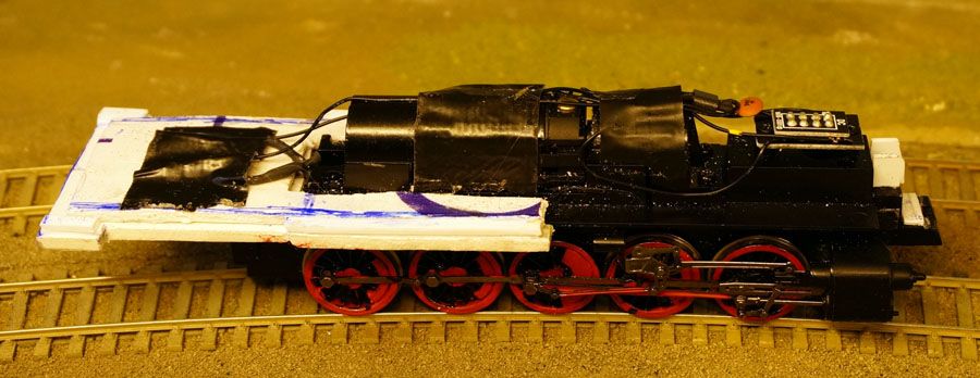

J'en était resté là depuis deux ans. Je m'étais quand même mis en quête d'un châssis moteur. J'avais trouvé une 9F Hornby d'occasion pas trop chère.
Attention, il s'agit du modèle made in China, avec le moteur dans la machine, pas de l'ancien modèle hérité de Triang, avec le moteur dans le tender!
Inconvénients :
1- le diamètre des roues est trop grand. 20mm au lieu de 17,8mm
2- l'empattement rigide est trop petit de 2 à 3 mm (sur environ 9cm)
3- la machine est trop rapide.
Seul le premier inconvénient me parait important. Il faudra que je change les roues pour leur donner l'aspect de roulettes, caractéristiques du prototype. Mais ce sera pour plus tard.

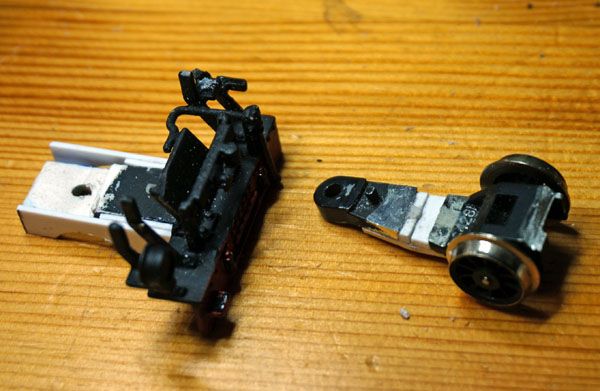

Voici ce châssis en cours de transformation. J'ai provisoirement gardé l'embiellage et les cylindres d'origine, en me contentant de rabaisser ces derniers, en les collant tout bêtement sur le châssis, un peu au pif.
Deux pièces bricolées:
La traverse avant et ses détails en impression 3D, sur laquelle j'ai greffé un support permettant de la fixer au châssis.
Le bissel avant, que j'ai rallongé en le sectionnant et en recollant les tronçons avec du profilé plastique. L'essieu vient de la boite à rabiot.
Pour le bissel arrière, j'ai trouvé un vieux Jouef.
Voici l'état actuel de l'assemblage. Comme il fallait s'y attendre, il y a eu des dégâts sur les détails de la traverse avant (phares, échelles). Il faudra reprendre ça!

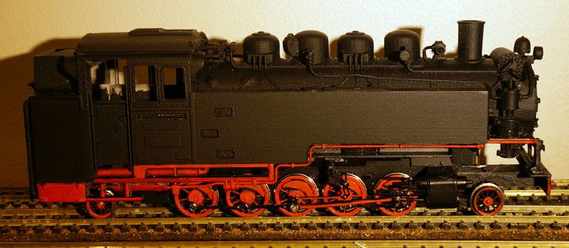

M Schmitt m'ayant envoyé très vite les essieux commandés, je me suis empressé de les installer.
Il va falloir ajouter aux rous de gros contrepoids et des moyeux plus gros.
Embiellage et cylindres sont toujours provisoires.

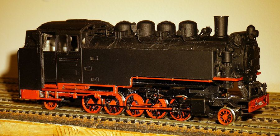

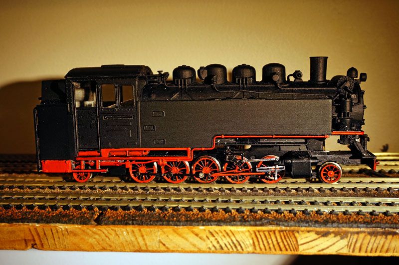

Messagepar Tyrphon » 25 11 2015 à 00:54
J'ai poncé avec du papier abrasif très fin. J'ai dû y aller plus énergiquement pour faire disparaitre les escaliers de la soute à charbon. Je suis assez satisfait du rendu final, mais je ne suis pas très exigeant.

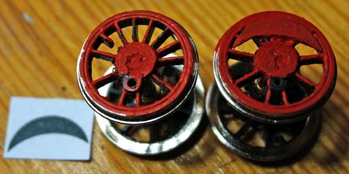

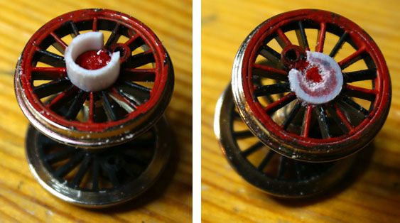

Ayant eu quelques blocages de bielles, j'ai tout redémonté, et j'en ai profité pour m'attaquer aux roues, afin de leur donner un air plus conforme.
D'abord, j'ai augmenté le diamètre des moyeux avec des bouts de tube plastique de 6mm et quelques, collés sur le pourtour et limés ensuite à ras.
Dans un premier temps, j'avais peint un rayon sur deux en rouge, mais j'ai pris mon courage à deux mains et j'ai décidé de couper quelques rayons. En couper un sur deux aurait abouti à 8 rayons. Or, il y en a neuf sur le prototype.
En fait, on n'en voit pas beaucoup avec les bielles et les gros contrepoids. Alors, j'ai triché un peu en n'en coupant qu'une partie de part et d'autre du maneton, mais avec un décalage pour que le nombre de rayons semble impair.
Je dois dire que le plastique des rayons n'était pas facile à couper proprement et j'ai regretté les vieilles roues Romford en métal.
Et puis j'ai découpé les contrepoids (aux ciseaux!) dans de la carte plastique, à partir de patrons faits à l'ordinateur. Un cas où j'ai regretté de ne pas avoir de Crafty. Bon, le résultat n'est pas très net sur la photo, mais en vrai, ce n'est pas trop vilain, et ça sera mieux avec un peu de patine.
L'embiellage a été remis provisoirement, en attendant de le rendre un peu plus conforme. Miracle, ça tourne sans point dur, bien qu'il faille toujours y aller très mollo avec le régulateur!!

Messagepar 130T » 26 11 2015 à 16:04
Pas de risque de roue voilée en découpant les rayons ??
130T
Messages: 1739
Localisation: Le Crotoy
Re: 151T saxonne en Oe
Messagepar Tyrphon » 26 11 2015 à 18:12
C'est ce que" je craignais avec des rayons en plastique, et j'aurais préféré le modèle en métal, qui existe toujours, mais pas chez micro-modèles. Or, il me fallait des axes de 3mm, qu'on ne trouve que chez eux en France. J'ai failli commander chez Markits, mais c'était la galère pour le paiement.
J'ai coupé les rayons avec une lame fine, en essayant de ne pas forcer, et il semble que ça tourne toujours rond. Il faut dire que le plastique, genre nylon, a l'air costaud.
