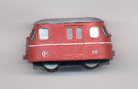

Messagepar L'homme du pire caddy » 14 11 2015 à 13:38
Tyrphon a écrit:..., j'ai tronçonné et recollé nombre de caisses Billard Mougel-Interfer...
Tyrphonoeuf, le retour !!! D9 D9 D9
PME Tyrphonoeuf..jpg (21.98 Kio) Vu 4234 fois
