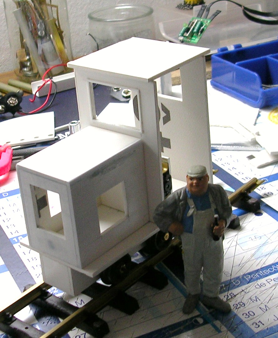

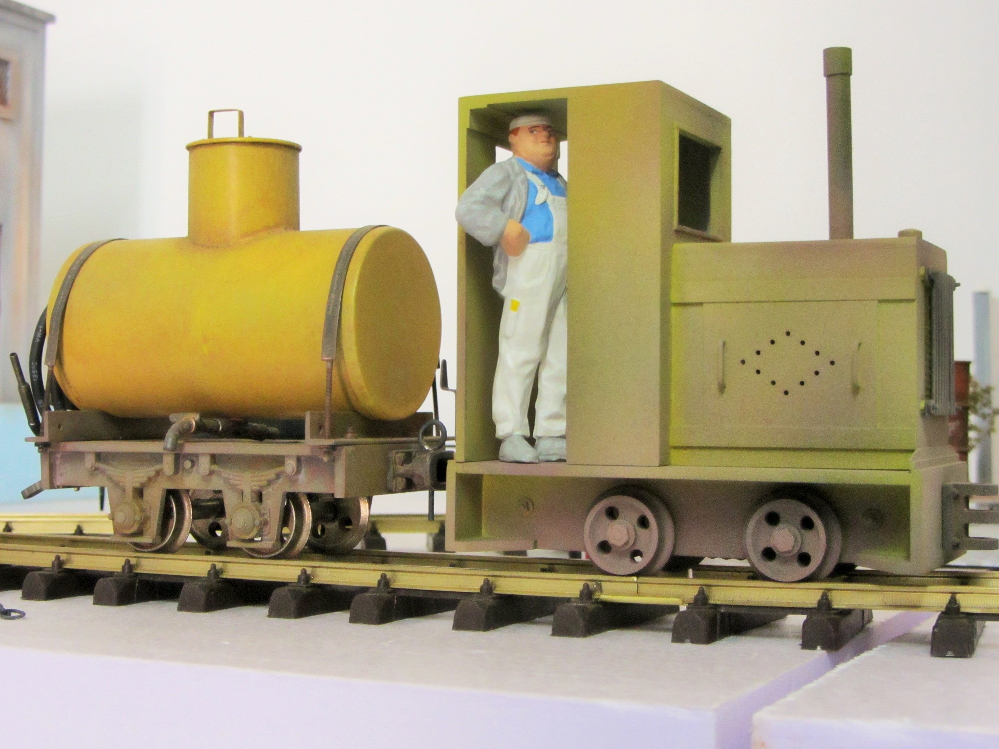

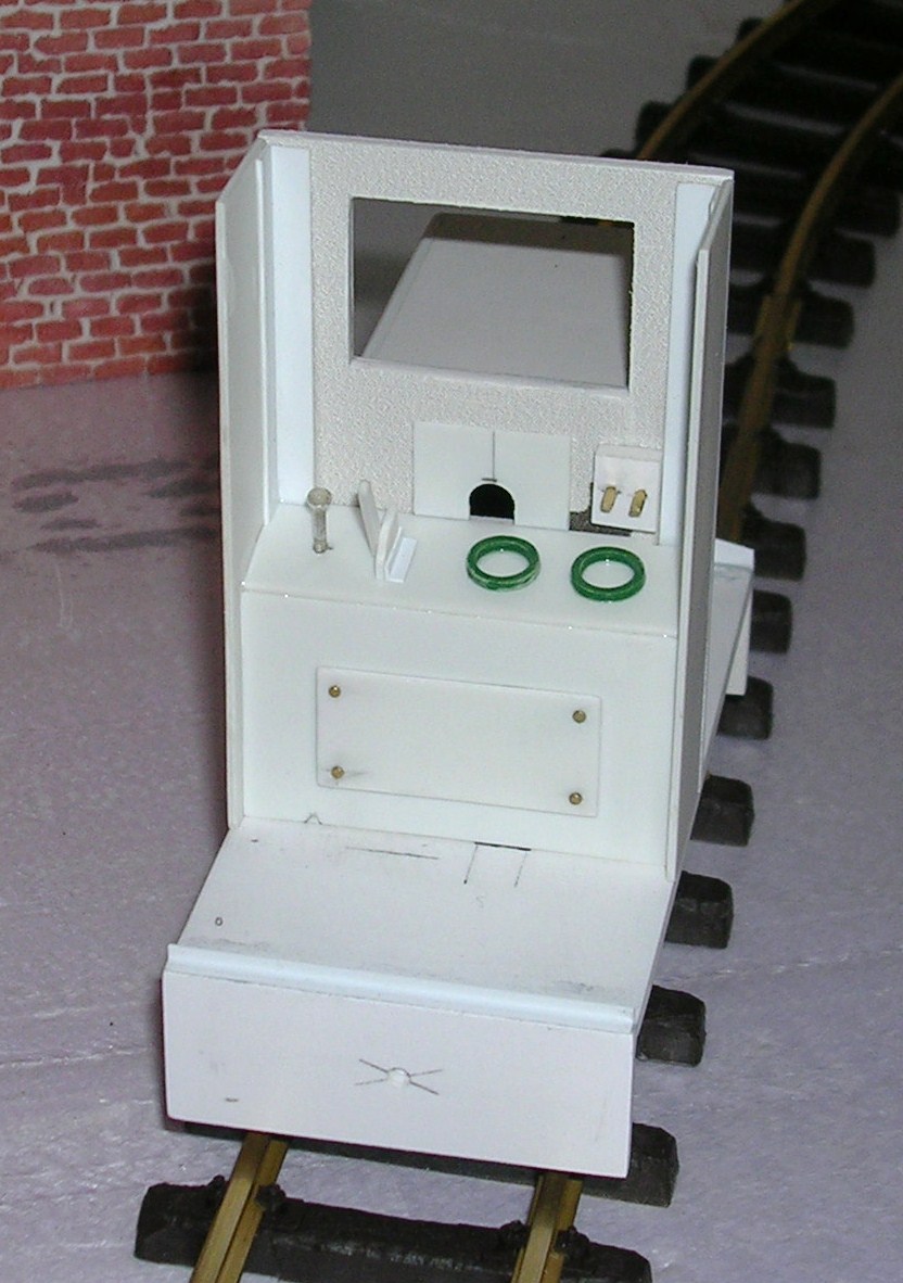

Je viens (enfin) de terminer mon petit locotracteur - construction intégrale en PVC-Forex de récupération - en voici quelques photos.
Début de la construction

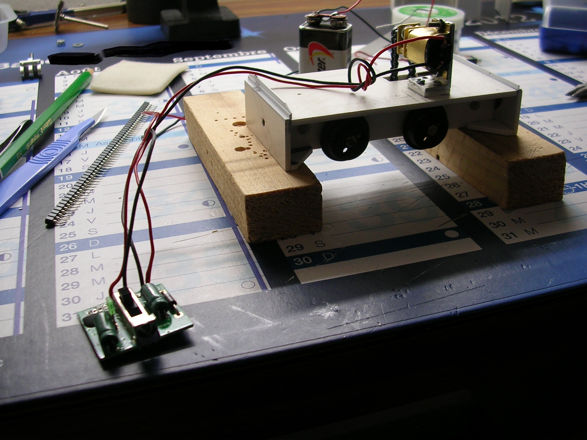

Essais de fonctionnement après cablage - ça marche :-P

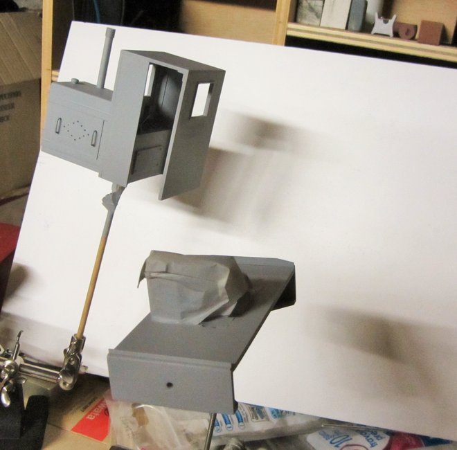

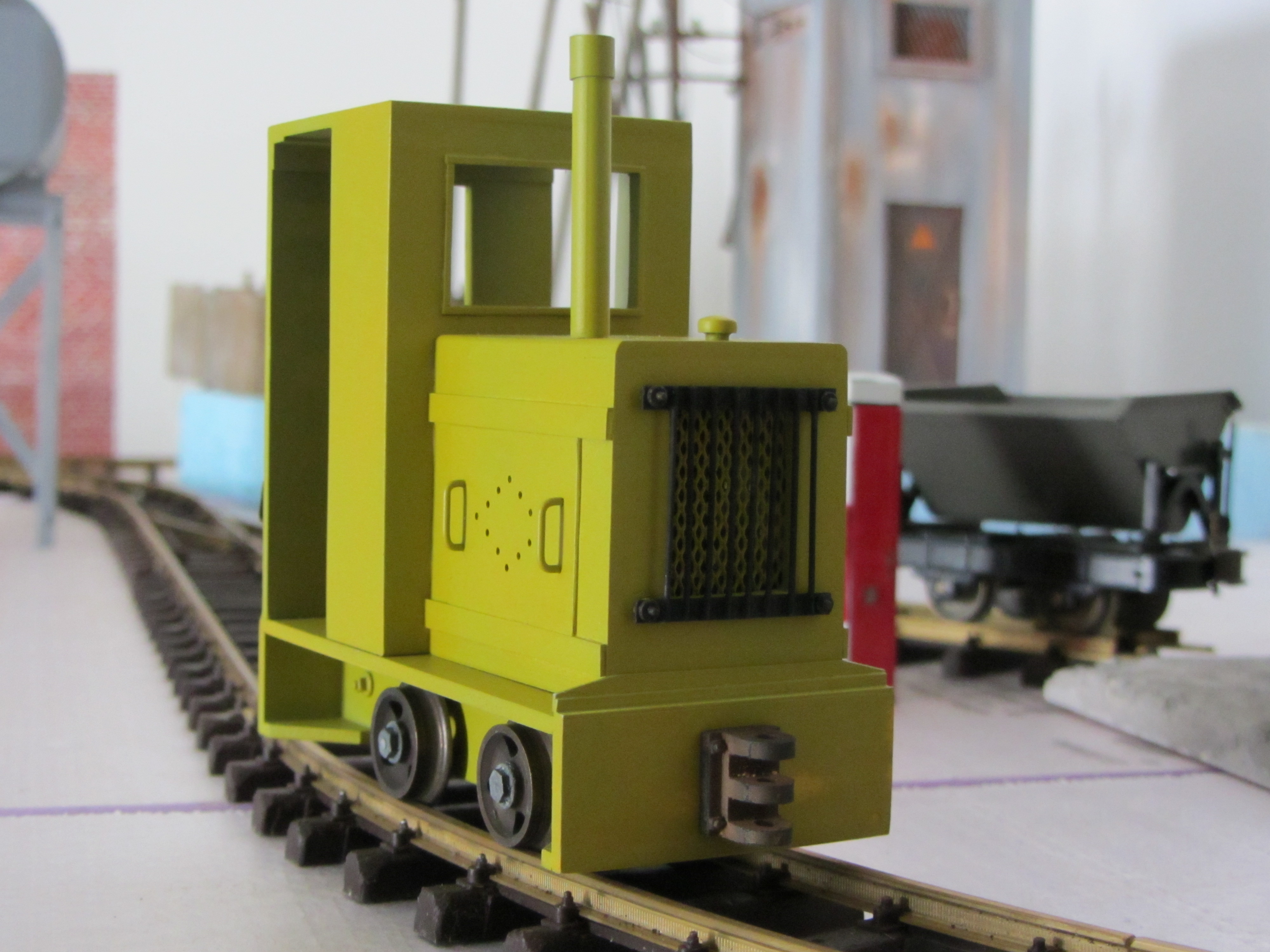

Passage de l'apprêt et peinture
Voilà, j'y suis arrivé, et j'en suis très content.
Ce n'est pas évident à faire, même à cette échelle, toujours un petit truc à rectifier, à adapter ou à modifier, mais en fin de compte, beaucoup de plaisir.
Il roule très bien, manque un peu de poids - une fois la platine, l'accus et les cables insérés sous le capot, il n'y a plus tellement de place pour du lest - mais pour remorquer 3 ou 4 berlines, c'est suffisant.
Vous en pensez quoi ? Soyez indulgent, j'avais déjà monté quelques kits d'engins moteurs, mais là, en construction intégrale, c'est la première fois.

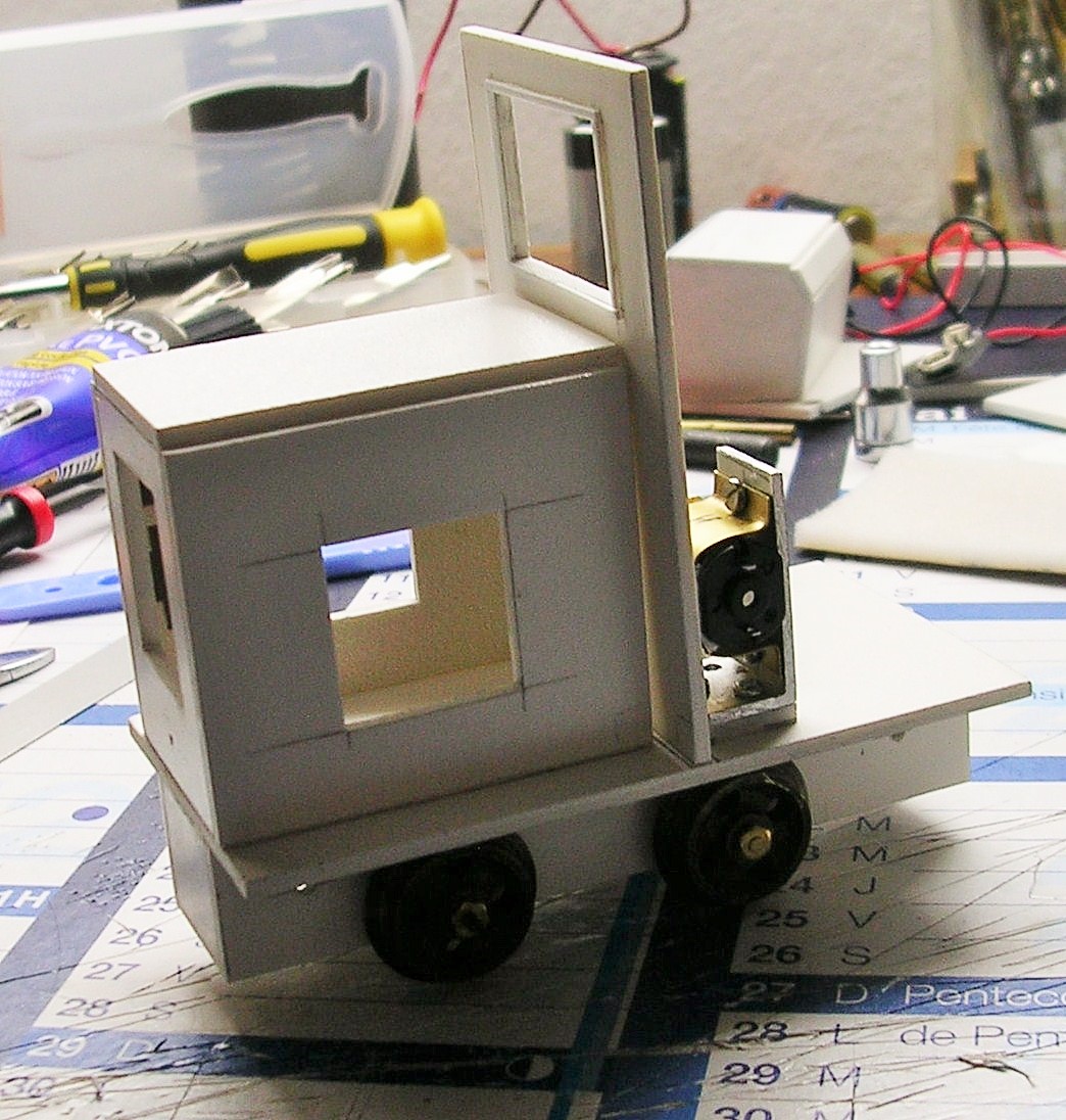

super si j'ai bien compris la batterie est embarquée avec quel type de moteur et quel type de transmission fonctionne ton engin ? tes roues sont chouettes et puis la peinture a l'aéro est superbe , je te comprend pour l'ajustage mais dis toi que certaine maquette ne s'ajuste pas bien ( elle sont rare mais existe ) alors quel plaisir d'avoir l'engin de ses rêves et surtout la satisfaction de l'avoir fait soi même. Chapeau #B6 #B6 #B6

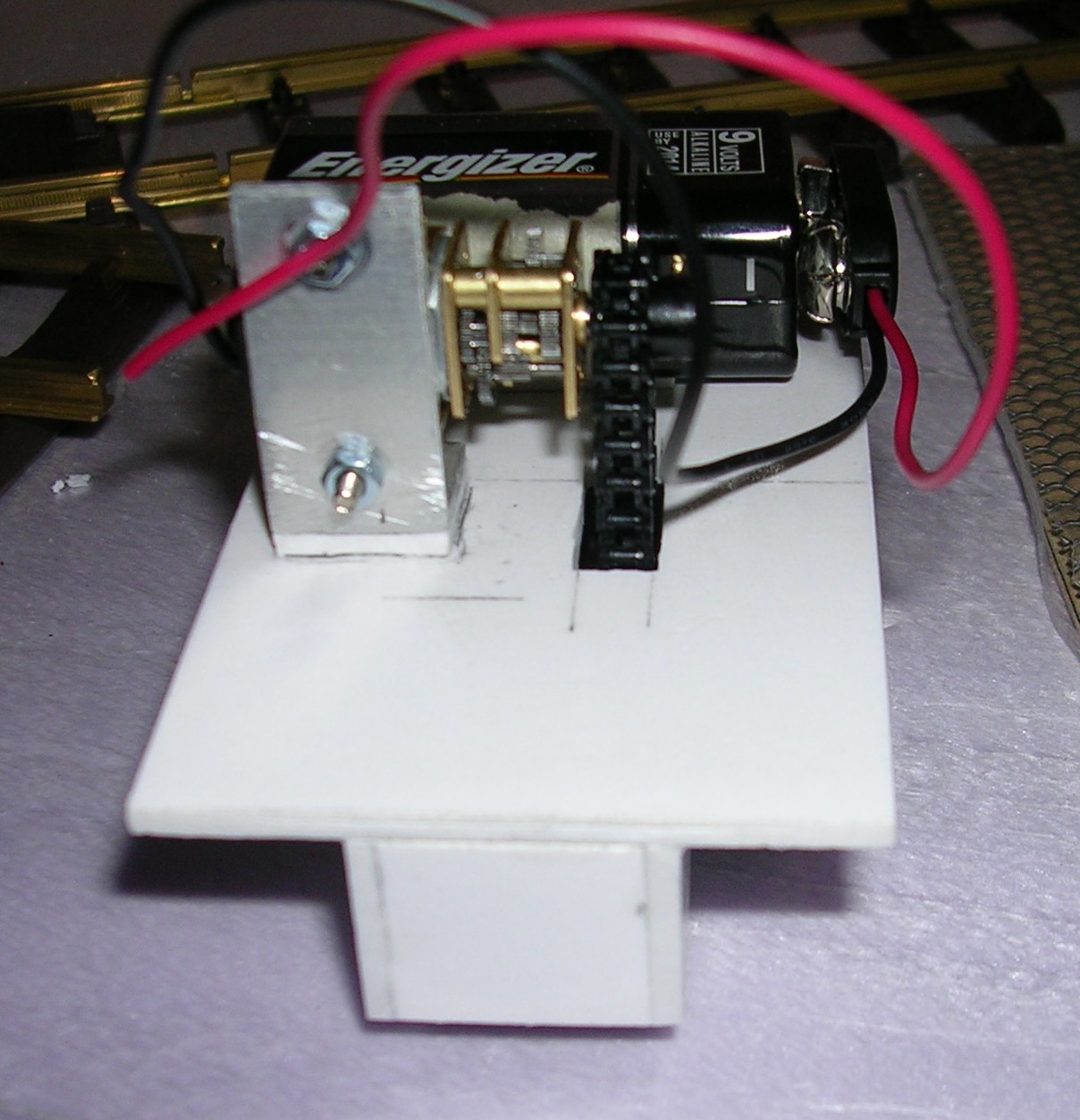

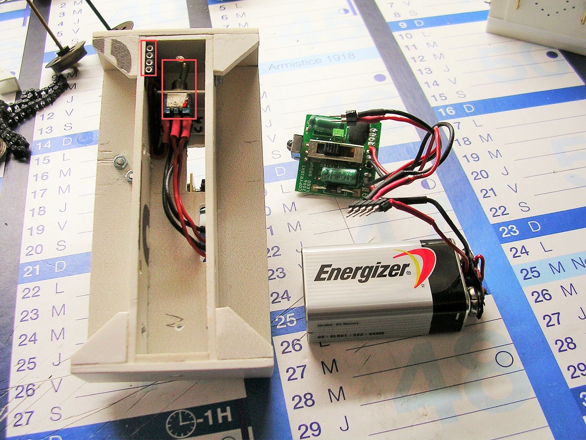

C'est ça, ça fonctionne avec un accu 9 volts planqué sous le capot, et une commande infra-rouge Lego - système de l'ami Fabrice expliqué dans le n°74 de la revue VOIE LIBRE.
Il y a d'ailleurs une photo de mon DG 39 en cours d'équipement.
Le petit motoréducteur, c'est provenance Chine bien sur, fonctionne sous 6 volts, et ça vaut une misère, les miens j'ai du les avoir pour 10 € les 3, frais de port compris :
Ce qui est intéressant, c'est qu'avec la réduction déjà existante, tu n'as pas à rajouter de pignons pour réduire la vitesse.

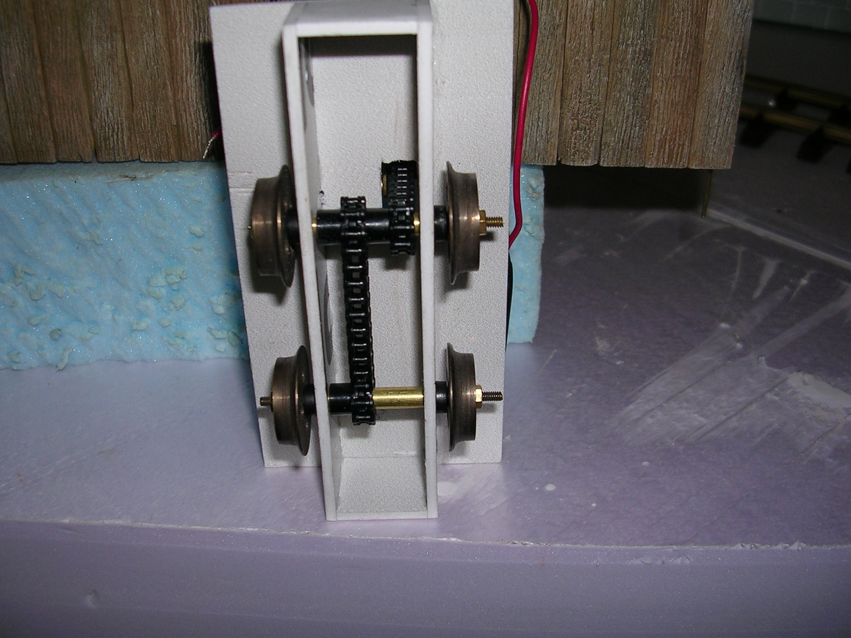

Pour le reste, c'est une chaîne en plastique (nylon ?) et des roues dentées, avec entrainement sur les deux essieux :
Les roues viennent d'Allemagne - je ne sais plus d'où exactement - et j'ai bricolé deux essieux bien rigides pour y coller les roues dentées.

dis moi ou trouve t'on de la chaine et des pignons comme les tiens ? et n'hésite pas a nous mettre des photos elles sont belles et explicites encore bravo

Claude, la mini-chaine et les roues dentées viennent du Train Magique, mais on en trouve aussi, entre autres, chez Conrad, ça n'est pas donné, mais c'est ce qu'il y a de mieux quand on veut s'éviter les cascades de pignons.
Et mécaniquement, c'est solide, simple à régler et à monter.
Pour les photos, pour une fois j'ai pensé à en prendre tout au long de la construction, ce que j'oublie souvent de faire, si tu en veux d'autres, dis le moi. Par exemple, sous le chassis, il n'y a que ça :
On y voit les petites prises tulipe pour le rechargement de l'accu, ainsi que l'interrupteur bipolaire.
Yves, le bleu, j'y avais pensé, mais je voulais une couleur qui ressorte un peu, et ce jaune m'a semblé pas mal.
Je l'ai apprété en gris - bombe Tamiya - j'aurais du le faire en blanc.
