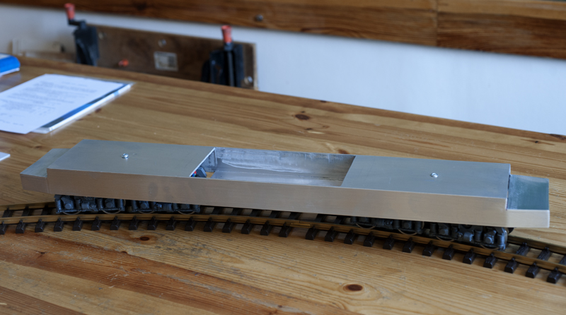

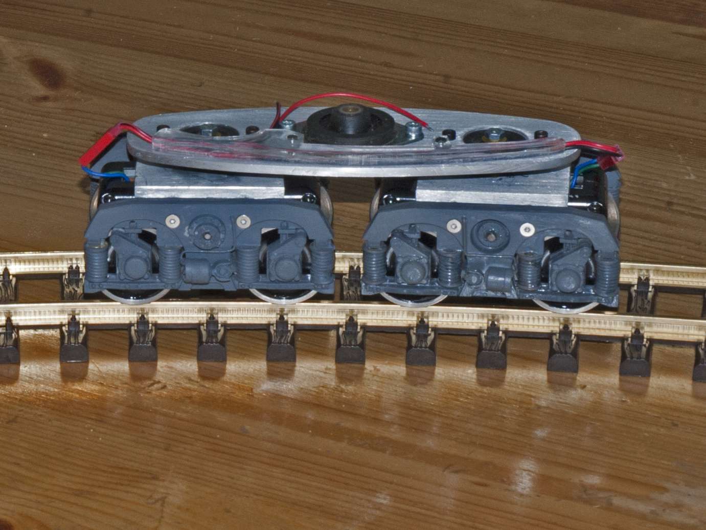

Je progresse lentement dans la construction de ma BB BB Alsthom des CFCO.
Les bogies sont terminés:
Le châssis en grande partie réalisé:
Il va falloir que j'attaque la motorisation. J'hésite encore pour le démarreur-génératrice entre un classique DC à balais et un brushless.
