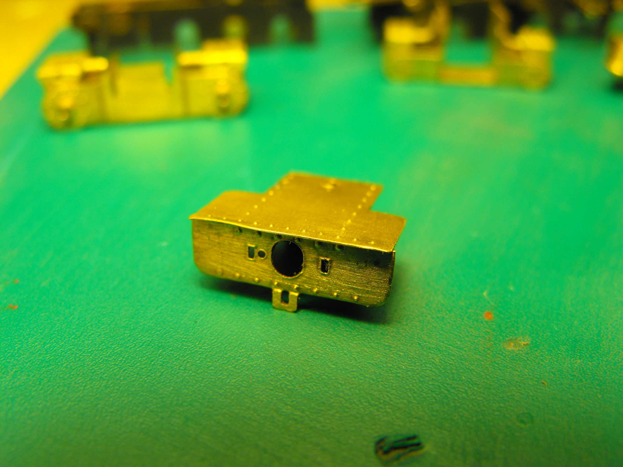

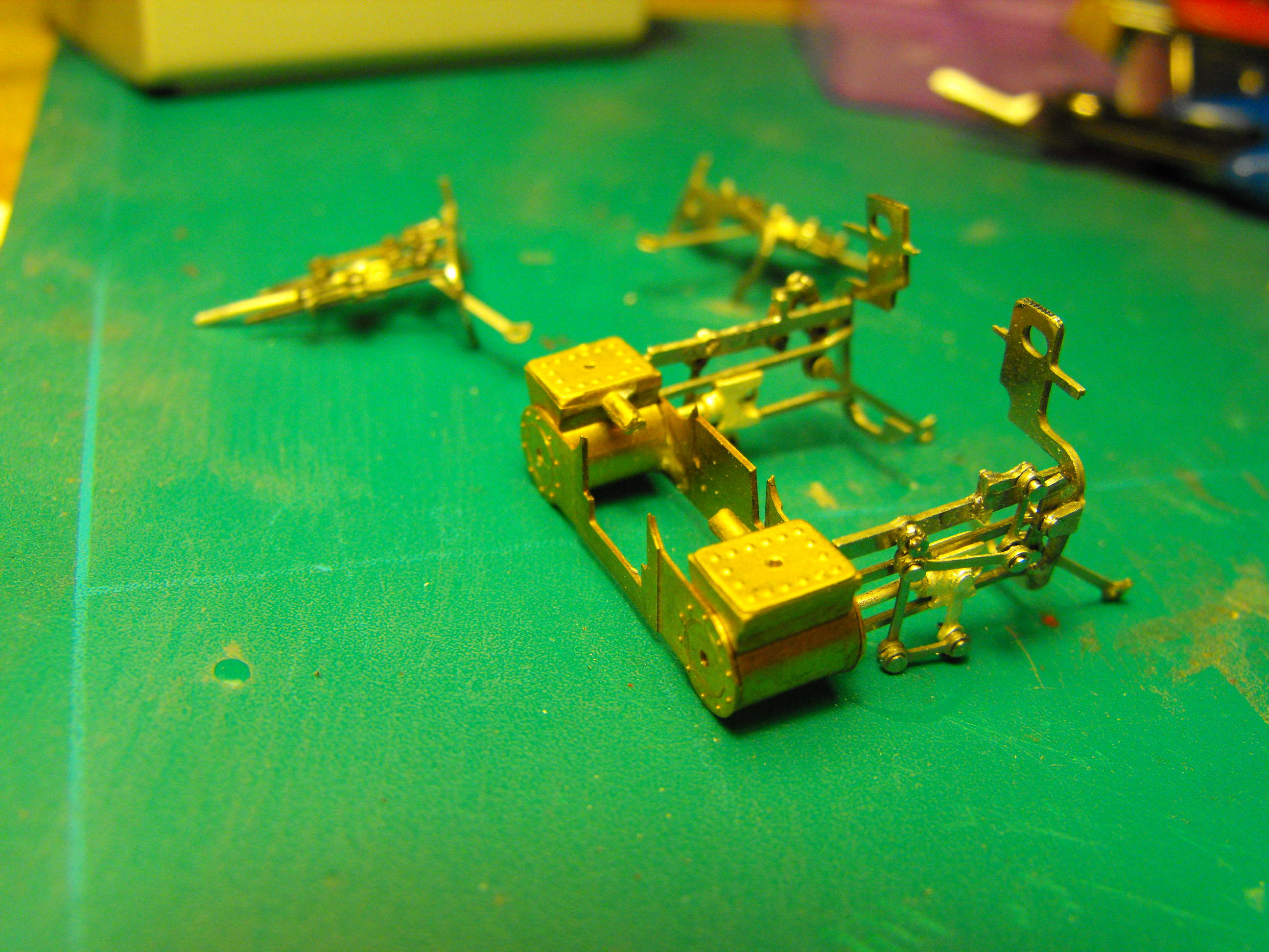

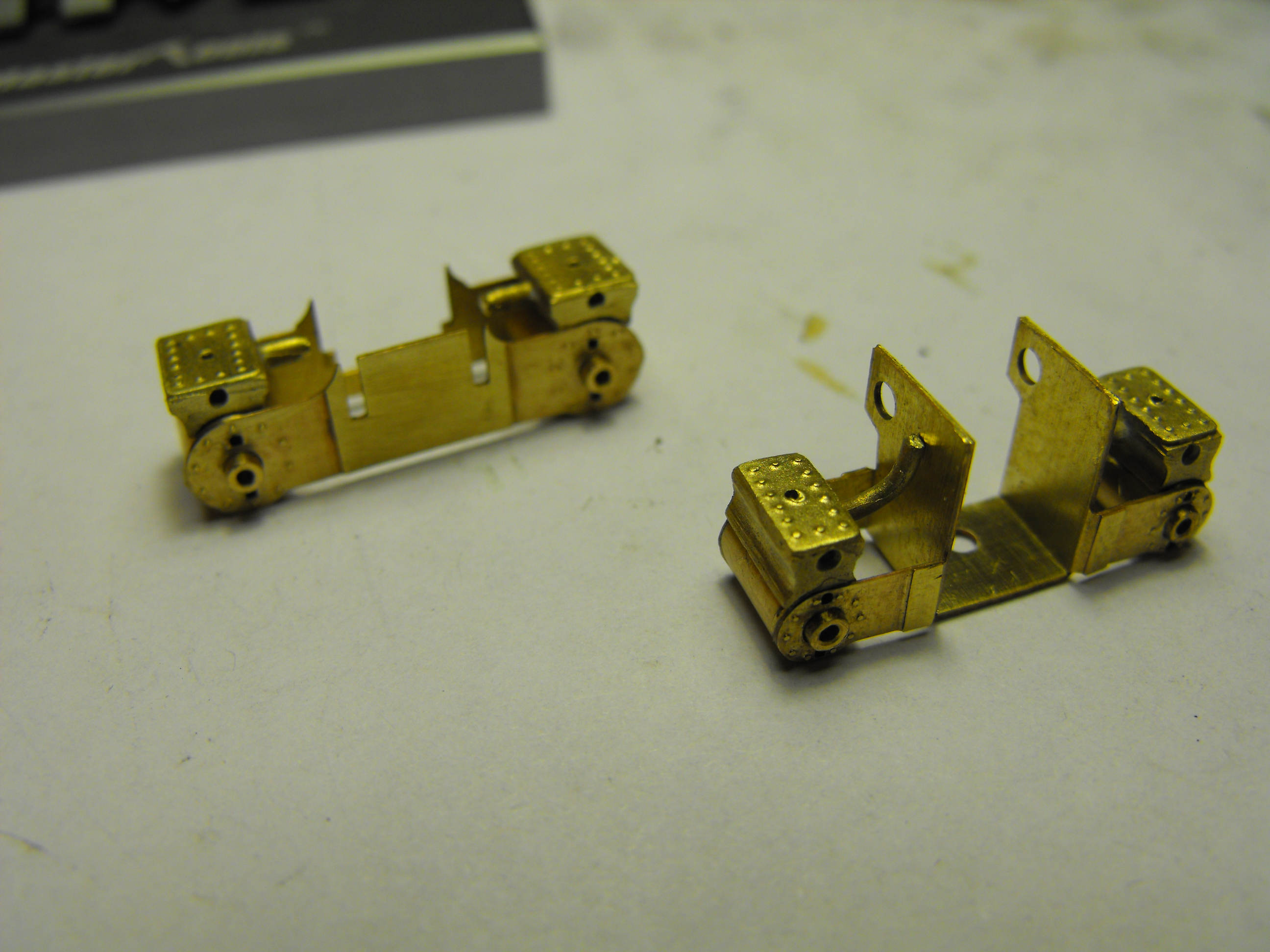

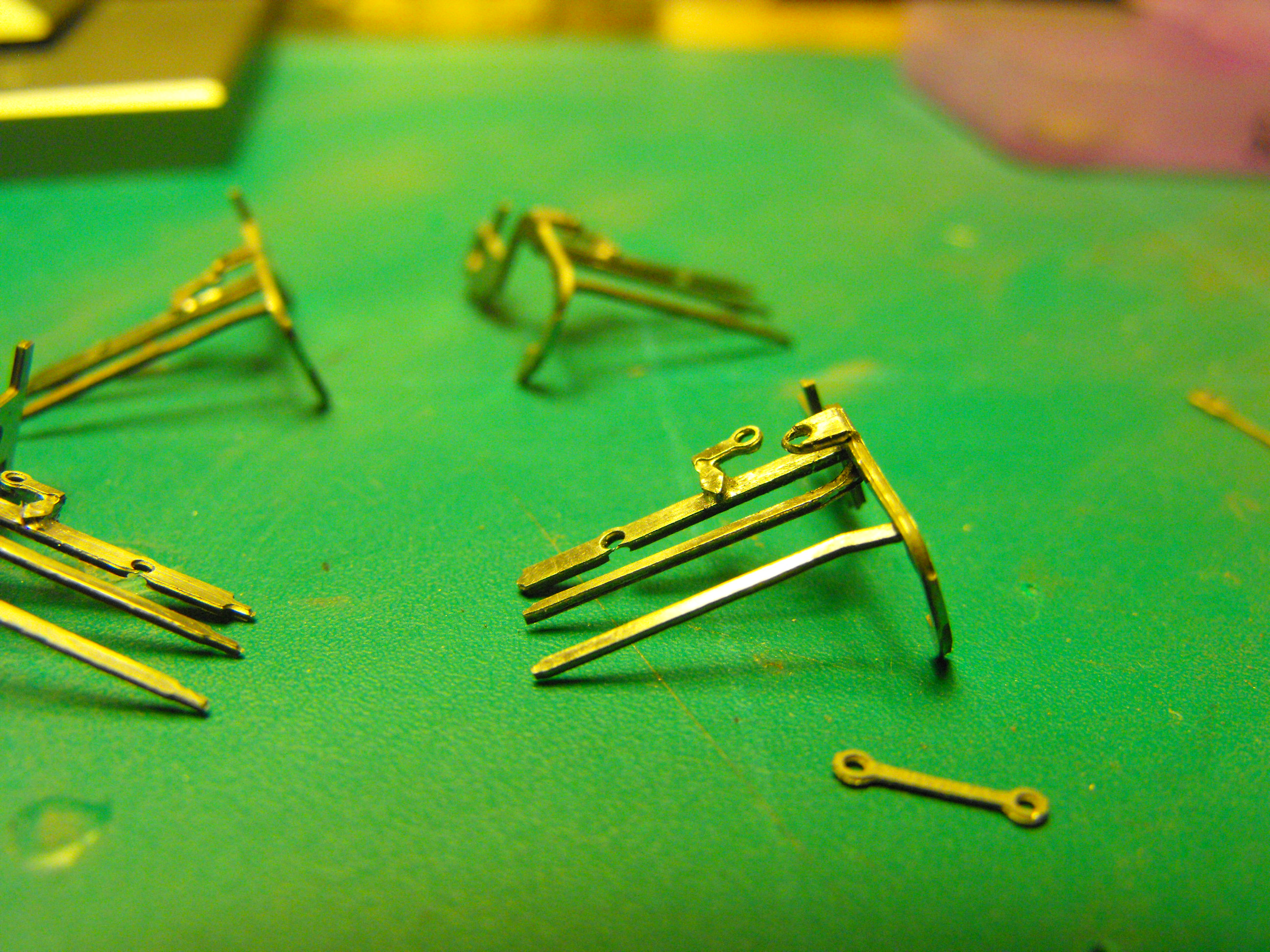

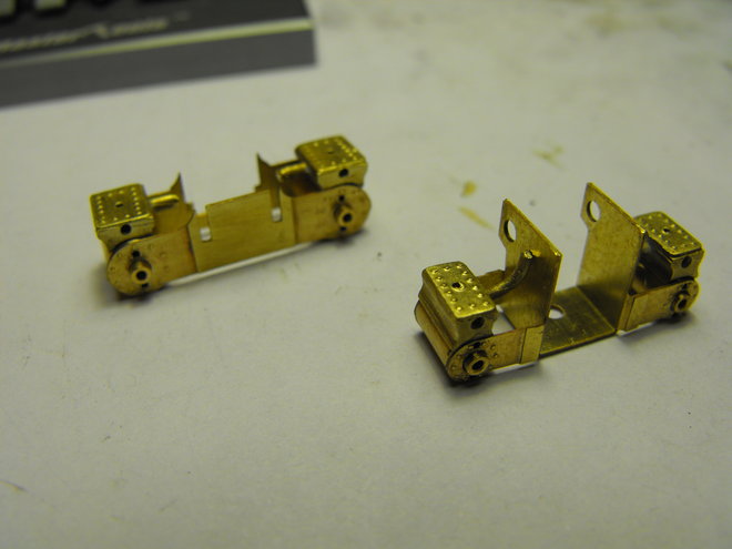

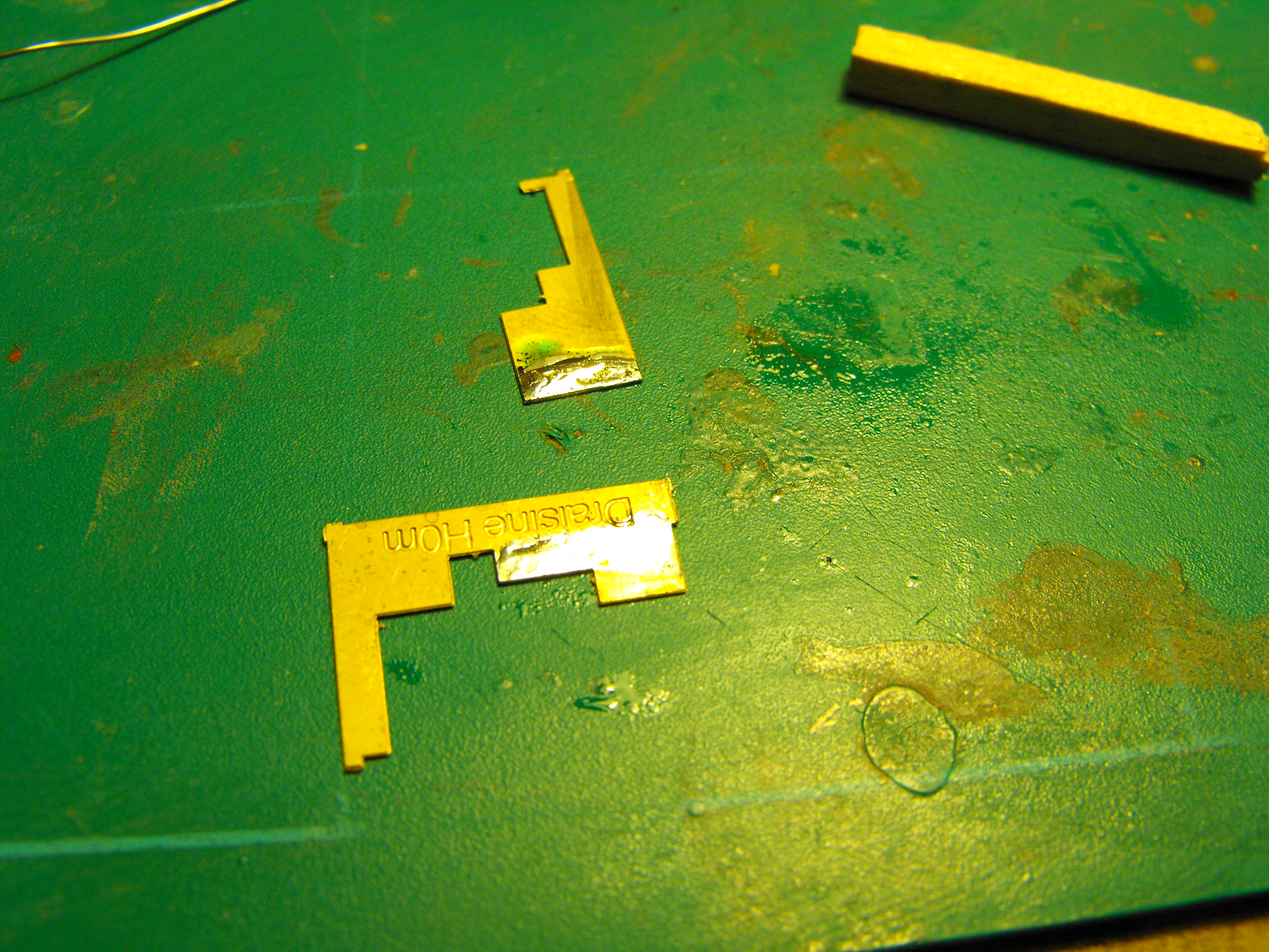

Ci-dessus, 4 pièces composent ce petit ensemble, et quand on en brase une, les autres se . . . . . . .font la valise H4

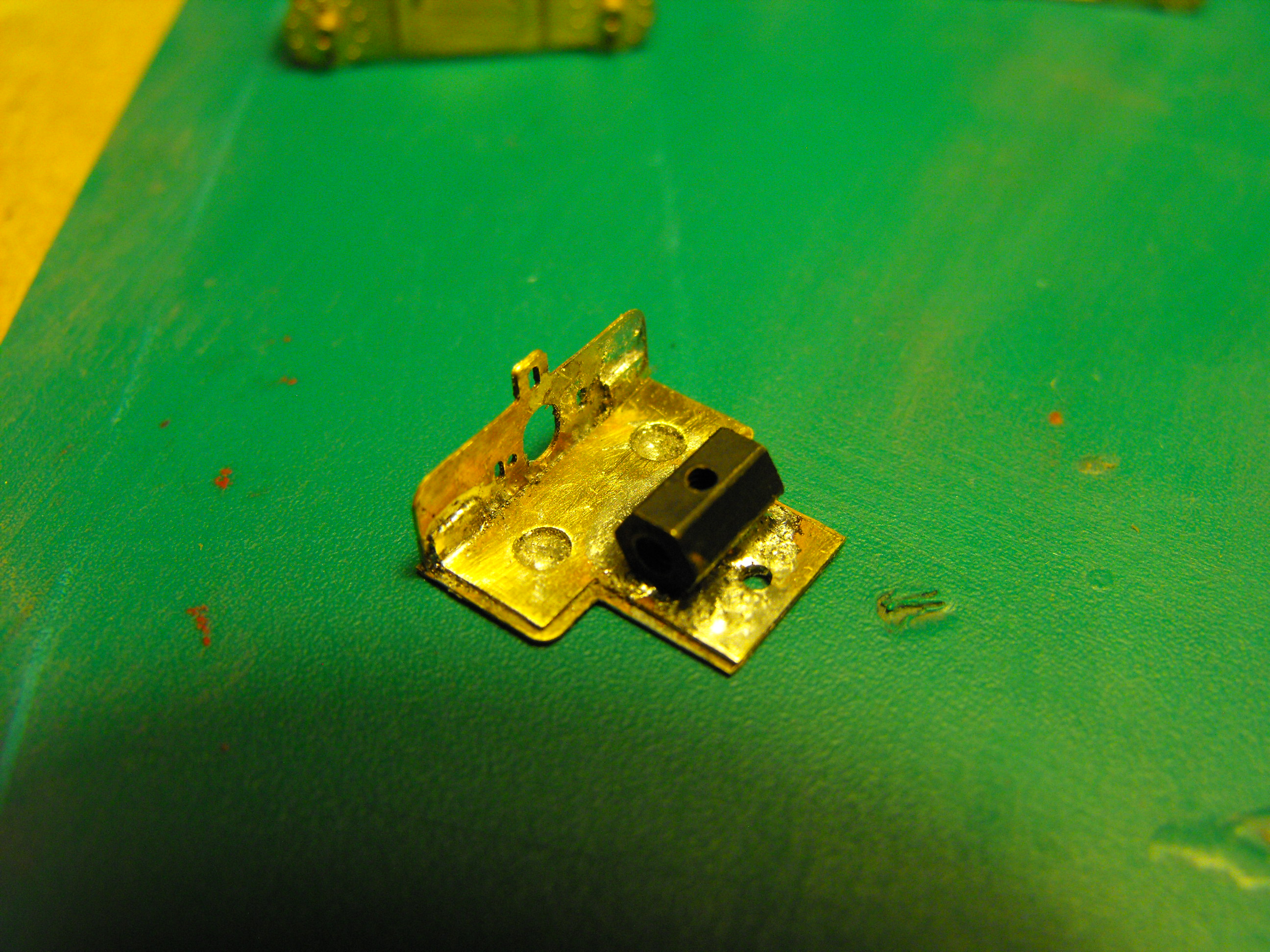

j'essaie de braser un maximum de pieces (axe du volant et sa manivelle, etc) mais certaines sont . . . collées, j'avoue :oups2: :oups2:
la conception de ce kit, en sous ensembles démontables, est très sympathique, et pour l'instant tout se passe (à peu près) bien :ipb-251

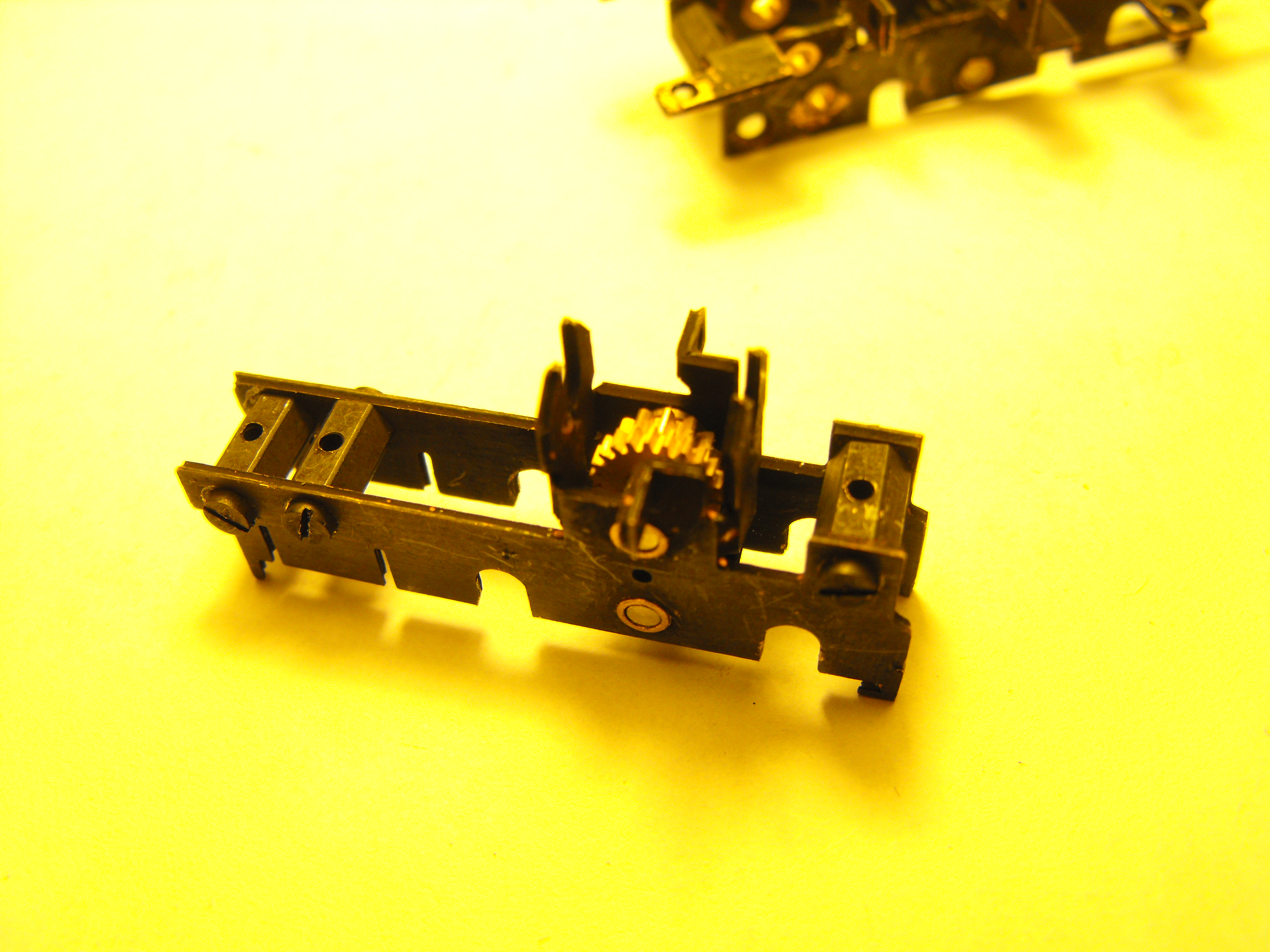

J'ai bien vu ?
Les axes sont sur roulements à billes ?
Re: 020+020T CFC GECOMODEL
Messagepar 05mogul05 » 05 06 2015 à 12:24
ALAIN
Mon premier kit laiton, il y a plus de vingts ans.
J'aurais du m'y mettre il y à vingt ans, il serait peut-être terminé, aujourd'hui ! :rod_siflet :oups2:
Blague à part, la conception du kit est top-niveau, et il y a vingts ans, ça devait être super-top ! :maitre:
ZEBU
J'ai bien vu ?
Que nenni ! #B8

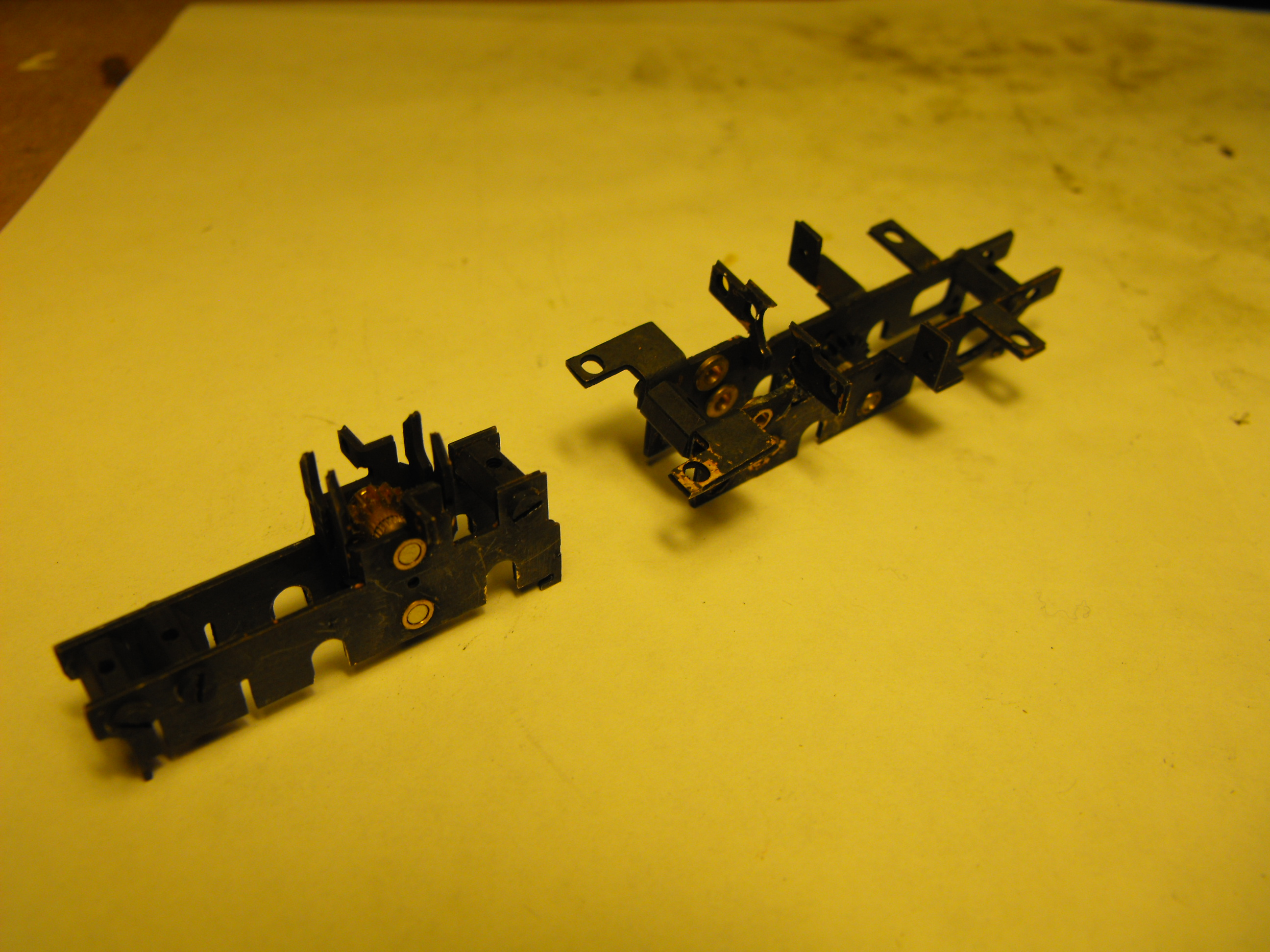

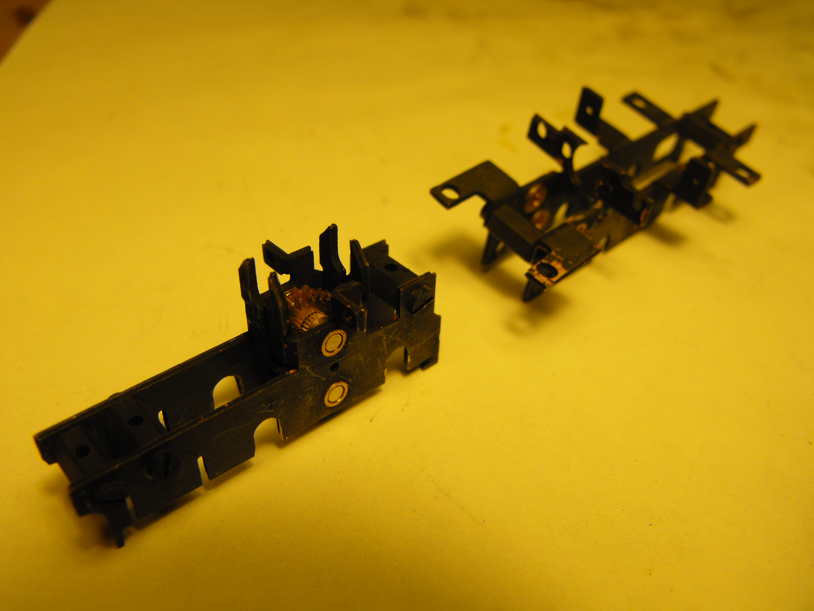

ce sont les bagues en laiton du kit, mais comme j'ai bruni Carla les flancs du châssis, et monté les bagues après, elles sont bien visibles ! :oups2:

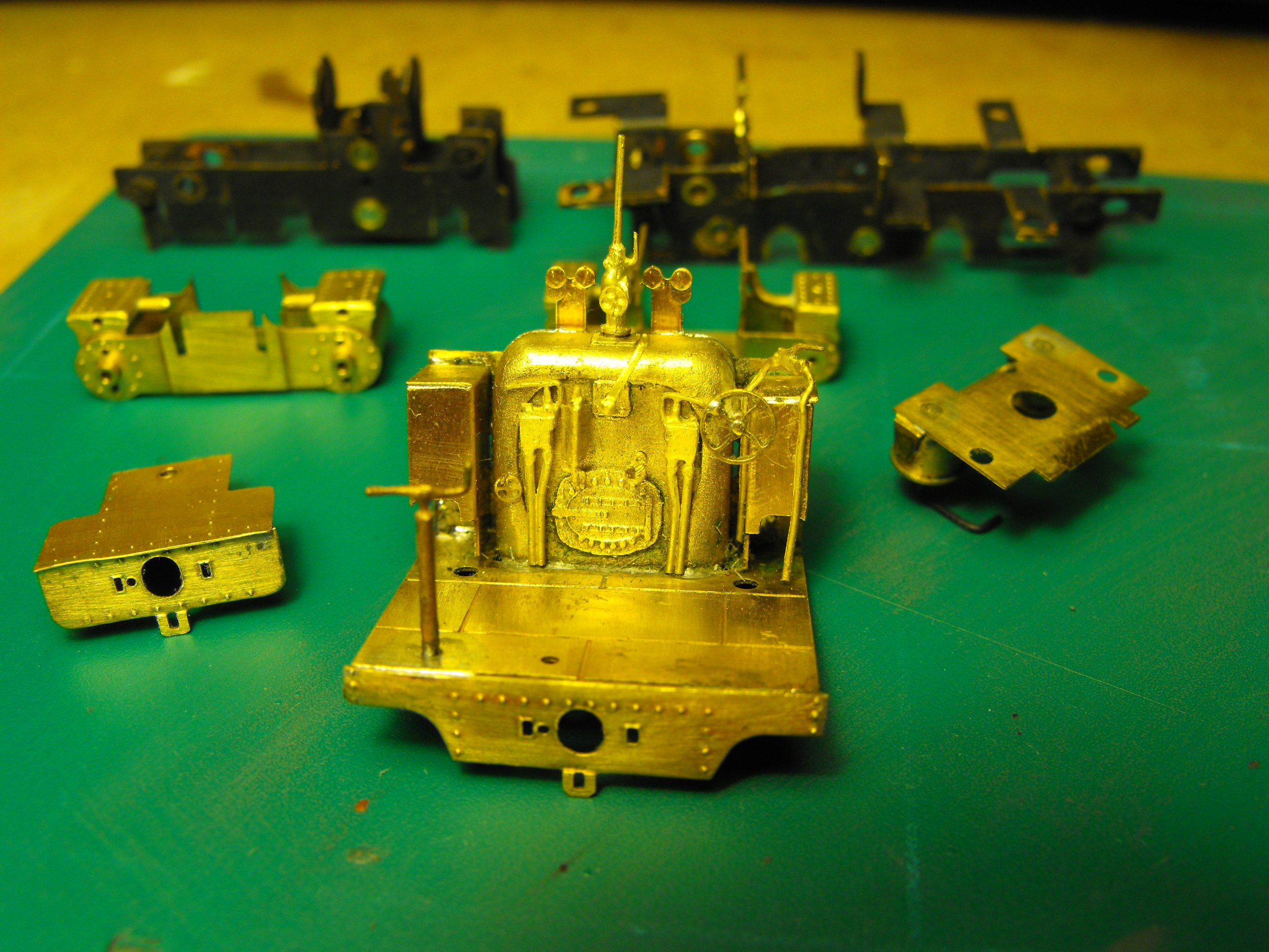

Un pignon intermédiaire, en plastique sur axe métal était fendu : blocage ! H4
Le SAV Gecomodel (merci Mr et Mme Comelas) m'envoie un pignon de remplacement laiton ! E2
De même, le kit était conditionné pour obtenir une version CP (j'entends un chat qui miaule ! :rod_mdr2 ), alors que c'est une version CFC (CFD) qui m'intéressait :C1
Le même SAV (merci encore ! :maitre: ) m'a fournit une plaque photo-gravé de cette version (caisse avec cabine "aérée") ainsi que quelques pièces de fonderies différentes #B6 #B6
Au boulot ! :rod_siflet mais doucement :ipb-279 :ipb-279

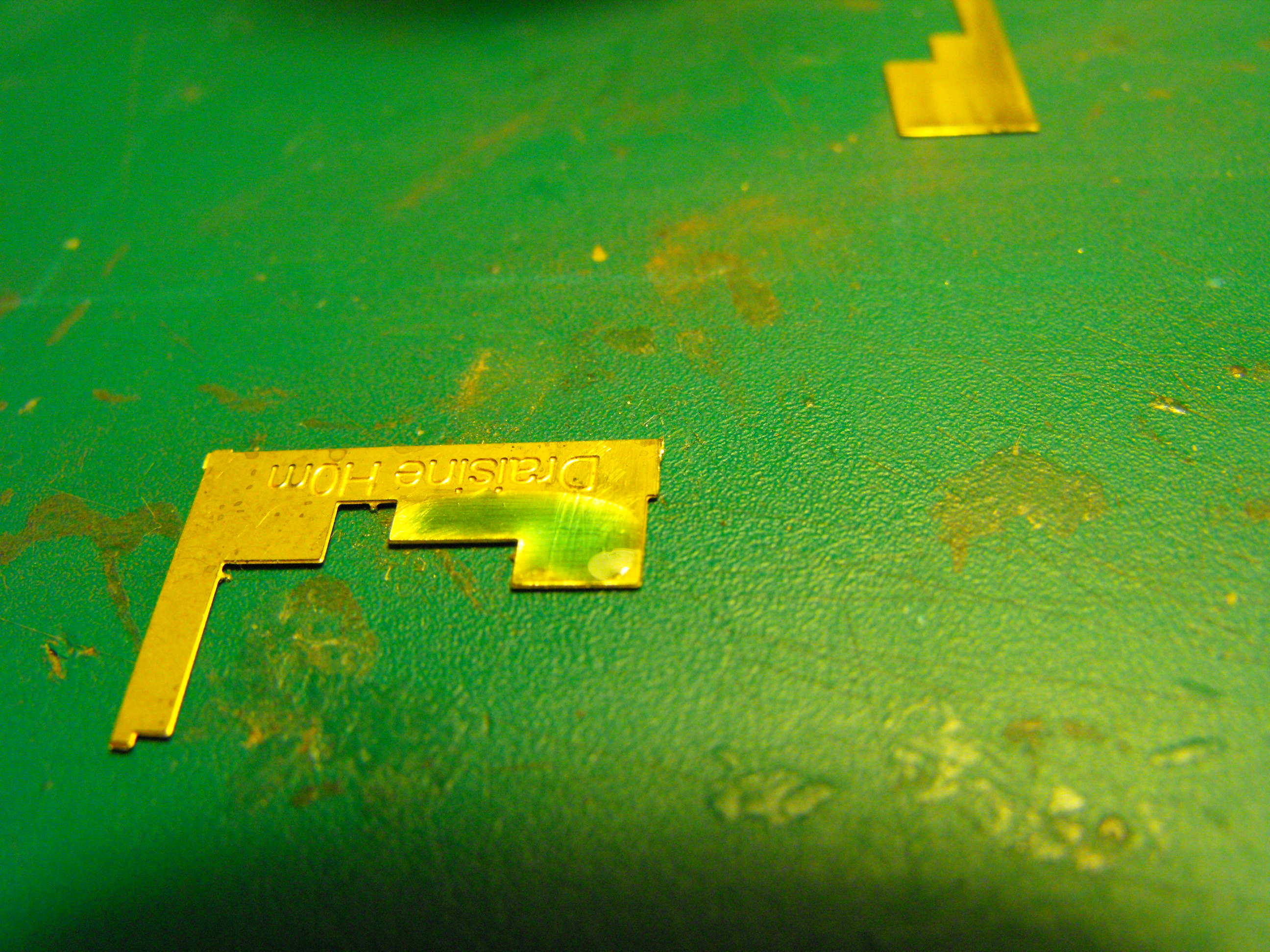

Joli boulot. As-tu sablé les piéces ? On voit trés peu de traces de soudure...
E2 E2 E2
Messagepar 05mogul05 » 06 06 2015 à 06:36

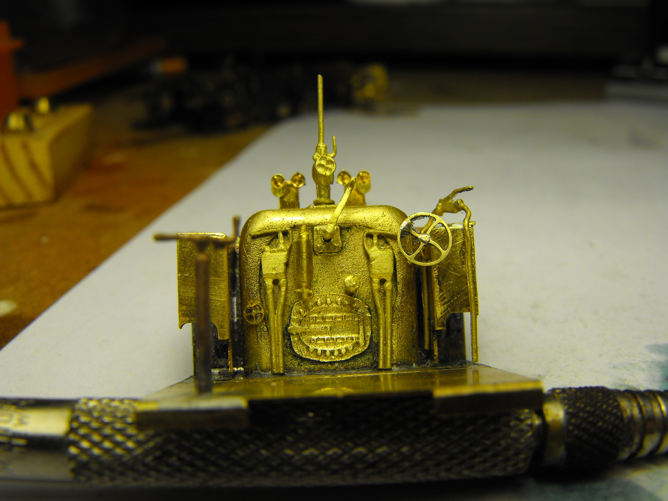

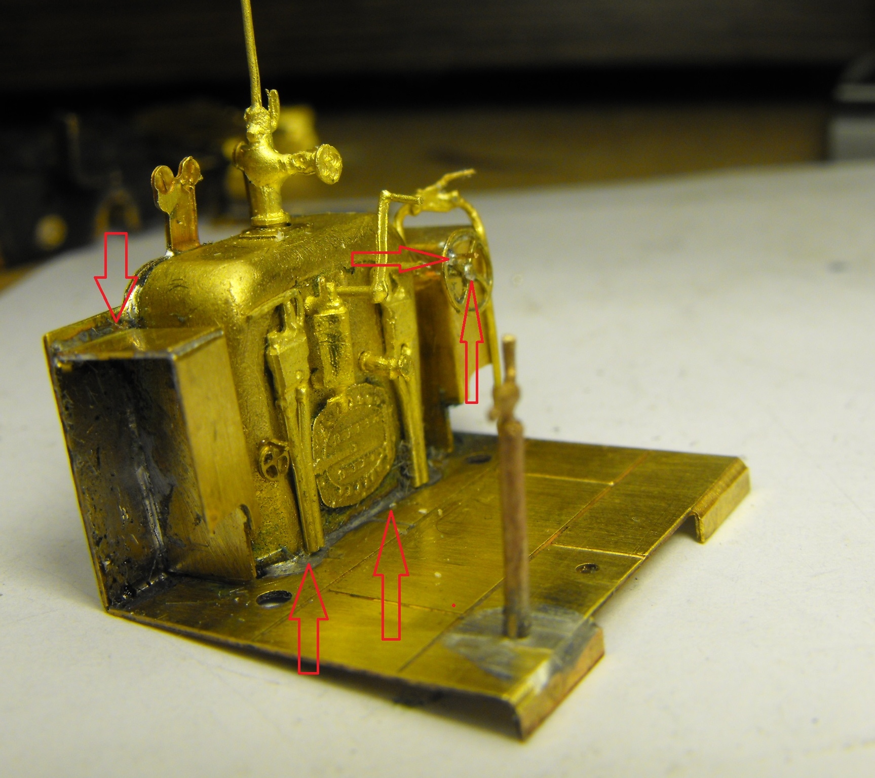

Pas de sablage, #B8 ,juste un decapage au stylo fibre de verre (kit ancien, le laiton est terne D9 )

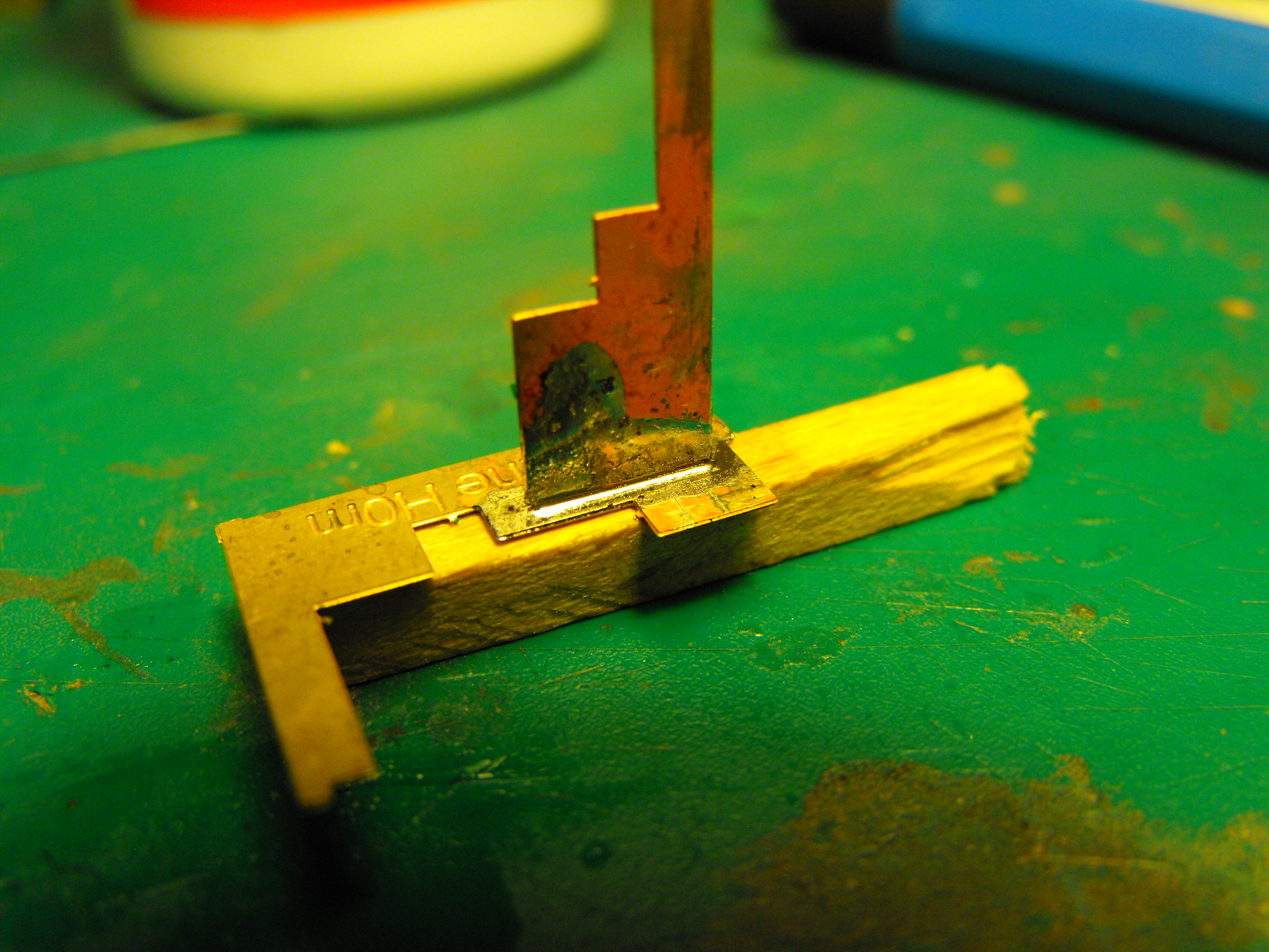

Pour les chassis, pas de soudure, juste des entretoises vissées. #B6 (en fait, une patte a été soudée, elle avait été pliée dans . . . . . . le mauvais sens :C1 :( :shock: :oups2: )
Pour les autres pieces, la brasure est faite, quand c'est possible, à l'envers des pieces #B6
Par exemple, ce joli tablier AV est en fait constitué de 4 pièces brasées tant bien que mal H4 (quand on en soude une, les deux autres se font la valise :C1 :C1 )
Coté visible
Dessous caché (nettement mois joli)
Mais pour d'autres pièces, les soudure sont bien visibles ;)

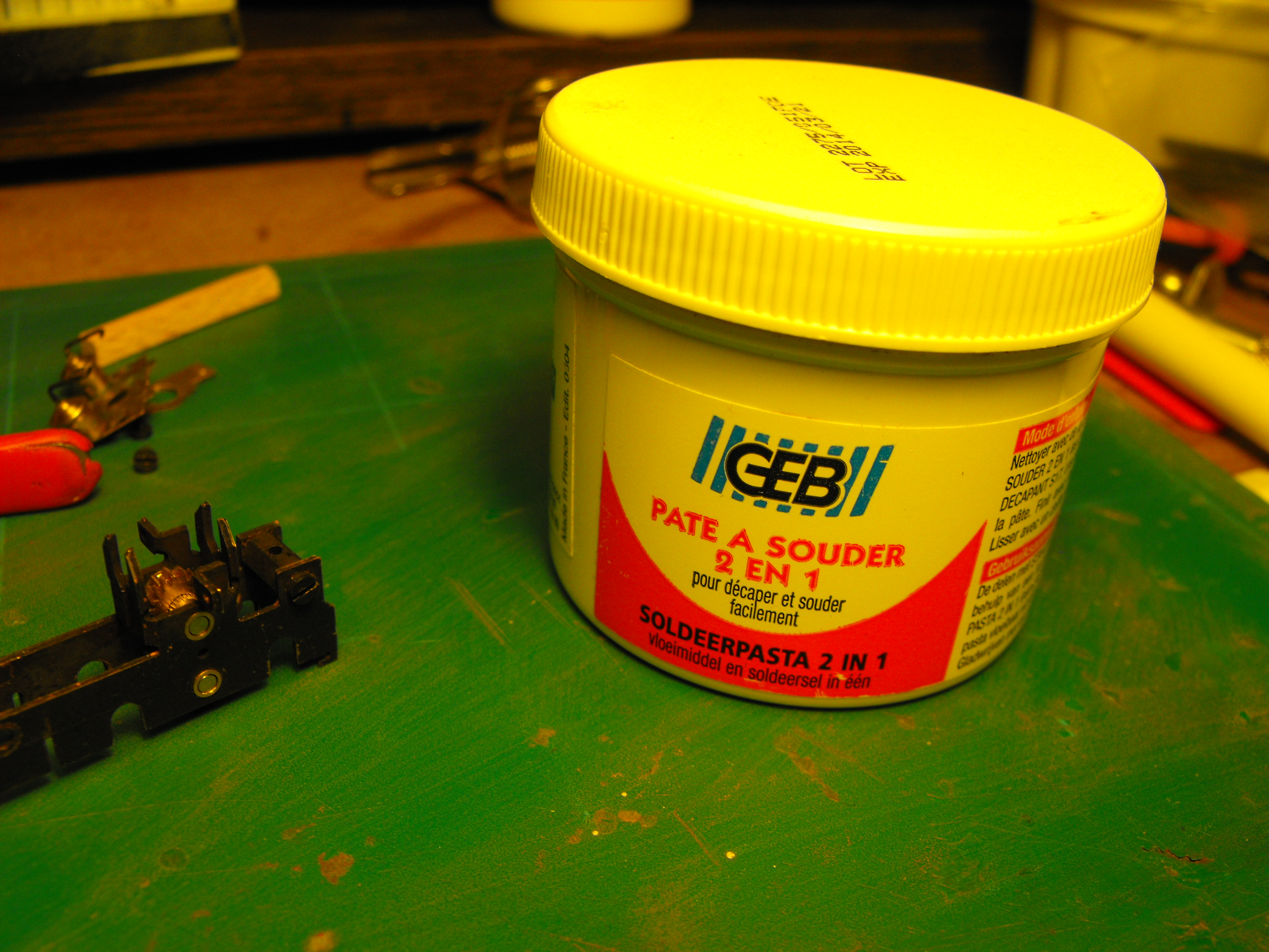

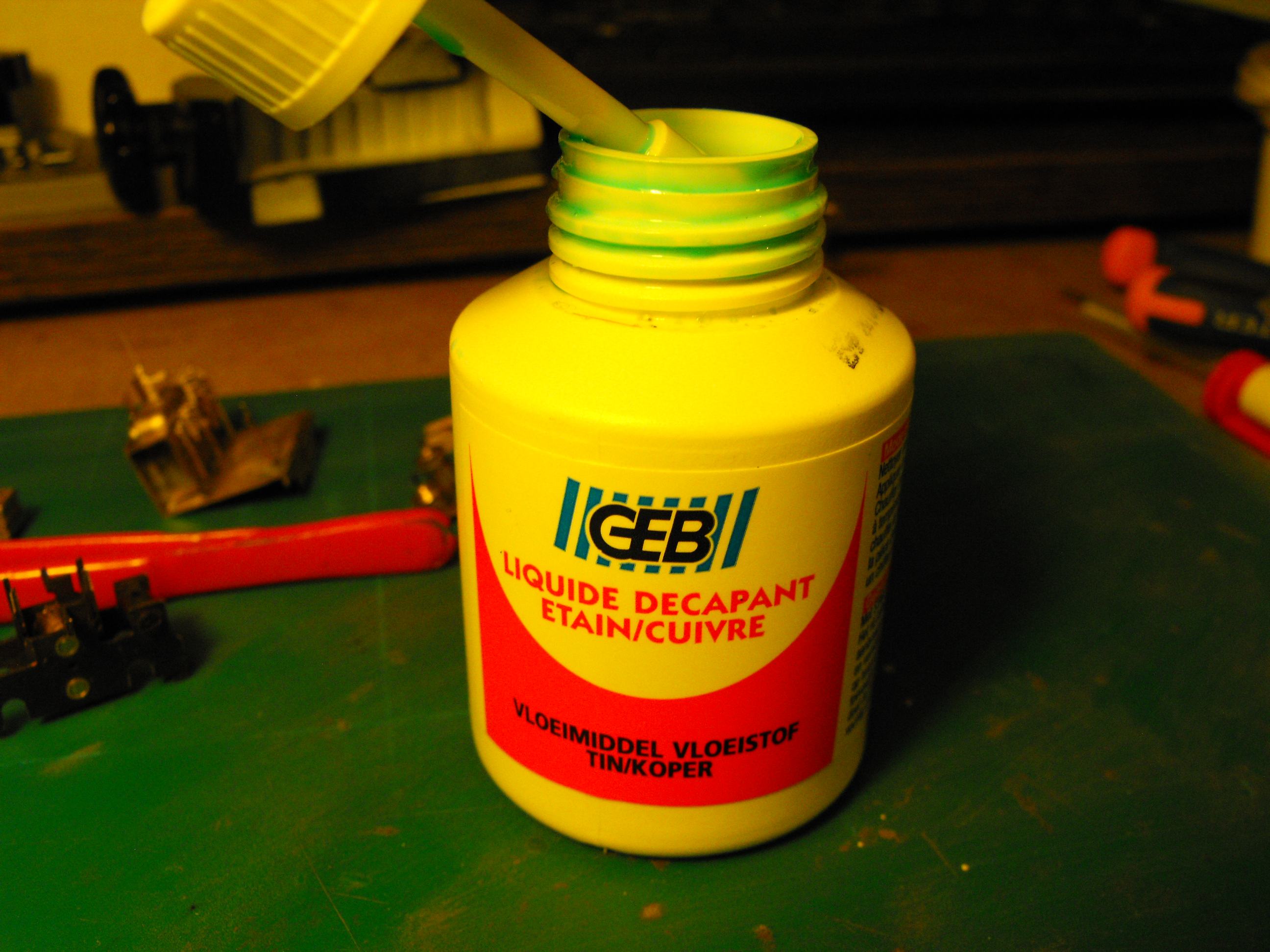

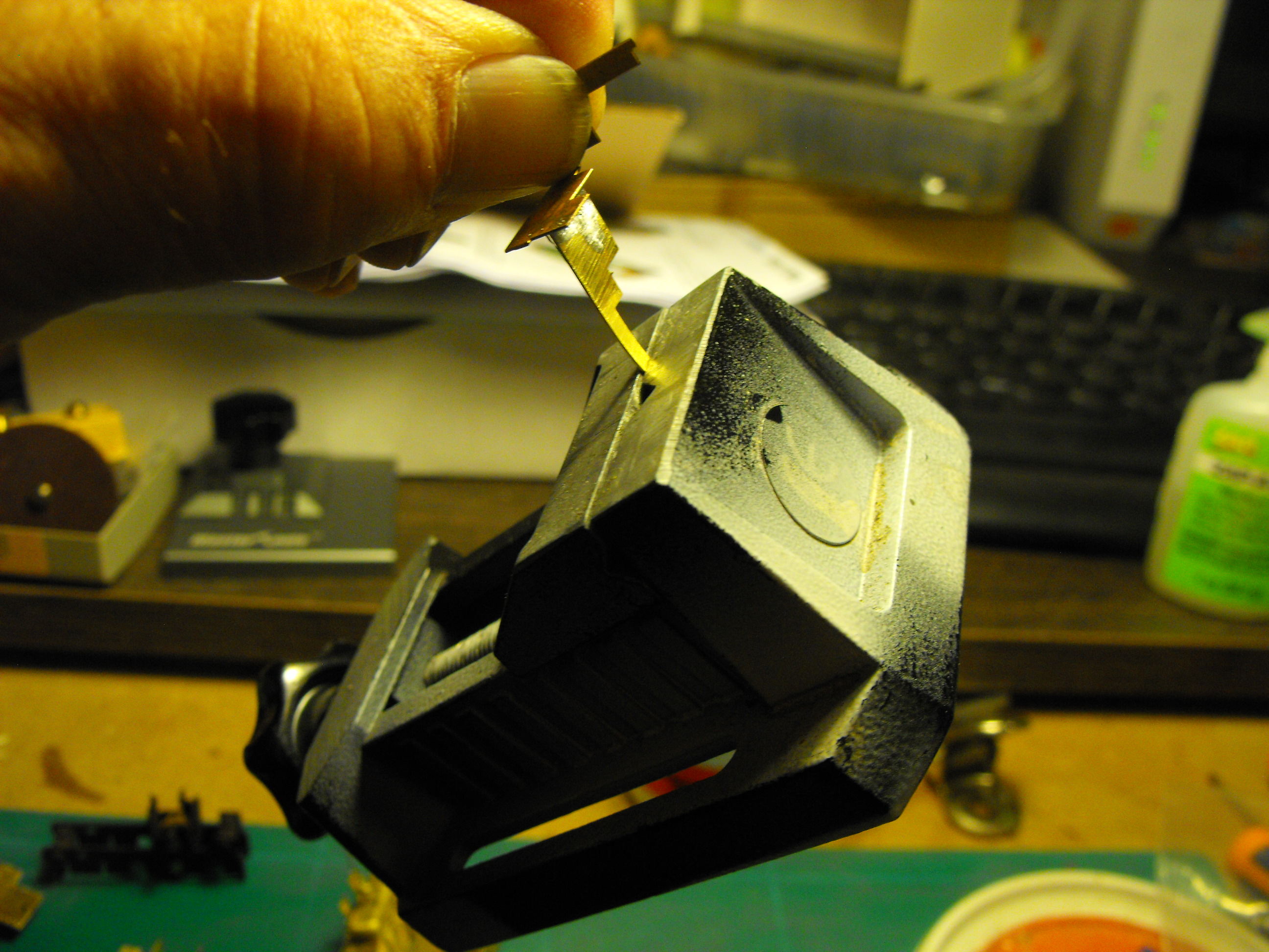

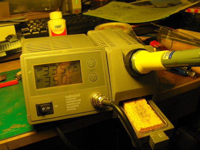

J'utilise un fer 48w réglable en température,
du décapant (dispo en GSB)
parfois de la pâte à souder (décapant+soudure)
plus simplement de la soudure très fine (5/10eme) Sn60Pb40
Démonstration:
décapant liquide bleu epais
étamage des 2 pieces
brasure sans cordon, ni renfort
Et ça tient, le poids de l’étau suspendu au deux malheureux bout de laiton est bien supérieur au poids de n'importe quel modèle (en HOm, du moins) #B6

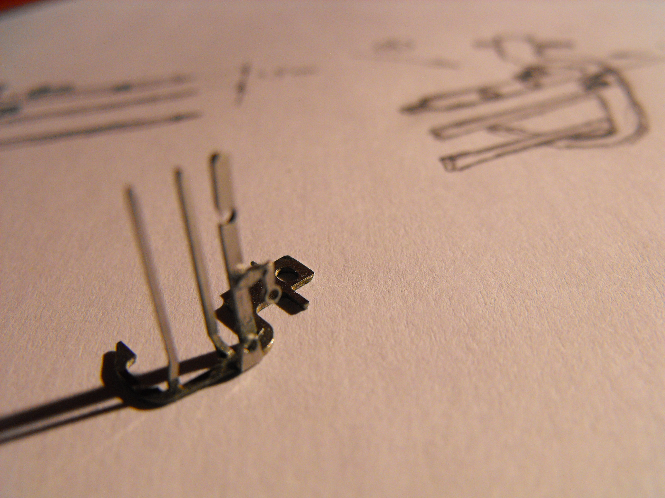

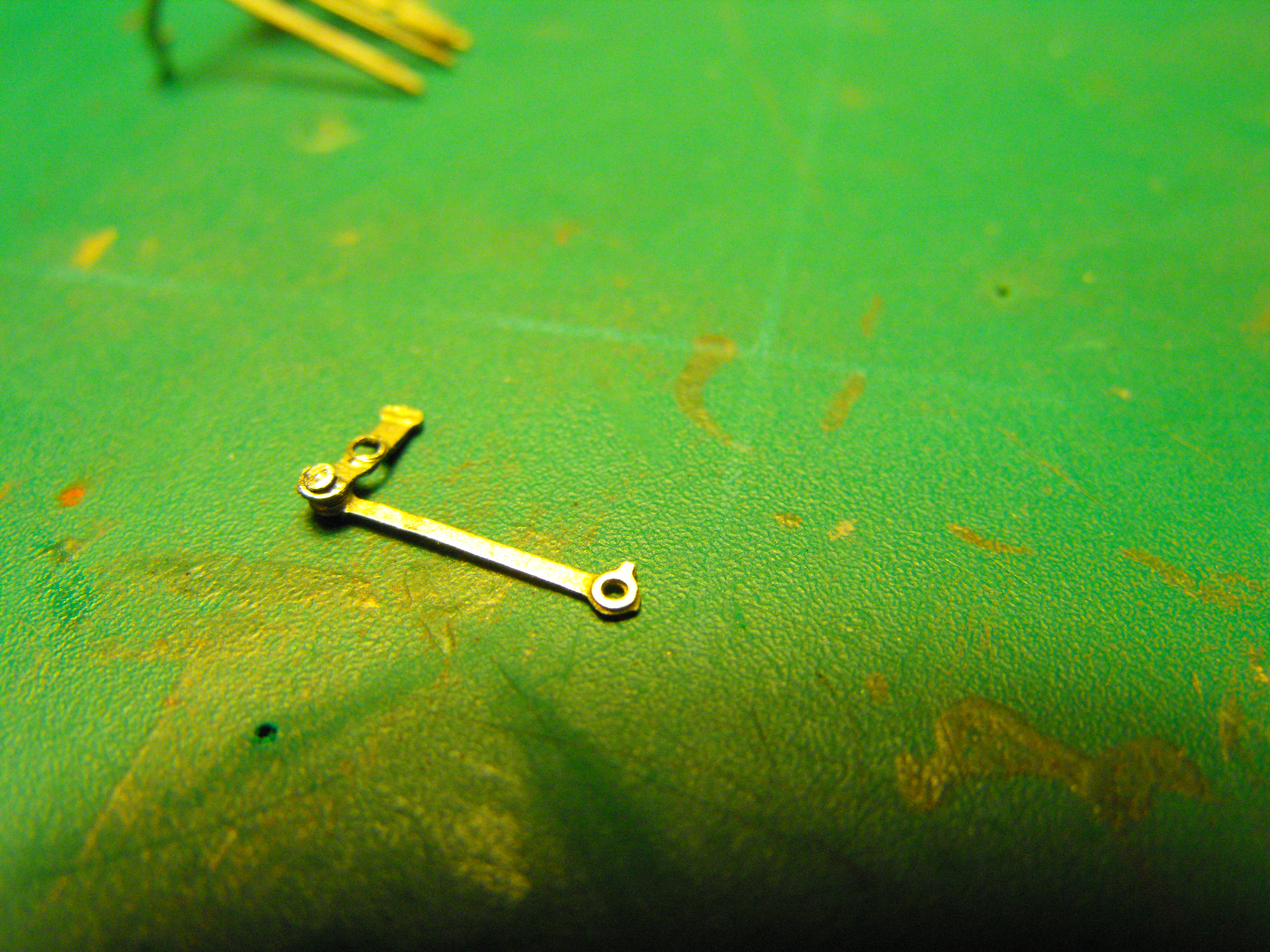

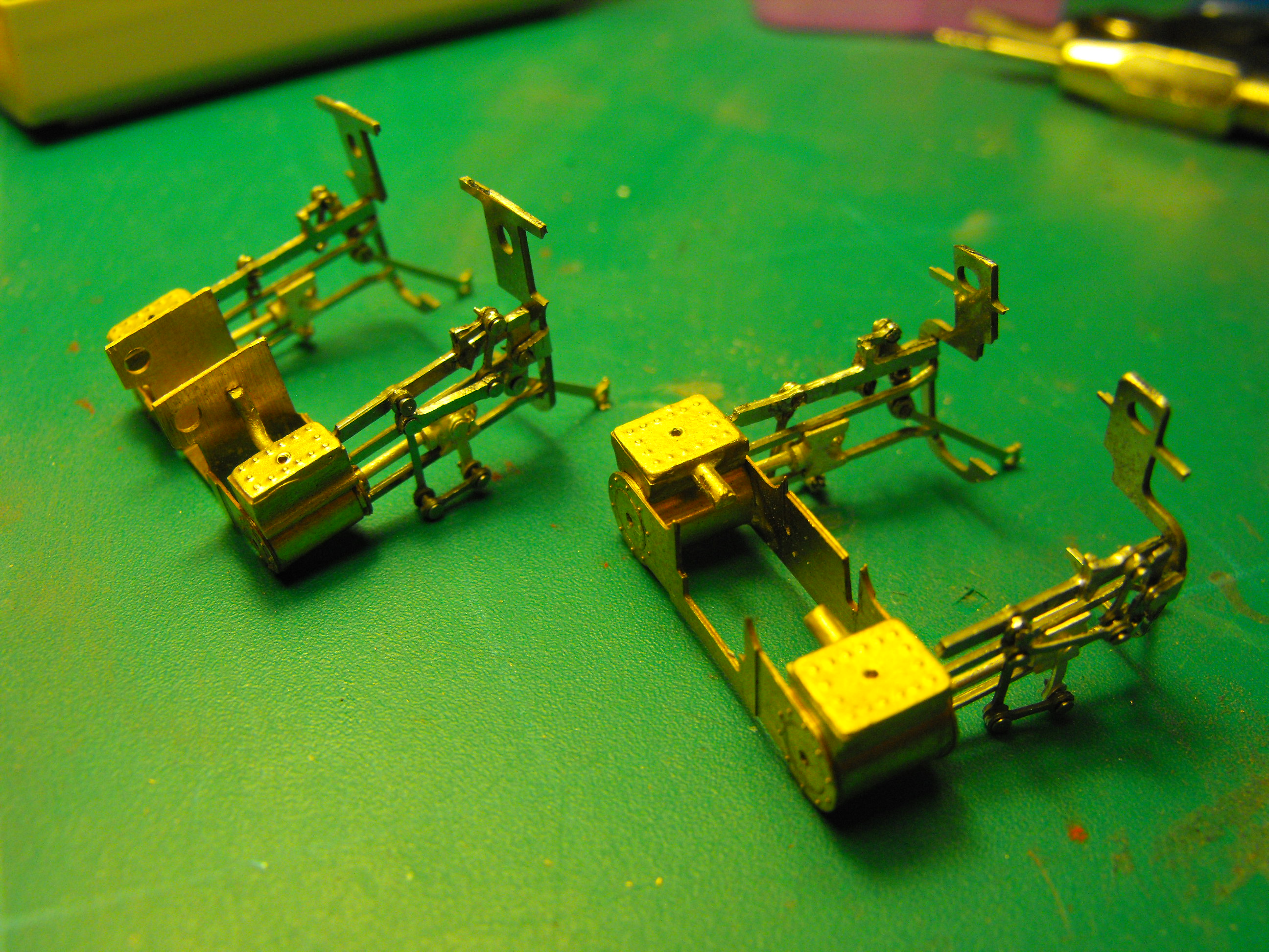

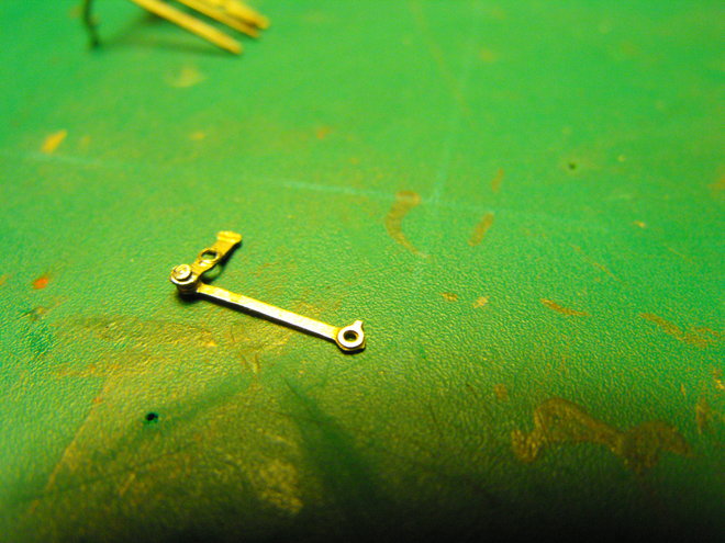

J'en ai un peu "ch..." bavé avec les 4 embiellages, H4 , (j'aurais du commencer par un truc pas Mallet :E1 )
mais finalement ça se fait (tout doucement)
Mais, par maladresse, j'ai utilisé TOUS mes rivets ! H4 Il va m'en manquer une dizaine pour pouvoir continuer :C1
J’espère que G.Comelas en a encore quelques uns dans un de ses tiroirs :oups2:
A suivre . . . . . . ;)
