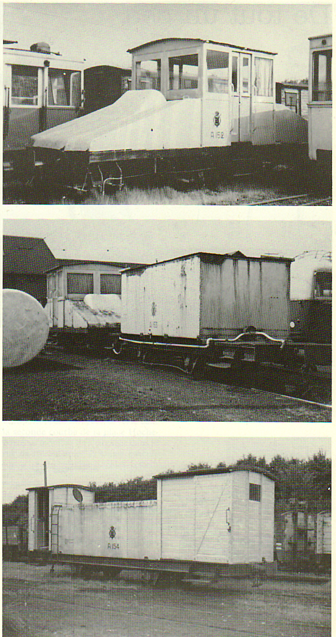

Avec l'aide du Lampiste, Locotram et Geert, j'ai commencé la construction de la rame la plus 'exceptionnelle' de la SNCV: le désherbeur du groupe de Liège.
La rame consiste de 3 wagons, A152, A153 et A154 et c'est vraiment quelque chose de spéciale! #A8
Le A152 est construit sur un truck A3 de la motrice 9086, les deux autres ont un chassis d'un wagon passagers.
Mais les caisses sont un mélange de wagons fermés et pas mal de créativité.
Voici ma version du wagon A.154
Les autres suivent...

Ce qui m'inquiète, ce sont les portes à faux de chaque côté. Pas peur de déraillement dans les courbes ?
Re: Tram Désherbeur
Messagepar Roderik » 22 05 2015 à 18:19
Zébu a écrit:Ce qui m'inquiète, ce sont les portes à faux de chaque côté. Pas peur de déraillement dans les courbes ?
Les wagons sont toujours dans le même ordre alors je vais essayer des attelages fixes...
