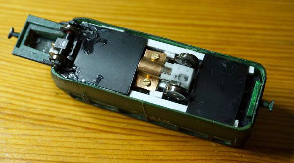

Passons à la motorisation. J'ai adopté un système directement copié sur celui des autorails TdA, avec le bloc moteur-réducteur TdA. L'engin ne roulait pas à St-Mandé parce que je n'avais pas eu le temps de le mettre au point.
J'ai fabriqué un plancher en carte plastique de 2mm, calé sous de petits tasseaux en profilé plastique collés dans la caisse.
Le moteur est placé sous ce plancher, calé entre deux morceaux de profilé et retenu par un étrier en laiton inspiré de celui de Tda (en plus tyrphonesque...))
Mais j'ai eu un gros problème pour faire fonctionner correctement l'engin, qui roulait nettement mieux en marche arrière qu'en marche avant et n'arrivait pas à gravir la rampe de mon réseau, quel que soit le lest.
j'ai donc installe le moteur à l'avant... mais, j'obtenais le même résultat : fonctionnement parfait en marche arrière, décevant en marche avant!
D'un cutter rageur, j'ai donc amputé le châssis de tout son porte-à-faux arrière, et je l'ai retourné! Et là, miracle, l'engin escalade allègrement la rampe de mon réseau. Il ne me restait plus qu'à greffer un nouveau tronçon de plancher arrière... et à cacher pudiquement les dégâts sous de minces feuilles de carte plastique, qui ont également l'intérêt de cacher le lest en plomb.
Sans titre-4.jpg (61.86 Kio) Vu 7824 fois
Voila donc le résultat. On voit que contrairement aux kits TdA, le moteur est à l'avant du réducteur. Je suppose que la mécanique a un sens de fonctionnement préférentiel, au moins sur le moteur en ma possession.
A l'avant, j'ai fabriqué un essieu oscillant "maison" en réutilisant un morceau de bissel Tillig traversé par un fil de bronze de 8/10.
La prise de courant est assurée par de fins fils de bronze, comme chez TdA.
Le lest est placé surtout sur l'essieu moteur et autour de celui-ci. J'ai mis juste ce qu'il faut vers l'avant pour que l'essieu avant reste bien sur la voie. Si on en met trop, l'engin n'avance plus.
Quoi encore? Ah oui. L'éternel problème de la fixation du châssis. J'ai collé un petit tasseau à l'arrière de la caisse, et à l'avant, c'est juste coincé avec deux points (flaques?) de "Kristal Klear". Pas très joli, mais tellement tyrphonesque...

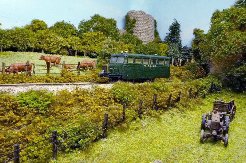

Et voici encore deux vues de l'engin, dans un décor qui ne doit pas lui être familier.

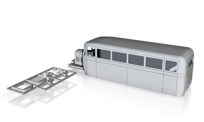

Ça y est, le A50D d'Ivan est disponible chez Shapeways, en version n°1 ou n°3 :
http://www.shapeways.com/product/MQ3PYV ... d=43156956
et en version n°2:
http://www.shapeways.com/product/8UUPDY ... d=57163948
Il s'agit toujours de modèles "beta", c'est à dire en cours de développement et susceptibles d'être améliorés à la suite de remarques de "beta-testeurs" prenant le risque de l'acheter.
J'ai déjà fait amputer le châssis sous l'avant de la cabine pour permettre le passage des roues avant, mais je n'ai pas encore testé l'efficacité de la modification.

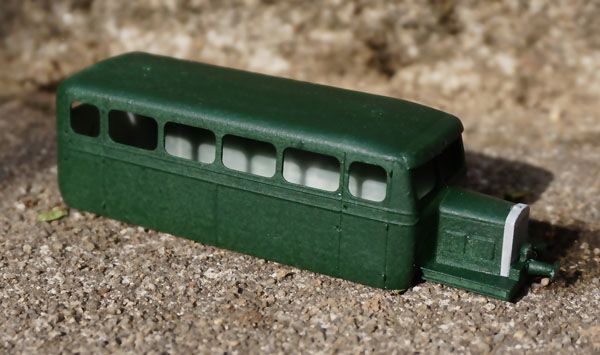

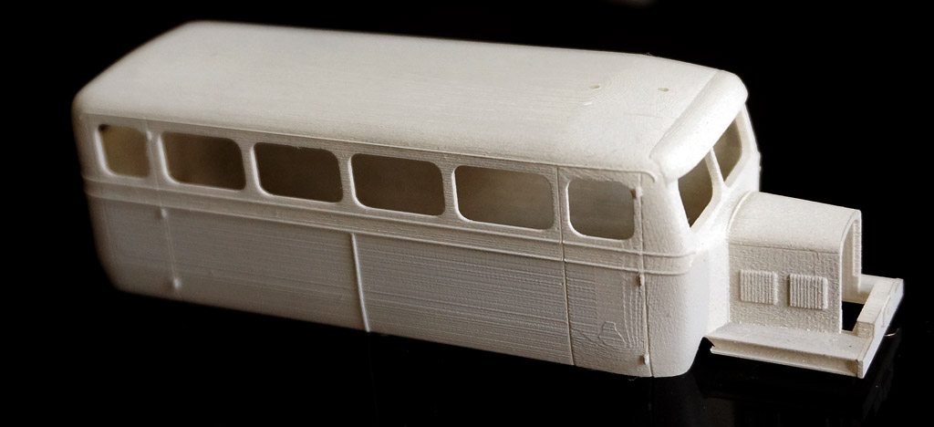

J'ai reçu la caisse du n°2, et la voici après un décapage au Glanzer et un petit pchitt d'apprêt Tamiya:
Sur la photo, on voit bien les strates et les "escaliers" sur la face latérale. Un petit ponçage et une couche d'apprêt surfaçant sur les bas de caisse devraient améliorer ça.
Je dois dire qu'à l’œil nu, je ne vois rien, mais mes yeux (même le "bon") ne sont pas une référence.

Par expérience, oublie l'apprêt Tamiya sur les productions de Shappeway. Si tu dois faire un masquage pour un logo ou partie de carrosserie, lors de l'enlèvement, tout viendra avec.
Le produit miracle et qui tient : l'apprêt pour carrosserie que tu trouveras en Bricomachin ou Aut8.

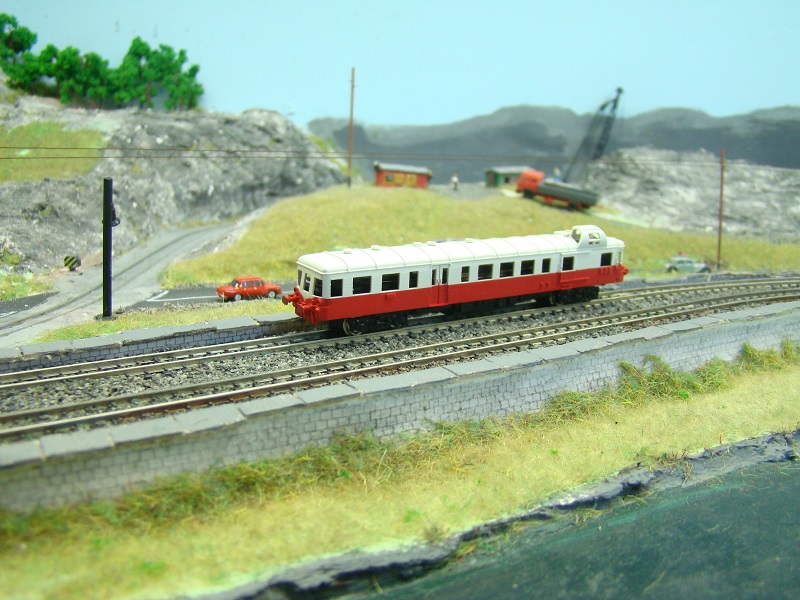

J'ai acheté des voitures SNCB et un Picasso en Z. Le concepteur a édité une belle notice pour la peinture en préconisant l'apprêt de carrosserie. Mais comme il me restait du tamiya, je l'ai utilisé. Catastrophe sur le Picasso. Deux couches d'apprêt, deux couches de blanc cassé. Le tout entrecoupé de 2 jours de séchage.
Ensuite un tape masquant Tamiya pour le rouge des bas de caisse et les faces frontales. Mais j'ai voulu rectifier le positionnement du tape. En le retirant, tout est venu.
Pourtant, j'avais pris toutes les précautions de nettoyage et dégraissage.
Par contre, avec l'apprêt de carrosserie, ça tient. Et même très bien. La couche blanche Tamiya accroche bien dessus. Et lorsque j'ai masqué puis peint en rouge, rien n'est venu lors du retrait du tape.
Voici une petite photo du résultat. Qu'on me pardonne, c'est de la VN. :rod_siflet

Et l'apprêt de carrosserie est-il assez fin pour un usage modéliste? J'ai utilisé ce genre d'apprêt il y a fort longtemps, mais j'avais l'impression que ça empâtait les détails.
Pour ma part, je n'aurai pas de masquage à faire, mais autant travailler bien.

Messagepar YVES » 14 07 2015 à 08:58
Tyrphon a écrit:Et que penses-tu de l'apprêt surfaçant de Mr. Hobby?
C'est trés bien pour ce que tu veux faire, Tyrphon.
Sur un modéle Shapeways, je dirai :
1) Léger ponçage avec du papier à l'eau grain fin (1000).
2) Apprêt surfaçant.
3) Correction des défauts : ponçage, re-apprêt.
La surface doit être "nickel" avant la peinture définitive.
Un conseil aussi, lors des ponçages, doucement, bourrez votre modèle avec du papier journal pour limiter les contraintes. Le UFD est fragile. Sur l'A50d attention aux montants de fenêtres.

Je viens de me remettre à mon n°2, mais je ne suis vraiment pas doué pour la peinture...
Il faut dire que la macro en plein soleil est particulièrement cruelle!
Grace aux congés importants des coins de fenêtres, les montants me semblent nettement moins fragiles que sur le n°1.
Cette fois, je ne vais pas découper les vitrages au pif comme sur le n°1, je vais essayer de m'en faire fabriquer par un artisan équipé d'une fraiseuse numérique.
