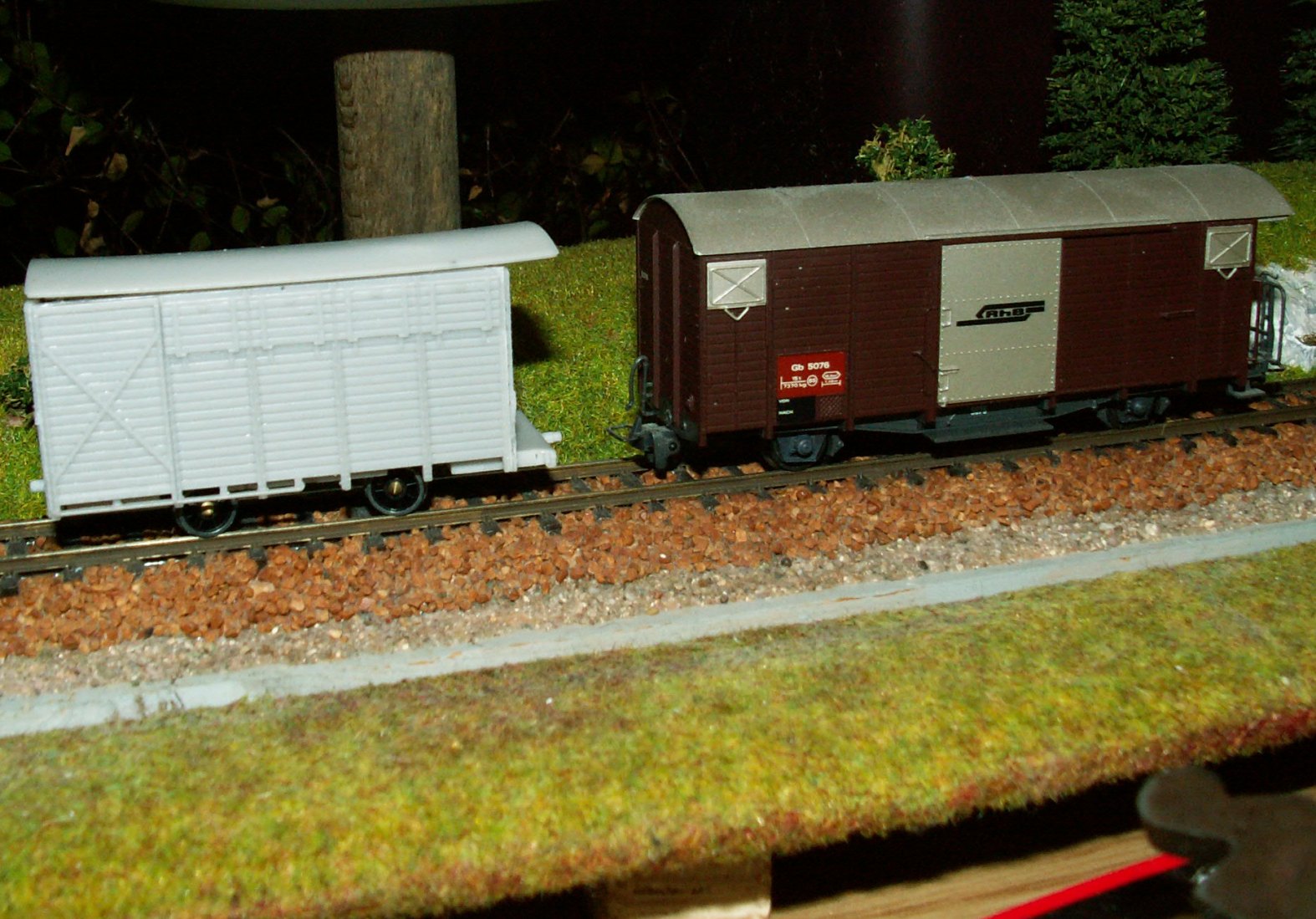

J'ai reçu jeudi un fourgon et flancs de wagon Sarthe de TdA et j'ai essayé aujourd'hui un montage à blanc... à la colle blanche en montant des flancs de wagon sur un fourgon Sarthe.
Cela me plaît bien de côté...
...mais le gabarit TS est bien plus étroit que ce que je croyais. Cela jure avec mon couvert RhB alors que le Kifv des CFD-Vivarais - reçu dans le même colis - semble bien s'harmoniser avec le RhB. :D3 Je compte donc faire deux parois de bout et un toit au bon gabarit TIV.
QUESTIONS: le gabarit TIV est-il comparable au RB ou CFD comme semble le montrer la photo? Quelqu'un a-t-il les cotes en largeur des RB, CFD et TIV pour que j'aie des idées clair avant d'attaquer les pièces?
Quant au 2e fourgon Sarthe reçu dans le même colis, j'ai deux options
1.- Le monter conformément à la notice TdA, mais le monter sur écartement 9mm car le gabarit est compatible avec ma locomotive que je fais circuler parfois chez Bleblep.
2.-Réaliser deux parois de bout et un toit au gabarit TIV pour l'harmoniser avec le reste de mon parc H0m, en particulier le Kifv et un futur RB à guérite (comme celui de Butry).
Merci de vos commentaires.

De ce que j'en sais, pour le RB c'est 2,2m de largeur plancher.

Et 2,10m pour les TS.

Il y avait même certains réseaux français où la largeur était de 2m!
Cela dit, le RhB, c'est du lourd, dans les trois dimensions, comparé aux secondaires français quels qu'ils soient.
En particulier, le toit arrondi donne un aspect moderne de matériel grand réseau aux wagons.
Je me demande si ce ne serait pas plus amusant de jouer sur l'effet de contraste entre les deux matériels, y compris en largeur. Il a dû exister des réseaux où le gabarit a été augmenté après coup.

Je plussoie à JP : sur les TAM le gabarit entait de 1m90 D9

Il n'est pas impossible que Trains d'Antan sorte ce couvert, qui le K111 des T.I.V., en restauration au MTVS, avec sa future 030T Corpet.
En effet, une caisse de wagon Carel et Fouché (TS, TIV, TEL) s'adapte sans trop de soucis au chassis du fourgon. Il y a juste une traverse à découper sur un des dosssier.
Par contre, il n'y a pas de porte donnant sur la plateforme, qui sert uniquement pour le frein.
Quand au gabarit, il y a de de sérieuses différences, en réalité, y compris au niveau des hauteurs de tampons. Le MTVS a du faire quelques adaptations pour "harmoniser" des matériel de provenance variée. On les retrouve en modélisme, compris dans la gamme Trains d'Antan, ou Architecture et Passion (voitures CdN), les voitures S.E., CdN, n'ont pas la même hauteur de tamponnement que les wagons Carel et Fouché.
Bon, maintenant, imaginez le casse-tête des militaires, en 1916, à Verdun, qui avaient réquisitionné du matériel, dans toute la France, aux côtes de calage et au gabarit différent, sans compter les attelages, les freins (...), pour approvisionner la ville et le front.

Je confirme la prochaine réalisation de 2 dossiers (sans porte!) et d'un toit au gabarit TIV-RB-CFD.
Avant cela, je vais préparer les organes de roulement pour 3 châssis et les monter à blanc. Montage à blanc de la caisse Kifv et comparaison des hauteurs de traverse et des largeurs de caisses. Je pourrai alors choisir les bonnes cotes.

Tu ne sembles pas avoir lu (ou compris) mais les TIV n'ont pas le même gabarit que les RB ou les CDN (ou les CFD) #B8 C'est un réseau type tramway au gabarit étroit comme les TS. Si tu veux réaliser le couvert à plateforme TIV, il ne faut pas modifier la largeur de la caisse, elle est bonne: les TIV partageaient le même type de matériel roulant que les TS ou les TEL (Eure et Loire)t sûrement d'autres :maitre:

J'avais compris que les TIV n'avaient pas le même gabarit que le RB, mais je n'avais pas compris qu'ils avaient le même que les TS.
Je vais tenter plusieurs essais:
1° Faire 2 dossiers et un toit pour un wagon Carel-Fouché voisin des TIV, mais livré au GB avec un gabarit plus large, environ RB.
2° Faire 1 seul dossier de plateforme sans porte pour un TIV juste. La photo du début de fil est trompeuse si on la compare au modèle TdA: cela donne l'impression d'un gabarit intermédiaire entre TS et RB.

Et il supporte bien le voisinage avec le Gkb du RhB. Les ferrures devront être reprises en détail, avec des bandes de masquage, mais je voulais juste me donner une idée. Probablement que les deux gris devront être plus foncés.
