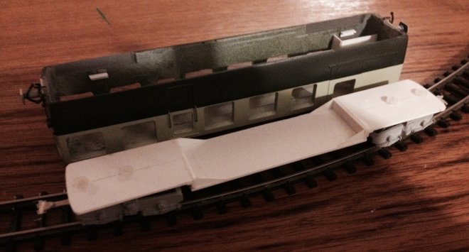

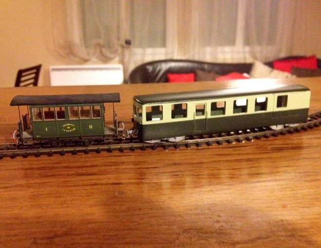

On avance tranquillement ici:
Montage des attelages magnétiques, second bogie terminé… ça fonctionne :ipb-251
Les dessous de la chose:
Pour permettre le passage en courbe, j'ai fraisé localement l'intérieur de la caisse. On passe sur du R380 Bémo sans soucis :B3 La partie technique étant réglée, j'espère que Max pensera à ma petite commande pour RE et on s'attaquera à l'aménagement intérieur, faudrait pas choquer tout de même une fois attelée avec une Sarthe TdA C7

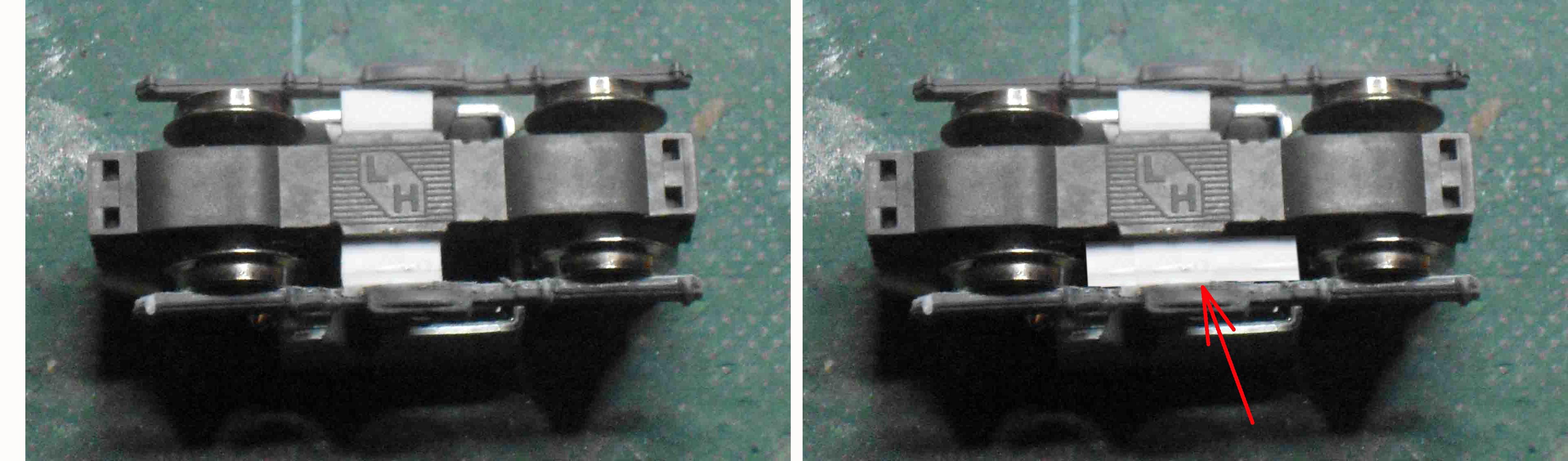

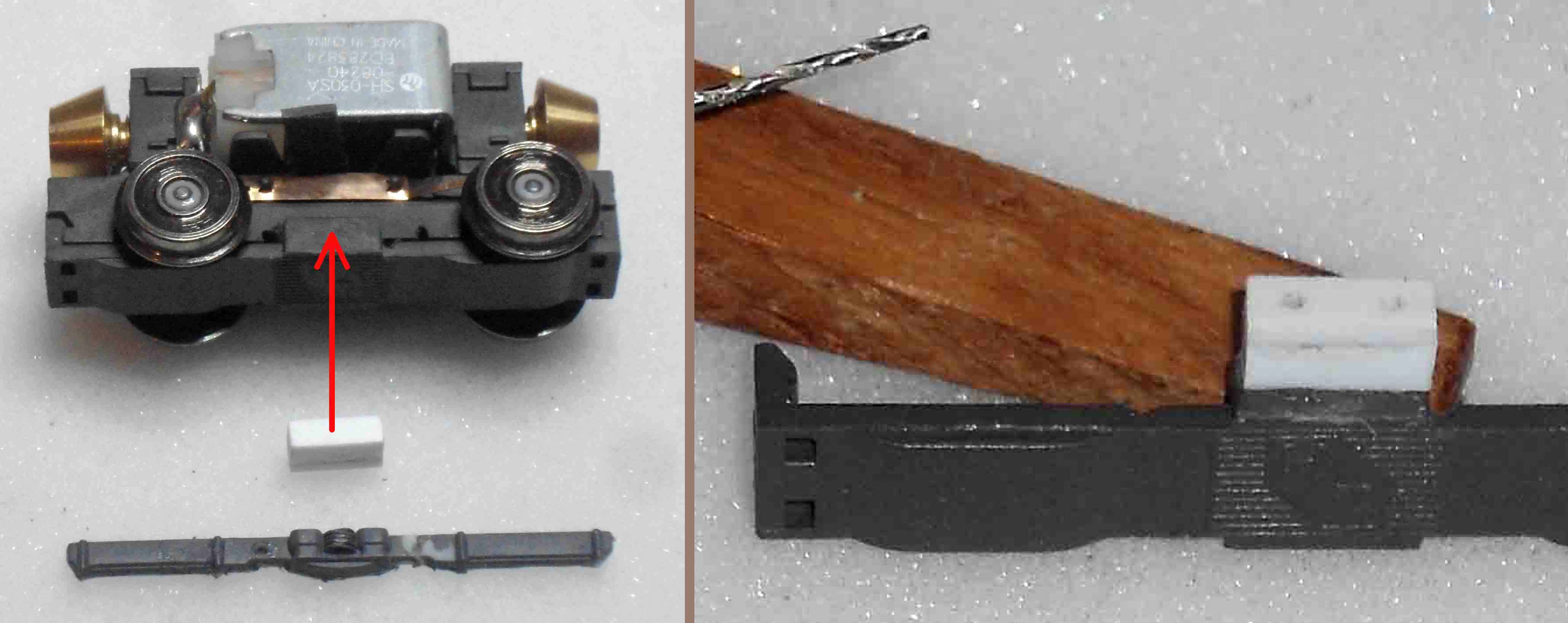

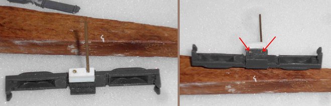

De mon côté, j'ai repris la fixation des flancs de châssis sur le boggie moteur, mon système à tiges étant trop fragile.
Donc j'ai préparé 2 cales, percées puis collées le flanc de boggie Halling à la cyano : ça n'a pas tenu longtemps !!!
Les perçages des cales permettent de ne pas traîner à percer dans ce plastique bizarre.
Ensuite, je passe 2 tiges de laiton au travers de tout ça, et infiltration de cyano : après un essai de traction, je peux dire que le collage est satisfaisant.
Attention à ce que ces tiges ne dépassent pas à l'intérieur :
Messages: 14898

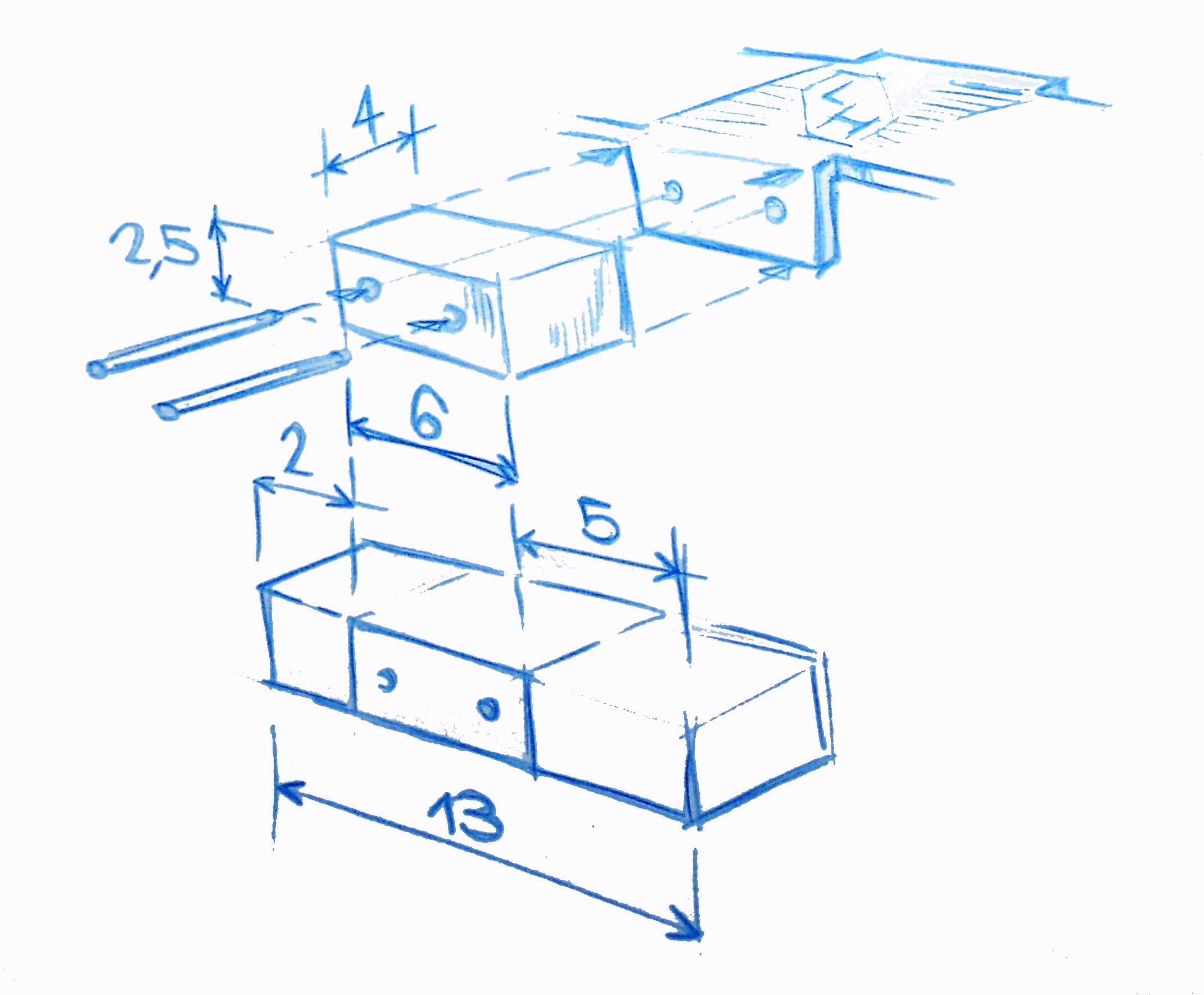

Messagepar Patrick ze rabbit Deludin » 25 11 2014 à 21:54
Oups, problème d'ordi qui s'éteint toutes les 10 minutes :C1 :C1 :C1
Voilà ce qu'on obtient, yapuka coller le flanc de boggie sur la cale, en centrant sur les roues... puisque le boggie Halling est toujours décentré ! (voir la saison 3).
À la réflexion, j'aurais du faire une cale plus longue, selon les cotes du bas de ce schéma :
Ce qui donnerait plus d'appui, comme la photo-montage de droite :
voilà, c'est tout pour aujourd'hui !! :F5

Pour ma part c'est exactement le même montage que j'ai utilisé sans les tiges laiton, mon arme secrète ? De la cyano spéciale ABS :B3
J'ai installé aussi deux traverses en bouts des flancs de bogie pour avoir un écartement constant entre les flancs et les roues . :maitre:

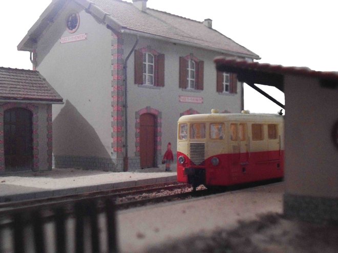

Messagepar Patrick ze rabbit Deludin » 04 01 2015 à 23:55
Ouah, y cause achtement bien le russe, le chat !!! :ipb-251
Tiens, pour la peine, une vue du Verney des Zigofolies faisant des essais à Puget-Théniers, peu cher, euh peuchère (...m'en fout, c'est pô moi qui paie...).
