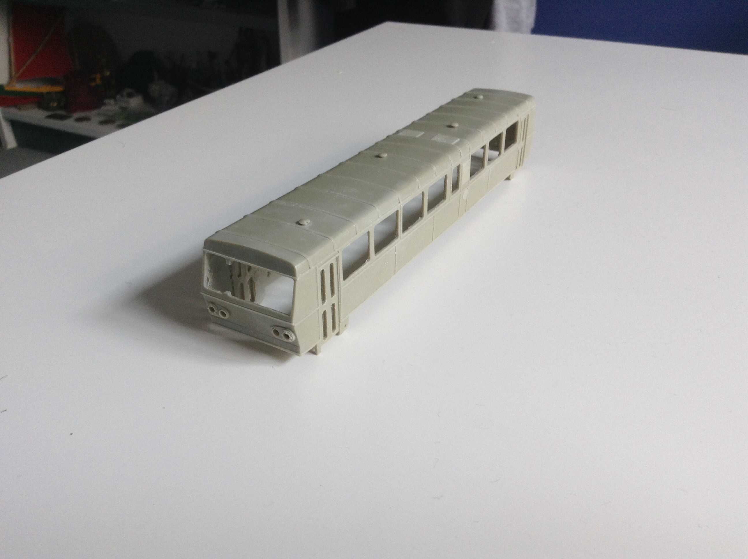

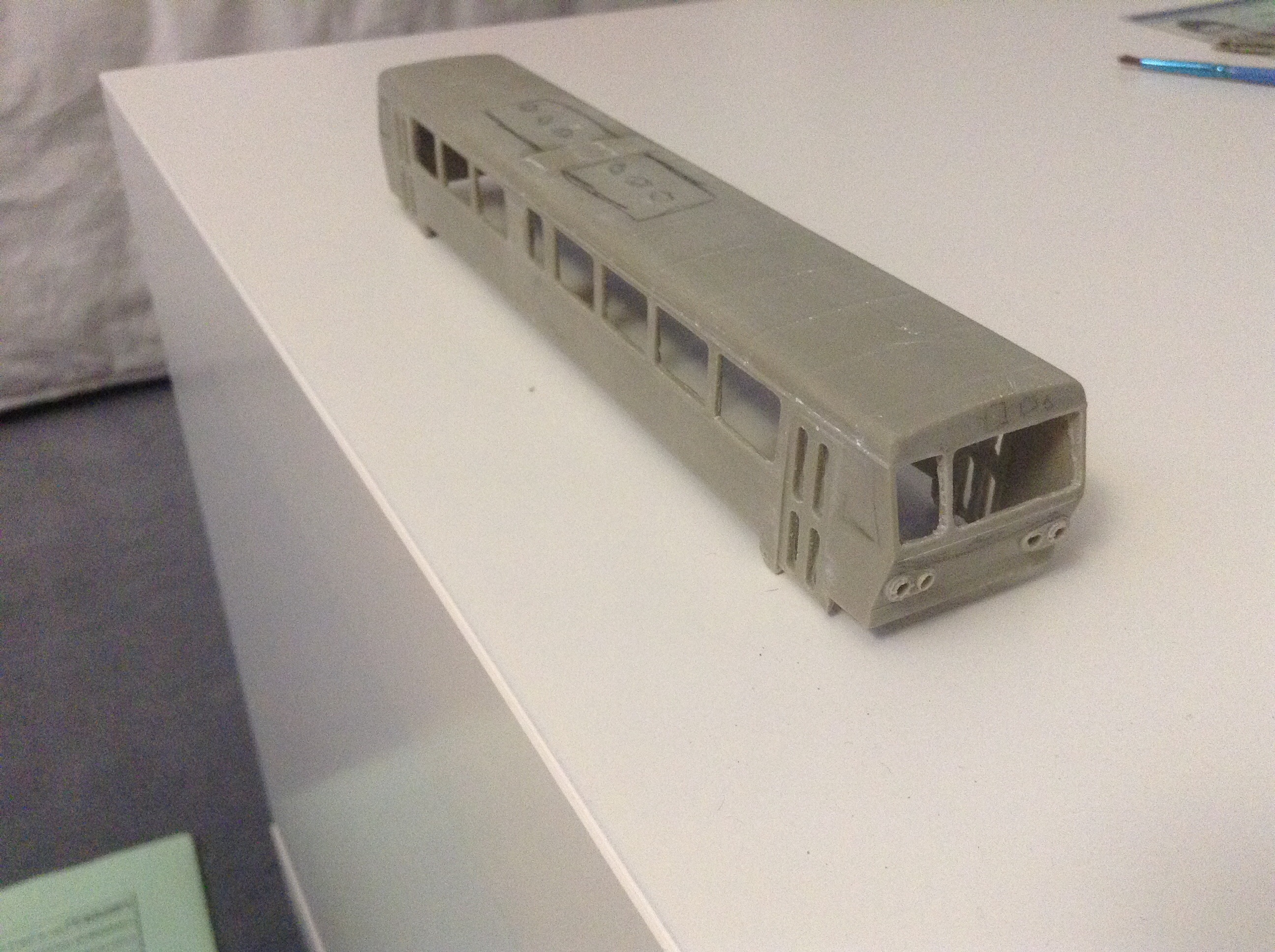

Depuis un petit moment, j'avais cette épave qui trainait dans le placard :
Boudiou k'c'est laid ! D9 D9 H4 H4 ça date de 2009, pis ça s'est aggravé pendant le déménagement H4 H4
Décision prise de la décaper, de remouler une extrémité pour la greffer de l'autre côté etc. L'idée m'est venue de pondre une SY rénovée pour pouvoir s'affranchir du raccord avec les couvres-joints. Mais quelques échange avec un membre du forum (je ne sais pas s'il veut être cité, c'est ce pourquoi je lui laisse le soin de se citer #B6 :maitre: ), et hop, une surprise dans ma boîte aux lettres !

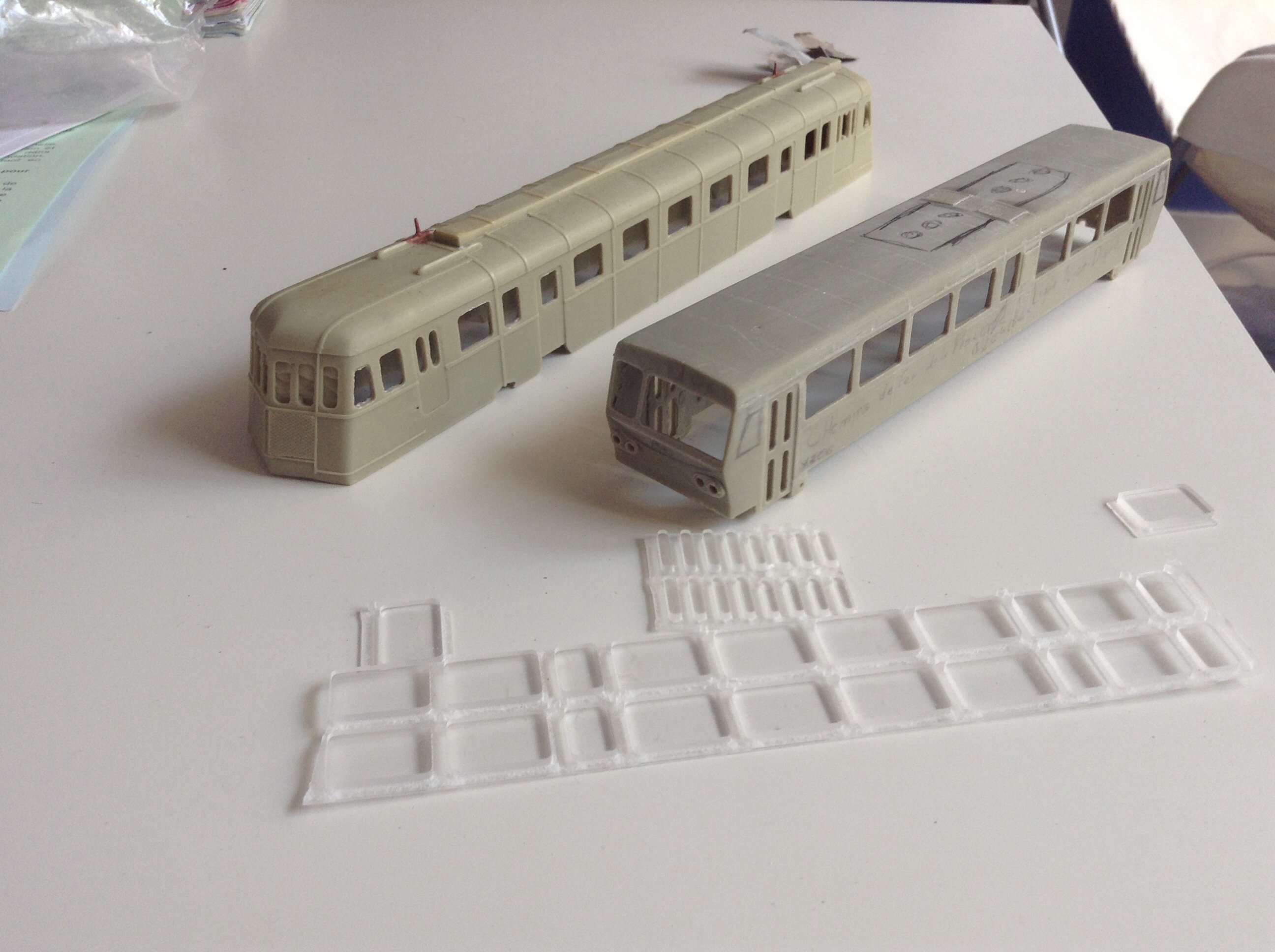

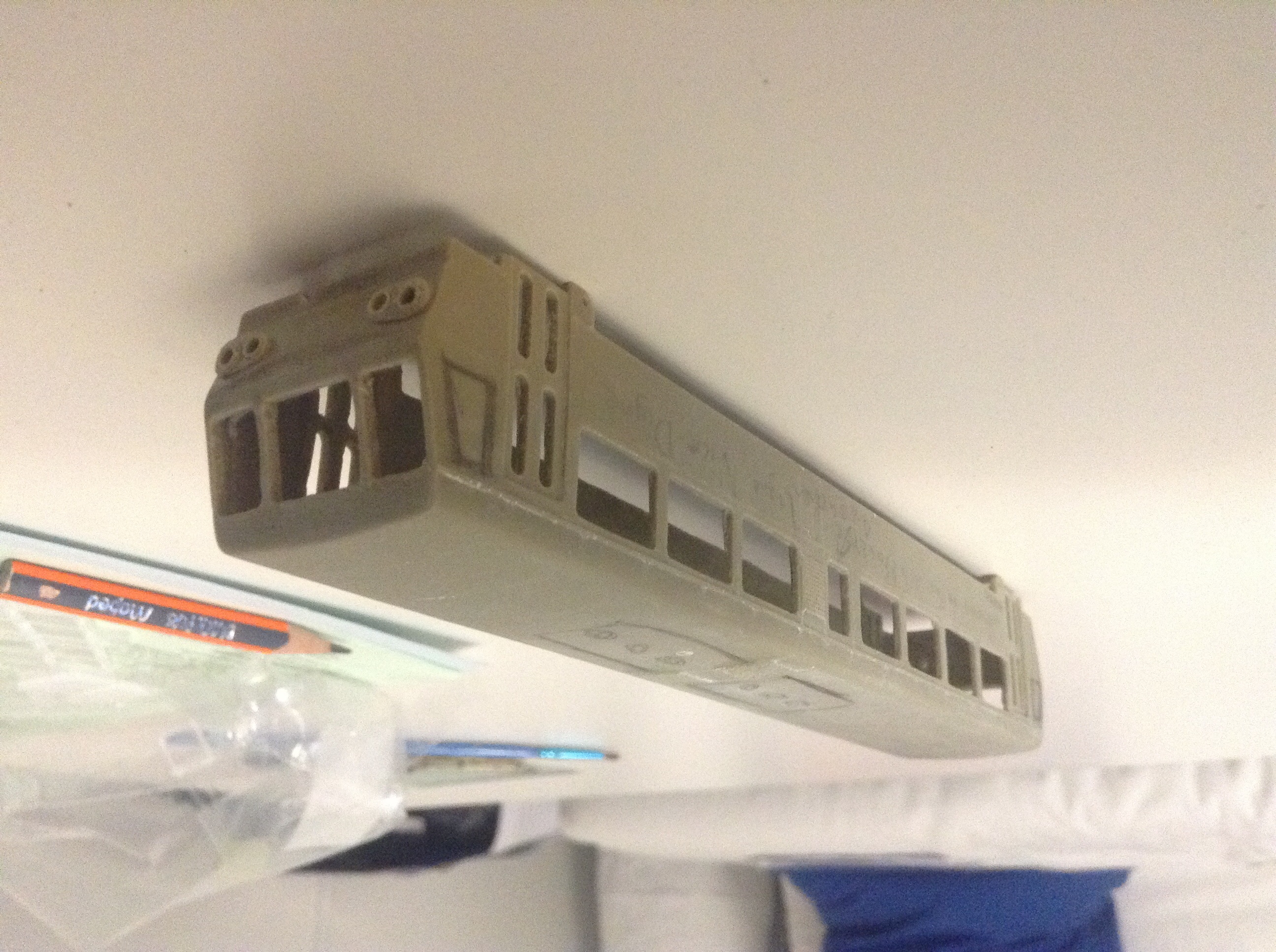

Aimant le travail de bagnard (mais attention, bien fait hein ! :mrgreen: ), je me lance dans la fastidieuse étape du l'image des couvres-joints, pour pouvoir faire ceci, la X306 :rod_coeur

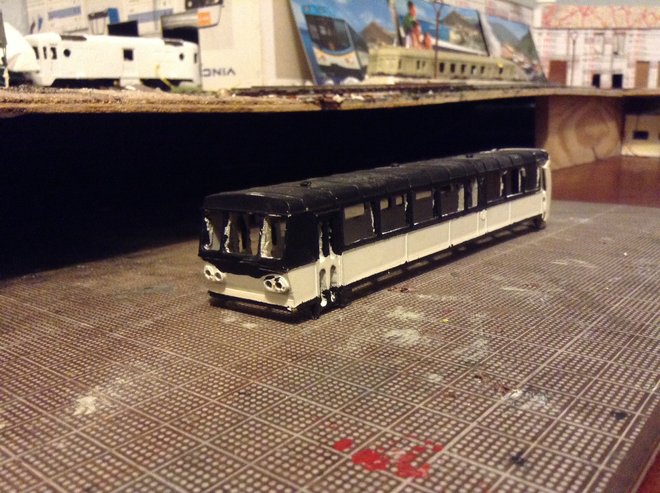

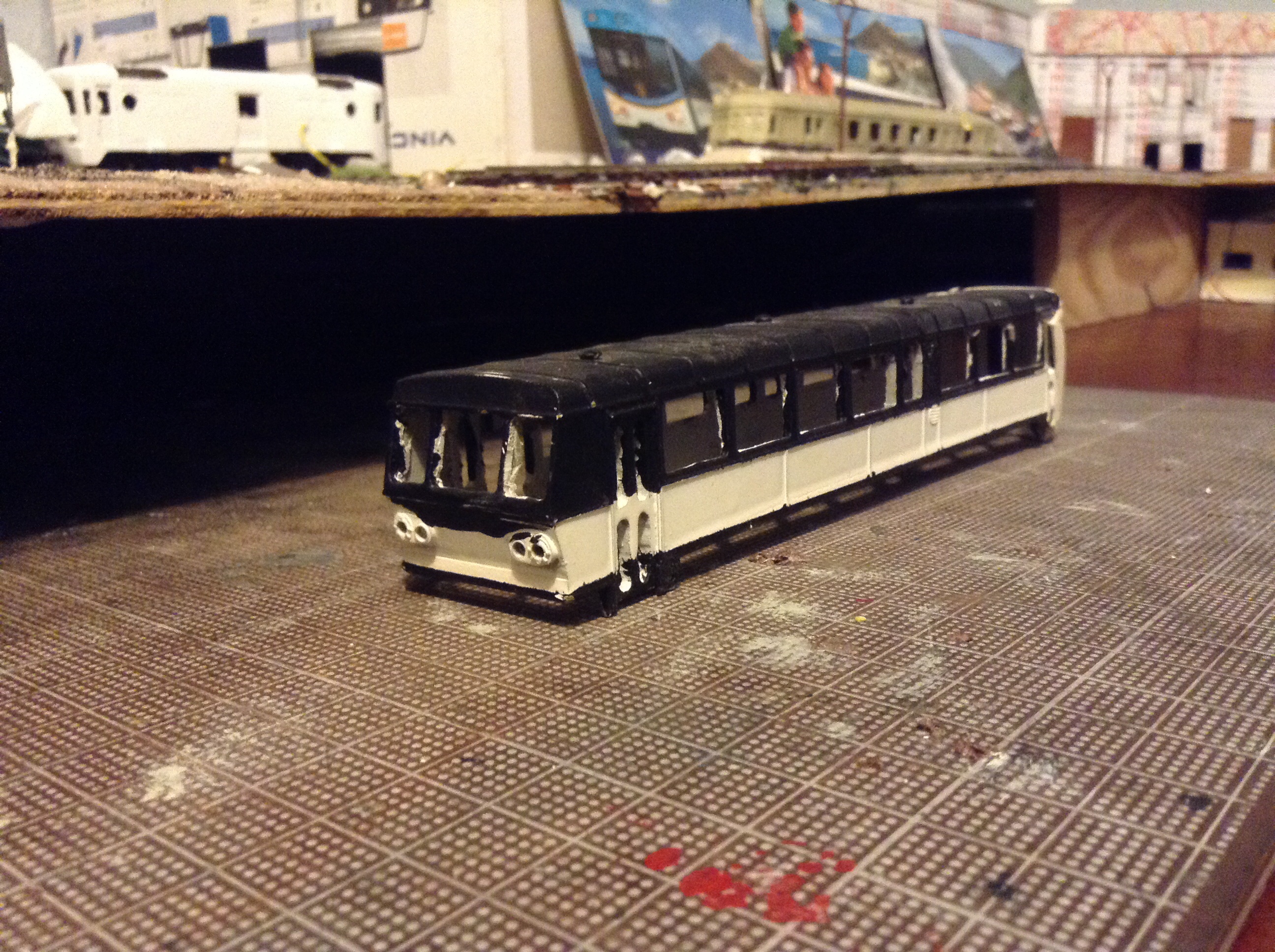

Voici la bête ce soir, il va falloir boucher certaines vitres, en faire d'autres, encore un peu de boulot, mais j'aime bien ... :E1 #B6
Me suis bien enquiquiné à reconstituer les montants sur cette face H4 H4 :C1
Sur l'autre, seul un à survécu,l'autre est en miettes, j'ai même pas réussi à la différencier des autres bouts de résine contenus dans le sachet H4

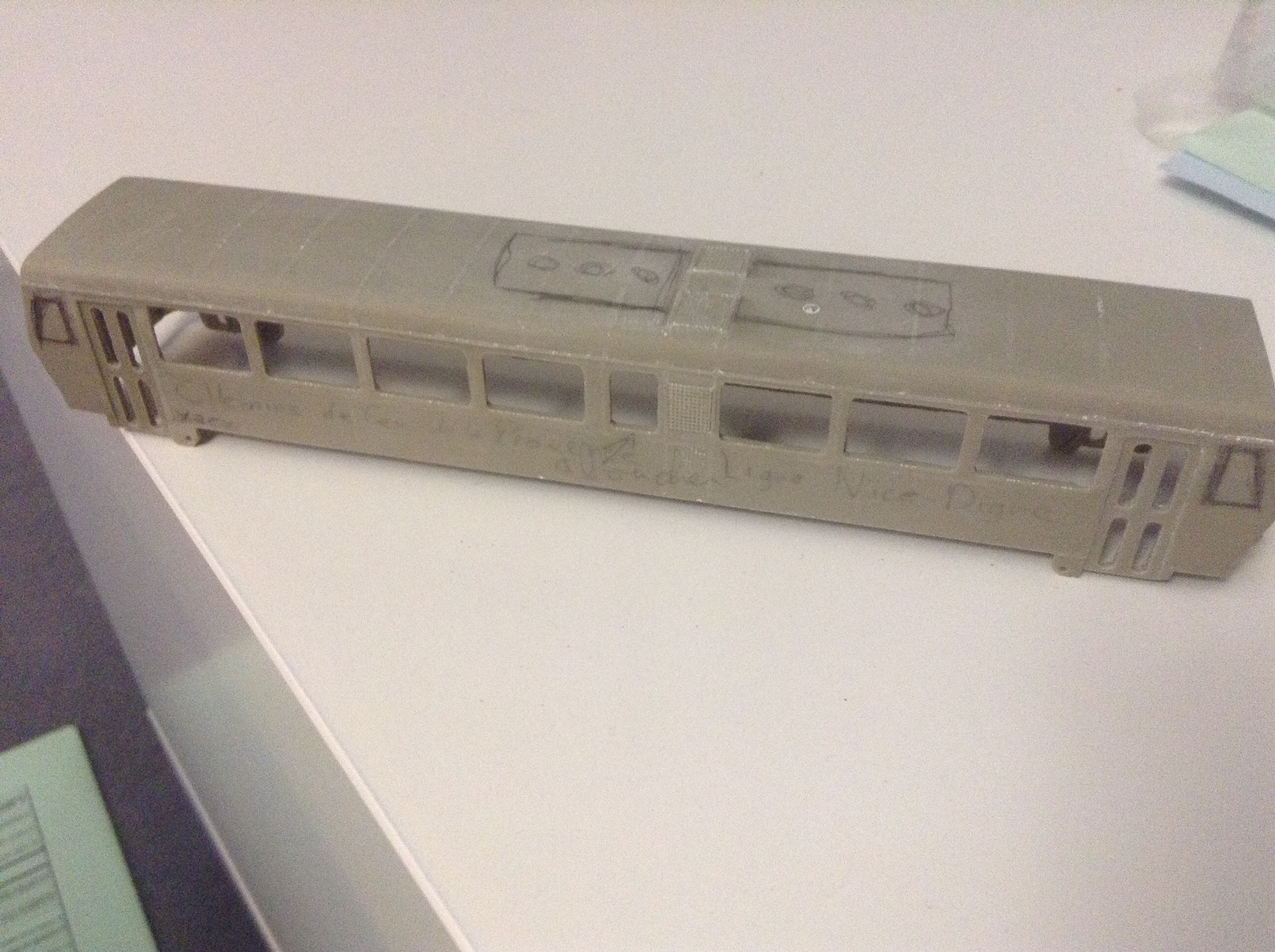

"bin ... Pourquoi l'a des grumeaux sur le toit ?!" :F9
Pfff, inculte :H2 :prrrt:
j'ai triché :oups2: , ça c'est la 307 corse, mais ça change rien #B5

Bonsoir ! Quelques nouvelles du montage : une traverse n'était pas bien formée et était en retrait par rapport à la caisse, remise en place avec de la CP de 0.25 mm. J'ai aussi confectionné des marchepieds et des "triangles" aux extrémités, comme sur les vrais. Je sais, c'est de l' :edm: mais bon .....
