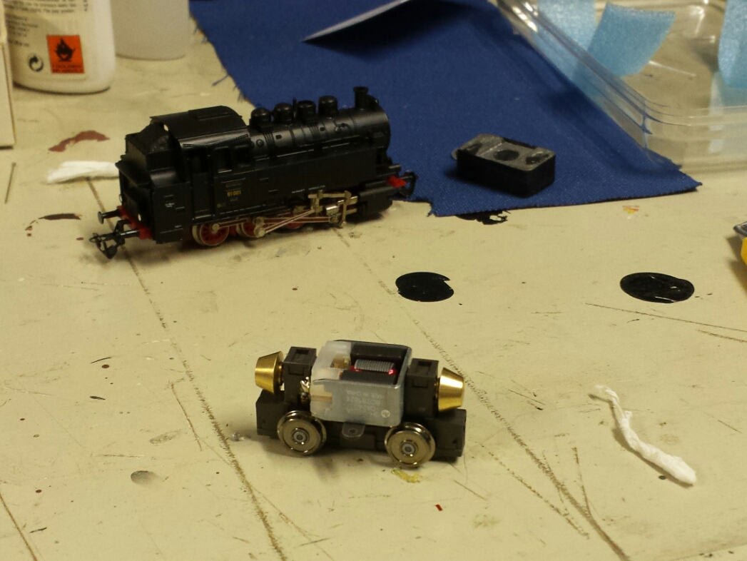

Merci Clément #B6 ces photos vont m'être grandement utiles. Tu peux remercier Fifi E2
Le chassis de tram a un inconvénient majeur, il s'agit de l'entraxe des essieux.

Messagepar Gallavael » 07 06 2014 à 07:50
Je ne sais pas encore. Trouvée a moins de 30e dans la semaine je me suis dit que c'était une bonne affaire. Peut etre un locotracteur CFD si le moteur correspond.

Messagepar Storm » 07 06 2014 à 10:46
C'est une première génération avec le gros moteur rond… Mais il y a moyen de remédier à ça je pense :rod_siflet

Messagepar Storm » 08 06 2014 à 20:07
Je serais curieux de voir l'intérieur de la chose… Y'a pas 36 solutions pour se débarrasser des gros moteurs des type 1 et deux de ce châssis #B8 La dernière version offre plus de possibilités mais jamais vu à prix abordable :C6 Bon, je vais commander ce qui me manque cette semaine et on verra bien… De toutes façons, la caisse est terminée à 95%, va falloir aller au bout C7

Messagepar Victor le chat » 09 06 2014 à 11:09
J'avoue que je me pose une question depuis longtemps : ne serait-il pas possible de changer le moteur d'une série 1 ou 2 ? :F9 soit par changement de l'axe, soit en joignant les deux axes, et en les reliant par un tube alésé au bon diamètre de chaque côté ? :F9

Messagepar malletslm » 09 06 2014 à 12:16
Bien sûr que c'est possible :^) : ça é été fait par tous ceux qui ont réalisé le "transkit" du 51 "SCLM/Lepage et Mouton" dans les années 80, qui conseillait même à l'époque l'emploi... d'un vénérable moteur "tournebroche" Jouef (il est possible que B.Junk ait utilisé quelques chose de plus "sérieux" pour le sien, à vérifier !).
Et c'est apparemment ce qu'est en train de faire Storm... :idea:
La seule réserve que j'aie lue - sur ce forum - est que la transmission assez "raide" du châssis TT (conception Zeuke des années 60, au bas mot !) fatigue facilement les petits moteurs modernes : c'est pénalisant pour une utilisation intensive "en exposition" comme le font les FDEM, mais pas pour une utilisation courante (et occasionnelle !) sur un réseau personnel, à mon avis. ;)
