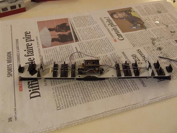

Si ça peut aider, j'ai fait comme ça.

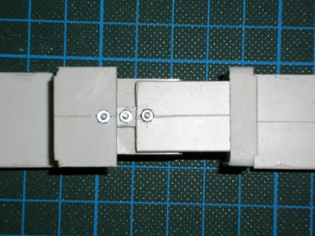

J'aime beaucoup la solution montrée par bicabine #B6 #B6 #B6 sur base "VarioAntrieb sans traverse danseuse", à mon avis plus appropriée à cet A150D2 que le châssis de tramways viennois. Et l'articulation "en deux points" des deux demi-châssis y est traitée de manière simple et élégante ;) . Je pense que cette solution mérite qu'on en remette les photos sur ce fil :
articulation du châssis "bicabine/sixtifs", vue latérale :
articulation du châssis "bicabine/sixtifs", vue de dessus :
Tout est astucieux dans cette proposition à la portée de tous (construction en carte plastique), y compris cet élément (clipsé ?) qui vient "coiffer" le VarioAntrieb... c'est indiscutablement ce que je copierais sans rien y changer si j'avais un châssis à reconstruire... :^)
