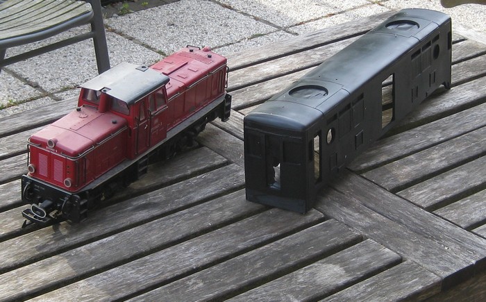

manque la motorisation ... je pensais utiliser la BB LGB que je possède, mais qui n'a pas d'utilisation actuellement .. mis les bogies sont trop riquiqui ... reste à approvisionner deux bogies moteurs ... ;)

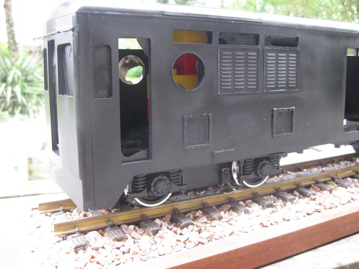

bon, grâce à un ami, j'ai trouvé de quoi faire rugir cette caisse !!!! :ipb-251

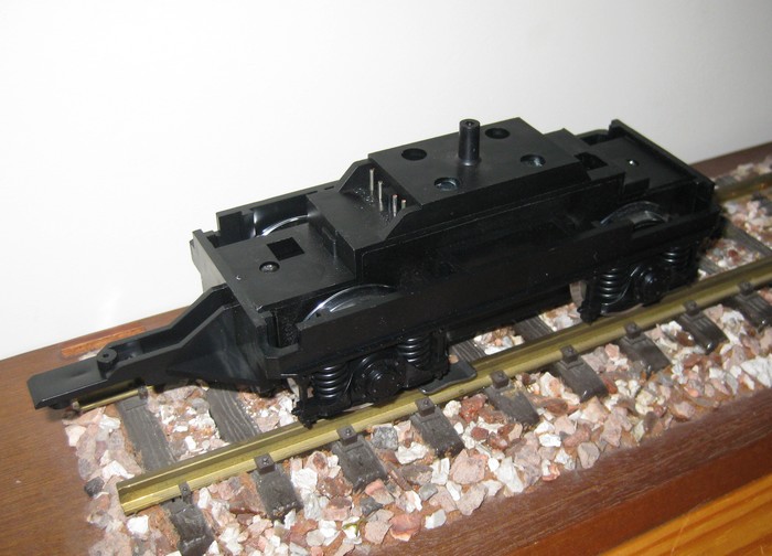

2 bogies LGB, avec l'entraxe qui convenait !!! Apocopa préconise un bogie Aristocraft, de 100 mm d'entraxe, mais comme Aristocarft a bu le bouillon, que ce genre de pièce est hyper rare, et que la mécanique Aristocraft était assez basique ... la solution du bogie LGB est parfaite ! je ne connaissais pas ce genre de bogie, qui provient d'une loco suisse !!!
je vais même garder les flancs de bogies ... ça ressemble peut être pas tout à fait, mais c'est maousse costo, et plus facile à mettre en oeuvre que de coller les éléments de bogies Apocopa ! ;)

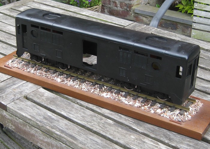

la caisse sur les bogies :
et un détail
reste à bien déterminer la hauteur des essieux par rapport à la caisse, et construire le châssis ! :mrgreen:
faudra aussi voir le rayon de courbure #B9
