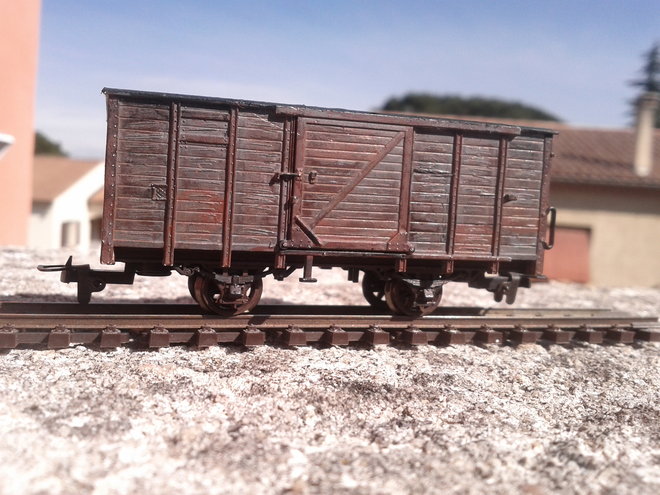

Messagepar 05mogul05 » 27 03 2014 à 15:54
N'ayant pas trouvé de fil dédié uniquement à la patine de nos matériels, je me permet d'ouvrir celui-ci #B5
Quelques photos, aussi bien de l'original qui à servi de modèle, que du résultat obtenu, quelques explications sur la méthode, et le but de ce fil sera atteint #B6 #B6 #B6
A juste raison, Tyrphon a dit tout haut ce que je pensais tout bas, et le sujet est, me semble-t-il, assez vaste pour être indépendant ;)
je mets ça à la suite, ça fait partie du même convoi... :rod_siflet

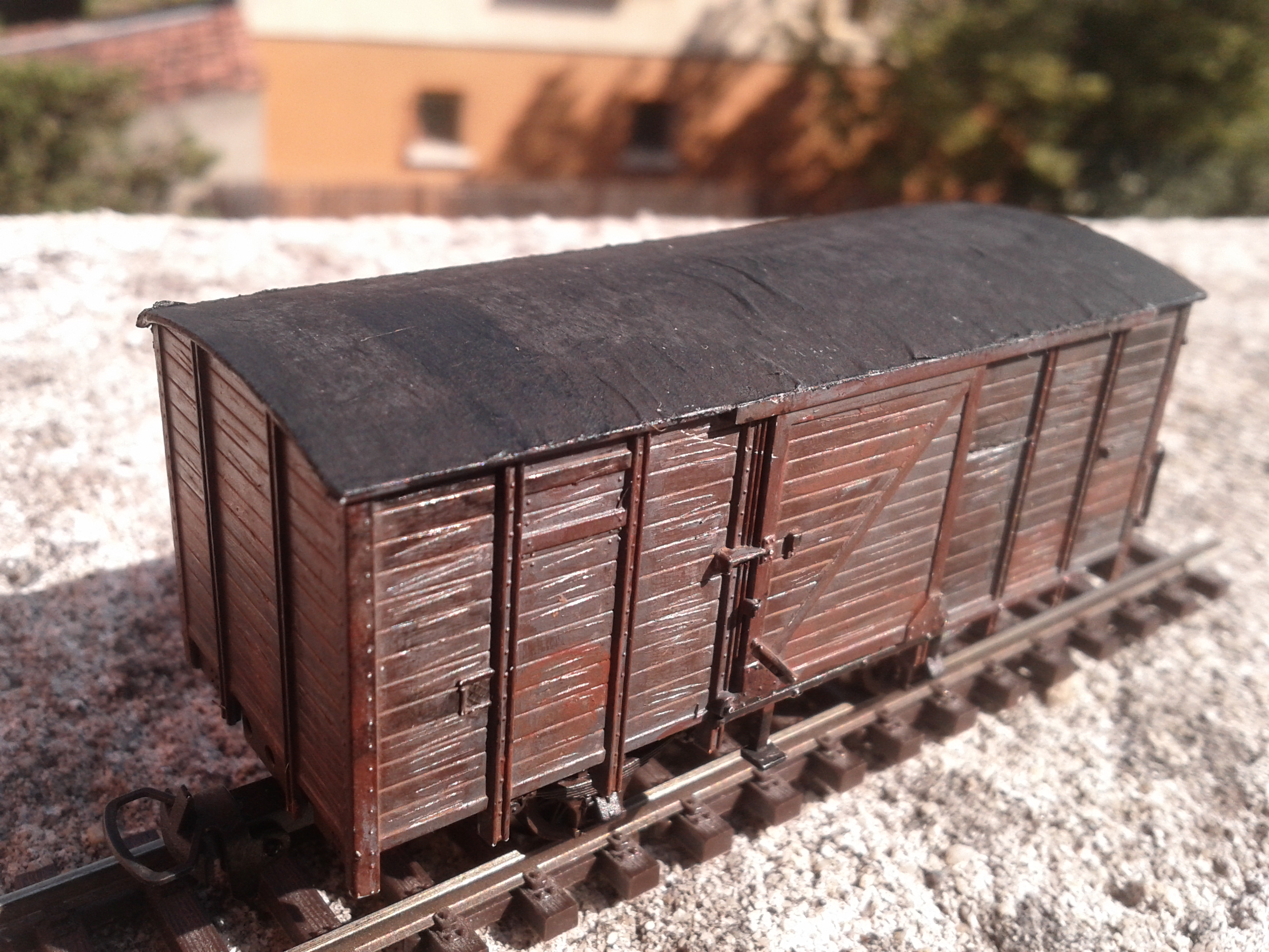

essai(s) de peinture(s) sur un vieux couvert Tillig :oups2:
avant de passer aux choses sérieuses (TDA, and so on) :E1
Et comme on parle beaucoup de déco H4
c'est trop brillant, un voile mat, peut-être :F9 ?

Messagepar Beyer-Garrat » 27 03 2014 à 16:31
Oui plus avant un petit lavis noir deux trois gouttes de noir dilués dans de l'essence F ou de ll'eau
si peinture a base eau .
Cela te soulignera tout tes creux et montants #B6

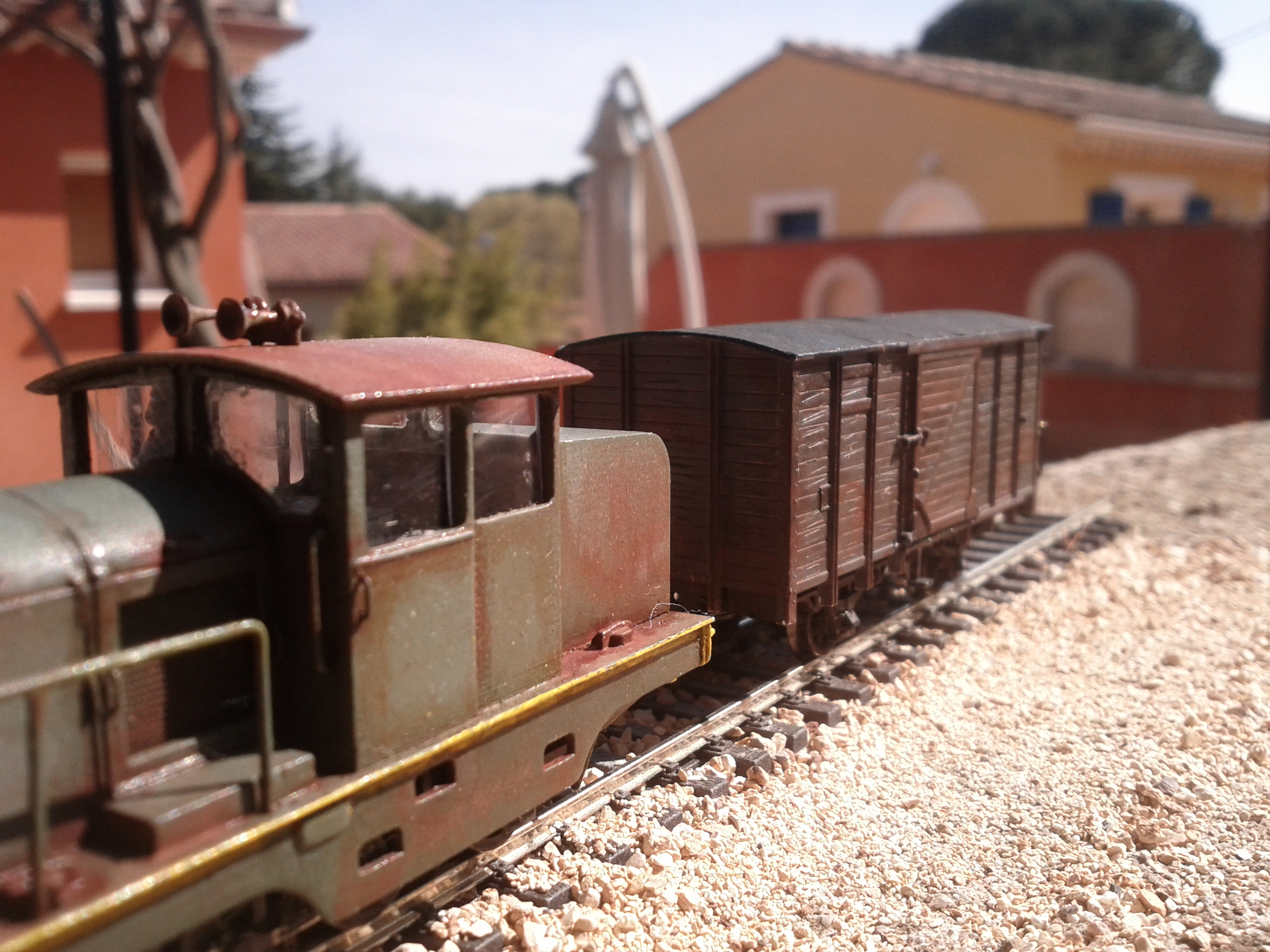

Messagepar malletslm » 28 03 2014 à 08:04
Ah, je vois apparaître un crochet de remorquage sur le "n°1" : je me demandais depuis un moment quel type d'attelage il aurait... ;)
et toujours aussi joli/réussi, le décor du réseau... :H1

Messagepar Victor le chat » 28 03 2014 à 11:53
Super ! J'adore la patine ! :ipb-251 :ipb-251 E2 E2 E2 E2 E2 #B6 :maitre:
Un petit jus noir ça rendra encore mieux comme l'a dit JP ! #B6

Messagepar 05mogul05 » 29 03 2014 à 12:28

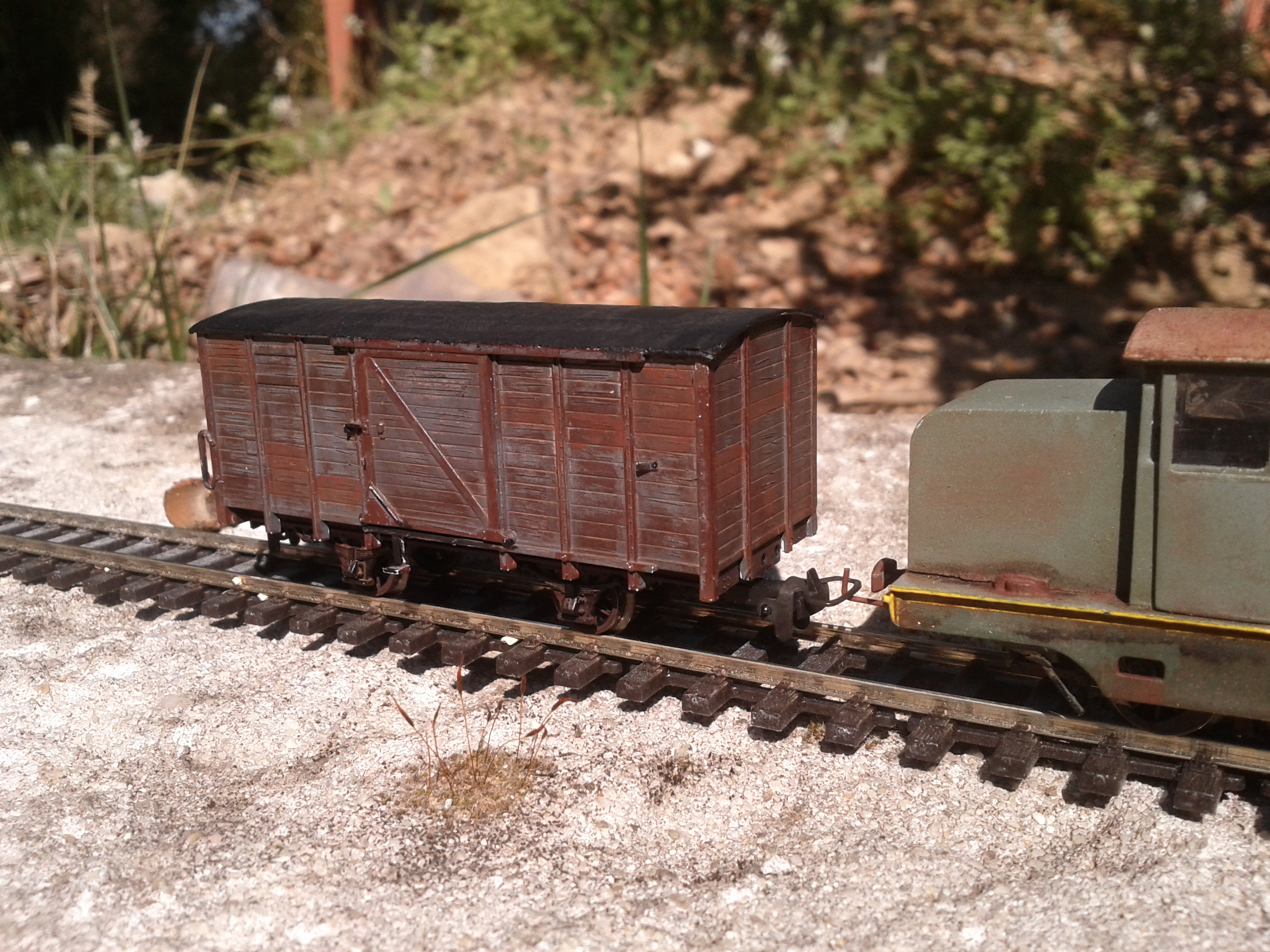

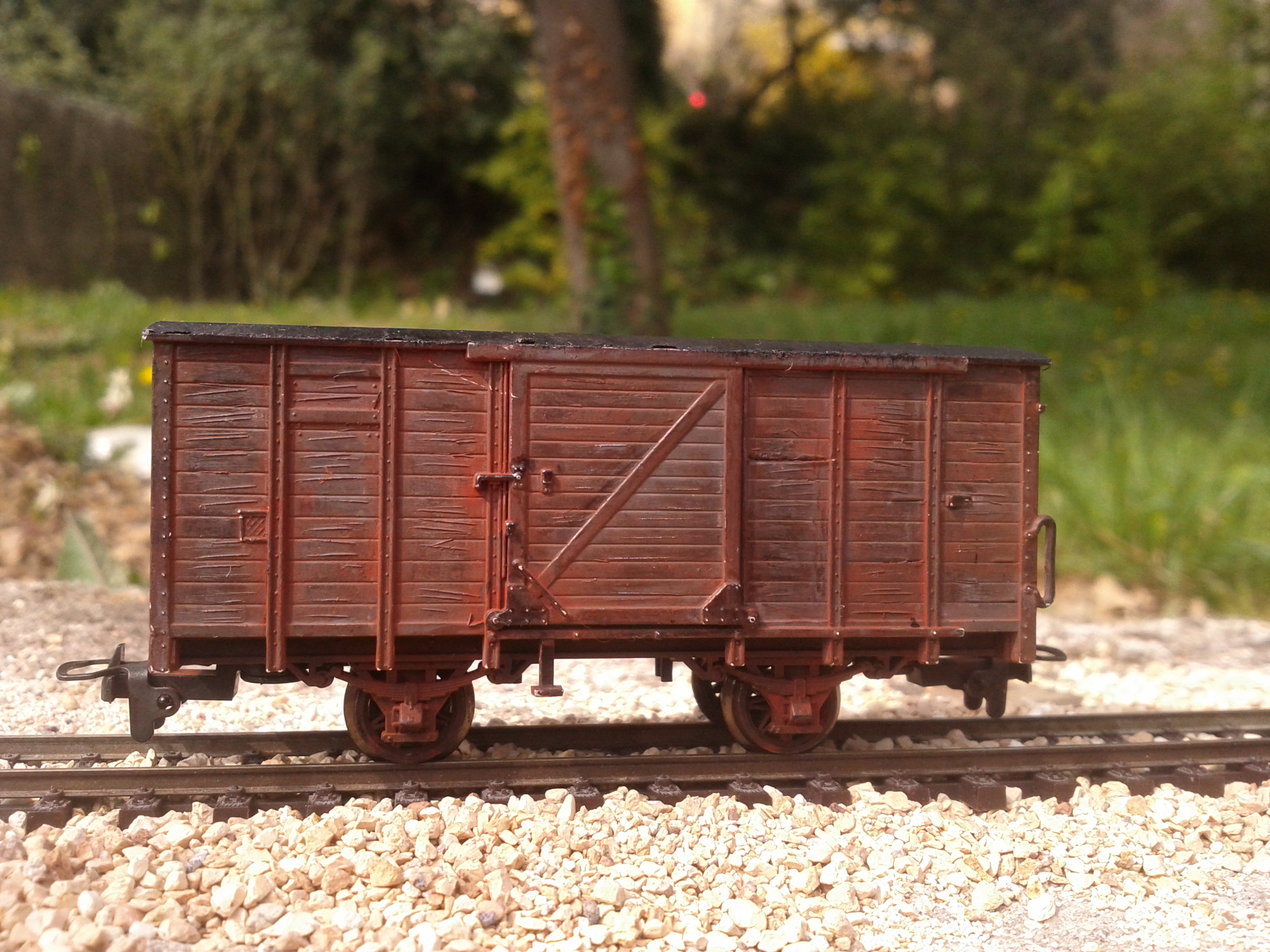

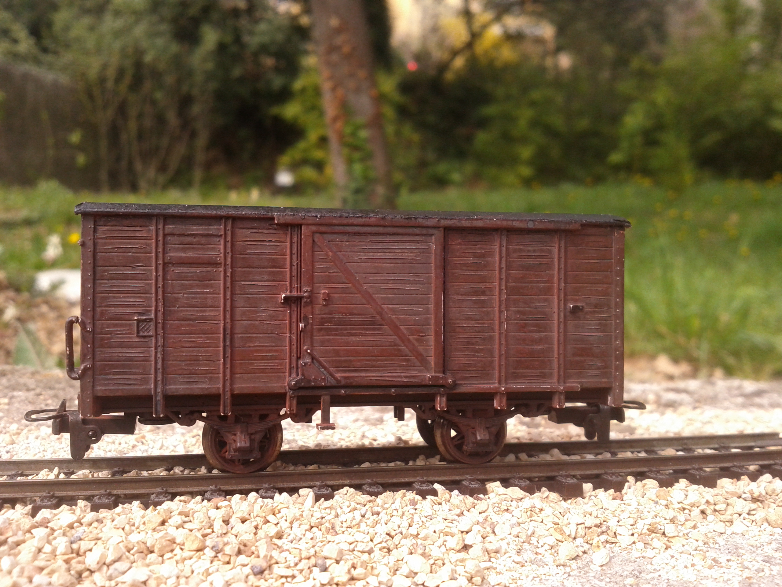

j'ai refait deux essais ! :rod_siflet
(j'en profite pour en remettre un couche :oups2:)
Le 1er avec un lavis noir, mais surement pas trop bien dosé, car il m'a atténué les contrastes d'avant-lavis :D3 alors que l'effet recherché est plutôt le contraire ! #A8
Sur l'autre face (on voit rarement les deux en même temps :rod_mdr2 ) juste une touche de terre à décor rouille
alors, à votre avis ?
qu'en pensez vous :maitre:

Messagepar YVES » 30 03 2014 à 13:41
Pour les jus, si tu cherches un produit efficace (et pas aggressif), je te recommande de tester les "shade Citadel" :
http://www.games-workshop.com/gws/catal ... ints-tools
D'une manière générale, les peintures Citadel sont de bonne qualité, agréables à utiliser, avec une gamme trés riche (seuls les noms peuvent parfois faire peur...).

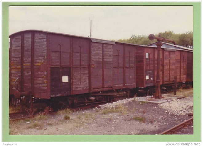

Messagepar Beyer-Garrat » 30 03 2014 à 14:48
Pour te répondre 05mogul05 la patine est une affaire d'observation ,elle doit avoir une histoire et une vie ,comme l'on se plait a le répéter en military :H1
Généralement le centre des panneaux s’éclaircit jusqu’à devenir presque blanc (en cas de non entretien) avec des lattes décolorées en fonction de leur nature ,aubier,plein tronc etc etc
plus sombres dans les endroits protégés (rebord toit, montants ferrures diverses) exactement l'inverse de ta deuxième photo.
Tu peux récupérer en frottant sous l'eau ou avec un tissu humide.
Perso je procéderais ainsi tu prends du rouge wagon (ou approchant) avec du blanc et du noir sur une palette tu varie autour de cette teinte en repeignant les lattes en plus clair au centre
du wagon et plus foncé en faut et bas de manière aléatoire.Un petit jus très dilué deux ou trois gouttes suffise de noir pour marquer les creux des lattes et les rebords des ferrures .
Ne pas "repeindre les lattes" laisser filer dans les creux.
Quelques exemples sur le BA:
