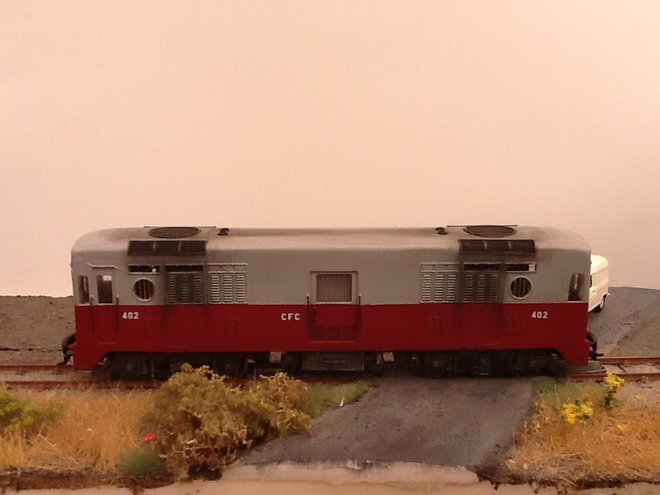

Messagepar Victor le chat » 09 06 2014 à 00:13
La mise en place des leds est comment dire ... Casse figure ? :F9
Voici le mien qui vient de passer au vernis satiné, vous le trouvez pas plus sombre ? En vrai ça me fait cette impression là, et j'aime mieux ! #B6 :maitre:

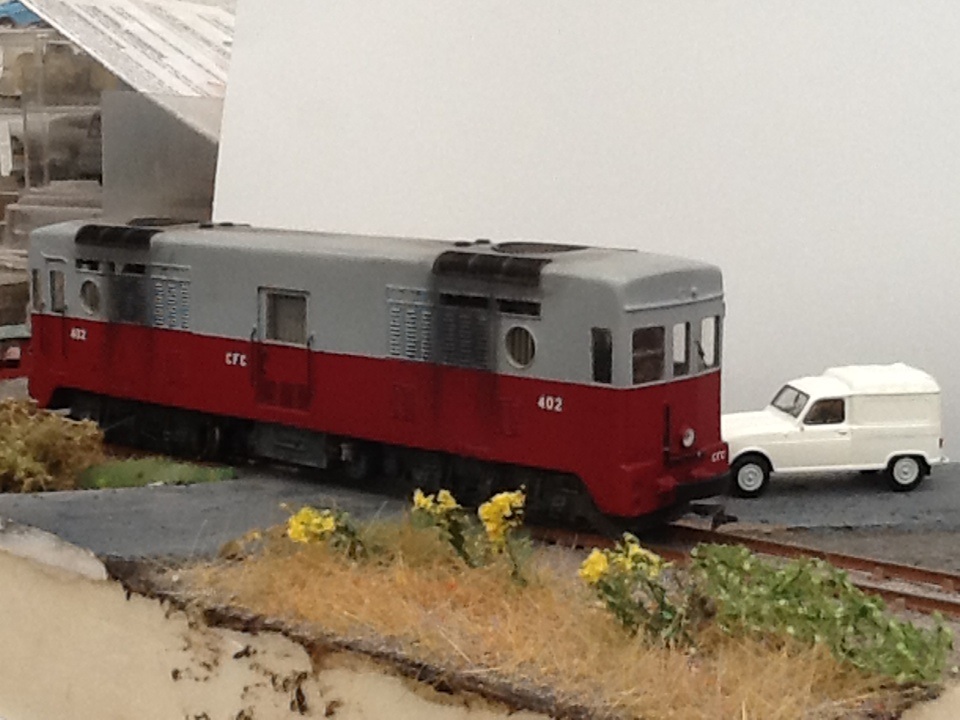

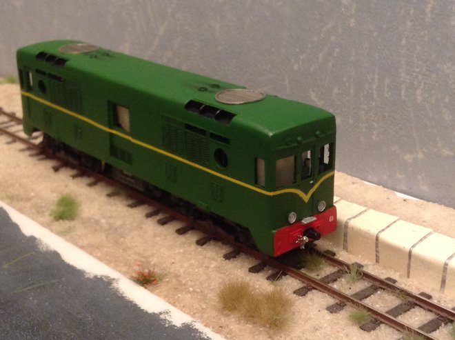

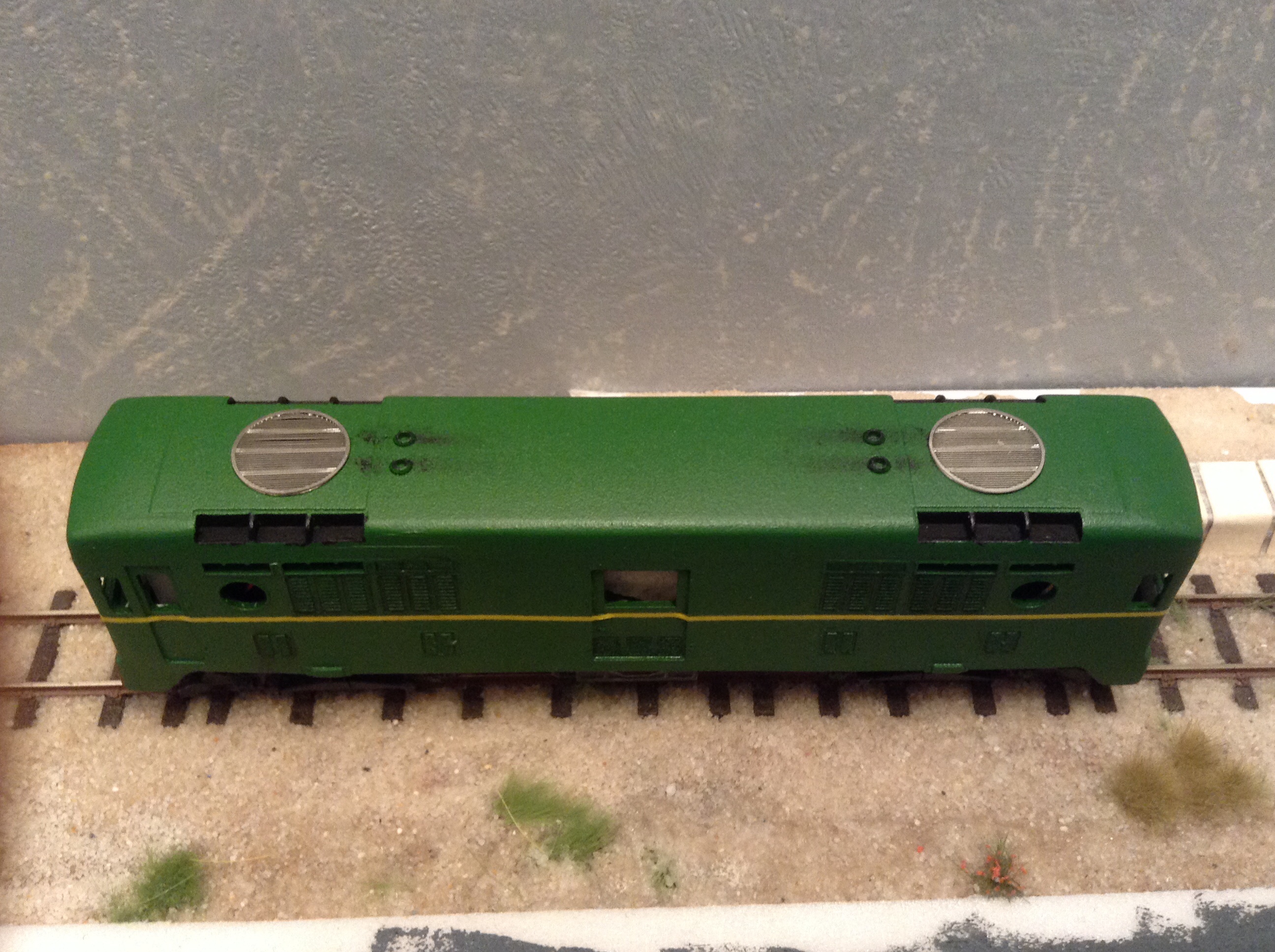

:F5 Travaux de la journée :
-passage d'un jus noir aux endroits des persiennes, merci Storm et Beyer #B5
-vernissage, la teinte devient plus foncé encore :ipb-251
-création des grilles de ventilateurs, en attente de brunissage (posées pour les besoins de la photo, je collerai une fois brunies). #B6
-fabrication d'un attelage à vis .... H4
-résolution de divers problèmes
-mise en place des cloisons, peinture en crème pullman Interfer
-mise en place d'un conducteur, comme BernardHenri (merci pour l'idée ! :maitre: )
Amicalement :^)
