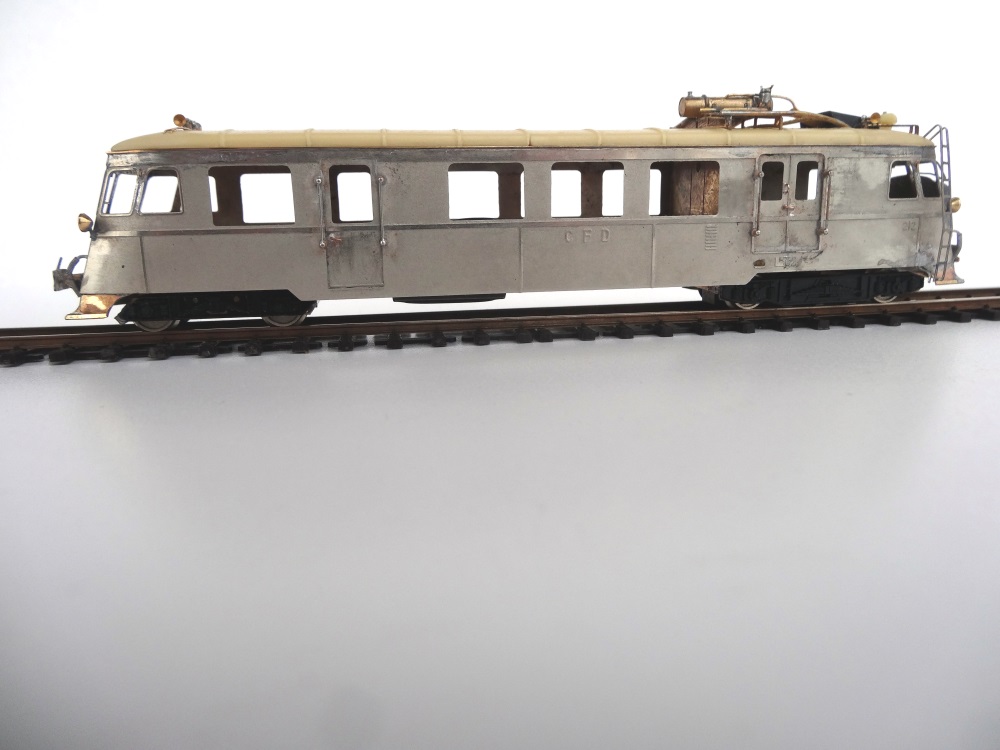

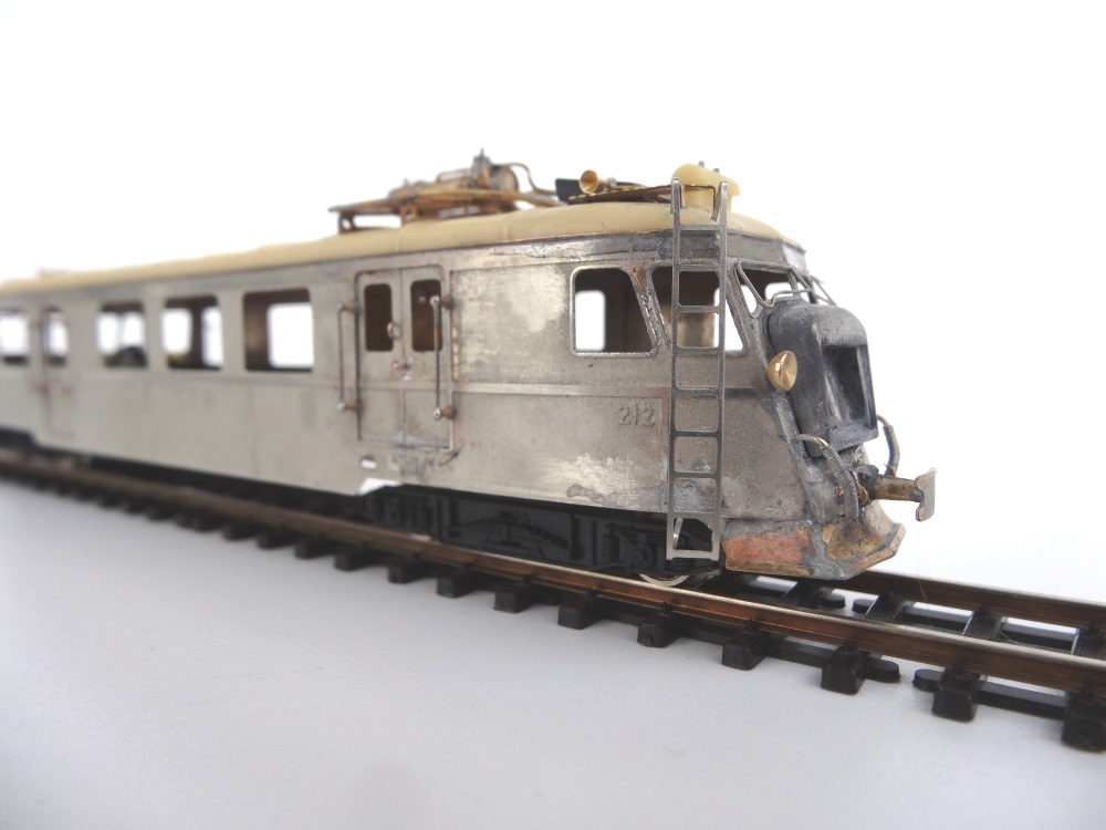

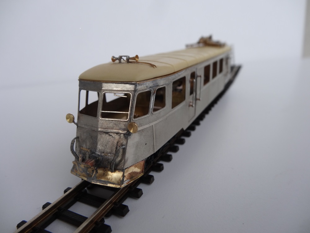

Bonjour à tous
Quelques images de "mon petit dernier" Vous avez reconnus un A150D Interfer

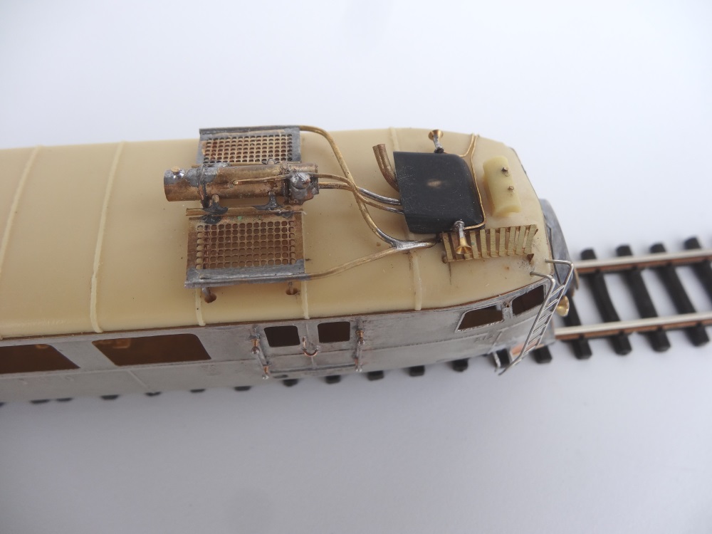

Les images macro montrent un aspect de surface très moyen. Le sablage fera disparaitre cela. Le toit n'est pas collé, la grille du radiateur sera mise en place avant peinture.
La motorisation est celle proposée avec moteur Machima. Transmission par cardan "souple", essai concluant sur un alignement droit et de grandes courbes. Ce mode de transmission sera peut être modifié et remplacé par des cardans
D'autres photos après peintures.

Messagepar Beyer-Garrat » 22 01 2014 à 14:16
Comme c'est du laiton étamé a froid est-ce que l'état de surface n'est pas du a la fonte de cet étamage lors des soudures ?
Comme j'en ai deux en chantier je me méfie #B5

Messagepar Jean Henri » 22 01 2014 à 14:42
Les quatre pièces de la carrosserie sont pour ce modèle en maillechort (je viens de le vérifier). D'autres pièces sont en laiton non étamées. Les étraves avant et arrière sont en laiton très fin. Il faut être "calme" pour la mise en forme et la soudure. Ce fut, avec la mise en place des quatre faces la seule difficulté que j'ai rencontrée.
Le radiateur de toiture, si l'on souhaite le détailler, demande aussi quelques soins

Messagepar Beyer-Garrat » 22 01 2014 à 15:27
Merci bizarre que tu est eu autant de dépôt. au droit des soudures
